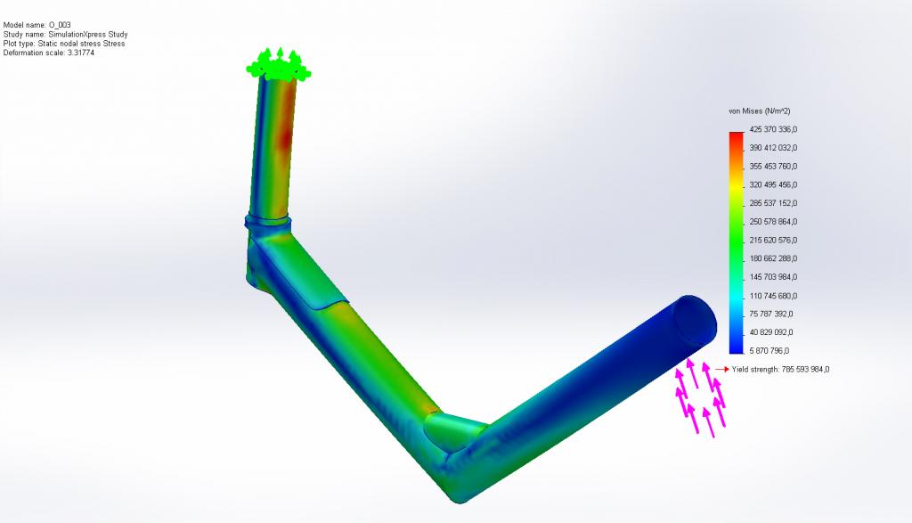

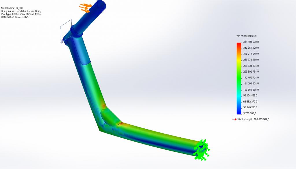

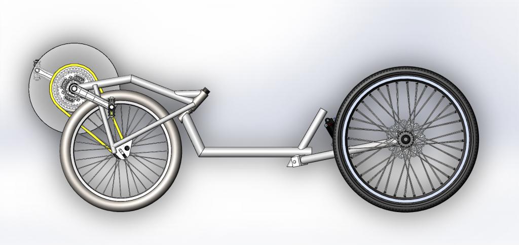

Ты посмотри, на "О-РИГА-МИ" рулевая колонка на высоте оси переднего колеса, а у "Солнышка" рулевая значительно выше. И при ударе о высокий бордюр (фактически об стену) рычаги совсем другие. Советую внизу тоже сделать накладку. На верхней части рулевой колонки ты сделал накладку. Но на нижней части штока нагрузка не меньше. Считаю, сейчас без накладки это самое слабое место.

Владимир, программа, в которой ты проектируешь, может показать распределение нагрузок? Можно сделать картинку распределения нагрузок, если заднюю треть рамы закрепить, а к оси переднего колеса приложить силу параллельную земле и направленную к задним колесам?
 Заголовок сообщения: Re: Солнышко
Номер сообщения:#64  Непрочитанное сообщениеДобавлено: Ср апр 08 2015 23:14
если делать из хромосила (как я планировал) то все держит с двойным запасом
За это сообщение автора Voolodja поблагодарил: IVIichael (Чт апр 09 2015 09:50)

Владимир, спасибо! Да, всё прочно.
Но анализ, мне кажется, не точен.
Ты вилку одень вместе с колесом. И силу прикладывай на ось колеса.
Считаю, что рама в месте соединения со штоком будет не сгибаться, а разгибаться.
Т.е. направление усилия там будет противоположное.
Но я не уверен и могу ошибаться.
Впрочем, без разницы. Получается, что прочности должно хватить.
Номер сообщения:#66  Непрочитанное сообщениеДобавлено: Чт апр 09 2015 10:11
с вилкой велосипеда есть такой прикол, вес велосипедиста гнет вилку - вперед, а сила торможения - назад, в итоге компенсируют друг друга.
рычаг для расчета не имеет значения, как и вся передняя часть, потому как на шток сила приложется тоько в определенной точки, величину силы я могу задать любую, сейчас например 1000Н (примерно 100 кг) и запас х2 еще есть.
при желании наверное можно сломать, но 99% штатных ситуаций должно держать.
по любому протестирую.
Номер сообщения:#67  Непрочитанное сообщениеДобавлено: Чт апр 09 2015 11:21
Вопрос. Как, куда прилагается вектор силы на шток. С моей точки зрения вектор силы должен прилагаться в одной точке = в месте посадки нижнего конуса (верхний подшипник в этом случае разгружен). Меня смущает только это место.
Хорошо!
Номер сообщения:#69  Непрочитанное сообщениеДобавлено: Пт апр 10 2015 10:29
да, правильно, но взял наихудший случай, силу на верхний конец.

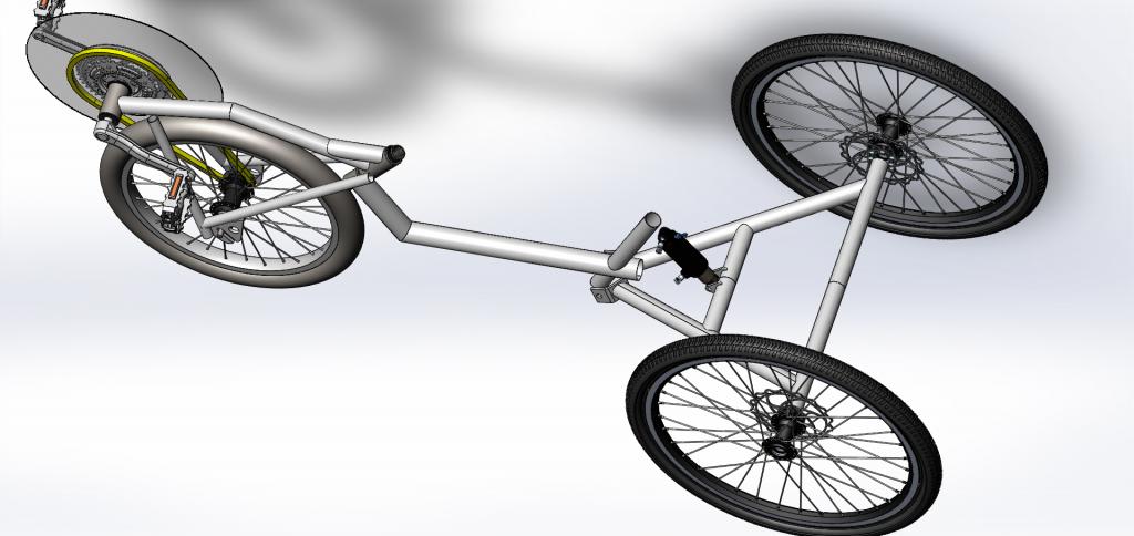

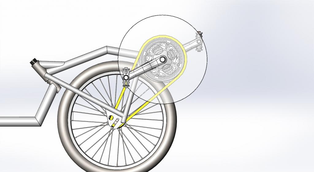

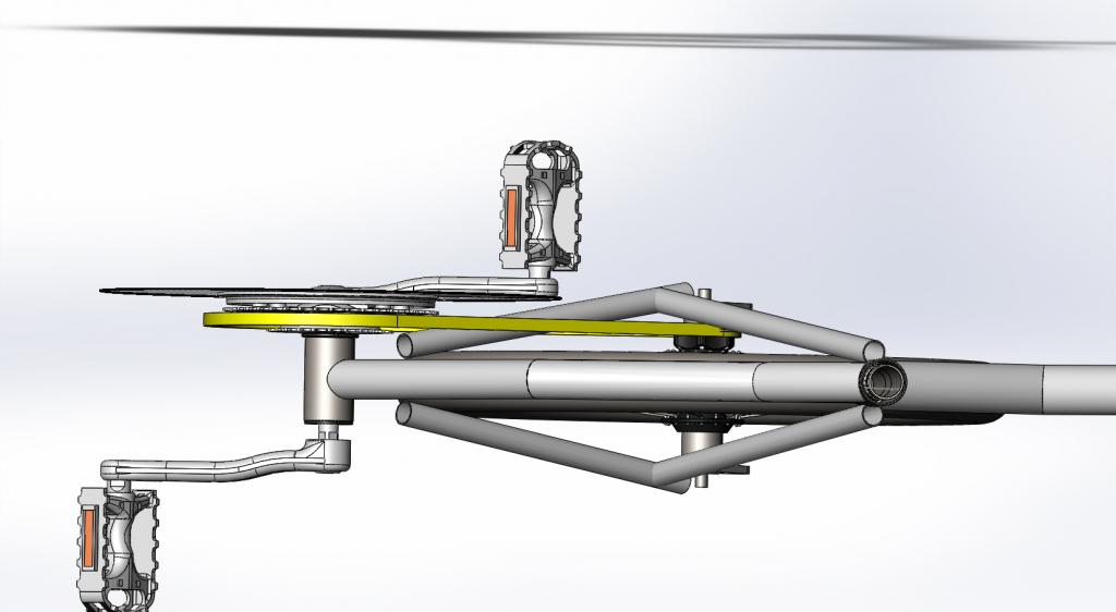

Когда ремонтировали сиденье на "О-РИГА-МИ" - оказалось очень удобно, что пенка не приклеена, а крепится стяжками. Мы пенку переложили по-другому и теперь получилось идеальное сиденье с анатомическим профилем. :-) Так что, на "Солнышко" можно сделать точно такое же сиденье. Только, ребра жесткости надо сделать не до середины сиденья (где оно и сломалось), а по всей длине сиденья.
Добавлено через 3 минуты 18 секунд:
Владимир, еще опусти, пожалуйста, сиденьe чуть ниже. На 4 см (+/- 1 см}. :-)

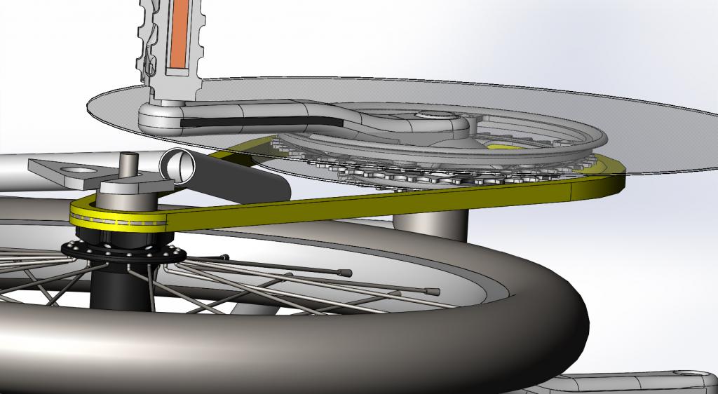

Номер сообщения:#78  Непрочитанное сообщениеДобавлено: Пн окт 19 2015 10:41
смог подвинуть проектирование этого проекта.
трудно протиснутся от дропа переднего колеса между свездой, цепью и колесом, но вроде удалось.
За это сообщение автора Voolodja поблагодарил: IVIichael (Пн окт 19 2015 20:47)
