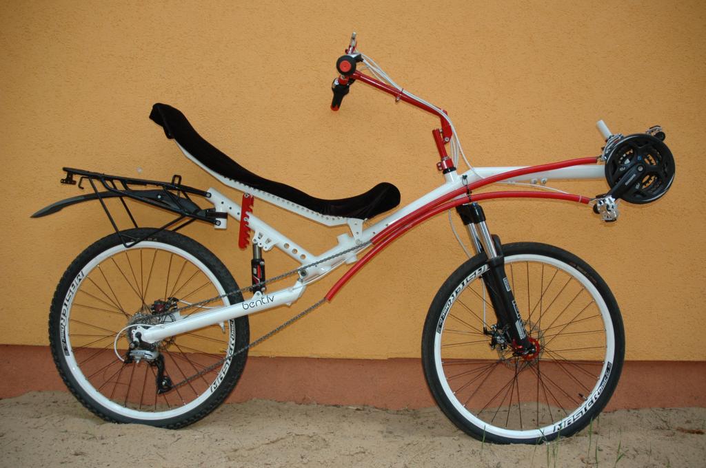

Сообщения: 148

Типа красивый, а туда 622 шоссейные колеса влезут?
а чем они отличаютс от 26"?

а чем они отличаются от 26"?
Ну Володя как бы кроме длины окружности внешним диаметром.
Смотри тут.
Если кратко, тот 622 х 25 примерно эквивалент 26 x 2.25.
18 х 622 примерно эквивалент 26 x 1.75, т.е. в теории я свой скорпион могу перевести на шоссейную резину.
скорее всего в оригинал не влезет, х.з, и тормоза надо смотреть, диск или в-брейки, но сделать можно зад под любое колесо.

например, рама под 26 колеса (2,4 максимум) и под аморт 165 мм + сиденье + руль с выносом под 1 1/8...
