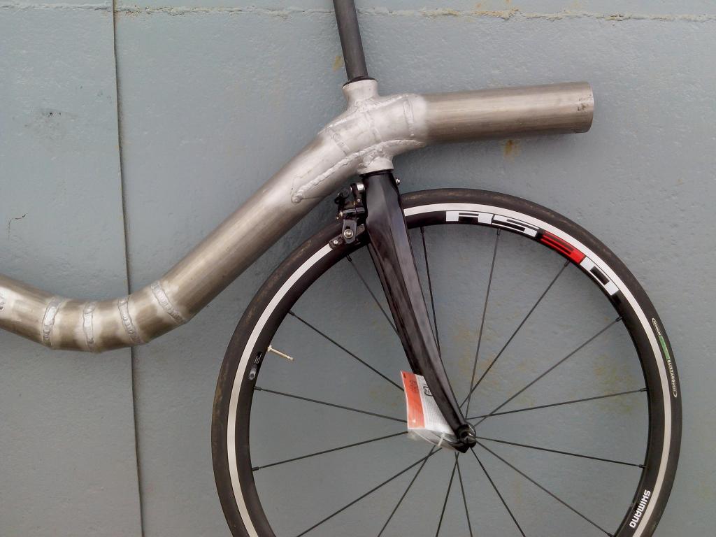

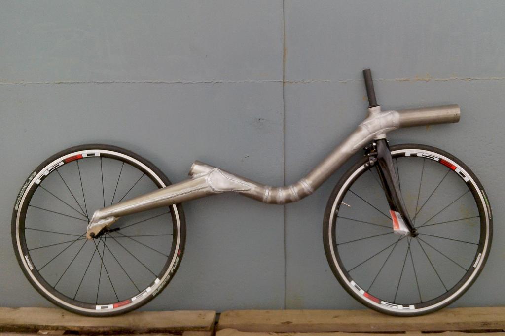

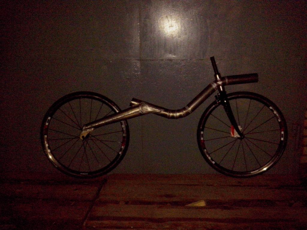

Собрал на нормальных колесах и установил рулевую: угол рулевой получился 79 градусов... Нда...
На стапеле - 78. Один градус "потерялся" на более короткой вилке. Буду пилить, что делать.
Добавлено через 7 минут 29 секунд:
Рама сейчас весит 2270. С кареткой и креплением сиденья уложимся, я думаю, в 2800-2900 грамм.

Номер сообщения:#67  Непрочитанное сообщениеДобавлено: Чт апр 03 2014 13:33
на первой фотографии рама как гепард в прыжке... красиво блин!

Номер сообщения:#68  Непрочитанное сообщениеДобавлено: Чт апр 03 2014 13:35
Думаешь разница в 1 градус так существенна чтобы пилить и переваривать раму?
Как бы больше не увело.
 Заголовок сообщения: Re: Лигерад "Серебро"
Номер сообщения:#69  Непрочитанное сообщениеДобавлено: Чт апр 03 2014 13:39
Не 1, а 5-6 градусов. Погрешность и до этого набегала, но ее масштабы стали понятны только сейчас.

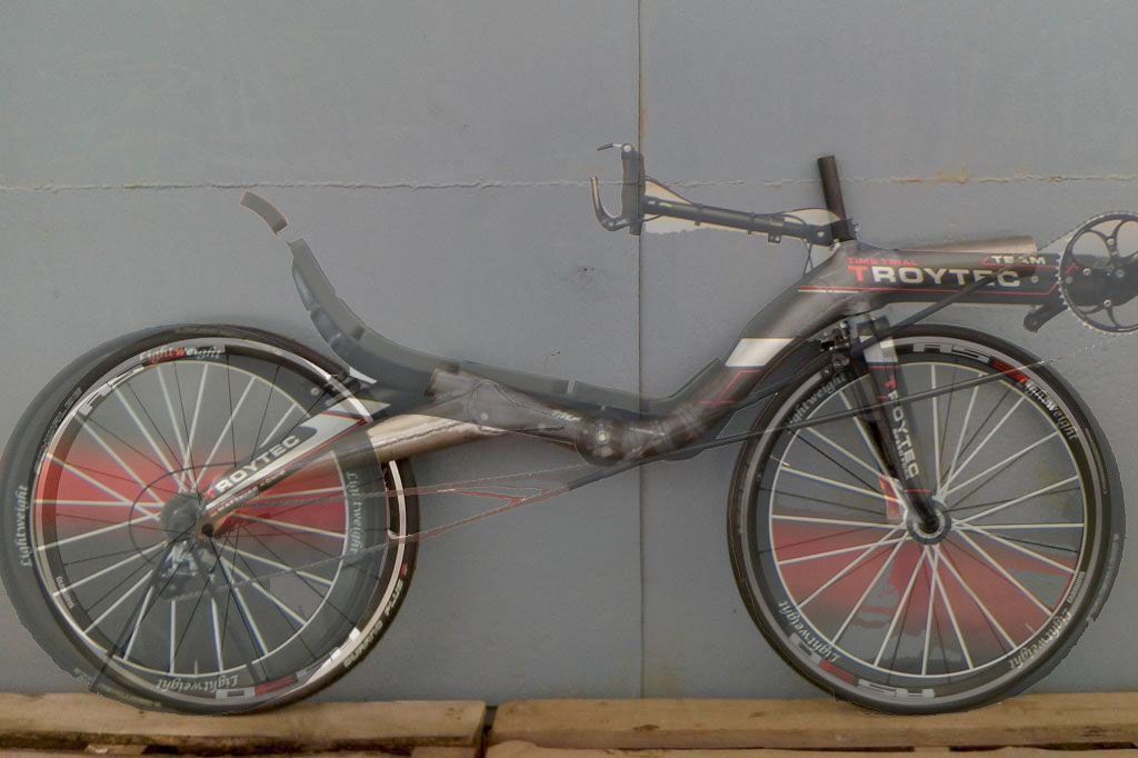

На глаз сравнил с чемпионским (надеюсь теперь с бывшим чемпионским :D ) вроде как у Тройтека каретка пониже и сидушка еще больше завалена, угол рулевой практически одинаковый
Номер сообщения:#71  Непрочитанное сообщениеДобавлено: Чт апр 03 2014 13:58
Рулевая у них - 74 градуса и вилка - безоффсетная.
У нас - вилка стандартная, так что и угол надо брать близкий к стандартному.

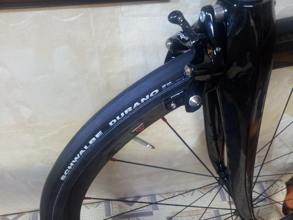

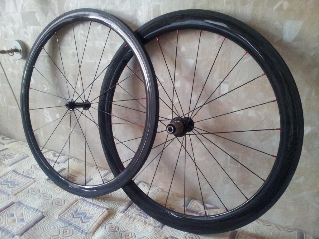

Колеса:
Вилка-тормоз-колесо с трубкой:

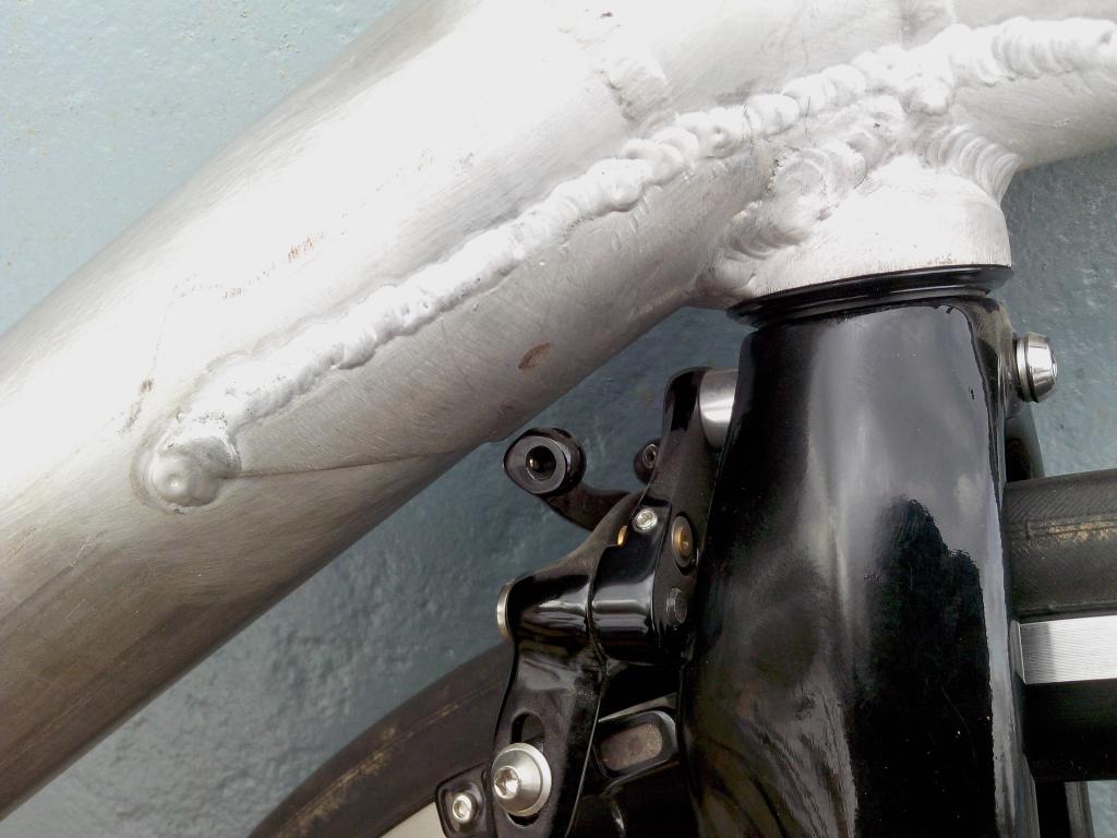

Вчера. Вынос "уполз" на полтора градуса вниз от расчетного, угол рулевой - 72 градуса. Вынос еще подниму.

botas писал(а):
Колеса:
Что?! :?: :!: Колодки трутся о карбоновый обод? :?:
:shock: :shock: :shock: :shock:
Я, конечно, понимаю, что на гонках тормозят
всего 1 раз... А при обычной езде нпсколько
этих колёс хватит?! :shock: Я в шоке.
Неуже ли все думают, что если поставить на лигерад
чуть более тяжёлые, но нормпльные колёса,
лигерад поедет медленней? :shifty: :shifty: :shifty:
Бугога! Новый модулизм (или "универсальный мем модулятора") в копилку: "Что?! Тут_пишем_любой дурацкий_вопрос?", и к нему обязательно надо ставить как минимум 4 лупоглазых смайлика: :shock: :shock: :shock: :shock:
По теме:
1. специальные колодки для карбоновых ободов
2. термоустойчивый компаунд в ободах
3. нафига тормозить на шоссе?
Добавлено через 2 минуты 28 секунд:
...Неуже ли все думают, что если поставить на лигерад
Что для тебя чуть более тяжелые колеса? Ты знаешь сколько весят эти колеса?

А сколько весит эта карбоновая пара колес?
Просто я сталкивался с тем, что карбоновые другой раз были тяжелее алюминевых.
Номер сообщения:#77  Непрочитанное сообщениеДобавлено: Пт апр 04 2014 13:31
При одинаковой высоте обода карбоновые будут легче. Другое дело, что карбоновые иногда берут с высотой обода 80-100 мм, поэтому они, естественно, тяжелее низких алюминиевых.
Эти колеса на ободах 38/50 мм, весит пара 1260 г.

Внимательно с передним колесом, на него нагрузка будет больше чем на обычном велосипеде, у меня на Вояджере viewtopic.php?p=4761274#p4761274 периодически плоские спицы отрывает, без ям даже, меняю потихоньку на круглые, вроде держаться.
нагрузка наоборот меньше, а вот удары от неровностей дороги и бордюров повыше будут, я даже не представляю, как на узкой резине и регидной вилке по повседневным делам катать, я на бордюры просто заезжаю.
Номер сообщения:#80  Непрочитанное сообщениеДобавлено: Пт апр 04 2014 18:31
Карбоновые обода должны быть пожестче, по-моему. Пока у меня еще не отрывало никакие спицы.
romanc писал(а):
...нагрузка наоборот меньше, а вот удары от неровностей дороги и бордюров повыше будут, я даже не представляю, как на узкой резине и регидной вилке по повседневным делам катать, я на бордюры просто заезжаю.
На перед нагрузка больше, чем на вертикальном. Вообще не видел ни одного бордюра на шоссе.
Это не для повседневных дел лигерад - для повседневных мне метро хватает.
