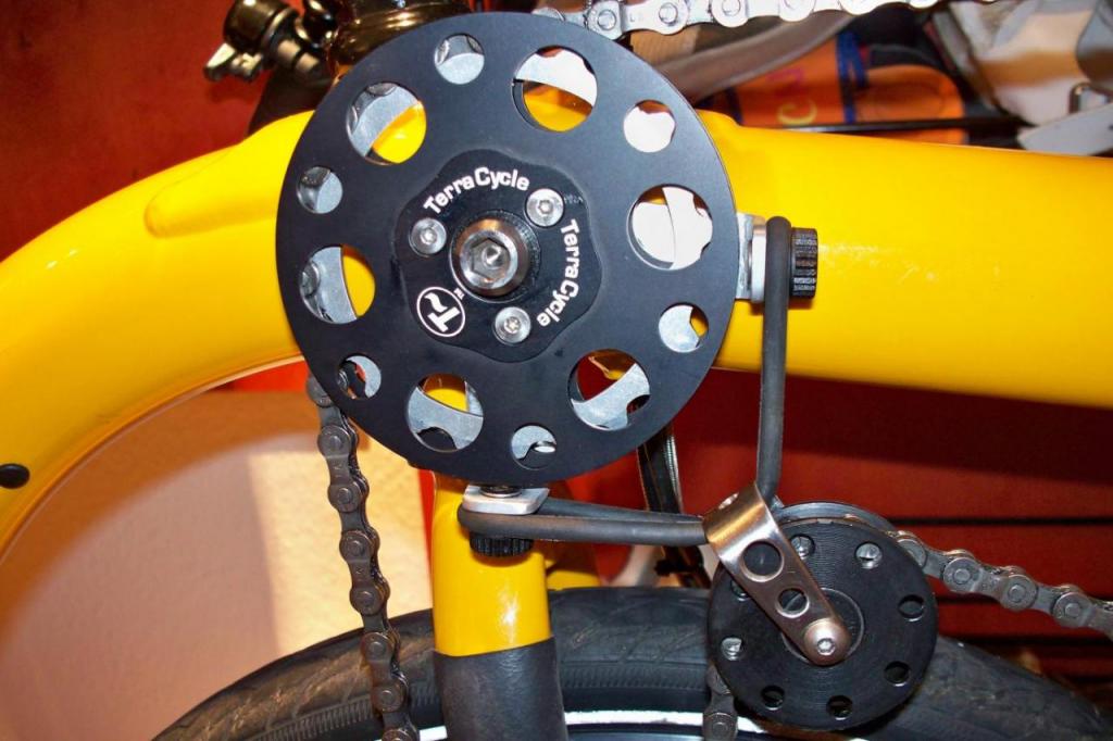

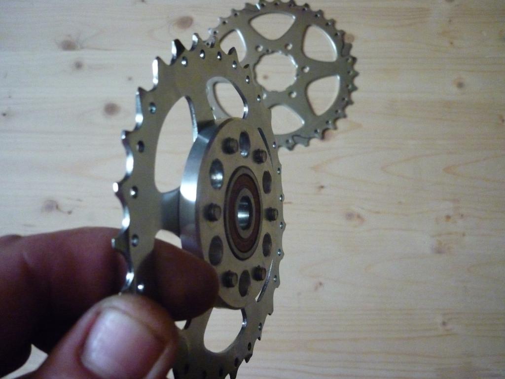

Вариант крепления ролика нижней
ветки цепи)

Ребята из TerraCycle суровые, но не будет ли дергаться постоянно?

Расстояния не знаю к сожалению. Это надо в реале мерить, но как доберусь до тандема, померю.
По-моему то же самое, что и у тебя было. МТБ система стоит.
Я бы посоветовал делать крепление ролика впритык, чтобы можно было на ось дистанциор одеть (алюминиевую трубку например), таким образом выставить, сколько надо.

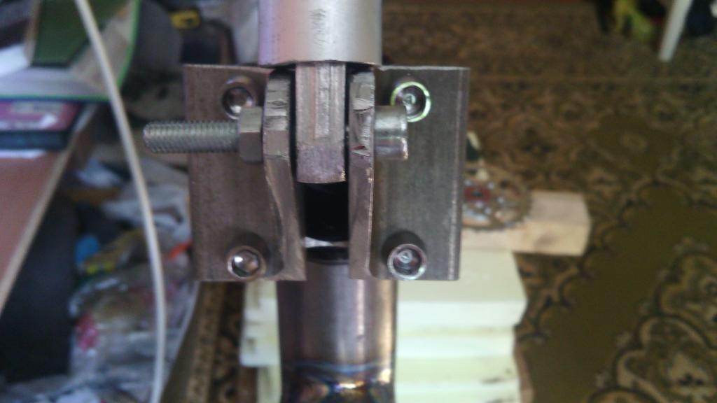

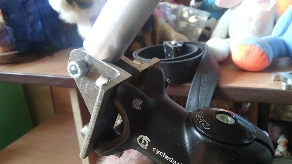

Изыскания по конструкции
рулевого.Примерно сложилась
в голове как хочу.Теперь нужно
отсечь лишнее,продумать регулировку
высоты,изготовить прокладки
из второпласта,чтоб проложить
между выносом и подвижной
частью руля...(последние две фото)

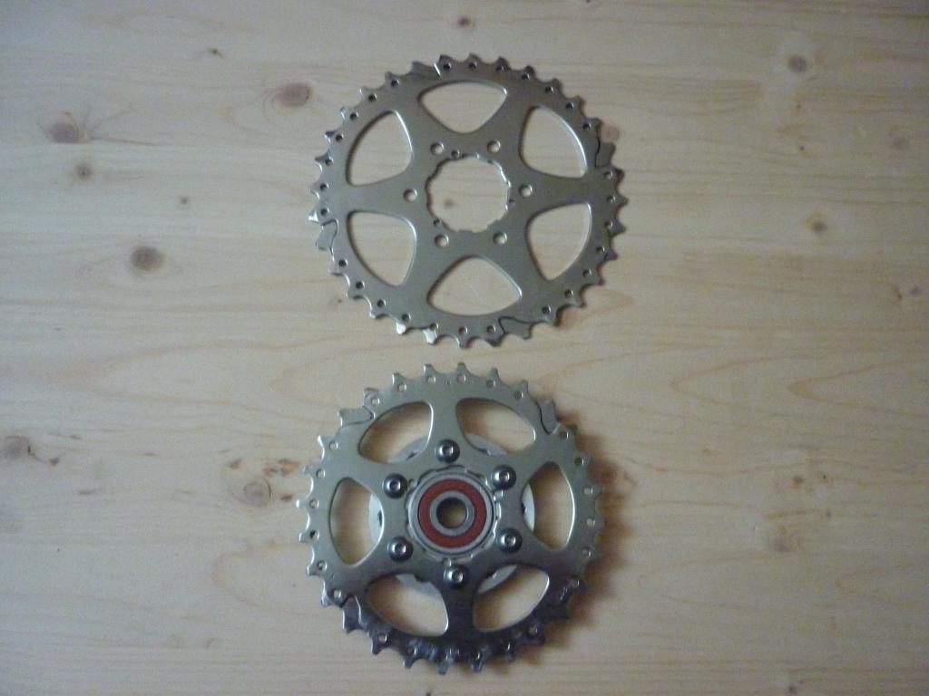

Тоже хочу такой ролик! :dance: Звезда из кассеты, а алюминиевая деталька - это готовый вариант из чего-то или токарка?

Правильно-звезда с развалившейся
кассеты(паук лопнул),ал.деталь
токарка,но,в одно время,точил
блоки для лука подручными
средствами-эл.лобзик с пилкой
по мет,болгарка и перьевое сверло
по дереву(аллюминий хорошо
берёт).Так что можно и без токарки
обойтись. Спасибо.

Еще вопрос по ролику.Там вижу всего один подшипник.Его будет хватать при довольно больших нагрузках на ролик?Если залюфтит, то ролик гулять начнет, по моему мнению...Хорошо бы аналогичную детальку с подшипником и с другой стороны звезды поставить и стянуть болтами.
У меня ролик на одном подшипнике, правда он точно посередине звезды.

Думаю на тесты хватит,а случись
залюфтит,можно с двух сторон
шайбы поставить и винтами от
звёздочки стянуть...ну или как
ты предлогаешь-зеркально такую же
деталь с подшипником поставить...
