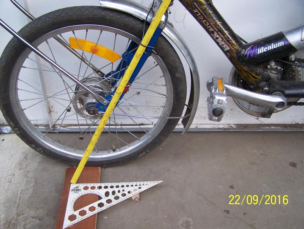

руление хорошее, параметры стандартные
Стандартные- угол наклона рулевой 68*, вынос вилки 45 мм. На лигераде не катят. Не нужно тумана.
Мои результаты-угол 62*, вынос 40 мм, такие же как на комфортбайке "Гянт". Руление имеет специфику, но она приемлема, и через несколько метров езды к ней привыкаешь. Также хорошее руление и на больших скоростях.
Я к тому, чтобы эти результаты подтвердить и принять, как стандарт сайта.

62 и 68 разница не велика.
На моих аппаратах эта разница огромна и к обоим нужна привычка.
Это отписка, и не по адресу:-дело серъёзное (имею в виду колесо в 20").
Я к тому, чтобы отработать руление, и больше не париться.
Не хотите мне помочь, обойдусь, тем более, я достиг желаемого руления.
Оно должно быть не хуже велосипедного. Не ужели не понятно? Но "желаемое руление" должно быть проверено другими участниками форума.
Догадки, предположения, и "оно поехало", лучше не писать. Просто изготовить руление и прокатиться. Параметры: угол 62*, вылет вилки 40 мм.

На втором файле: трэйл=75 мм.

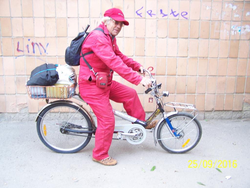

Сидение опущенно на уровень колеса, первый файл убрать, как ошибочный.
Добавлено через 1 час 23 минуты 7 секунд:
К первому файлу. На багажнике 9 кг яблук, магнитола, куртка, инструмент (всего 12 кг), из загородней садыбы (укр.) и груз в рюкзаке,
+ 3 кг=15 кг + мой вес=75 кг- это предельная нагрузка на подвес.
