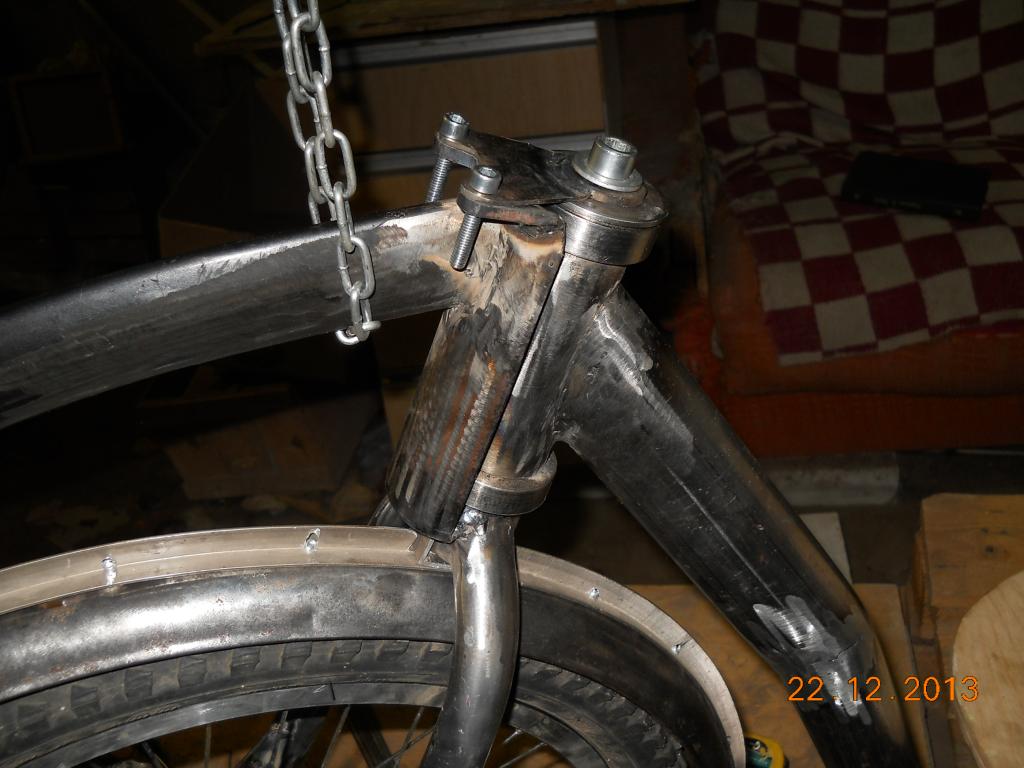

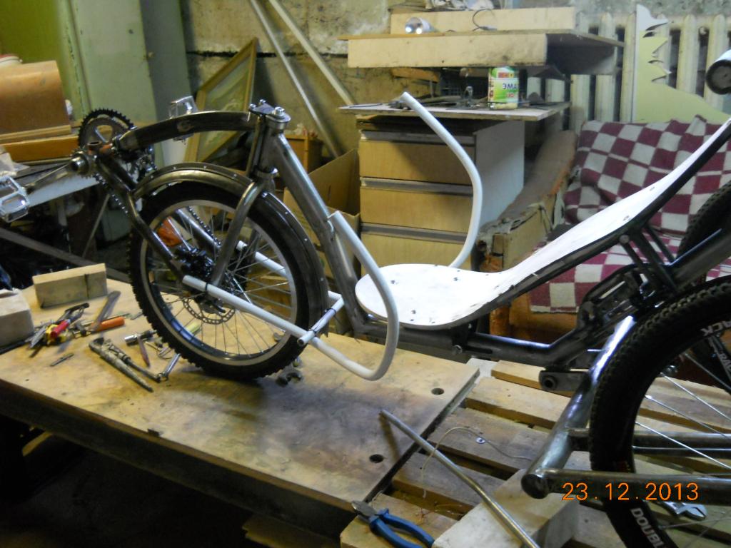

Рулевая колонка в собранном виде.

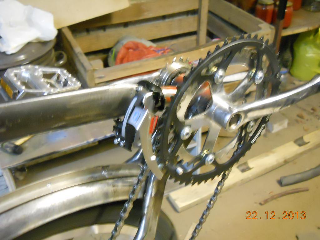

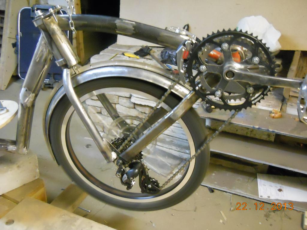

Трансмиссия:
На очереди - установка переднего калипера, изготовление руля с установкой манеток и прокладкой тросиков, ну и самое сладкое - изготовление механизма ножного привода для тормозов...

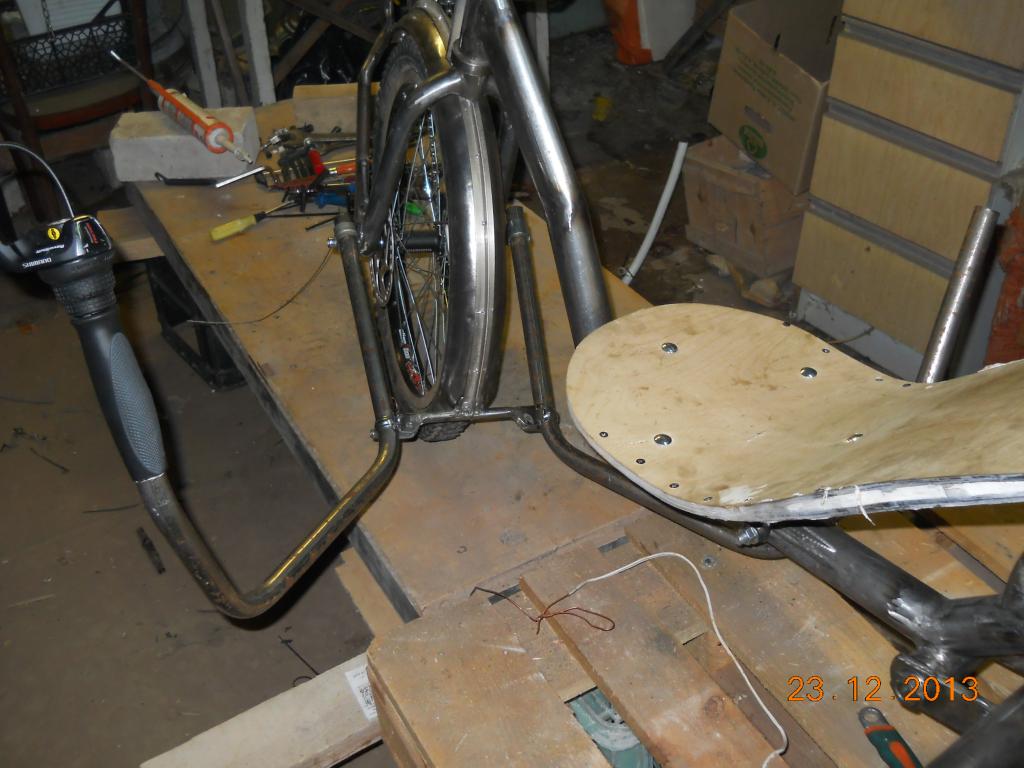

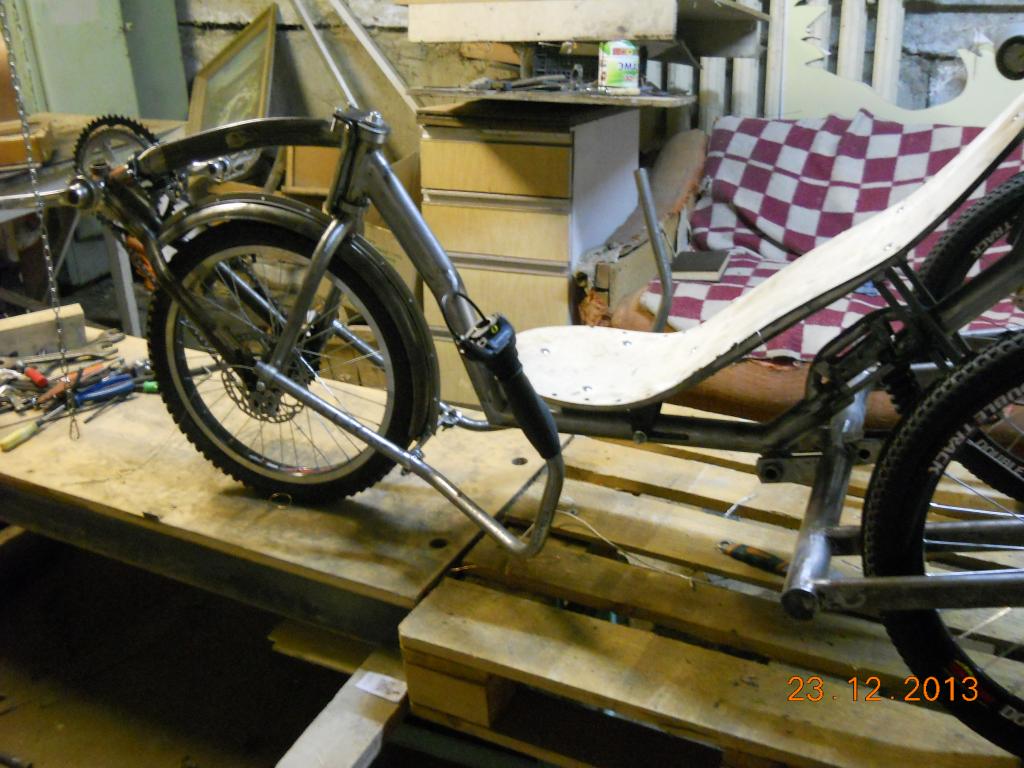

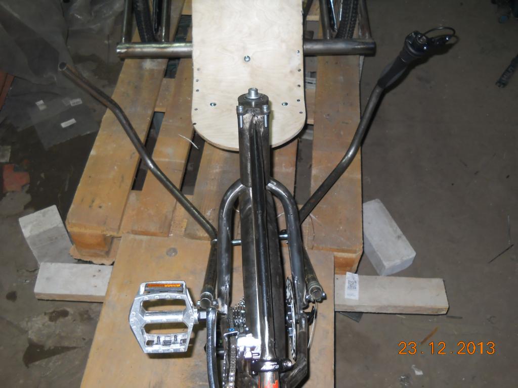

Грей пропал куда-то! Нужна его консультация по поводу манеток и форму руля - а его нету...
6) высокий руль-аватар, с регулировкой наклона
Моделирование формы руля аватара
И как-то так вот в металле:
Последний раз редактировалось O-Witte Пн дек 23 2013 21:15, всего редактировалось 1 раз.

на чем лежит огарок электрода?
Земляк, Это на конкурс выставлять надо :clap: :dance: :clap:
 Заголовок сообщения: Re: Grey Trike, трайк для Серого Кардинала.
Номер сообщения:#67  Непрочитанное сообщениеДобавлено: Пн дек 23 2013 17:37
Да ну, Никита, просто слесарно-сварочные работы... каждое крепление и каждый болт не будешь же выставлять...

А вот ''ножной тормоз'' подготовь, Олег, к конкурсу! Первый раз такое вижу.

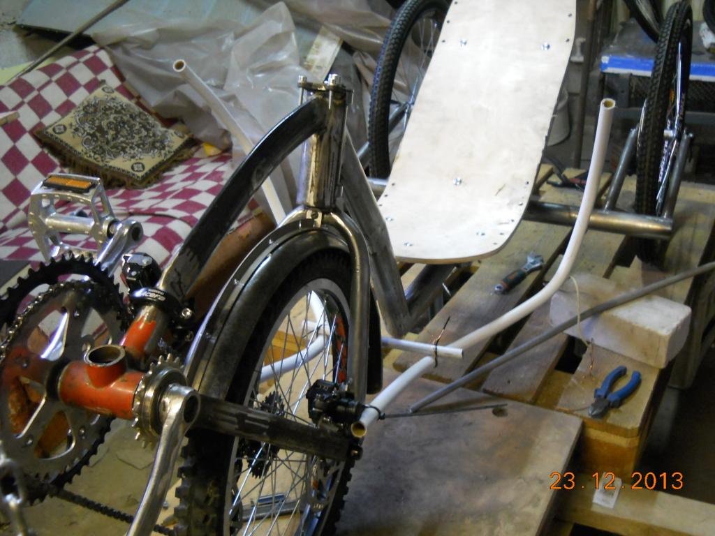

Сразу вопрсы- трещотка на прваренной чашке? Будет тянуть трос или рычажок какой? разблокировку для заднего хода предусмотрел?
Чашку приварил на шатун, зашлифовал, накрутил трещетку... Даже почти ровно получилось. :mrgreen: По задумке, трещетка, при движении педалей назад, должна давить на Г-образный рычаг с осью в углу, а уже он своим плечем тянуть тросики. Для чего такие заморочки с рычагом? Именно для
Рычаг может передвигаться по своей оси и выходить из зацепления с фривилом. Движение должно осущевстлятся(Solo, помоги, не помню как пишется! :mrgreen: ) дешевенькой аналоговой манеткой, возврат - пружинкой на оси. Пока план такой - что из этого получится - посмотрим...

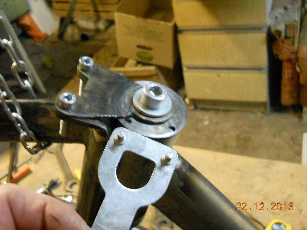

Вот такие вопросы и пожелания возникли:
1) Не понял как устроена регулировка угла руля и его фиксация.
2) Надо изменить угол самих ручек (той части где грипсы). Сейчас они чуть встороны, а надо прямо.
3) Очень беспокоит передний переклюк. Гарантированно буду задевать его ногой. Надо поставить какой-то довольно прочный кожух, который заодним должен не давать попадать штанине в звездочку.
4) Шифтеры надо разместить на правой стороне руля, под грипсой, тросами вниз.
Очень понравилась конструкция переднего крыла. Брутально. :) Обязательно сделай нечто подобное сзади. А то я локтями задеваю крылья и гну их стойки. :)
Эх, жаль что не могу на него сесть и точно оценить как и что. :(
Номер сообщения:#73  Непрочитанное сообщениеДобавлено: Вт дек 24 2013 06:48
Это еще не доделано - пока закреплен жестко
Совсем просто и в любой момент - ослабить два винта и повернуть...
Подумаю...
Оба на одной стороне? Один над другим?

Все смотрю на руль, т.к. это очень важный, для меня, элемент.
Можно ли сделать небольшие ограничительные шайбы, снизу и сверху грипс?
Это чтобы руки не сьезжали. Есть такое.
Причем верхние шайбы надо сделать сьемными, чтобы можно было грипсы менять.
Номер сообщения:#77  Непрочитанное сообщениеДобавлено: Вт дек 24 2013 12:42
Грей, опиши концы руля, так как ты представляешь? Ну т.е. Снизу вверх - правая: огр.кольцо, грипса... и т.д. Левая:....?
Номер сообщения:#78  Непрочитанное сообщениеДобавлено: Вт дек 24 2013 13:42
Сообщения: 1965
Откуда: г.Киров
Благодарил (а): 209 раз.
Поблагодарили: 84 раз.
Имя: Михаил Обатнин
Шифтеры не забудьте. :-)
Номер сообщения:#79  Непрочитанное сообщениеДобавлено: Вт дек 24 2013 17:29
Почему я и попросил описаие. Ведь шифтеры могут быть как выше, так и ниже грипс, тросиком вверх или вниз... То, как удобно мне, может быть совсем неприемлемо для Грея...
Номер сообщения:#80  Непрочитанное сообщениеДобавлено: Вт дек 24 2013 19:56
Если их сделать разъемными, в виде двух "полушайб", стягиваемых болтами(вместо одного ушка можно сразу приварить гайку), тогда их можно будет устанавливать независимо от от грипс и шифтеров, куда и когда захочется.
