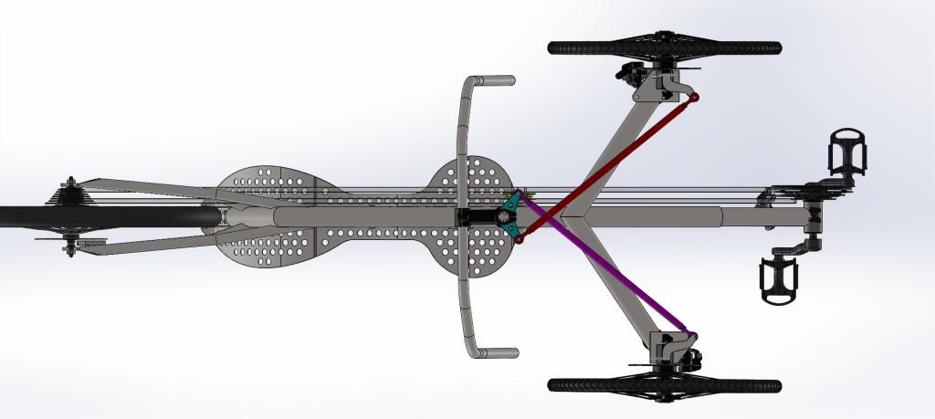

Шаблоны были нужны для сварки, при эксплуатации трайка они будут мешать и лишний вес.
Шаблоны мои, можете забрать.

О шаблонах: как ими пользоваться, есть ли левые-правые.
Шаблон сваривается, в него втавляются трубы-заготовки, прихватываются, обвариваются так далеко, сколько позволяет шаблон, прихватки срезаются, конструкция вытаскивается и обваоивается.
Левых-правых нет.

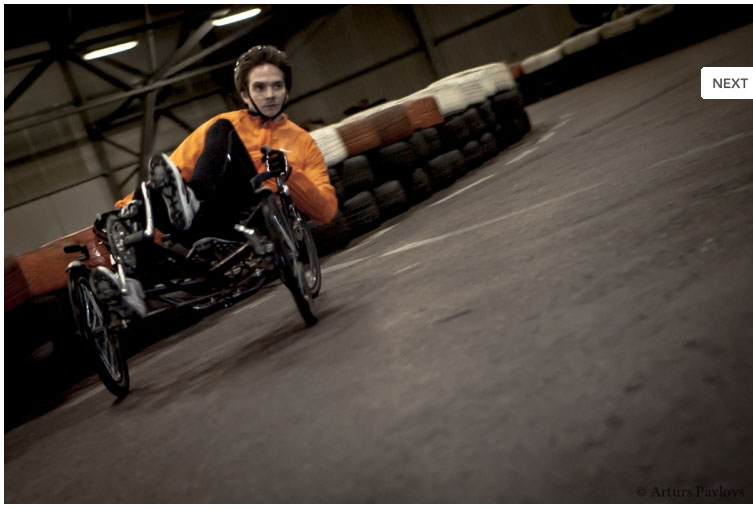

Подробнее о рулении.Фотку сверху, спереди-нижний ракурс.
Руление острое, т.е. трайк сразу реагирует на малейшее движение руля. Есть фото снизу.

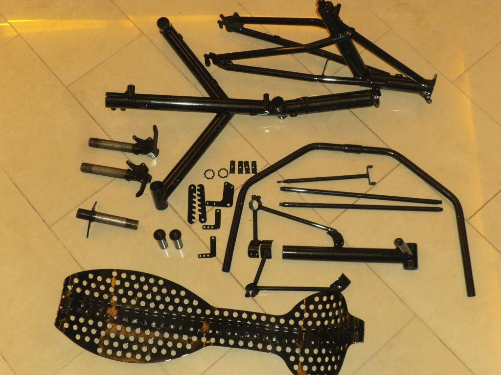

Пришли детали из покраски, черный метали к с лаком.
Затра должен собрать.
Послезавтра отдать заказчику :(
