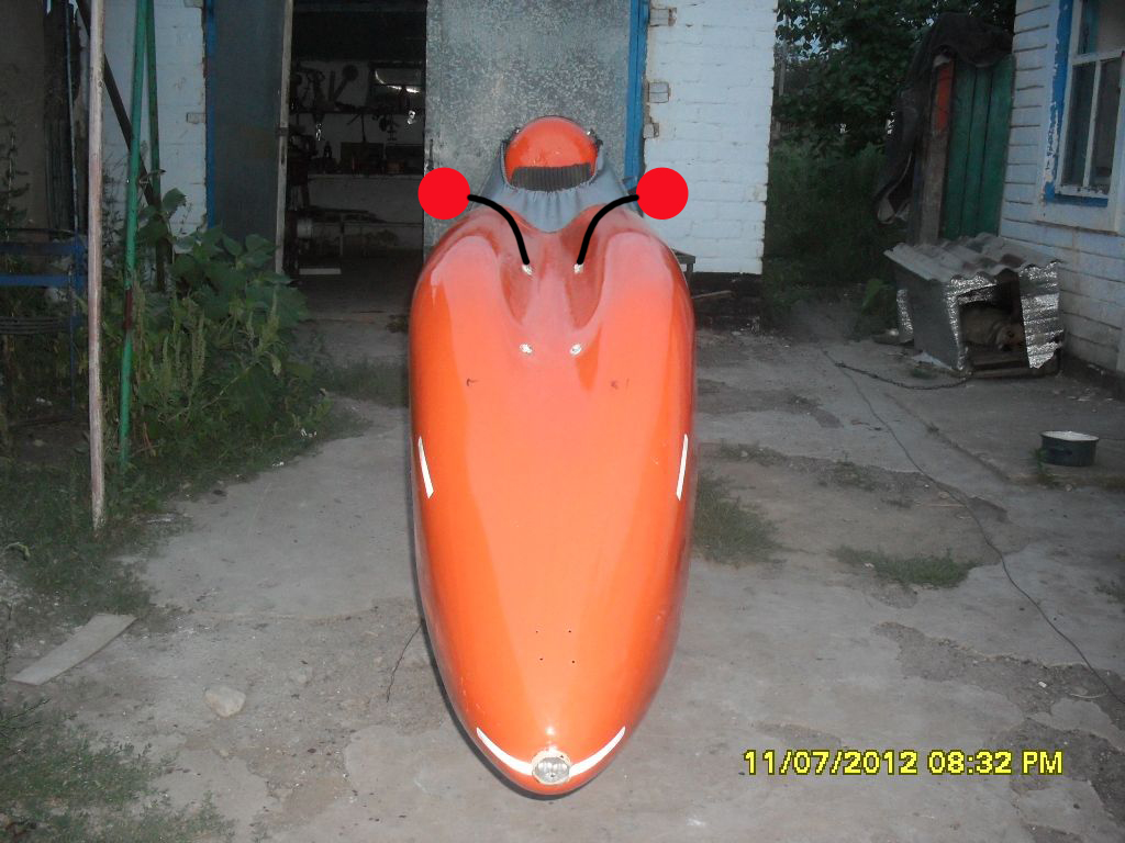

Алексей, предлагаю зеркала крепить к болтам крепления переднего обтекателя примерно вот так-- SDC18167.jpg
Можно к "передним" болтам, можно и к "задним"
Сделать дугообразные крепления зеркал, что бы повторяли угол обтекателя..

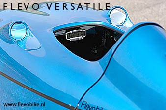

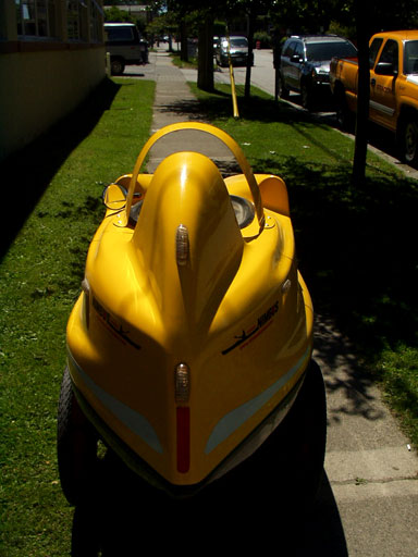

Зарубежный:

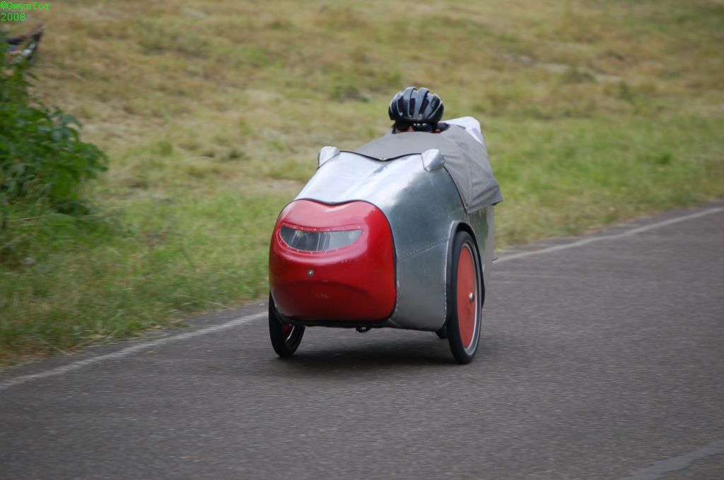

а в итоге он всё равно упирается в стенку. :angry-banghead: :romance-ballandchain:
Единственная за всю историю твоя машина, которая ездила реально быстро, -
это Большой Змей. И думаю ты хорошо помнишь какой асфальт там был! Но он реально ЕХАЛ!
Далай выводы...

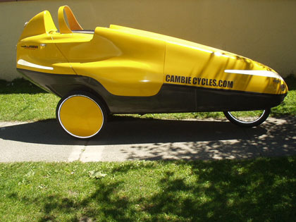

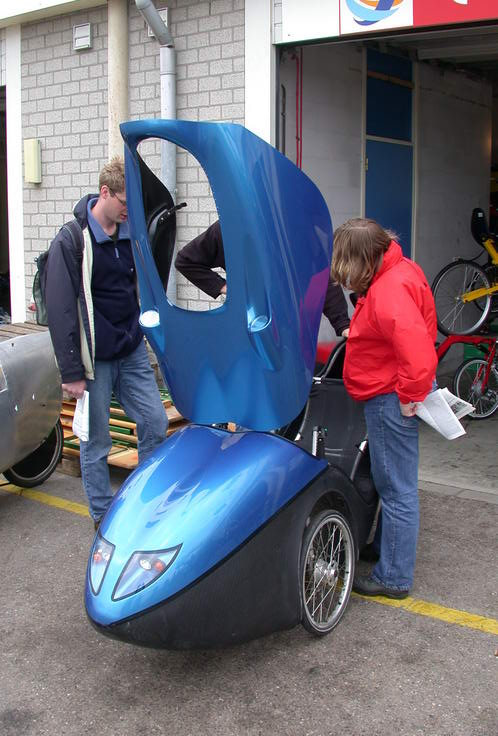

Вот, самая лучшая машина, которую я когда либо видел, это на фото у ВВ!
Жаль, не могу найти фото где он полностью закрыт: оно есть только на стене в мастерской ВВ.
Это действительно ШЕДЕВР! ОН реально ездит быстро, а не ловит блох ввиде 2-3км/ч! :naughty:
Потому, что нигде ничто не черпает! :eusa-naughty: всё закрыто! :!:
Алексей, - это то, что тебе нужно! Или что-нибудь из этой серии... И посмотри, как он легко
открывается и как просто ставить ноги даже в закрытом виде, благодаря продуманым спецлюкам!
На нём можно даже по городу ездить, если потренироваться! Правда голову надо вывести наружу.
P.S.: покажи хоть фото, как ты натянул ткань. :roll: Может ты её так "натянул", что реально черпает :roll: ...
