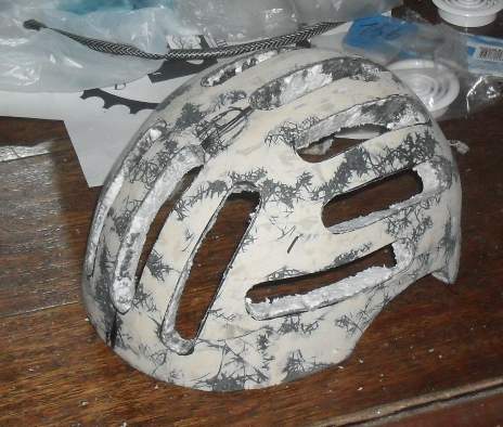

Йоу! Самодельный шлем! :o :happy-jumpgreen: :shock: :happy-jumpgreen:
Только сейчас заметил...
Самодельные контакты мы уже видели. Теперь шлем. Что будет следующим?!
