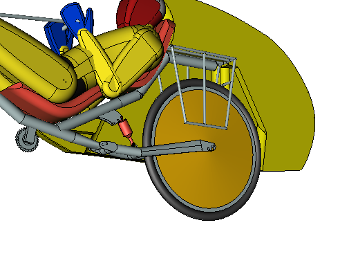

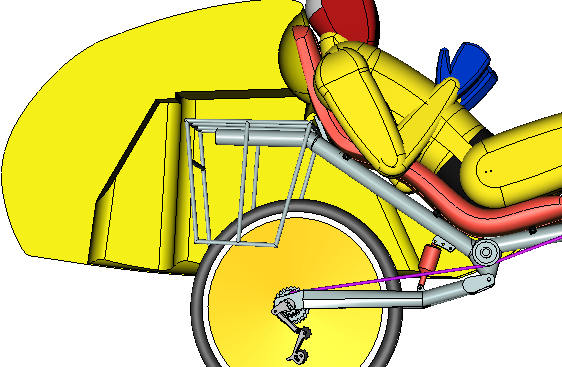

Сделал примерку внутреннего объёма, занятого трансмиссией и т.д.
Теперь нужно придумать, как сделать подобное для других лигерадов.
Наверное придётся делать их 3Д модели... Или же просто сильно увеличить незанятые багажником полости. У кого какие предложения?
Добавлено через 16 минут 49 секунд:
Примерил к "Колумбу" - подходит, хотя много места пропадает зря.
Добавлено через 21 минуту 18 секунд:
Пока пил чай придумал кое-что. Я могу выслать оболочку обтекателя и внутреннюю часть отдельно. Она будет вставляться снизу в оболочку, а на какую глубину – каждый сам решит по месту. Потом надо будет обрезать то, что осталось торчать снизу и проклеить лентами стеклоткани по контуру. Таким образом можно избавиться от незанятой зоны вверху – её займёт багаж. Понятное дело, что технологию я опишу (когда сам разберусь).
Примерно это будет так: На багажник надевается внутренняя часть обтекателя, сверлятся отверстия для крепежа. Дальше совмещаем внутреннюю и внешнюю части и опять надеваем на багажник. Внутреннюю закрепляем на нём (доступ к полке через люк сверху), потом точно выставляем внешнюю оболочку и рисуем маркером на торчащей внутренней линию среза. Дальше - как я описал выше - срезаем лишнее , и склеиваем две оболочки вместе. Доступ в внутренностям боковых частей будет через два люка по бокам. Возможно надо делать ещё один люк в задней части. Люки тоже можно только наметить тонкой линией. Кому какие нужны - сам прорежет. Вырезанная часть становится крышкой. Чтобы она не проваливалась нужно будет затяжными заклёпками поставить панельку-накладку с внутренней стороны. Навесы из шнура (у меня так сделано - уже 2 года отлично работает). Защёлка на резинке.
Если кому-то не нужно вклеивать внутренний контур вообще он просто не вырезает во внешнем ничего кроме ниш для колеса.
Комментарий к файлу: Обтекатель на "Колумбе"
 Заголовок сообщения: Re: Комплект: Сидение+задний полуобтекатель по типу "Кометы"
Номер сообщения:#497  Непрочитанное сообщениеДобавлено: Пт мар 16 2012 11:34
В виде конструктора - отличная идея!
Для меня доработать - нет проблем. Сложно всю форму сделать.
Тем более, для бревета я буду крепить без багажника (минус 1.3 кг веса), а для похода (если не один еду) - или крепить с багажником, или вообще без обтекателей (с походными сумками).
3D модель лигерада, конечно, надо бы мне нарисовать, но быстро я это не сделаю (мало времени на это).
П.С. А почта такие большие вещи доставляет?
