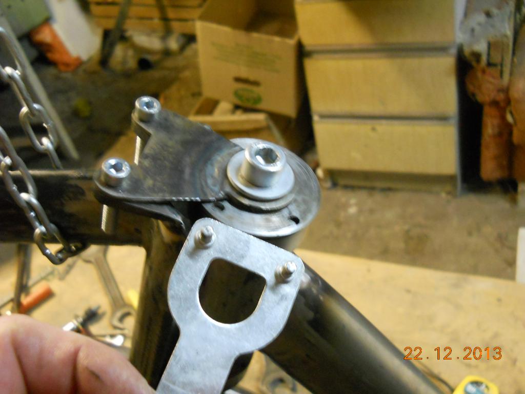

Если только изменить верхнюю пластину, замыкающую вилку, и на нее сделать хомут для руля... там будет три точки крепления - два болтика М6 и центральный М10... Пластину сделать из 4-ки и приварить мощный хомут для руля...
Добавлено через 2 минуты 4 секунды:
Верхняя фигурная пластина

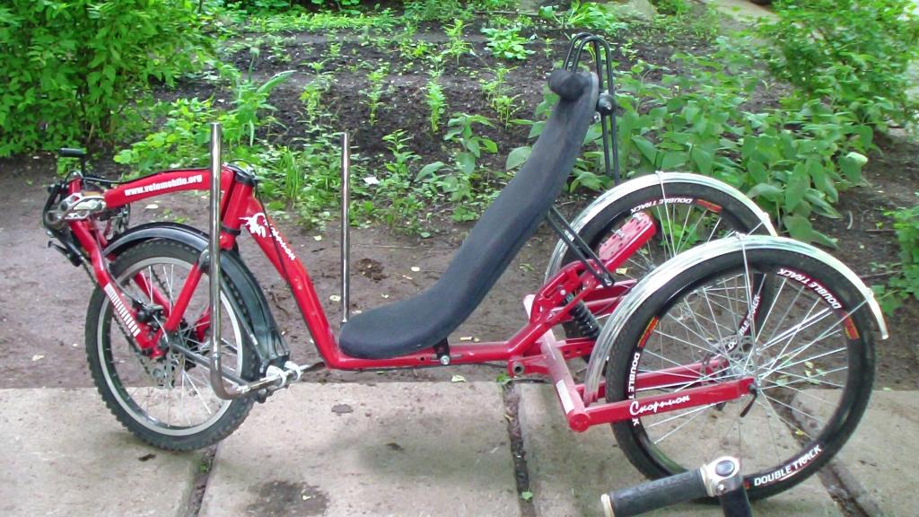

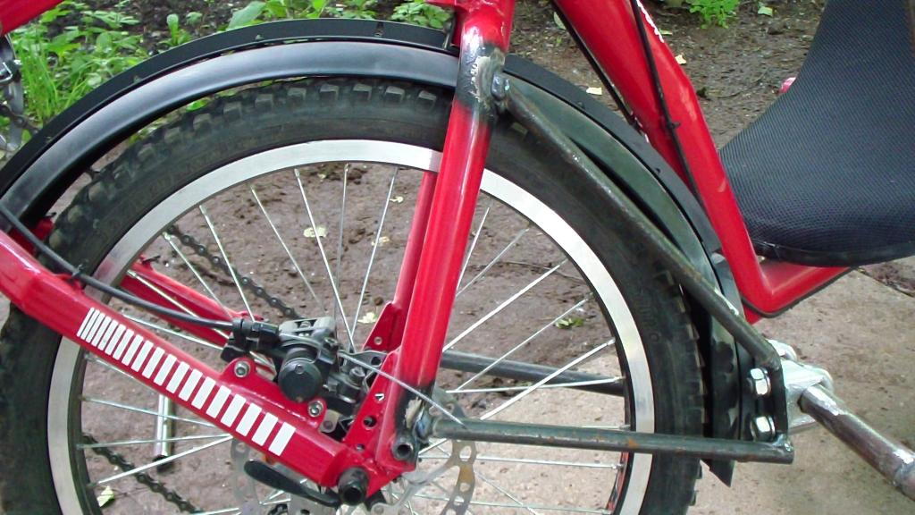

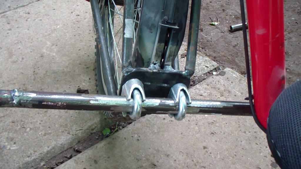

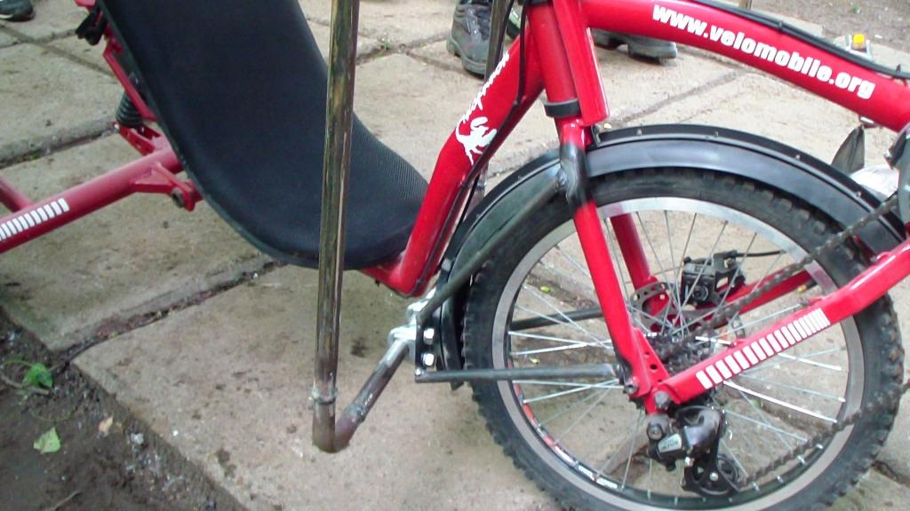

Сегодня наконец-то сделали руль. Так, как он должен был быть изначально. :) Не знаю, может пока немного колхозно выглядит, без покраски и навески, но главный (надеюсь) косяк устранен.
Огромное спасибо сварщику Саше. :)
Теперь будем договариватся с нашими веломастерами, тащить трайк к ним и ставить навеску.

Кстати, на фотках выше, угол спинки почти идеальный. А вот сидушка...
И надо в целом пошире и с бортиками.
