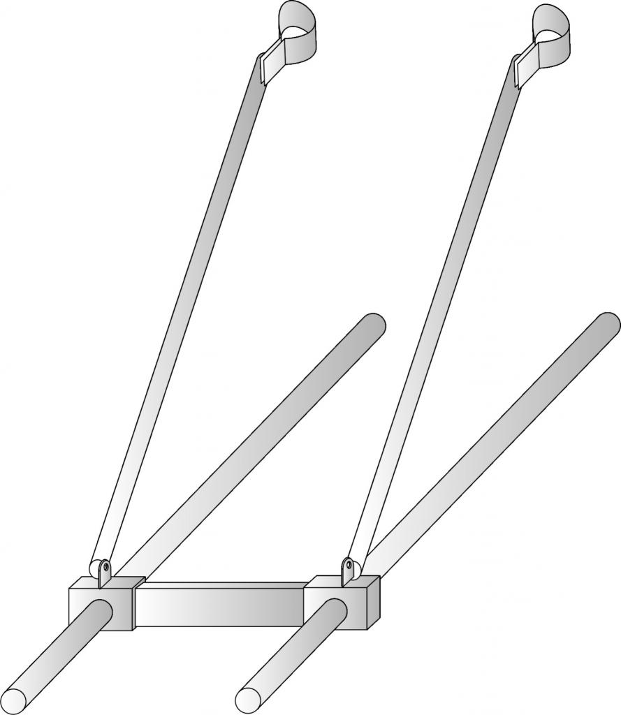

Рисовать долго, слушай... Перемычку эту сделать новую, более мощную, и дополнить двумя регулируемыми тягами с хомутами, которые будут цепляться за верхнюю часть перьев вилки. Это значительно увеличит жесткость
Что-то типа такого:
Это более щадящий вариант, но, на мой взгляд - более реальный... Немного слабое место - крепления растяжек к вилке хомутами... но тоже можно усилить, например, вертикальными накладками на вилку
Что-то не то... Жесткость будет примерно эта же. Особенно в горизонтальном направлении.

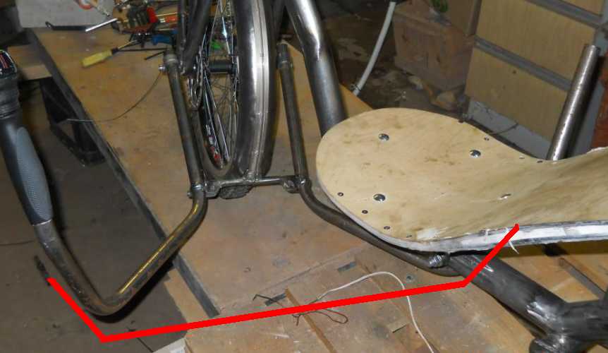

Легко, там ведь рычаг огромный. При диаметре трубы 20мм, радиус получается 10мм. А расстояние от рукоятки до оси поворота 30 или 40см(так кажется по фотографии). Значит, если к рукоятке приложить усилие 10 кгс, в районе хомута получим проворачивающее усилие 300-400 кгс. А если на рукоятке усилие 20 кгс, то на хомуте вообще получается под тонну. Так что если все-таки хомут, то он должен быть длинный(широкий), на несколько болтов.
Но надежнее по-моему согнуть П-образную (или трапециедальную) трубу и прикрепить ее снизу к вертикальным рулевым трубкам. Для начала хоть скотчем примотать.
Тогда провернуть руль можно будет только согнув эту поперечину.
