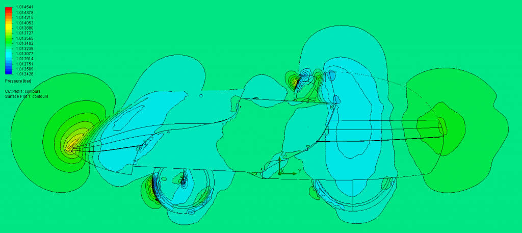

Волна низкого давления пойдёт, как за катером волны.Изображение

Электровело писал(а):
Волна низкого давления пойдёт, как за катером ...
А конкретные предложения есть? Сделать уже? Можно попробовать, если Алексей согласится дорисовать такой вариант.

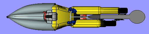

Сделал картинки для сравнений:
Запись на HPV.COM.UA:
http://hpv.com.ua/?p=4102

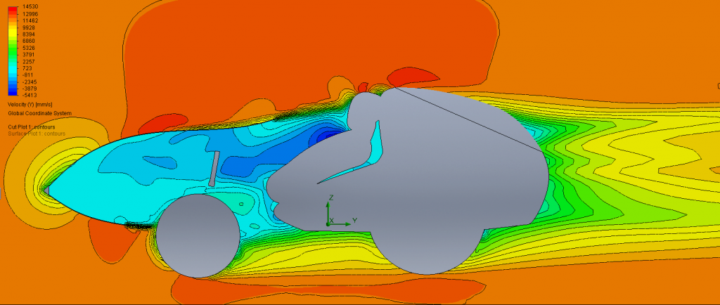

Вот еще срезы для наилучшего варианта, который показал Fd = 5 Н при скорости 12 м/с:
Слева - давление, справа - компонента Y скорости.

По груди пилота идёт поток воздуха вперёд со скоростью 12+5=17м/с
(относительно пилота 5м/с)
Интересная картинка!
Супер! Надо добавить картинку и с этим вариантом (это Razz+П с тканью на боках)
недалеко от стримлайнера!
Надо по-пробовать закрыть "тканью" дырку сверху к шее, чтобы воздух не мог проходить насквозь, возможно это ещё улучшит результат.
Ещё классно видно как поток проходит по переднему обтекателю и упирается прямо в лицо. Я делал изгиб на переднем, чтобы попытаться перебросить поток за голову. Но, видимо, для этого надо ставить ветровое стекло.
Добавлено через 8 часов 29 минут 21 секунду:
Сделал ещё такой вариант: Изображение
http://hpv.com.ua/wp-content/uploads/10_03.zip (в архиве также варианты с веломобилем\стримлайнером)
Много раз смотрел на свежие срезы. Видимо зона повышения давления на хвосте это признак хорошего обтекателя
