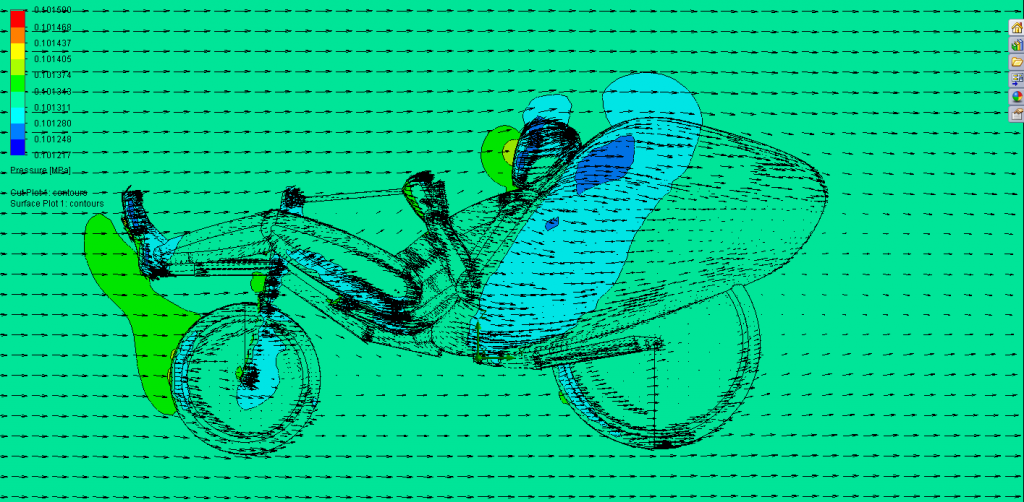

Да, улучшение сетки = увеличение числа ячеек, т.е. улучшение точности расчетов.
Про SW: то, что в pdf по установке написано, сделал? Хотя бы файлы перезаписал?
Вот срез давлений для варианта "короткий хвост":
Спасибо!!!
