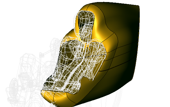

Делаю задний обтекатель. В "Комете" он идеально подогнан под фигуру гонщика. Мы можем сделать что-то похожее, только каждый вырежет под себя.
Добавлено через 31 минуту 14 секунд:
Получился Разз-Фазз :)
Будем сегодня проверять или уже завтра?

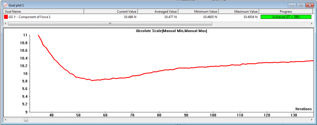

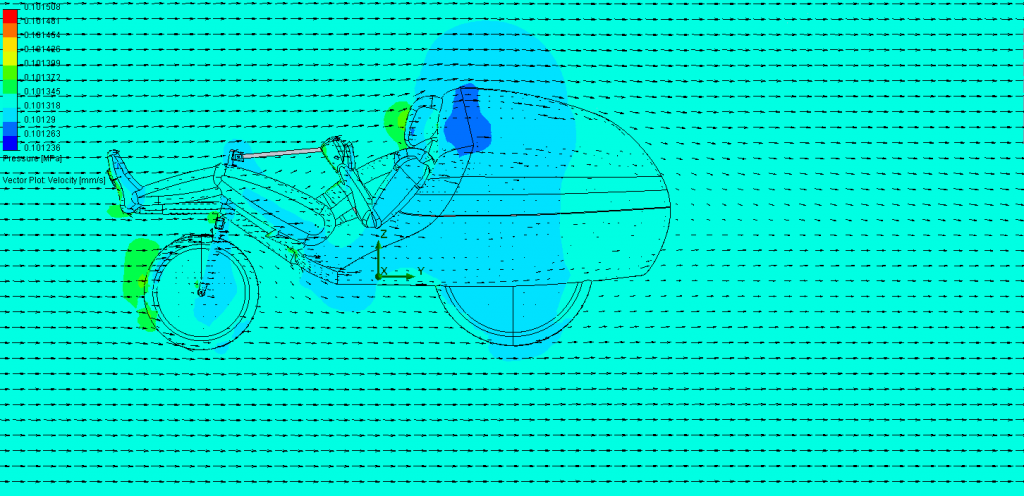

Значит так. Цифры я вчера еще в табличку положил, они немного лучше.
Но, мне не нравится как ведет себя график усилия - что-то тут не так.
После достижения минимума он начинает прилично расти. В других расчетах такого не было.
На графике - более точный расчет (для 12 м/с), поэтому окончательная цифра чуть ниже, чем в таблице.

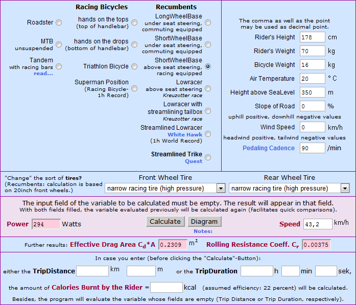

Мощность я считал при Cr = 0.005, а массу аппарата собирал из масс его частей (в табличке вроде всё видно).
Но, в этом известном калькуляторе, используется Cr = 0.00375 (т.е. еще меньше), мощность для открытого лигерада для скорости 43,2 км/ч получается 294 Вт.

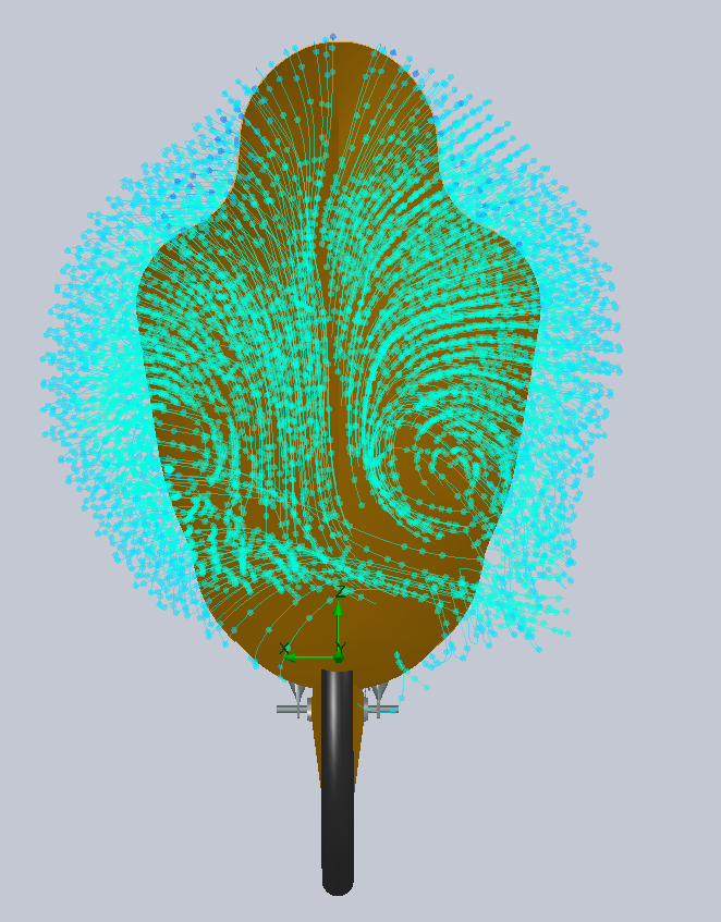

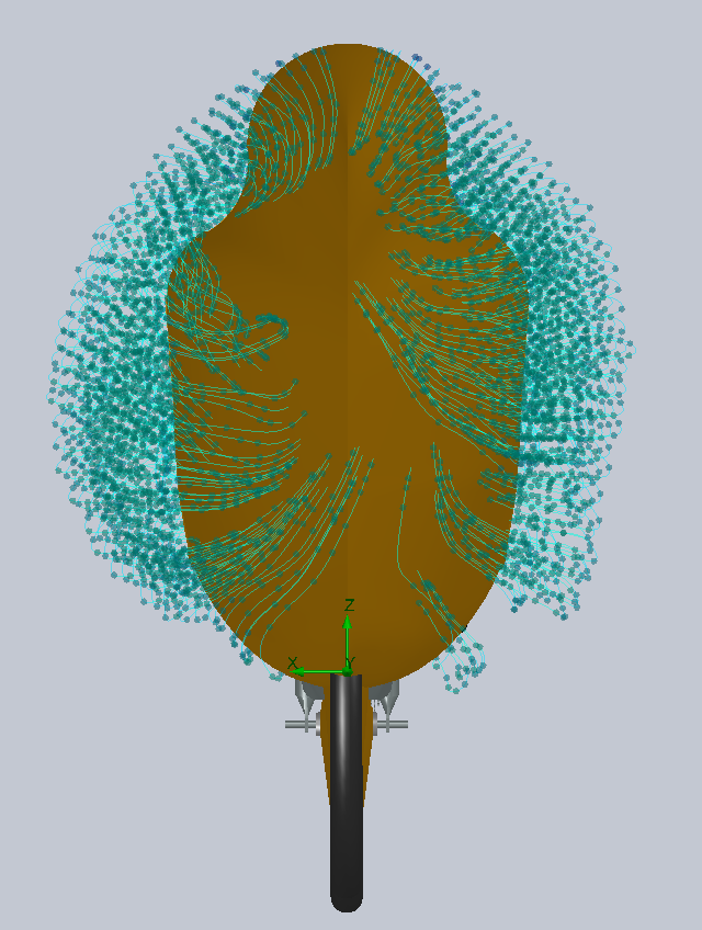

А вот скриншоты траекторий у нового и старого обтекателей, соответственно:
У нового более заметна несимметричность потоков (вызванная несимметричностью положения манекена) и вызванная ими турбулентность.
Возможно, раз он шире, то его надо длиннее делать?

Я думаю, что снижение сопротивления у нового вызвано меньшим миделем (бульба снизу у старого находится практически в чистом потоке) и уменьшением ламинарного трения так как новый просто короче.
Надо по-пробовать сдвинуть его расширение ближе к маникену.
Судя по скриншотам, новый вызывает больше завихрений...
В общем есть две задачи
1 - сделать скругления старой версии
2 - поработать над формой у новой.
Поизучаю фото Разз-Фаза..
Если получится добиться снижения затрат мощности хотя бы на 12% с задним обтекателем, это уже будет отлично.

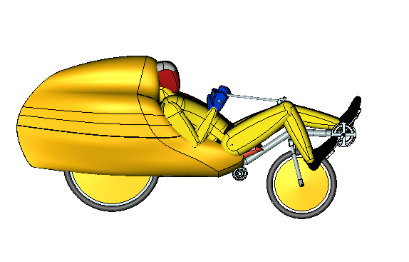

Вот уже такой есть:
За это сообщение автора Алексей поблагодарил: alex (Вт мар 06 2012 19:27)
 Заголовок сообщения: Re: Комплект: Сидение+задний полуобтекатель по типу "Кометы"
Номер сообщения:#410  Непрочитанное сообщениеДобавлено: Вт мар 06 2012 15:29
Последний вариант заинтересовал.
Номер сообщения:#411  Непрочитанное сообщениеДобавлено: Вт мар 06 2012 17:05
А если сделать так как я зелёным наметил:
И руки вытянуть вперёд к рулю как у бирк комет
Как здесь будет натягиваться ткань?
Неужели как я зелёным нарисовал?
В идеале горбы для коленей, должны направлять воздух на заплечные части обтекателя.
Номер сообщения:#419  Непрочитанное сообщениеДобавлено: Ср мар 07 2012 18:30
При расчете потерь на трение качения вы рассчитывали только потери в колесе. Однако реальная дорога имеет подъемы и спуски. Для шоссе хорошего качества суммарные перепады высот составляют в среднем 800 см/км. То есть к трению качения колеса по асфальту 0,005 необходимо добавить потери 0,008. Итого реальный коффициент потерь на качение составит 0,013 ( к примеру, у советских автомобилей Жигули расчетный коффициент трения качения принимался 0,018 при потерях на трение качения в колесе 0,0098 - 0,0104).
ПС: Источник привести не могу, куда-то дел. Книжка называется "повышение экономичности автомобиля", год эдак 1988 - 1990.
По поводу обтекателей. Передний обтекатель имеет более пологий профиль сечения в направлении движения, чем задний обтекатель. Задний обтекатель имеет более крутые изгибы формообразующих. Поэтому и аэродинамические потери в заднем обтекателе будут больше. Обратите внимание на форму профиля Жуковского - передняя часть обтекателя почти в три раза короче задней. А у обтекателя Алексея наоборот: передний обтекатель длиннее заднего. При том, что задний имеет большее сечение. Поэтому и потери аэродинамические в заднем обтекателе больше (относительное сужение под большим углом + большее сечение обтекателя).
Номер сообщения:#420  Непрочитанное сообщениеДобавлено: Ср мар 07 2012 18:52
Мы пробовали увеличить длину всего корпуса в случае полного обтекателя. Короткий хвост давал меньшее сопротивление, чем длинный.
Впрочем никаких проблем - увеличить длину модели легко. Когда наконец докачаю эту махину (SW 2010) то смогу провести большое количество тестов разных вариантов
Тут или в тестах ошибка или профиль Жуковского не годится к нашему случаю. Или, что более вероятно, нужно пересчитать профиль на нашу скорость. У мускулолётов тоже крылья нааамного толще чем у планеров.
Добавлено через 1 час 13 минут 16 секунд:
Сделал вариант с тканью и наилучшим задний обтекателем. Удалил из модели всё, что можно было. Сечениями проверил, что все элементы имели толщину.
http://hpv.com.ua/wp-content/uploads/V_07_03.zip
