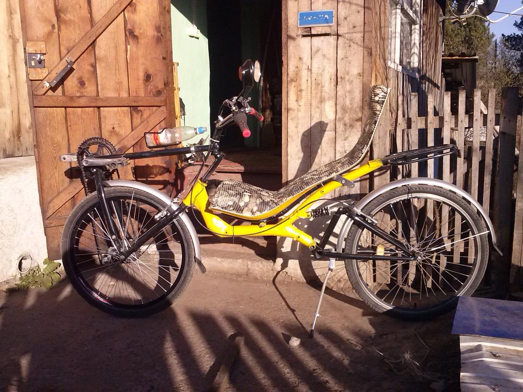

блин,я в шоке 22 кг в сборе ...

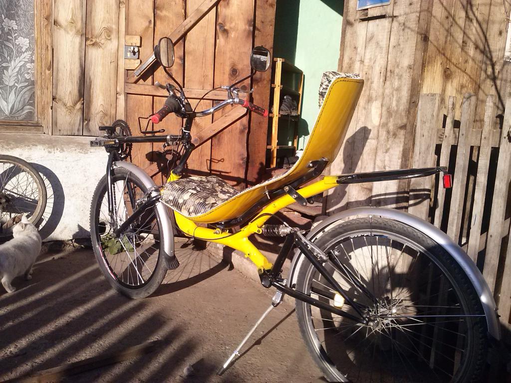

Смачный аппарат вышел, одновременно эффектно и лаконично по виду.
А чем склеивался коврик меж собой(слоёв), чтоб не разъедало?
И как/чем по диагонали "чикрыжился" коврик, чтоб скосы получились, прежде подклейки иль апосля?

склеивал titan wild для плинтусов водостойкий,чтоб дождика не боялся :D
подрезал после склейки строительным ножом,на полный вынос лезвия,он замечательно гнётся :think:
да смотрится хорошо,но тяжёл ,хотя для меня вес где-то на ...цатом месте

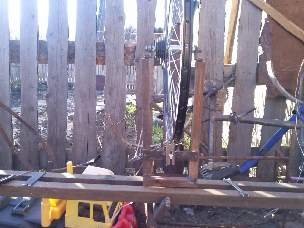

ну вроде всё... кроме навесных багажников -22 кг :oops:
Комментарий к файлу: думал ,купил и поехал...
пришлось на скорую руку делать станок

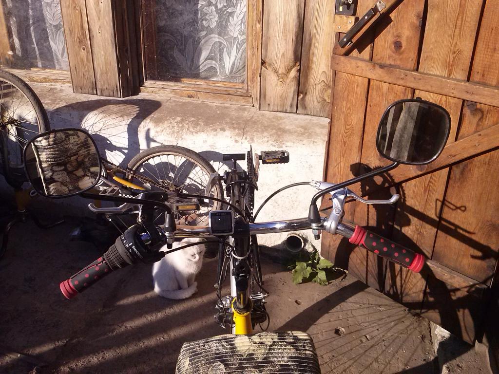

Да ладно, Миша, не заостряй на этом внимание - мой "Колумб" сейчас весит не меньше :) За комфорт приходится платить некоторым излишним весом, если нет доступа к "космическим" технологиям. Как по мне, то лучше ездить на лигераде весом 22 кг, чем на хорошем вертикальном велосипеде весом вдвое меньше...
Кстати, по твоим фотографиям не могу понять, где у тебя находится второй переключатель. Один "грипшифт" вижу на левой половине руля, а второй так и не нашел, хотя педальная система у тебя явно с двумя звездочками.

второго нет,за не надобностью,в гору-крайняя правая на колесе автоматом перекидывает на педалях на меньшую,обратно ручками... :lol:
на п2 в хорошую горку на большей въезжаю не переключаясь,правда на вынос...
