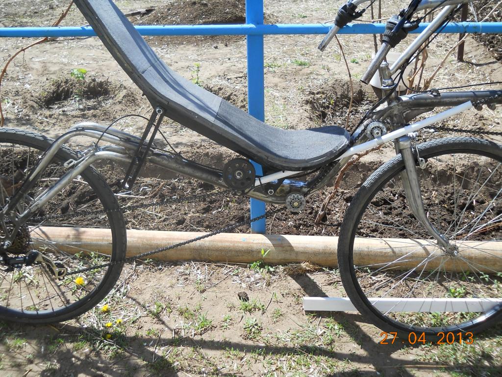

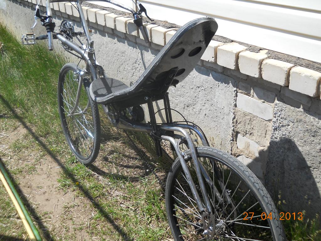

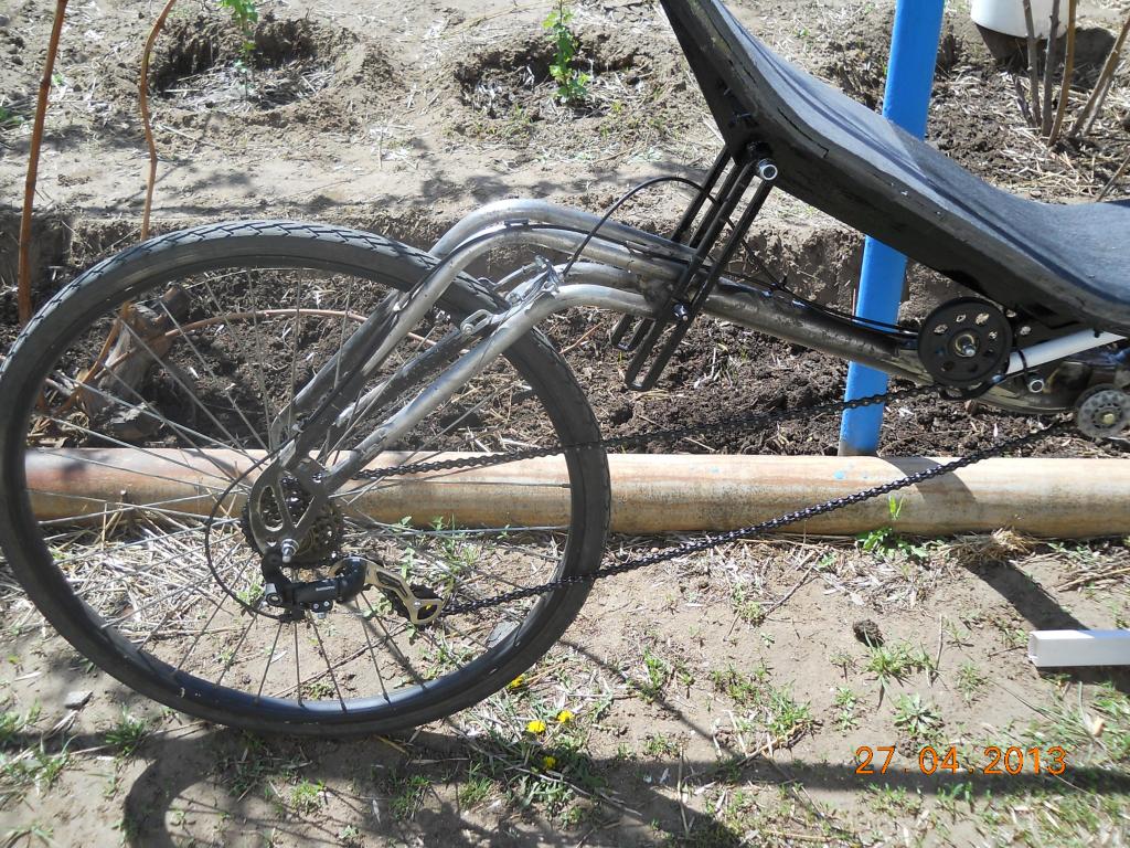

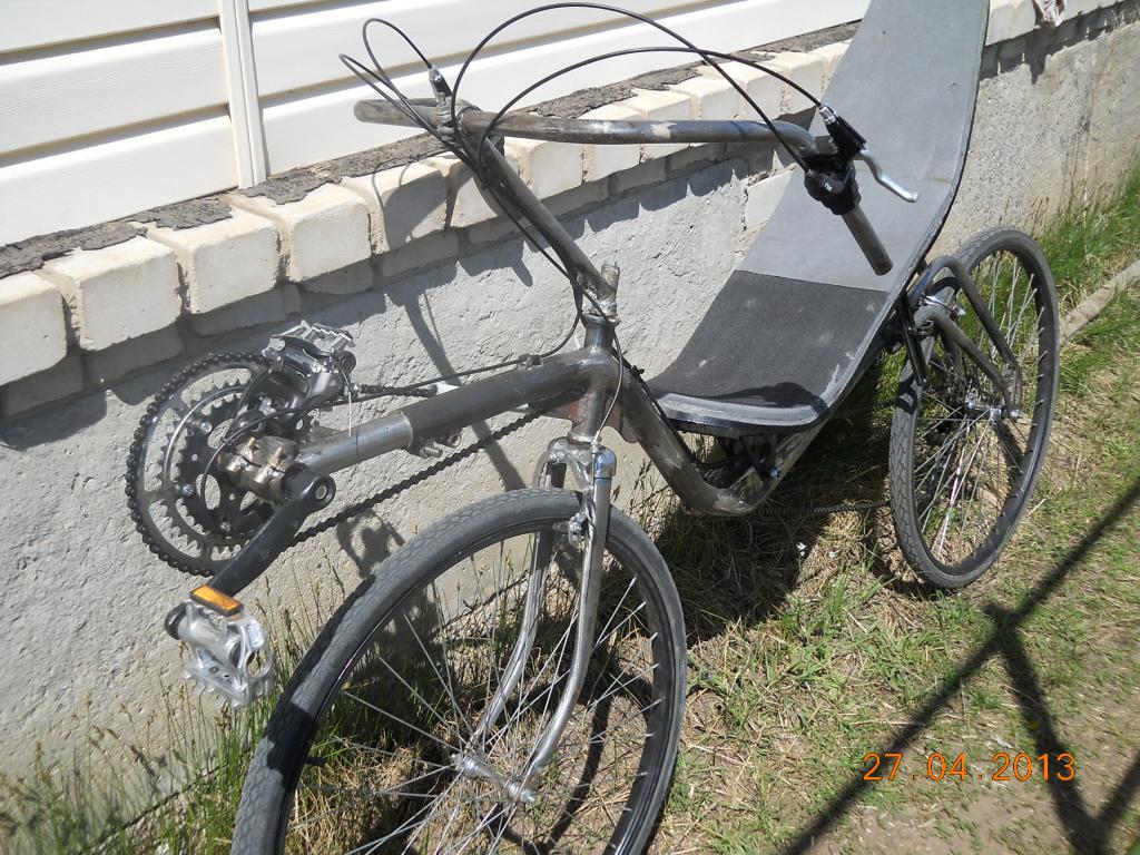

Прислушиваясь к пожеланиям народа :think: благо еще погода стояла нелетная и огород действительно мог подождать... доделал некоторые косяки, обклеил сиденье пенкой и сегодня выкатил его из подвала.
Попробовал прокатиться - на грунтовке не смог удержать равновесие... Не упал, конечно, но не стал предоставлять соседям повод позлорадствовать - покатил его до асфальта. А там сел и поехал...
Откатал примерно пару километров по пустынному асфальту, рискнул и своим ходом по песку доехал домой - чем невероятно горд. :mrgreen: :mrgreen:
Пока еще не все понял, но основные впечатления такие:

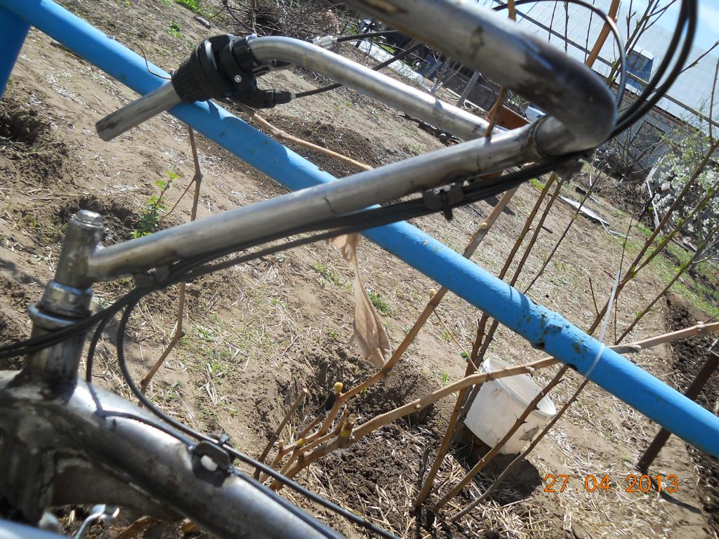

1 - при рулежке нужно смотреть не на руль или колесо, а вперед. Из-за неподвижной каретки, вынесенной вперед, кажется что аппарат вообще не поворачивает, начинаешь судорожно докручивать руль, в итоге теряешь равновесие. Начал смотреть на дорогу - начал спокойно ехать...
2 - как оказалось, на системе три звезды вообще не нужны! По песку ехал свободно на самой большой, на 50 зубов и нигде не застрял...
3 - Рама прекрасно аммортизирует неровности - похоже из-за своей конструкции. Временами казалось что у меня амортизатор на заднем маятнике.

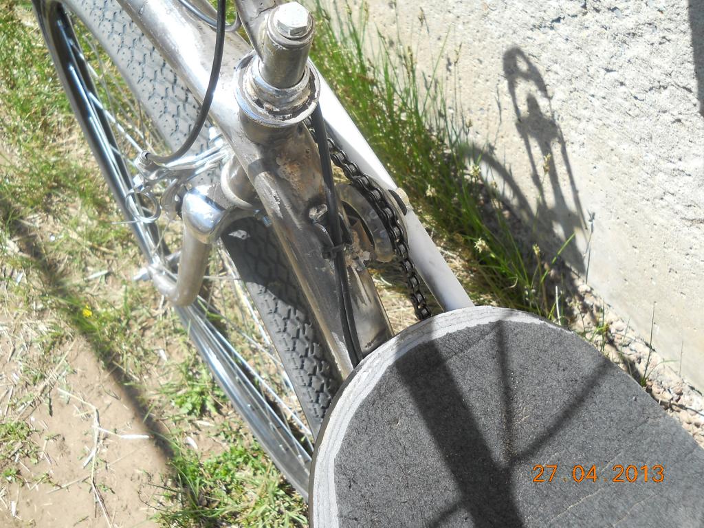

4 - Цепь обратной ветки, проходяшую около сиденья, нужно закрыть каким-либо щитком - при педалировании чувствуется касание задницей...
После поездки немного устали руки в районе бицепсов - рулежка еще не рефлекторная, постоянный контроль, руки устают...
За это сообщение автора O-Witte поблагодарили: 5 Алексей (Пн апр 29 2013 21:33), botas (Сб апр 27 2013 21:41), hof (Сб апр 27 2013 19:41), Igor-Creator (Сб апр 27 2013 15:51), Solo (Сб апр 27 2013 18:45)
 Заголовок сообщения: Re: Клон Optima Baron
Номер сообщения:#46  Непрочитанное сообщениеДобавлено: Сб апр 27 2013 13:54
Сообщения: 111
Откуда: Литва
Поблагодарили: 31 раз.
Ну красота! :clap: Поздравляю!
Нащёт неподвижного преда, так все, кто на импортных мотоциклах в первые ездили то самое заметили. Где щиток со стеклом неподвижно стоят. Но тут быстро привыкаеш, и потом кажеться, что иначе неможет быт. Плюс - луч от света нешатается.
Ну как тут посмотереть... Можно как на системы 3х7 (8), а можно как 7(8) + 1(2).
Потому, что сбросив с 48 на 38 пер. число уменьшаеться всего на 26%. Столько же, как напр с 17 на 21 увеличив. Вот. А кажуться такие большие и важные. :)
В принципе там он и есть. Псевдо.
Тут можеть быт с непривычки - пустяк, а можеть и недостаточая жесткость рамы на кручение...
Такие изячые вещи я без хромолья не стал бы делать.
За это сообщение автора old cat поблагодарил: O-Witte (Сб апр 27 2013 14:20)
Номер сообщения:#47  Непрочитанное сообщениеДобавлено: Сб апр 27 2013 14:09
Сообщения: 13780
Black_bird писал(а):
Огород подождет )) У народа ломка по новым аппаратам )
Бесспорно верное решение! :)
Первое, что сносит сразу: резьбовая дюймовая рулевая колонка?! :shock:
Обидно: будет всё время разбалтываться и придётся постоянно подкручивать и менять
истёртые чашки...
Да и вилка просто шокирует: от украины? :roll:
Правильно! :twisted: Не давай повода! :twisted: Лучше, как время настанет, позлорадствуй сам,
когда у них внутри что-нибудь, наконец, оборвётся от их собственной злости! :)
Когда садился впервые на лигерад, не замечал такого и тупо пялился на систему.
Это только по-началу во дворе кажется...
Вопрос накоплении усталости в металле остаётся открытым. Я бы побоялся по раздолбам
на таком ездить, ну или же максимально медленно и осторожно...
Номер сообщения:#48  Непрочитанное сообщениеДобавлено: Сб апр 27 2013 14:19
Увы, до хромоля и даже до алюминия мне еще далеко.
Первое, что сносит сразу: резьбовая дюймовая рулевая колонка?! Обидно: будет всё время разбалтываться и придётся постоянно подкручивать и менять истёртые чашки... Да и вилка просто шокирует: от украины?
Дима, а мне кататься хочется, а не зарабатывать на крутую вилку. А по поводу разбалтываться- это чисто твое предубеждение, так же как насчет усталости металла - у меня на стелсе такая же рулевая, за 5 лет ни разу даже гайку не откручивал... Причем велосипед для каждодневного использования, пробег за год более 3000... У меня и колеса стоят с украины, ни разу не шосейные, и тормоза тоже не айс... - но это мой первый лигерад и многое простительно...
Номер сообщения:#49  Непрочитанное сообщениеДобавлено: Сб апр 27 2013 18:44
Верно. Нужно смотреть на дорогу, при этом колесом чувствуешь куда едешь не видя его. Не могу объяснить, но я чувствую лигерад. Кто ездил тот поймет :wink:
Поздравляю с первым выездом :clap:
Обмыть не забудь :D
За это сообщение автора Solo поблагодарил: O-Witte (Сб апр 27 2013 19:25)

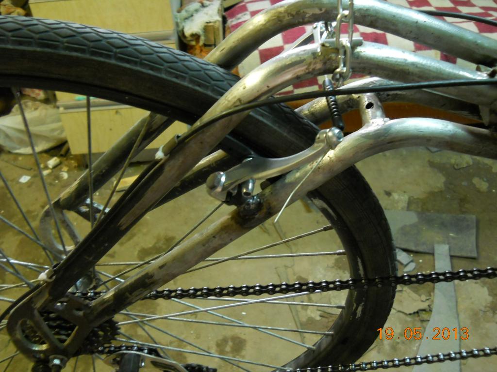

Номер сообщения:#51  Непрочитанное сообщениеДобавлено: Вс май 19 2013 08:20

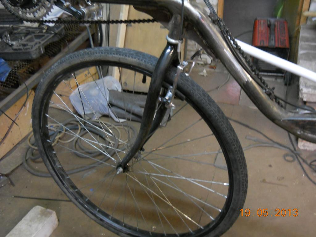

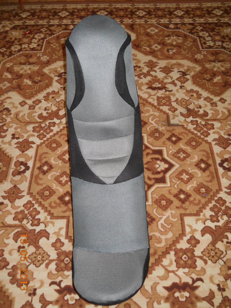

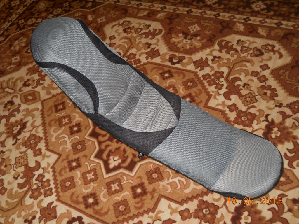

После ходовых испытаний спустил снова в мастерскую для окончательной доводки. Вчера переделал тормоза с крабов под вибрейки, поменял так поразившую Модулятора вилку и обшил , наконец-то, кресло.
За это сообщение автора O-Witte поблагодарил: Solo (Чт май 23 2013 15:36)

Обшивка - супер! Стильно
Номер сообщения:#53  Непрочитанное сообщениеДобавлено: Вс май 19 2013 10:04
На самом деле все предельно просто: на свалке нашел пару старыз чехлов от автомобиля, обрезал все лишнее, добавил недостающее. Стоимость - только на стирку старых чехлов... :mrgreen: :mrgreen:

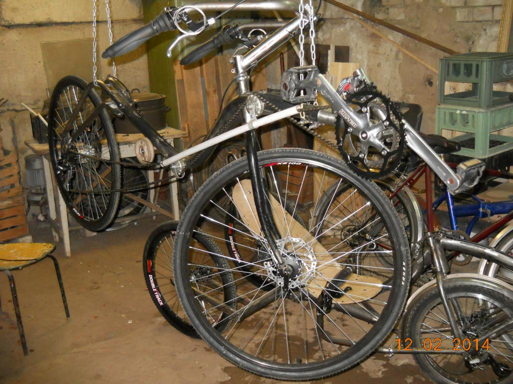

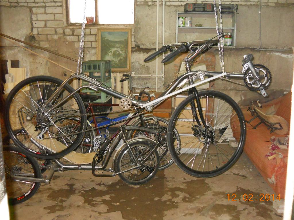

Номер сообщения:#55  Непрочитанное сообщениеДобавлено: Чт фев 13 2014 17:00
Чтобы не плодить новые темы, пишу здесь. Новый лигерад высокой степени готовности :mrgreen: :mrgreen:
O-Witte Optima disk
 Заголовок сообщения: Re: O-Witte Optima 1-2
Номер сообщения:#56  Непрочитанное сообщениеДобавлено: Чт фев 13 2014 17:17
Сколько всего скопилось, необьезженного. :)
Номер сообщения:#57  Непрочитанное сообщениеДобавлено: Пт фев 14 2014 11:38
Сообщения: 1965
Откуда: г.Киров
Благодарил (а): 209 раз.
Поблагодарили: 84 раз.
Имя: Михаил Обатнин
Какой огромный на фоне трайка для Андрея. :-)
Номер сообщения:#58  Непрочитанное сообщениеДобавлено: Пт фев 14 2014 11:52
Учитывай законы перспективы... :mrgreen:
Номер сообщения:#59  Непрочитанное сообщениеДобавлено: Пт фев 14 2014 12:27
А если сравнить без перспективы? :)
