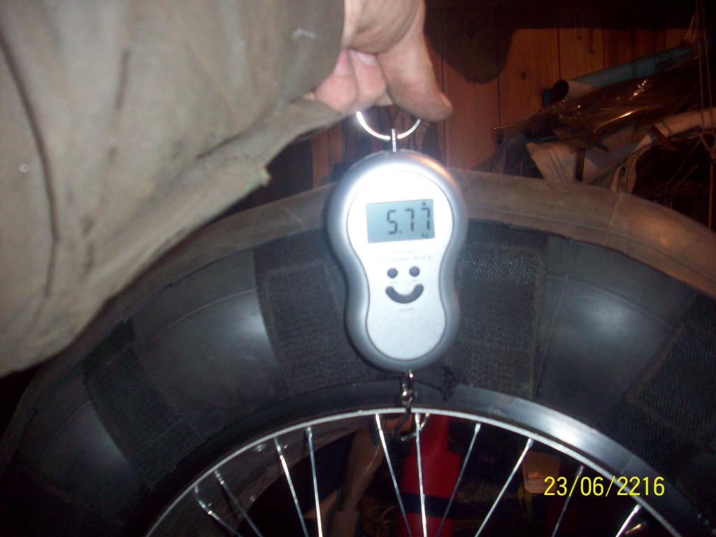

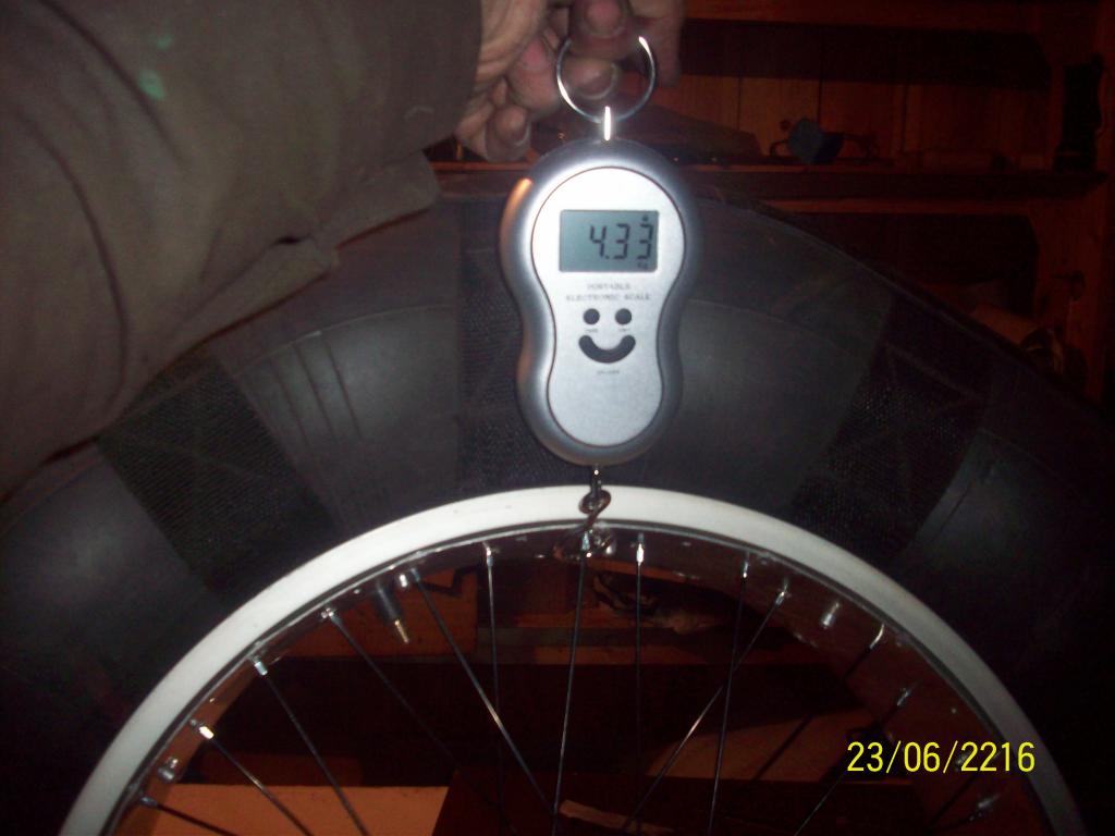

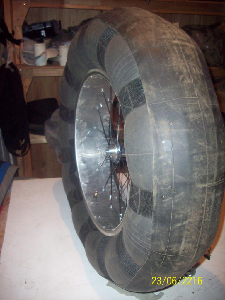

Заднего 5,2кг с "корсетом", покрышой, звездами, тормозным диском. Переднее пока не взвешивал, но должно быть существенно легче, так как передняя втулка полегче(хотя на полноприводном варианте, впереди будет задняя втулка), и поскольку на переднее колесо нагрузка гораздо меньше, можно облегчить "корсет". Короче, переднее уложится в 3кг(в заднеприводном варианте).-

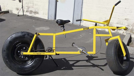

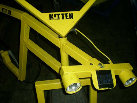

Кузьмич, смотри идеи...
http://www.bikerumor.com/2010/01/25/205 ... -a-kitten/
http://www.youtube.com/watch?v=nYqUbP-F ... _embedded#!
За это сообщение автора BOLT поблагодарил: кузьмич (Пн мар 18 2013 14:38)
 Заголовок сообщения: Re: "ВОЛК" внедорожный велосипед на пневматиках
Номер сообщения:#43  Непрочитанное сообщениеДобавлено: Пн мар 18 2013 14:22
Что-то ничего интересного не почерпнул... Это растабайк для шоу, а не вездеход
Добавлено через 4 минуты 20 секунд:
К тому же у него не пневматики, а тупо автомобильные колеса. Одна покрышка от Уаза весит 14,6 кг., прикинь, сколько весит этот вел в сборе.

Кузьмич
Вопрос не в колесах, а в компоновке.
Если ничего не увидел, значит не увидел...
Пока жизнеспособных вариантов рамы под твой проект мы еще не видели...

Такую компоновку, с промвалом и вынесенным назад колесом, я и раньше встречал, и в более удачном воплощении. Но все равно спасибо за ссыль

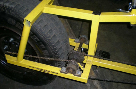

BOLT писал(а):
Пока вариантов рамы под этот проект мы еще не видели...
Она в процессе придумывания...
Номер сообщения:#46  Непрочитанное сообщениеДобавлено: Вт мар 19 2013 10:41
размышления:
если сделать с промвалом, но при этом сам промвал поднять ближе (выше) к сиденью:
- сохраняется классическая велосипедная схема
- при этом цепь (промвал - каретка) будет проходить не вдоль нижнего пера, а вдоль верхнего, что все-равно.
- риск поймать ветку в перекл будет нулевой.
- оба колеса делаются одинаковыми (например, как у бэ-эм-иксов - на втулках типа фривил) (можно будет даже одно запасное с собой возить :) )
- ремонтопригодность (при проколе заднего меняем его с передом и вывесив свою "корму" назад за сиденье вкручиваем до дома (переднее колесо сильно разгружается и медленнее спускает.)
- из минусов - аккуратнее двигать филейными частями около промвала со звездами, а то будет фарш.
п.с. простите за художества - рисовал по быстрому, т.к. на работе только паинт и старая корявая мыша.

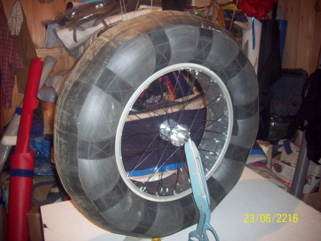

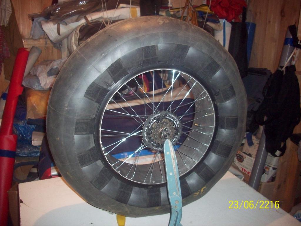

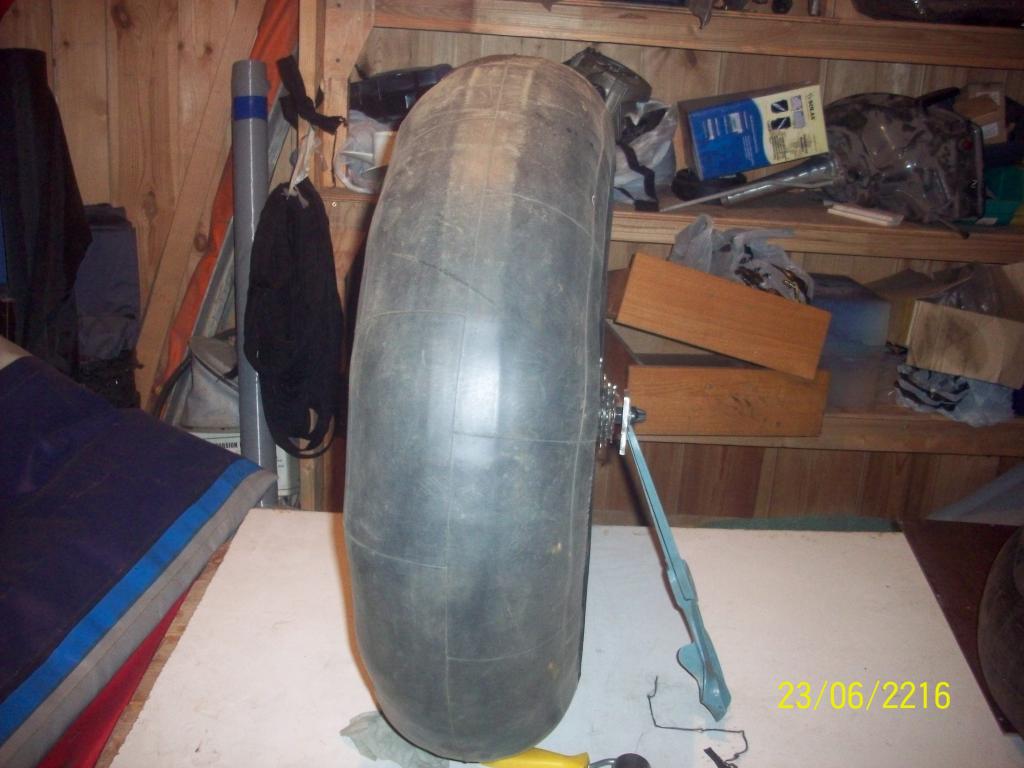

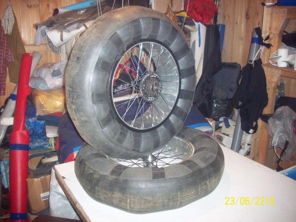

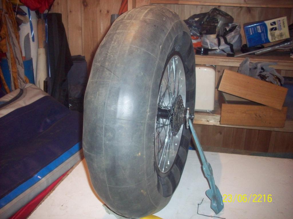

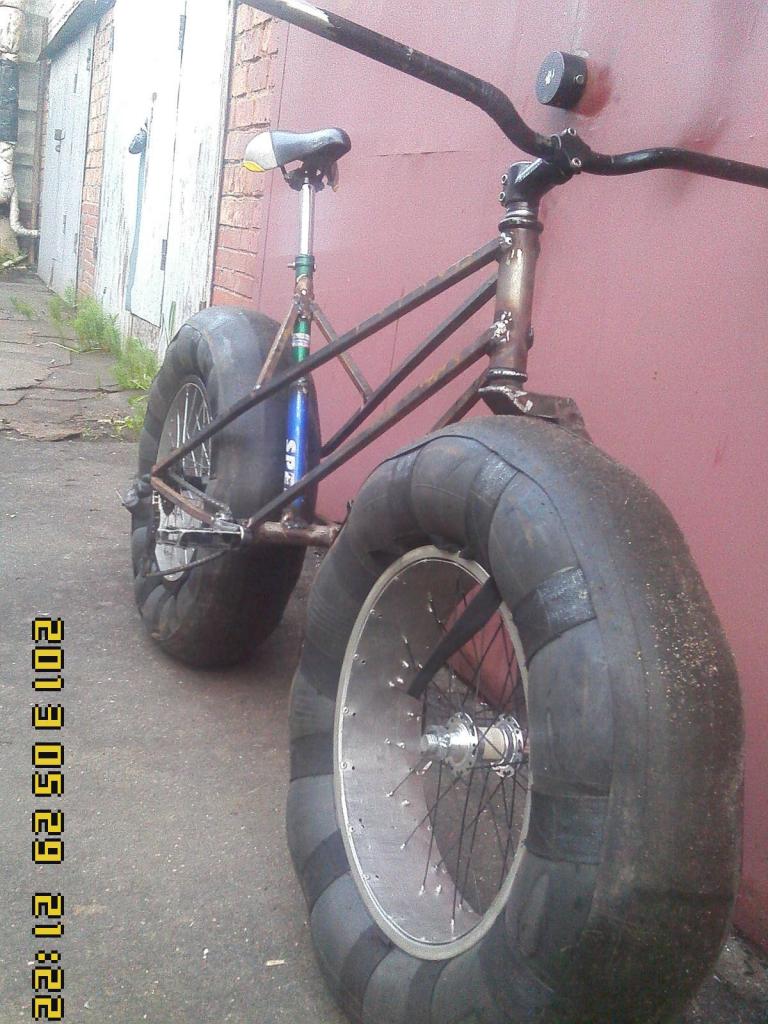

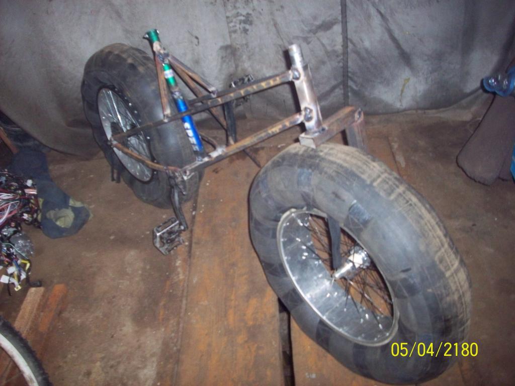

Номер сообщения:#50  Непрочитанное сообщениеДобавлено: Вт мар 26 2013 08:46

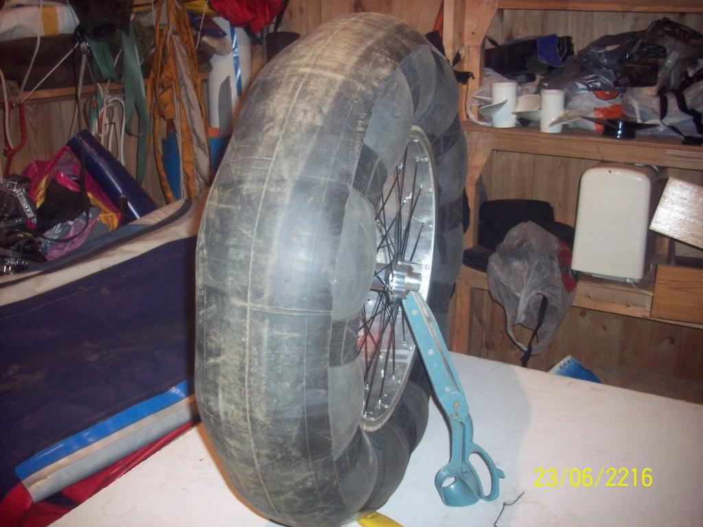

Вот такие колесики получились:
Комментарий к файлу: Переднее колесо

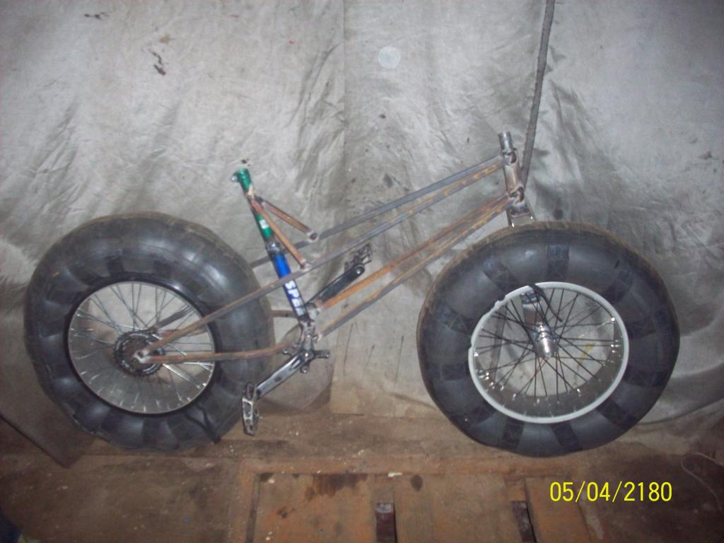

Комментарий к файлу: Заднее колесо

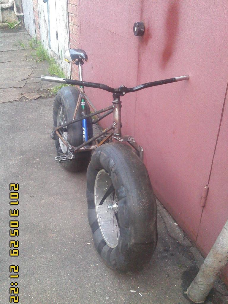

Состояние проекта на сегодняшний день:

Симпатичный аппарат может выйти!
Дим, коленкам тесновато, вроде или нечего...

Не, нормально. Я вообще геометрию(взаимное расположение каретки, сидухи, руля) срисовал со своей Мериды - я к ней привык. Угол рулевойи трейл, разумеется, другие. чтобы было проще равновесие держать на маленькой скорости.

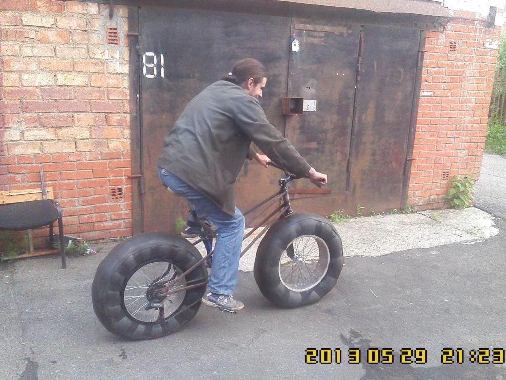

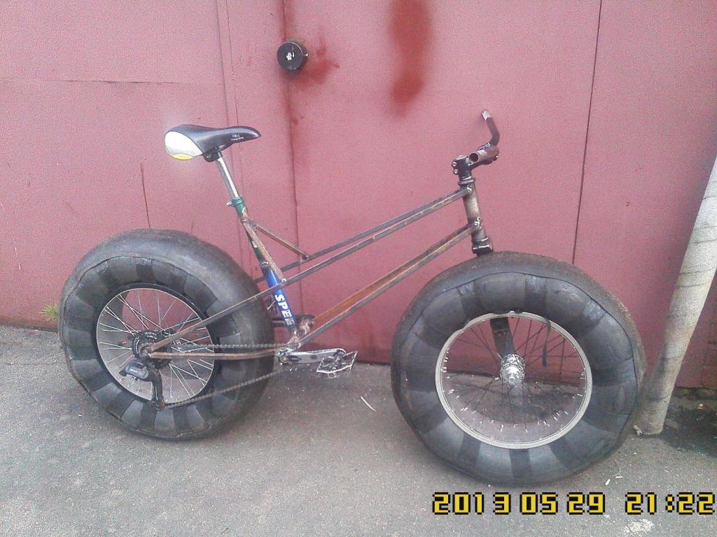

Вот проехал первые метры, правда, пока по асфальту.
Номер сообщения:#57  Непрочитанное сообщениеДобавлено: Пт май 31 2013 22:44
Ну и как? Рискну предположить, что едет он хуже обычного велосипеда, в смысле легкости хода и наката.
Номер сообщения:#58  Непрочитанное сообщениеДобавлено: Пт май 31 2013 22:52
Зверюга
Номер сообщения:#59  Непрочитанное сообщениеДобавлено: Сб июн 01 2013 00:40
Сообщения: 78
Поблагодарили: 21 раз.
Молодец, Диман!
Заеду к тебе на днях.
Обмыть бы надо!
Готовь напитки :D
Номер сообщения:#60  Непрочитанное сообщениеДобавлено: Сб июн 01 2013 10:41
легкость хода отличная, пока не начинаешь поворачивать... накат сравним с фрирайдным подвесом на приспущенных газзалоди 3". Максимальная скорость - 24 км/ч крейсерская - 12...17 км/ч.
