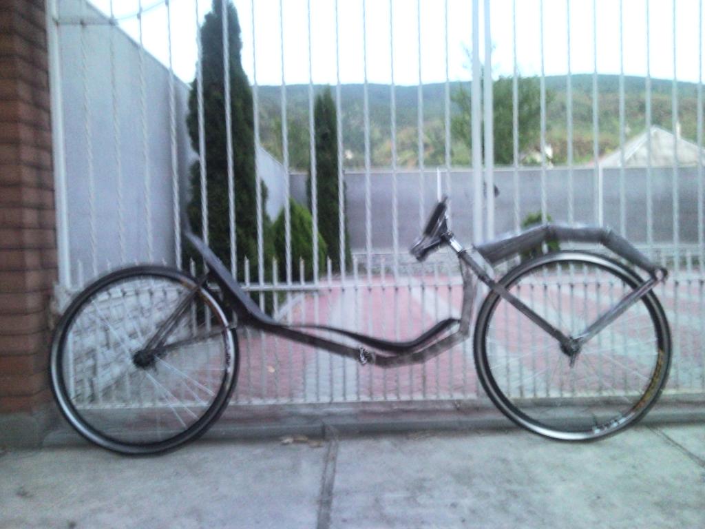

Сколько уже килограмм "натикало"?
Сегодня взвесил.То что на фото весит 11,7кг.Со всем обвесом (сложеным в мешок :-) ) вес получается 17 кг.

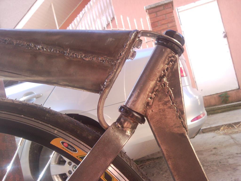

Крепление "хобота" к рулевой колонке:

Шовчик страшненький, как будто без провара. Попробуй ток добавить. При перегреве просто прерывай сварку на секунду.
 Заголовок сообщения: Re: Складная "Зокра" 28Х28
Номер сообщения:#53  Непрочитанное сообщениеДобавлено: Пт авг 24 2012 12:06
Красота шва меня не волнует - все равно шпаклевать буду.А вот район рулевой колонки проварить нужно.

Дело не в красоте шва.А в его прочности.
Добавлено через 7 минут 11 секунд:
Ток подбирать легче на куске метала такой же толщины.Правильно подобранный ток чувствуется рукой.Тихое шипение.Еще угол наклона электрода слишком мал.Держи электрод градусов на 60.Провар будет глубокий и валик еле выступающий.Даже снимать наждаком не придется так как будет красив.Шпаклевка не будет нужна.
Это что, по-Ганшински, 1 1/8" - "дорого"?
Добавлено через 2 часа 48 минут 56 секунд:
Полуавтоматом?

Полуавтоматом?
Нет,старая советская трансформаторная сварка!
Добавлено через 18 минут 2 секунды:
Отнюдь не дорого,просто привык лепить из того,что валяется под руками.

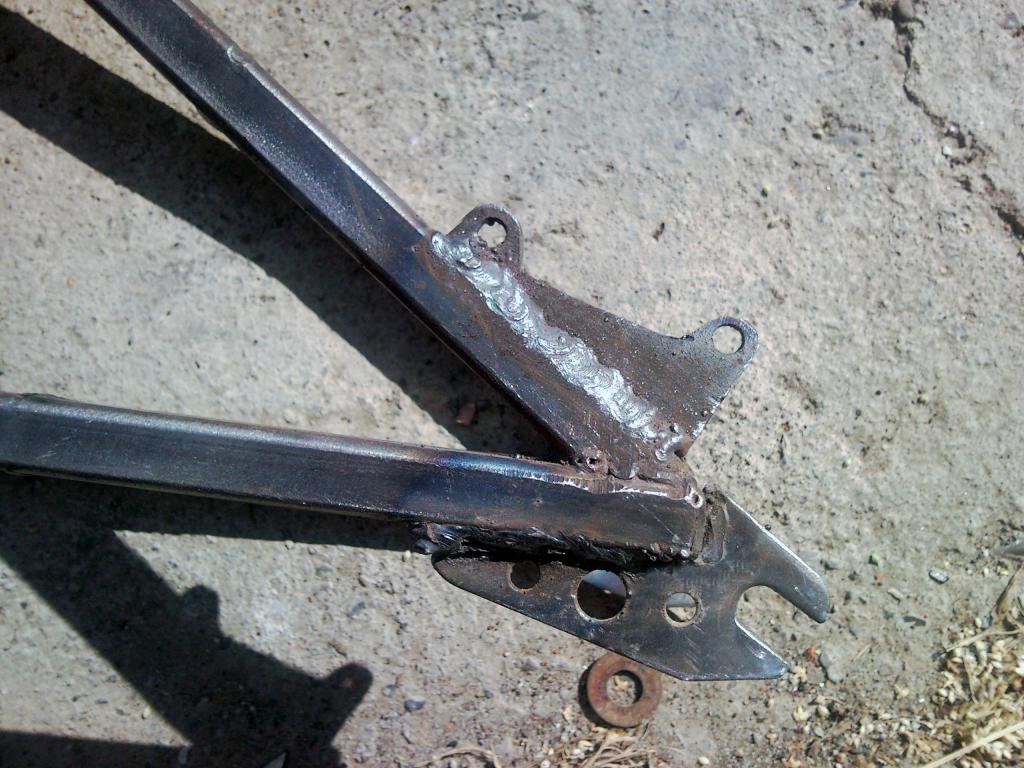

Приварил вчера крепления для сидения и дисковых тормозов:

А чаво палкою (електродом) хороша зварювання виходить :clap: :roll:

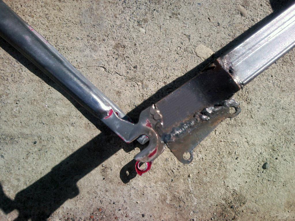

Йося, перья в районе дисковых тормозов перемычкой бы соединить, примерно вот так:
А то толстые железки к перьям хорошо приварены, а вот перья друг с другом - не вижу, чтобы хорошая сварка была.
