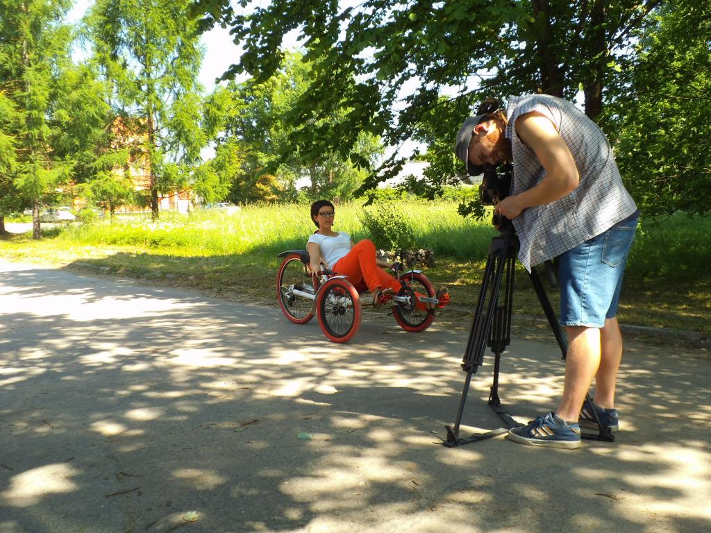

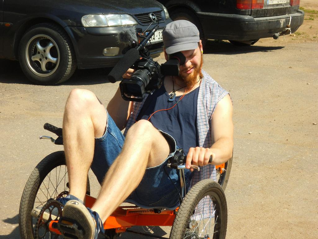

Сегодня я за компанию принял участие в съемке для передачи о месных чудаках.
Кореспондент и оператор покатались тоже.

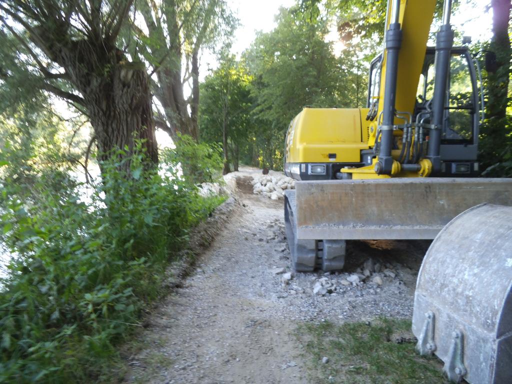

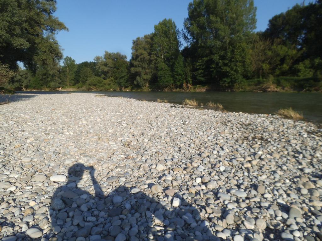

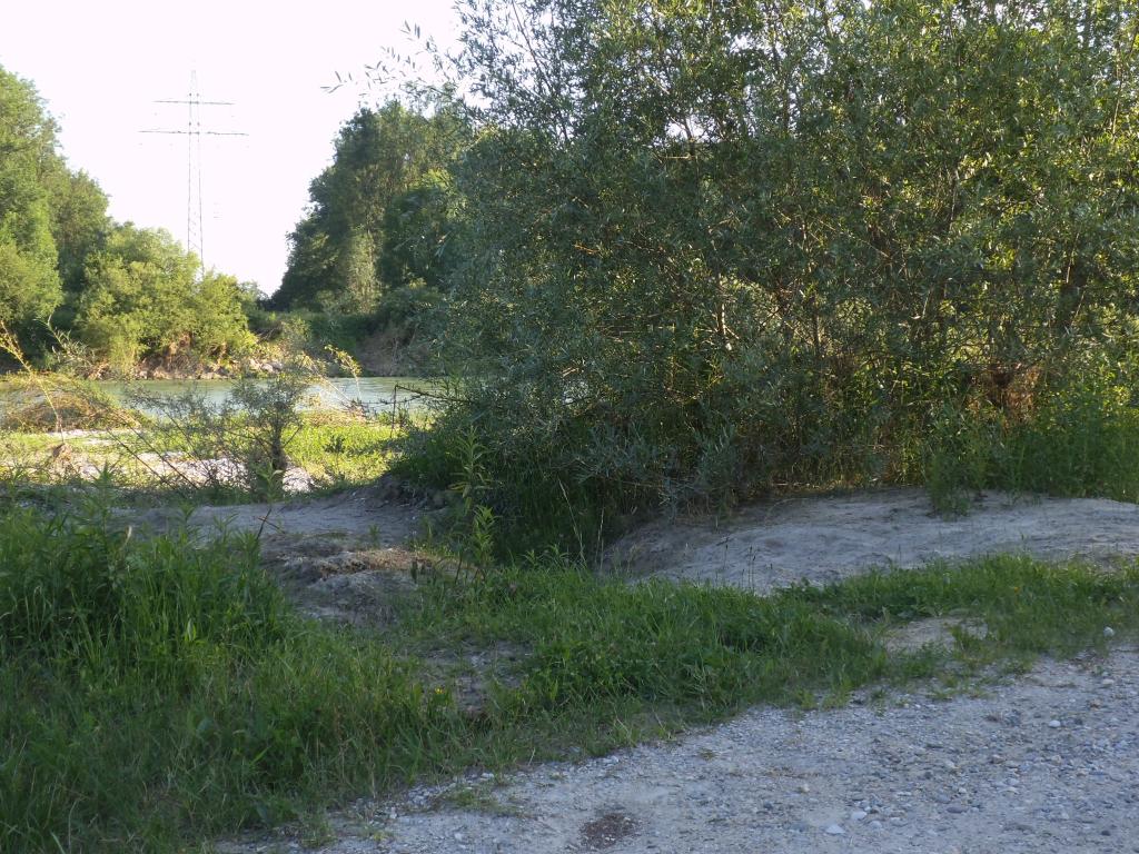

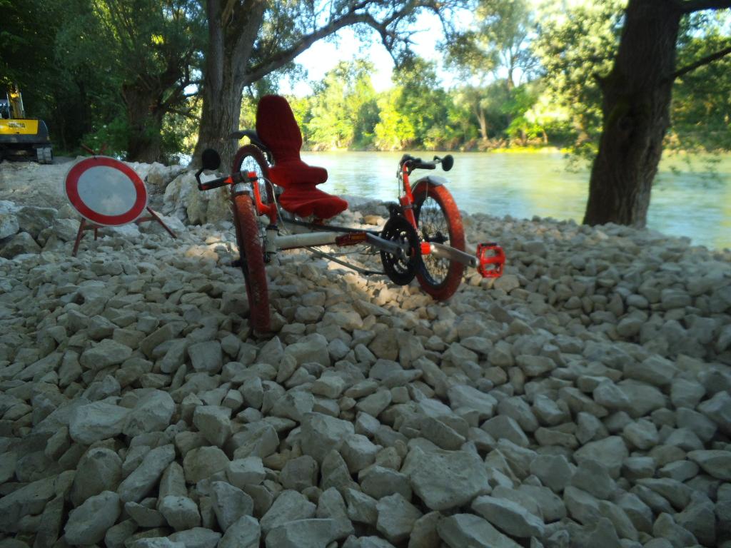

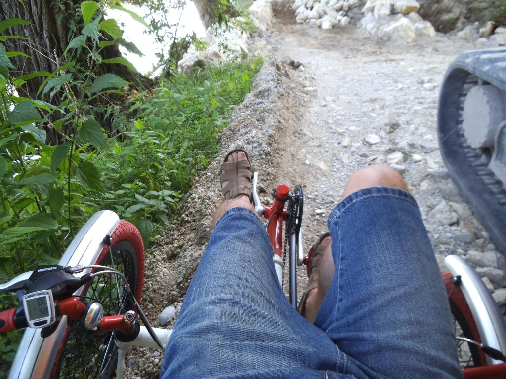

Не хочется петь диферамбы трайкам но придется. После того как в прошлую субботу в дождь, попытался на Вояджере заехать по диагонали на небольшой (2-3см высотой) бордюрчик и смачно грохнувшись, в воскресенье достал из машины трайк "Детский" и покатавшись на нем, могу сказать: для трайка вообще не имеет значения какое покрытие дороги. Может средняя скорость и будет меньше на 3-5 км/ч, зато стабильность не сравнимая с лигером или обычным вело.
Катался по Германии вокруг отеля недалеко от Мюнхена, круг вдоль речки около 30 км, 50% грунт 50% асфальт, средняя около 20 (по грунту не задыхаясь 15 можно держать а по асфальту даже 25 без отдышки)
Фото мало, так как Германские комары (Мюхены) тоже злые и кусучие, накидывались при остановке атнудь не стихийно, а спокойно, не толкаясь, по очереди. :D
Комментарий к файлу: грунтовка в Германии
Комментарий к файлу: туда я спокойно поворачивая и подъезжаю к реке
Комментарий к файлу: даже по этой гальке ехалось, пока заднее колесо не увязло
Комментарий к файлу: упс... а дорожка для трайка то узковата
Комментарий к файлу: но одним колесом я всегда могу съехать за дорогу
Комментарий к файлу: по такой щебенке трайк тоже едит

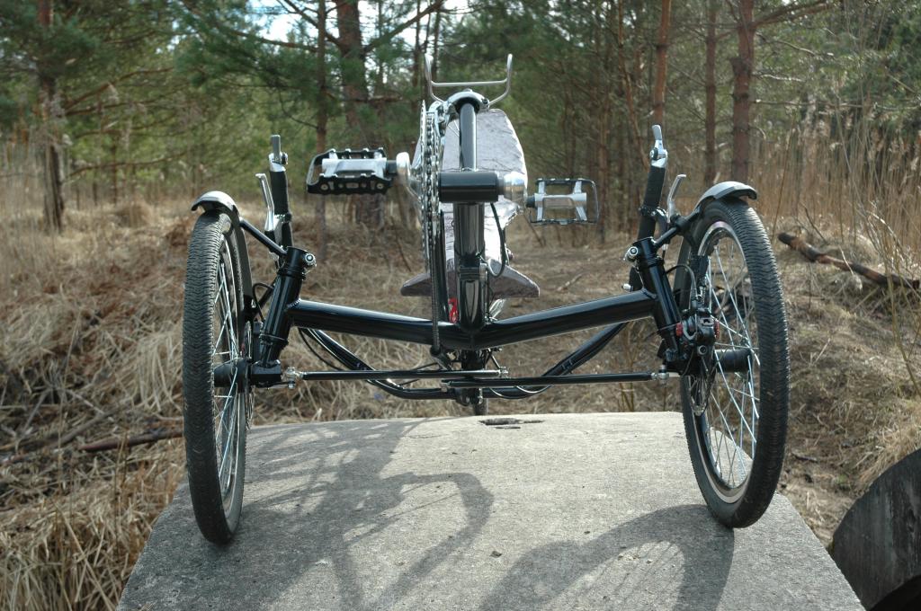

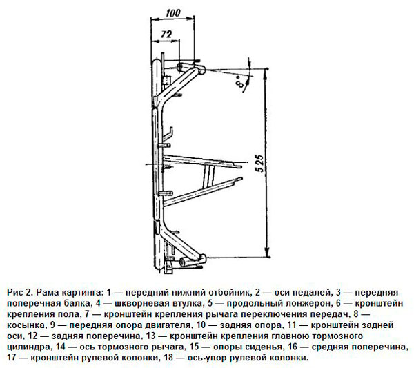

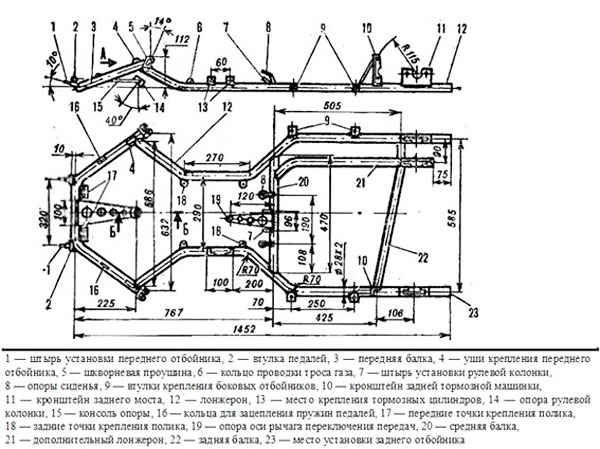

Прошу автора дать углы наклона шкворней для познания.
 Заголовок сообщения: Re: Трайк "Детский"
Номер сообщения:#51  Непрочитанное сообщениеДобавлено: Пн дек 30 2019 10:27
как у картинга, 10 и 15

Хоть это и не аналог, но что есть, то есть.
Под прямую раму (для упрощения и оновлеом облике) проект придётся всё же менять, в первую очередь мой мост.
У тебя по северу есть есть прямой тедпол, я его тогда загрузил. Попробую занечти сюда.
Добавлено через 21 минуту 46 секунд:
Прямой тедпол: Не удалось найти. А тут как руление и какие углы?
Добавлено через 6 минут 17 секунд:
О, нашёл прямой тедпол:
Добавлено через 1 минуту 19 секунд:
Какой здесь руль?
Добавлено через 3 минуты 50 секунд:
Неудачный ложемент, голова на весу. Может это на пределе- финиш?
Добавлено через 44 минуты 44 секунды:
Решил, что проще будет запустить его в 3-х колёсном варианте и с прямой рамой,
...но уже одноместный.
Добавлено через 5 минут 23 секунды:
Мне кажется, что бум здесь всё же под углом. Ну и перегружено по развеске заднее колесо.
Так ли это?
