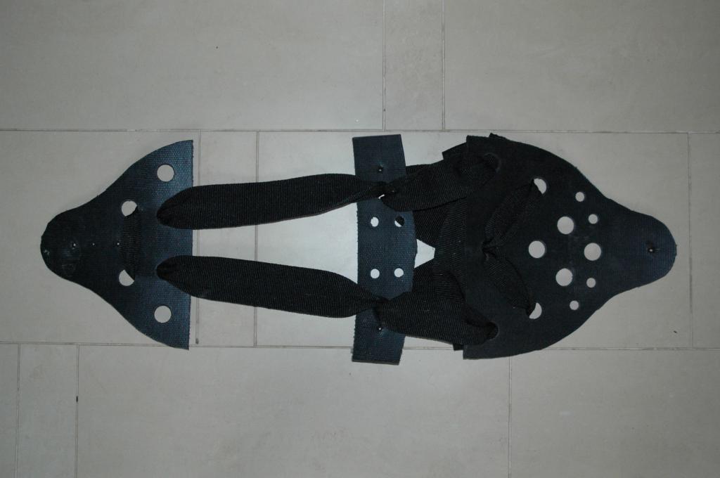

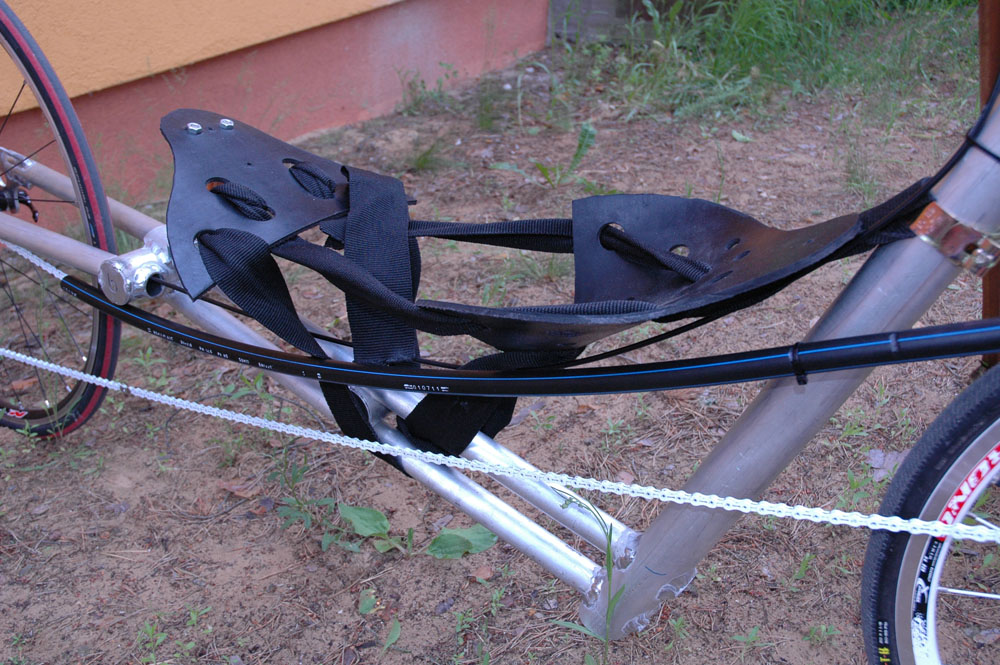

Вчера собрал так чтоб только ехал. И он поехал. Непривычно трогаться с места. При езде никаких (пока) проблем с управляемостью не заметил.
Хорошо себя показала позорная сидушка из ремней и кусков конвейерной ленты. Под формы тела сама адаптируется, ямы не почувствовал, проветриваемая, относительно легкая.

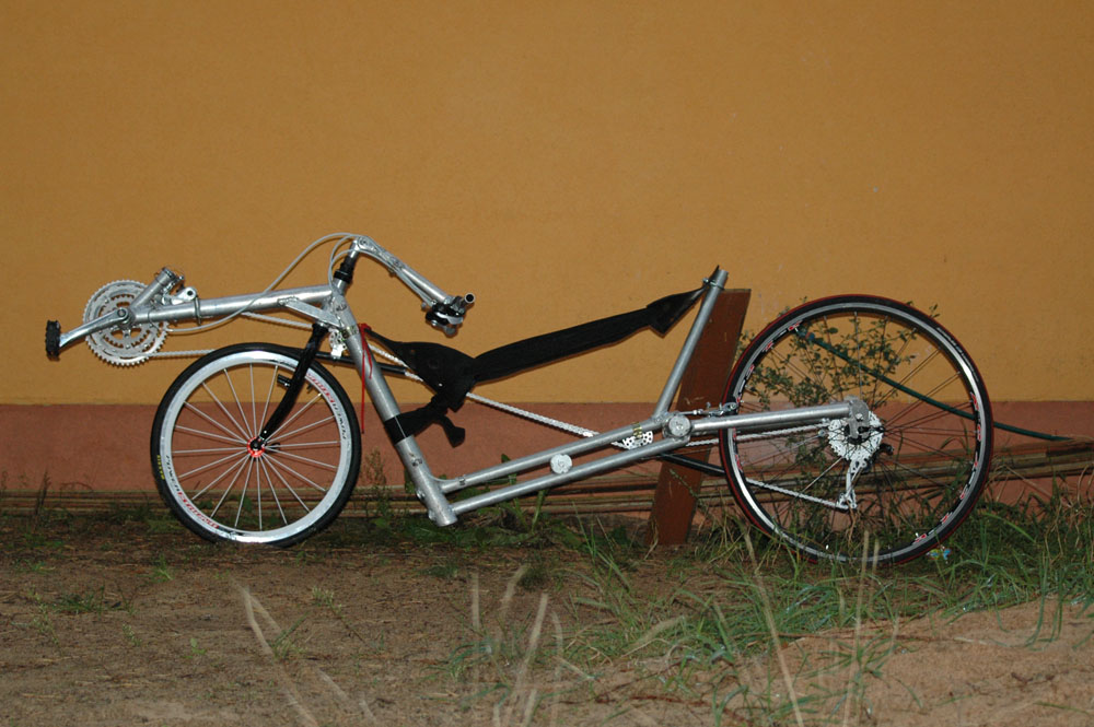

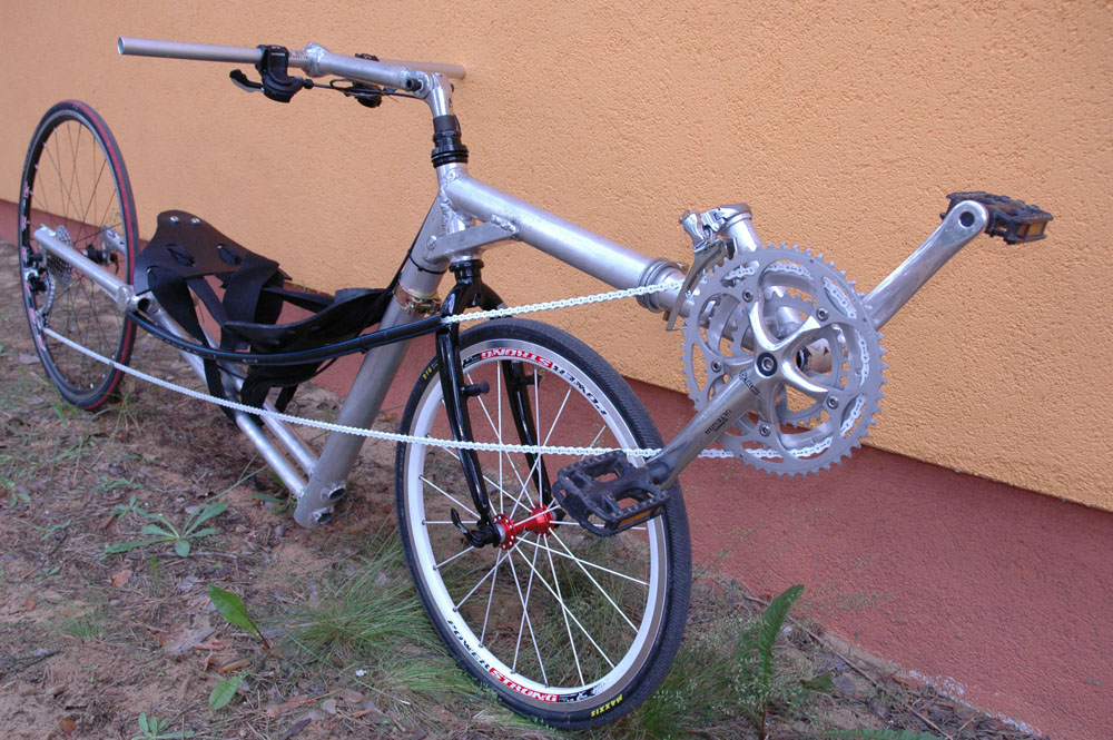

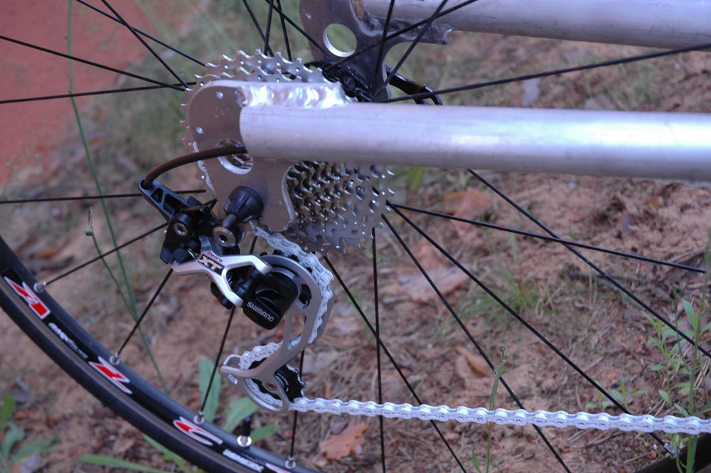

Номер сообщения:#55  Непрочитанное сообщениеДобавлено: Вт сен 04 2012 22:21

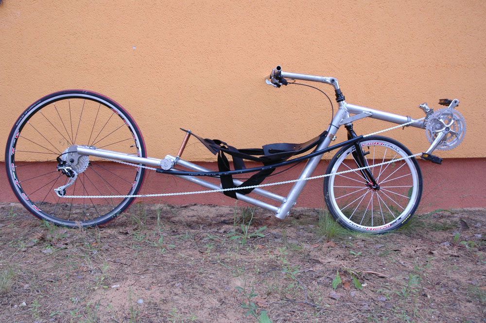

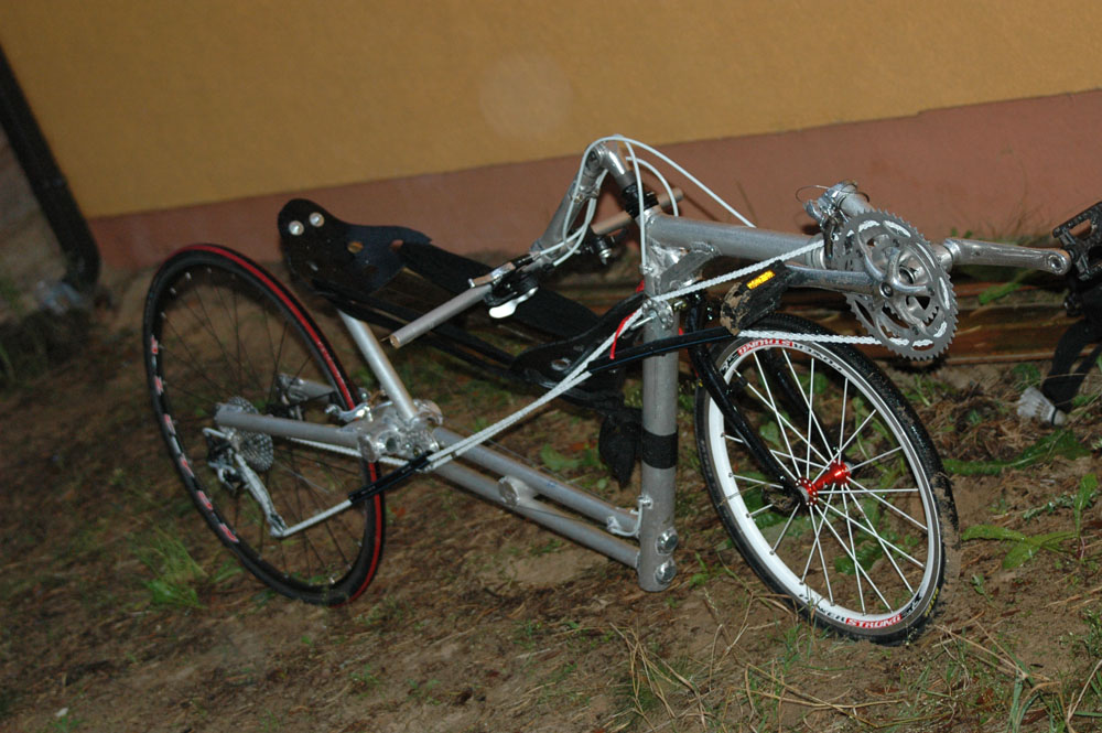

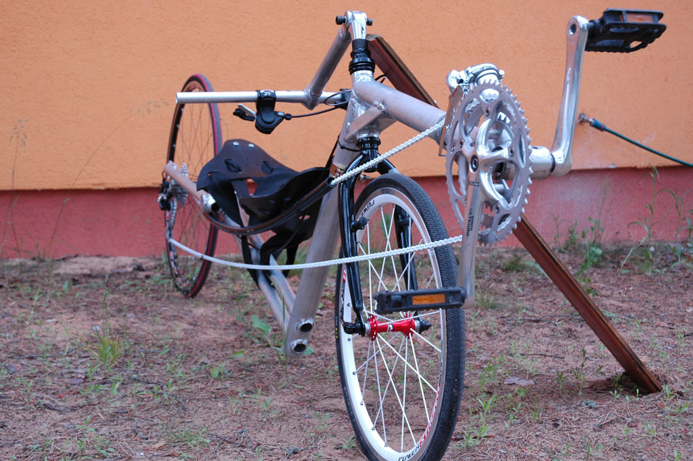

Измерил вес: 10 кг (без цепи и сидения но с железной 20" передней вилкой)
 Заголовок сообщения: Re: МИРАЖ
Номер сообщения:#56  Непрочитанное сообщениеДобавлено: Сб сен 08 2012 21:13
Кроме передней алюминевой вилки и передних тормозов из механики вроде все поставил, даже вроде работает.
Проехал немного, вроде едит, управляется вполне хорошо, тот эффект заваливания переднего колеса почти не ощущается, если знаешь об этом, можно это почувствовать.
Промахнулся с глубиной рамы, думал что сяду ниже, а вот длинны ног не хватило, наверное раму придется переварить потому как нафиг не нужен такой глубокий треугольник.
Еще раз похвалю сидушку, при всем своем хреновом виде, ни где не жмет и ямки аммортизирует лучше чем подвеска на "Рига 2011".
Номер сообщения:#57  Непрочитанное сообщениеДобавлено: Вс сен 09 2012 19:14

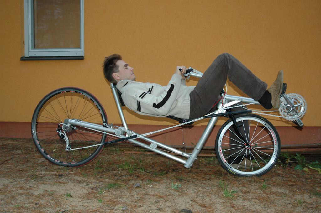

Это сиденье черное так высоко над рамой?
Номер сообщения:#58  Непрочитанное сообщениеДобавлено: Пн сен 10 2012 02:25
Да, к сожалению, получается либо педали подтягтвать ближе к рулю, но тогда они будут задевать за переднее колесо, либо, как сейчас, сидеть высоко и вплотную к раме, иначе я до педалей не дотягиваюсь.
Сидение немного проседает, когда я не него сожусь, самому интересно, надо будет попросить кого-нибудь сфотографировать меня на технике.

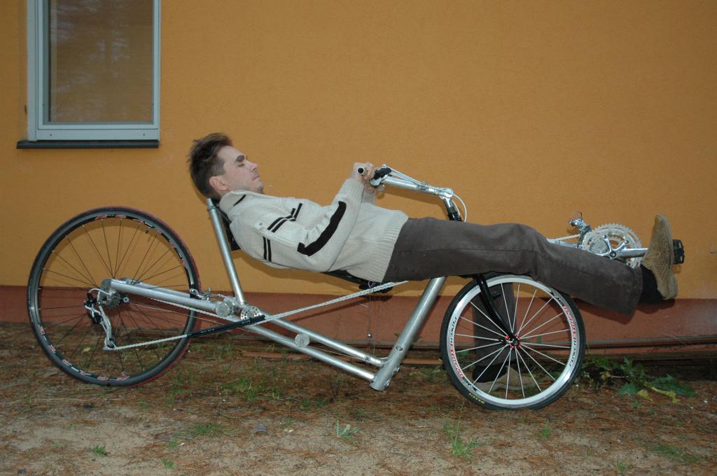

Номер сообщения:#59  Непрочитанное сообщениеДобавлено: Пн сен 10 2012 03:16
А с конем телегу можно посмотреть ? :shhh: :dance:
Номер сообщения:#60  Непрочитанное сообщениеДобавлено: Сб ноя 17 2012 23:34
а теперь и с конем
