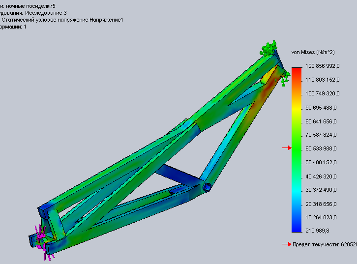

Отмечу, на видео, что я выкинул, деформации преувеличены раз в 50 наверное, если не более. Для наглядности. Поэтому судить следует только по цифрам. А отображение деформаций - чтобы лучше понять, где усилить.
Усталость могу посчитать, если надо. Только вот с нагрузками надо определиться. И разве стоит в 3 раза завышать нагрузки на кручение? Они же не динамические, если я не ошибаюсь.
Я еще рассчитывал силу для случая, если переднее колесо едет по ровной поверхности, а заднее по наклонной (30 град.), в плоскости, перпендикулярной напр. движения и при этом наезжает на яму. Не помню, сколько там вышло правда. Надо вообще ГОСТы покурить, там неверняка есть проверка торсионной жесткости рамы тандема.
Всегда проще рассчитать, чем строить наобум.
Еще, советую при расчете записать все результаты и сделать сетку погуще (правый клик на Mesh в дереве настроек) и снова рассчитать. Результаты не должны сильно отличаться.

Пробросил две рейки 50х25х2 от середины рамы до места крепления заднего маятника - стало гораздо жестче! Исчезла зона деформации верхней трубы, смещение "хвоста" тандема стало в два раза меньше - 12 мм вместо 23-28 мм, как на предыдущих эскизах:
файл:
ночные посиделки5.rar [625.42 КБ]
Теперь понятно, в каком направлении развивать раму и можно трубы теперь делать более тонкими, добиваясь меньшего веса. Если я еще научусь взвешивать модель с "солиде", то скажу, сколько весила рама до модернизации и после. На вид - довольно тяжелая... Данная рама весит 6,2 кг.

... Если я еще научусь взвешивать модель с "солиде", то скажу, сколько весила рама до модернизации и после. На вид - довольно тяжелая...
На панели Инструменты кнопка с весами. Или через меню Инструменты - массовые характеристики. Вроде так, емнип.

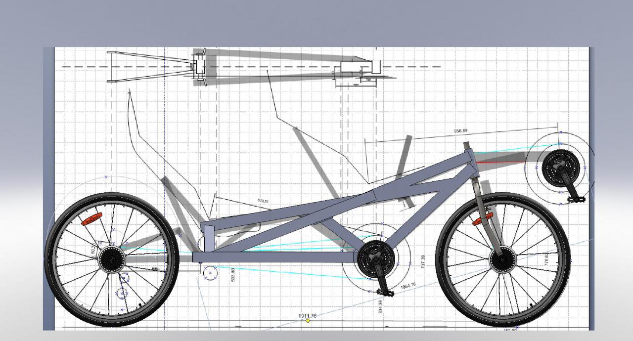

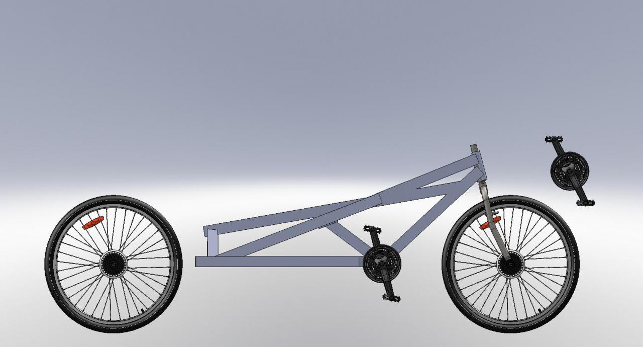

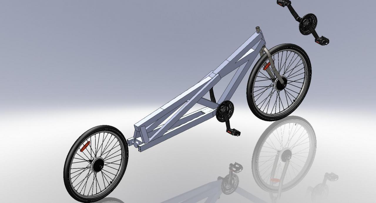

Рекомендую начинать не с рамы, а с размещением стандартных вело компонентов ТриД, особенно цепей, а потом их гармонично соединить рамой.
За это сообщение автора Voolodja поблагодарил: hof (Чт фев 16 2012 23:52)

Первый вариант рамы весит 5 кг, последний - 6,2 кг.
Хм, рама кроме красоты должна быть еще функциональной.
Кстати цепь заднего ездока пересекается со стойками... Буду думать. Спасибо!
