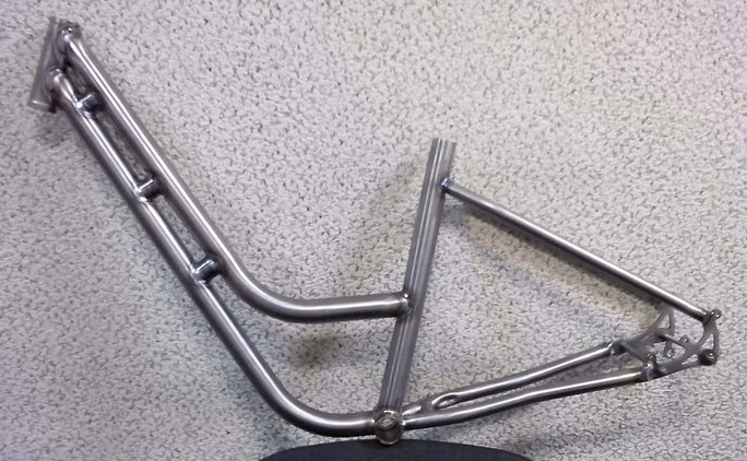

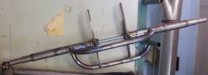

Можно сказать, что первый этап подходит к концу - вото фото рамы, только-только сошедшей со стапеля.
Вилка тоже уже готова, вот только к моменту прихода фотографа ее притащить не успели :mrgreen:
2013 - 468 (в общем 1 157) км

Фото не айс, но зато видно, что каркас для моста готов и ждет начинку :)

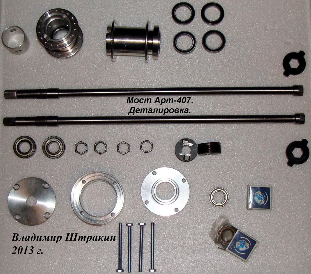

Ну вот и "начиночка" для моста подоспела:
Сейчас идет работа над синхронизацией тормозов.
Думаю, не за горами и "примерка" к каркасу :dance:
А отрабатывалось всё это на КОМ? Гони проценты!!! :mrgreen:
Признаюсь, перед тем, как сделать заказ Владимиру, мне пришлось "по косточкам" для себя разобрать в уме весь механизм и понять вообще стОит-не стОит, довериться-не довериться, назадавать массу тупых вопросов, и, я благодарна Владимиру и остальным форумчанам за терпеливость в ответах.
Проценты могут быть только в одном случае и в единственном виде - при встрече погоняться вместе, а потом засесть хде-нить в кафешке :mrgreen:

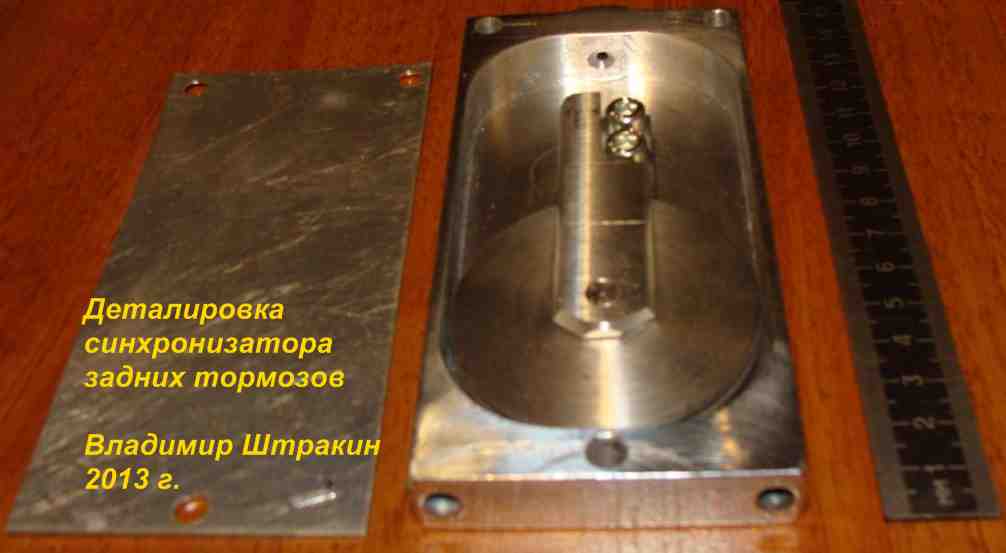

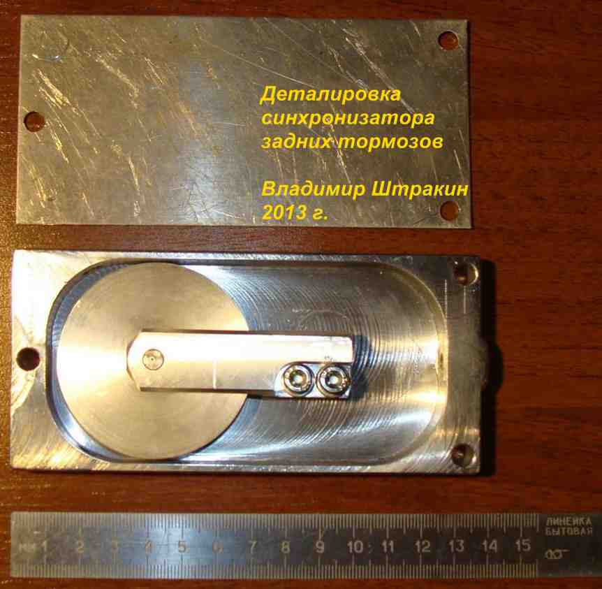

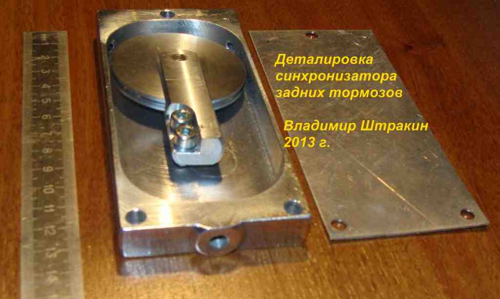

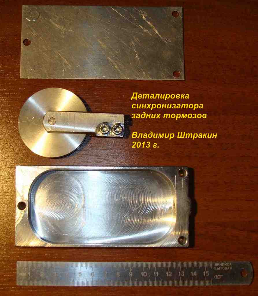

Ну что ж, можно сказать, что и синхронизация тормозов подходит к финалу:
Будем надеяться, что продолжение не за горами...
