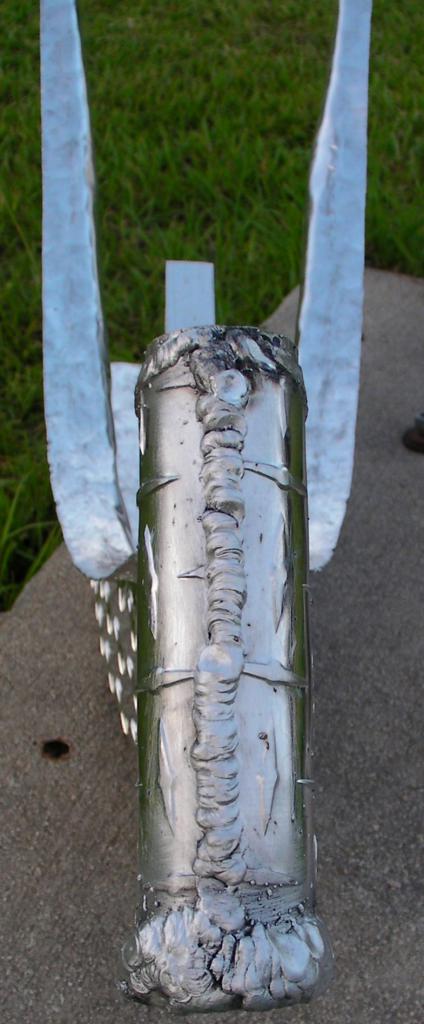

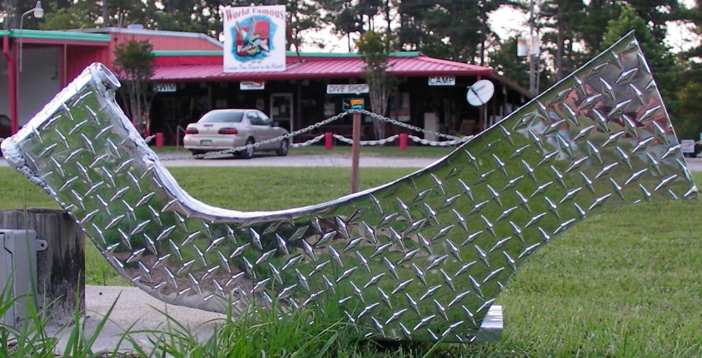

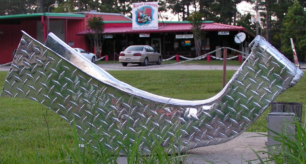

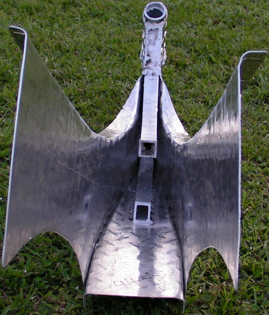

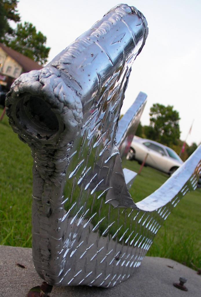

Алюминий очень легко ободрать шлифовальной машинкой (если наварил более чем надо)
Рифленый алуминий выбрал потому что лень красить
Еще немного поработал

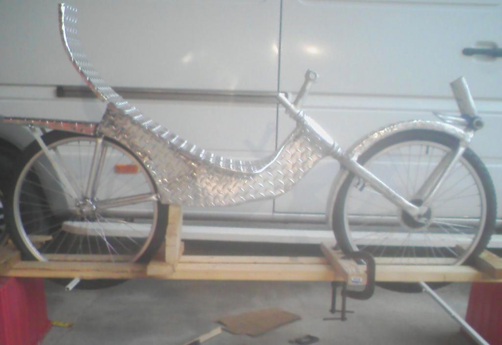

4 Июля Среда. Я взял короткий отпуск, и варю кашу
Прадалжение следует
Комментарий к файлу: На стандартной вилке оси тормозных рычагов стоят впереди.
Я их спилил. Установил в толстую центровочную пластину и приварил по месту сзади вилки.

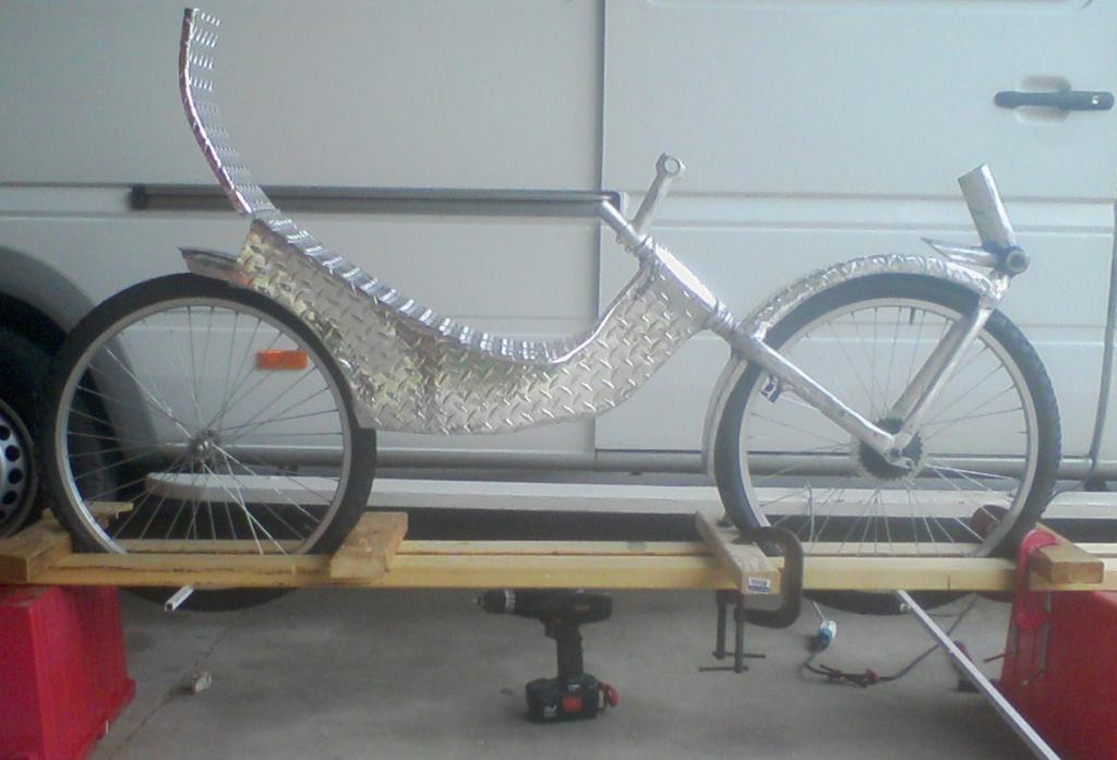

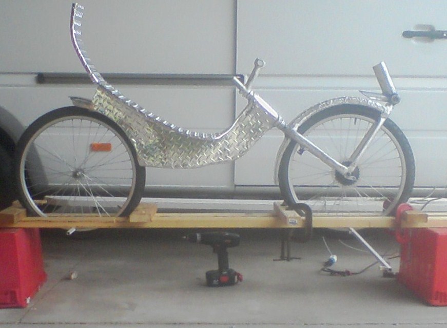

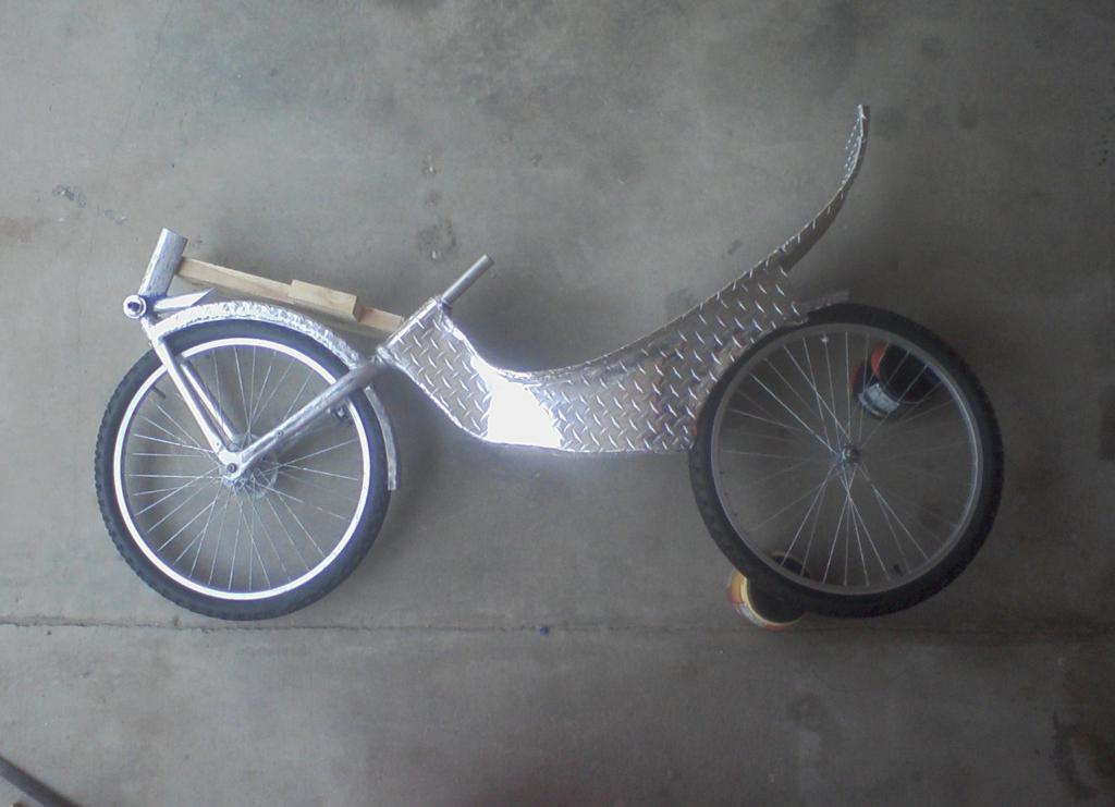

Комментарий к файлу: Изготовление стапеля;
из ровных брусков собрал деревянную раму с промежутком чють шире обода. Всунул спусченые колеса. Потом колеса накачал, и давлением воздуха колеса вылезли наверх и сами себя сцентрировали.
Установка на СТАПЕЛЬ
Начал с заднего колеса так как y меня 4 больших струбцины, деревянные поперечины заднего колеса закрепил на шурупах и освободил струбцины для подгонки переднего. С передним колесом пришлось повозиться около часа. Надо было выверить зазор от рамы до заднего колеса.
Комментарий к файлу: База получилась 1200 миллиметров
Остальные размеры сниму после полной сборки

На сегодня все колеса подвешены. Багажник тоже установлен.
Ну, а руль и тормаза мне ненужны для теcта по парку.
Завтра в Праздничек спуск на Землю :obscene-drinkingbuddies:
Не, не из космаса , :violin: а со стапеля.

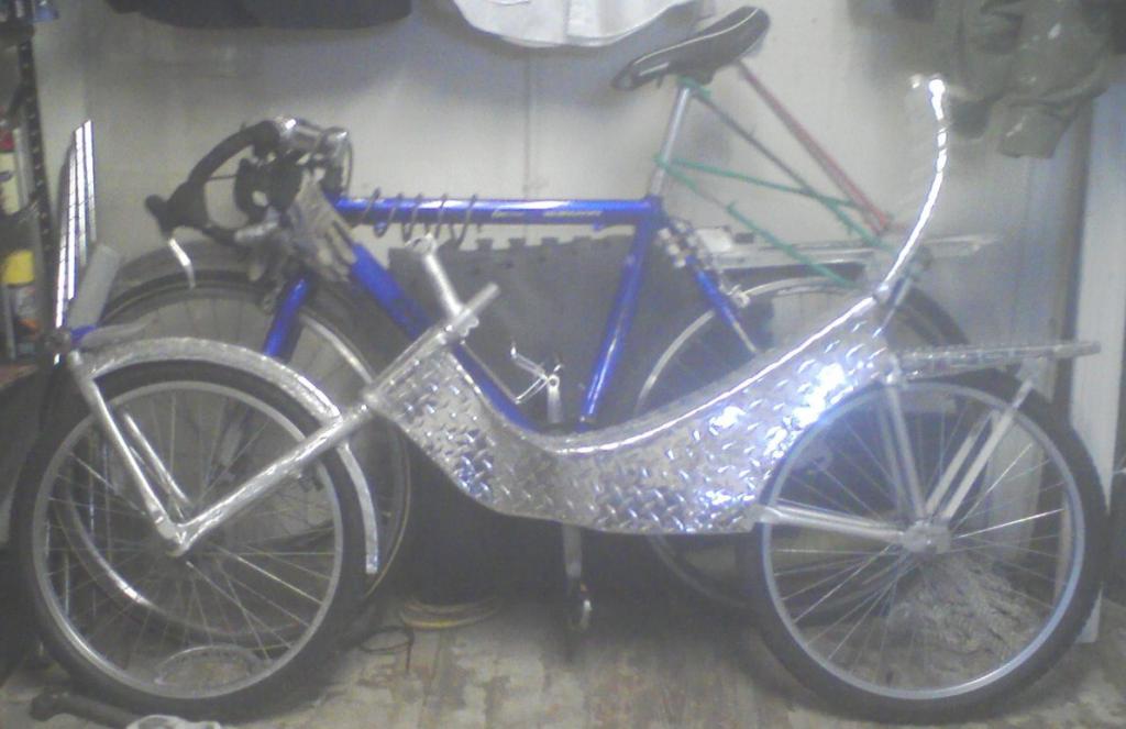

Комментарий к файлу: Сегодня 6 июля ВТОРОЙ ДЕНЬ НА РАБОТЕ.
После работы остался на часок. Мозги не работали, так стал зачщать сварные швы. Алюминий очень легко шлифуеться машинкой.
Искор никаких по сравнений со сталью. И никакой пожару-опасности.
Потом поставил рядом со своим разъездным велосипедом Денали (Denaly).
Начало передних колес стоит в паралели. Чайка получилась милиметров на ~100 длиннее Денали. Остальное сами видете.

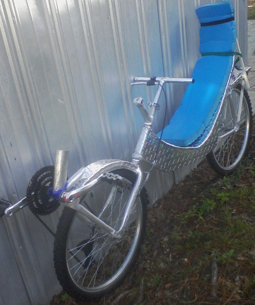

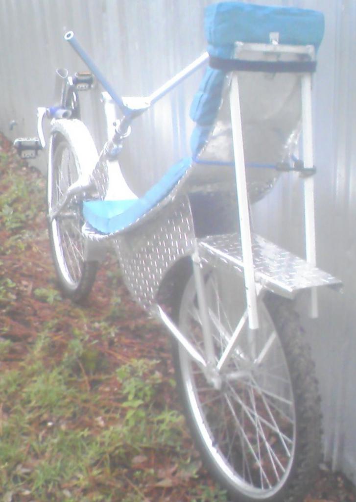

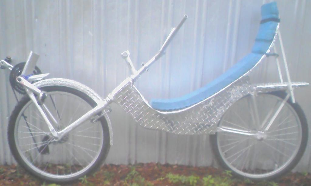

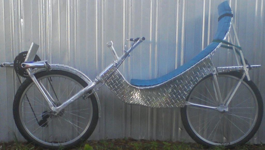

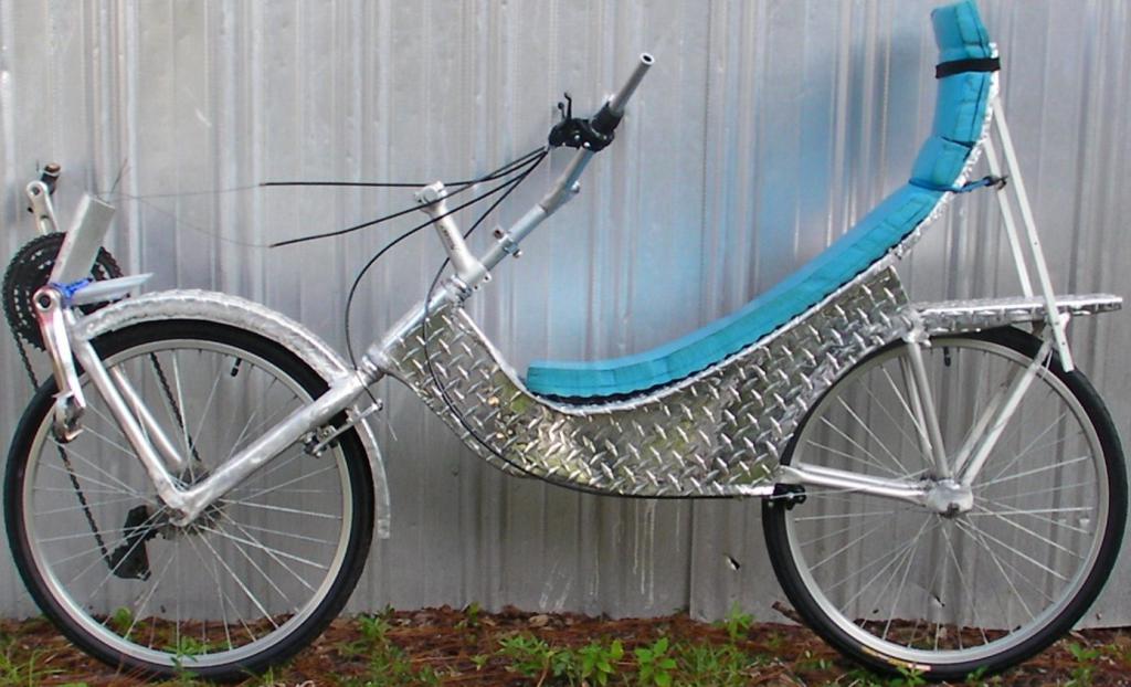

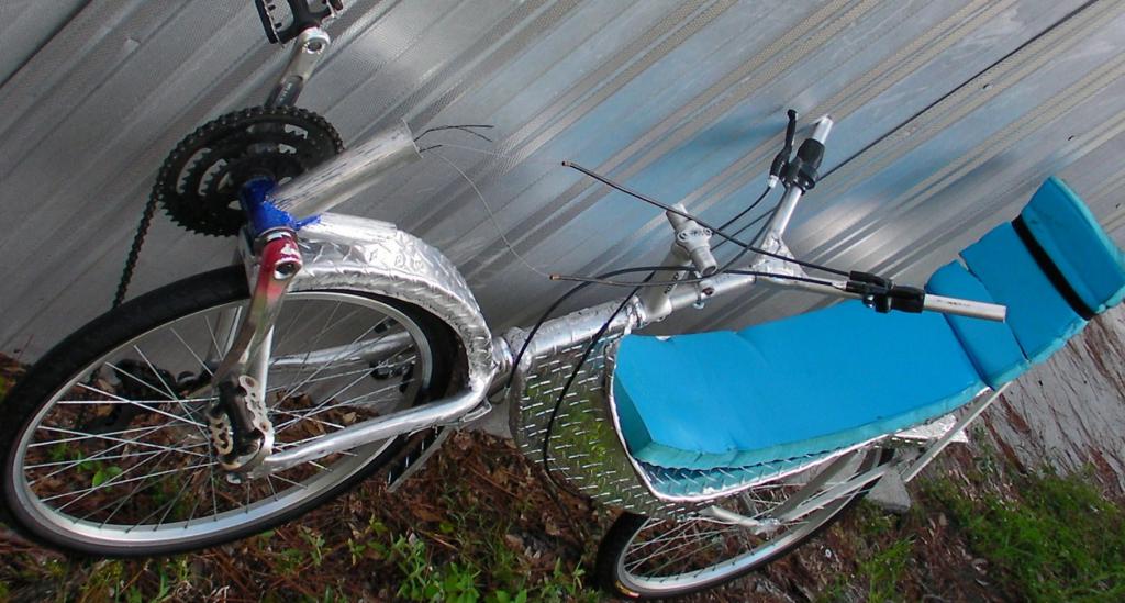

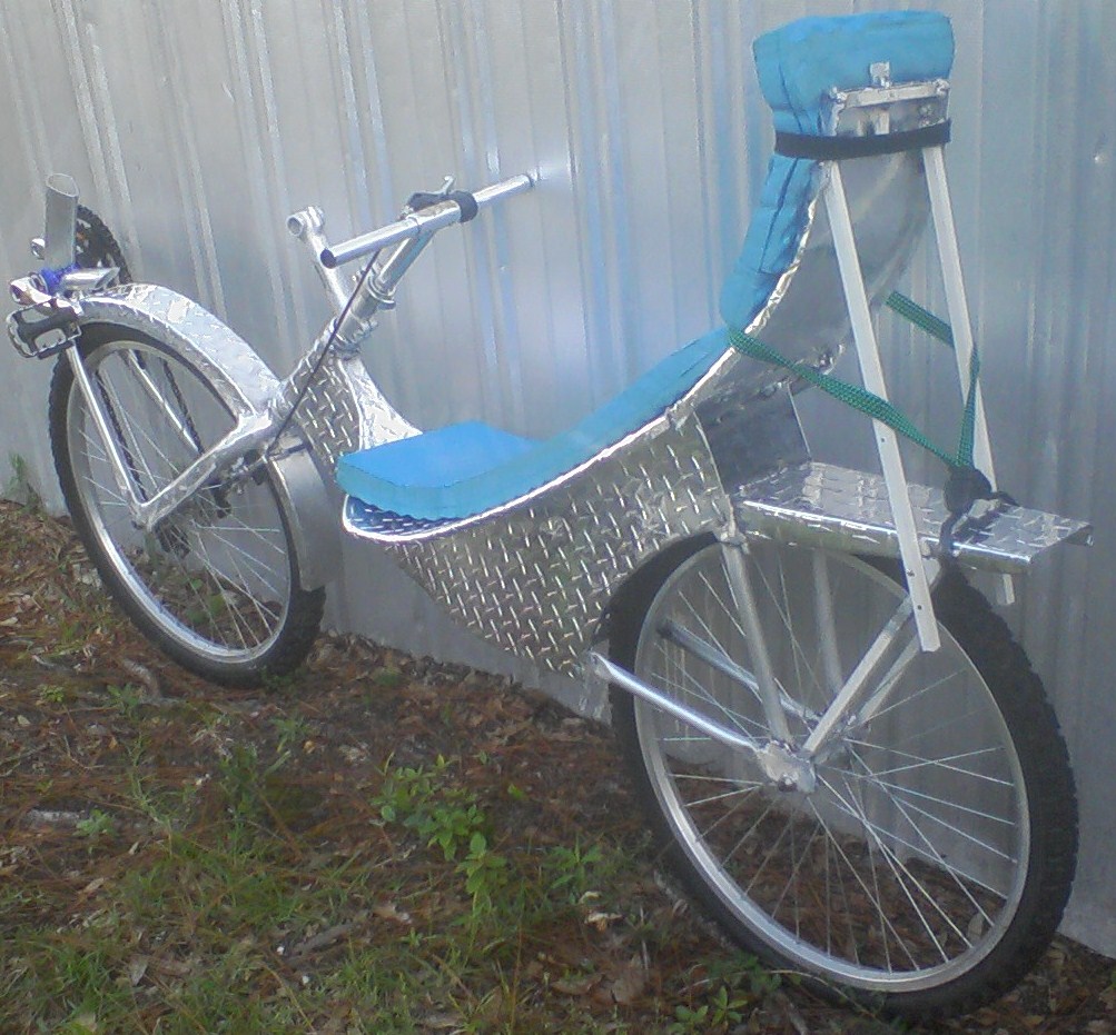

Сегодня сделал первую поездку ТЕСТ по парку.
Равновесие ловится очень легко даже на малой ~5км/час скорости.
Наверное результат короткой базы 1200 мм.
Долго не Пришлось покататься лопнула задняя покрышка. Сдуру перекачал компресором. Пришлось 1,5 км топать пешком. Руль Т-образный "одолжил" со сломанаво самоката. Он (руль) оказался низким; ехать хорошо но пешком немного надо сгибатьсия. В дальнейшем на место Т-образного пересечения приварю "V" с ассиметричными рукоятками. Когда иду пешком левая pукоятка должна быть длиннее. Также длиннее для установки зеркала.
По пути домой, заехал в магазин; встал на весы в итоге вес 34 паундс или 34 x 0,4536 = 15,42кг :shock: Результат увеличенной задней коробки-сидения + декоративные ромбики по всему телу/корпусу.
TEST video http://youtu.be/T1mOq4cbUds
Комментарий к файлу: Синий матрасик одолжил у Софабайка.
На Чайке сидение сдалал пошире, може какая американская задница захотит покататься

Спасибо за комплимент,
до полной красоты еще далеко.
Надо полностью зашлифовать сварные швы хотябы снаружи.
НАХДКА в работе, обнаружил при сварке алюминия всегда можно залить больше чем надо, как бы изпольсовать шпаклевку.
Сделать; Руль , Задний тормоз, передний переключатель и установить переднию звезду на 56 или 60 зубьев

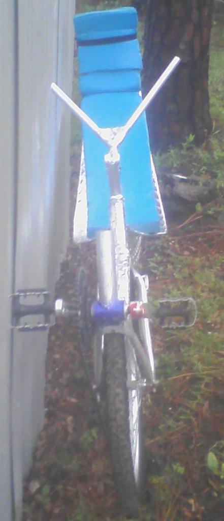

http://youtu.be/wTEvXbhfRtM
Памагите как эту видео в окне открыть

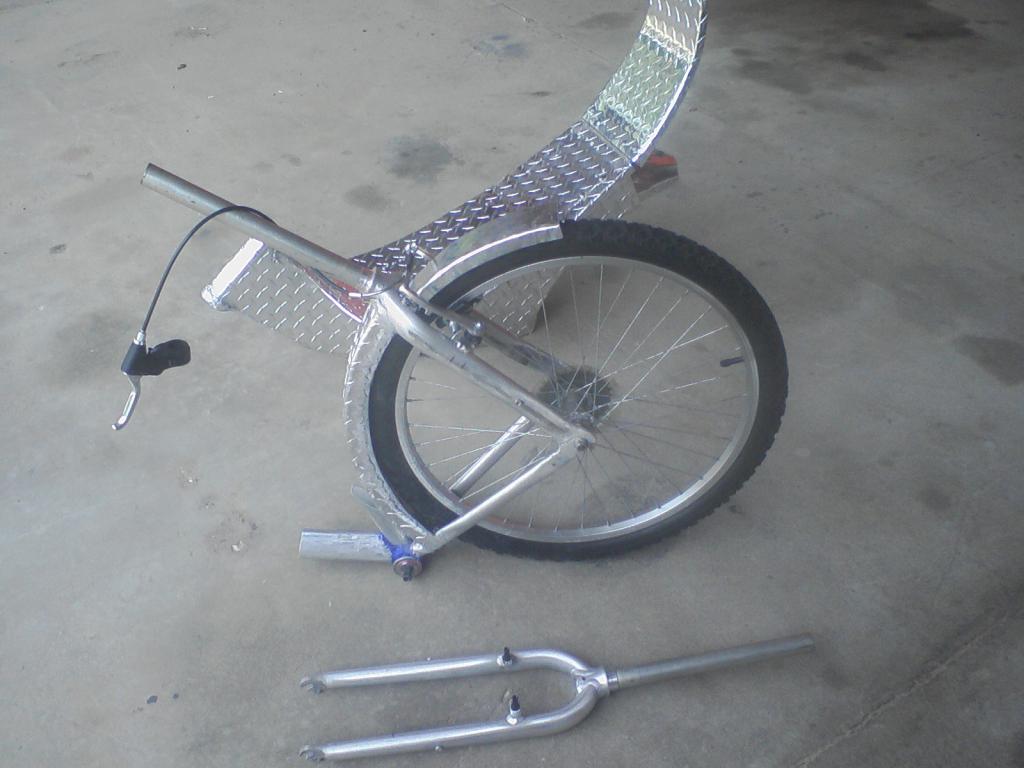

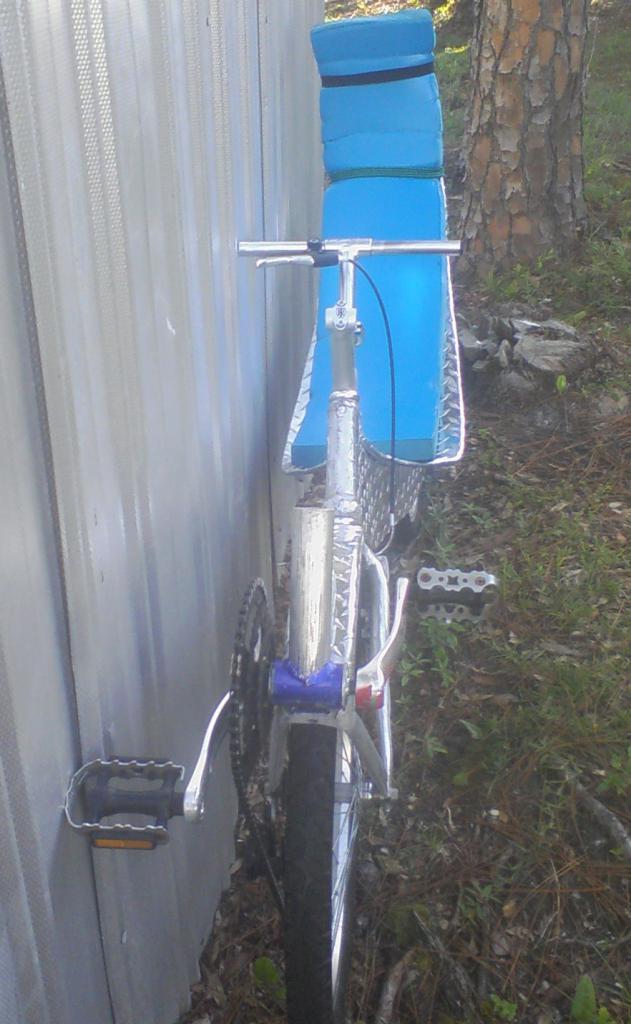

Сделал новый "V"образный руль
Потом покатался вокруг сарая. Пока без тормазов. :P
На видео; по грунтовке в горку еду и по сосновым корням.
По асфальту с горки.
Внимательно смотрел на положение пятки ботинка. Растояние до оси колеса ~2 сантиметра. Переключатель ниже оси.
Комментарий к файлу: Сзади на место крыла багажника "просится" Аэро-ящик.
Сматрел в магазинах ящики для инструментов какието квадратные и тяжелые. Наверно буду сделать из алюминия сам по форме

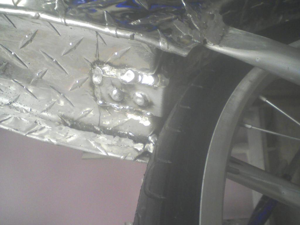

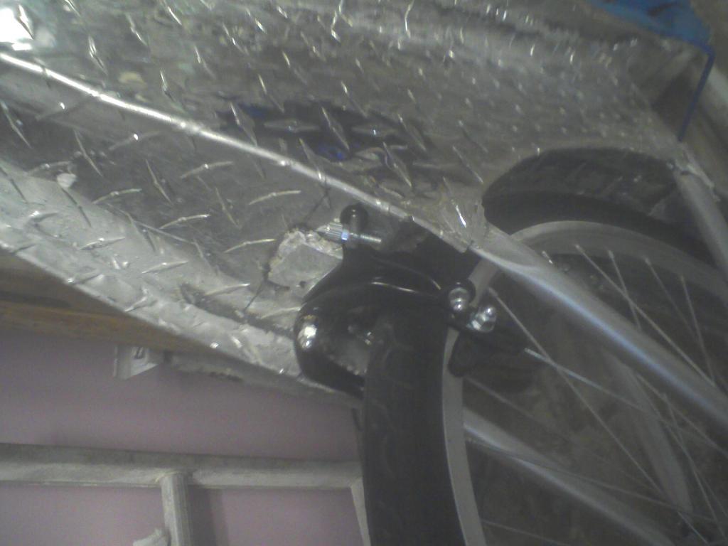

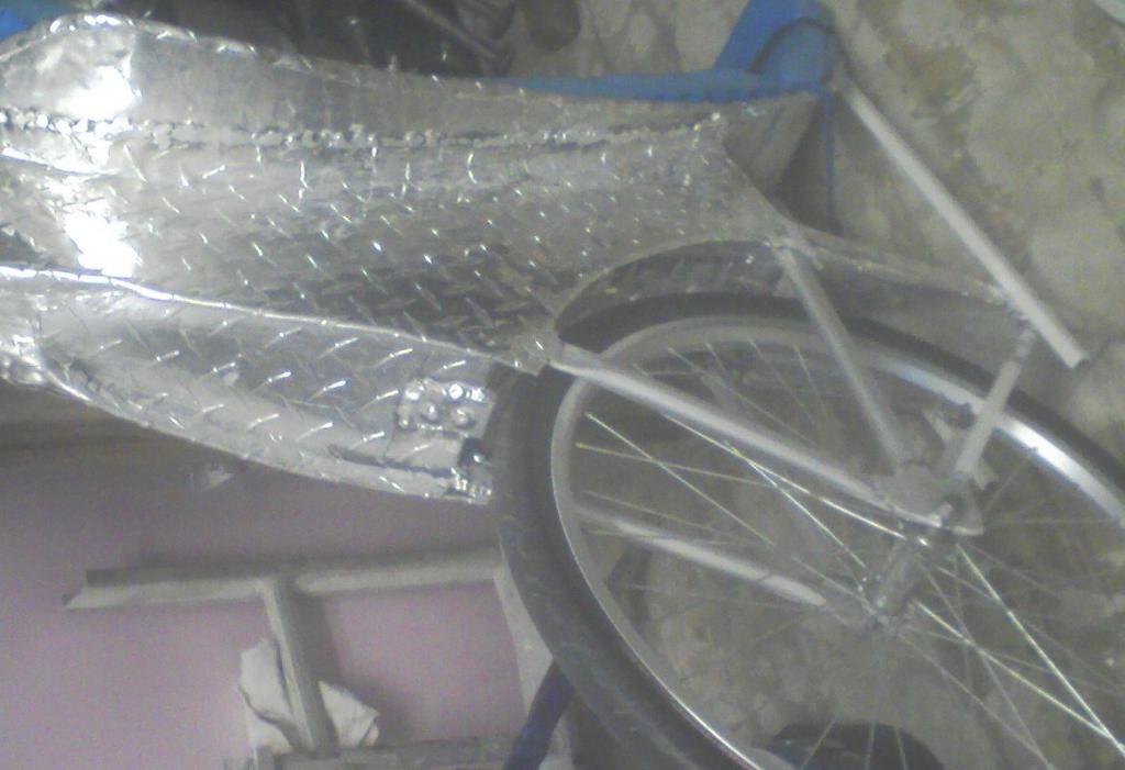

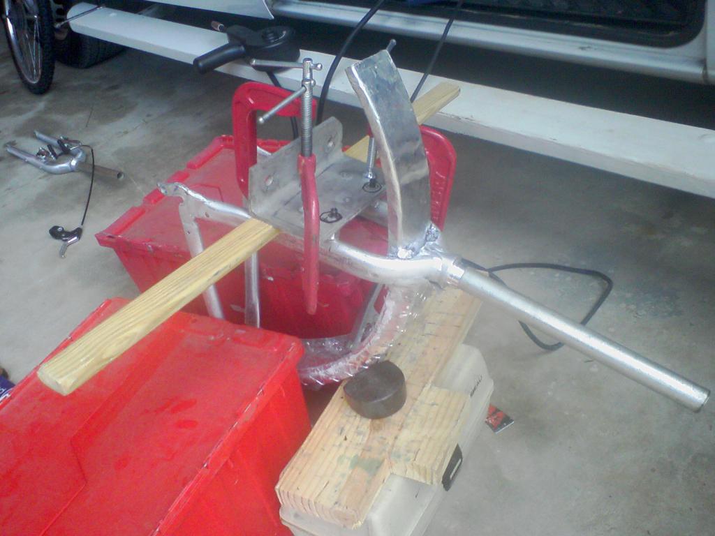

началась мелочевка или не предусмотренные тонкости. :P
Корпус в месте установки заднего тормаза :? тонкий.
Пришлось вварить кусок уголка.
Ну и конечно покатался по Красивому :violin: нириальному парку,
видео >>> :dance: http://youtu.be/9tH0t2WXT3A
Комментарий к файлу: Осталось сошлифовать лишнее, просверлить дырку и установить тормоз

Комментарий к файлу: Потихоньку каждый день работаю.
Установил все тормоза по местам.
Одел рукоятки переключения передач.
Думаю как установить переклюк большой ведущей звезды.
Копаю интернет в поисках звезды на 56~60 зубов
Комментарий к файлу: вид заднего тормоза снизу, без троса управления
