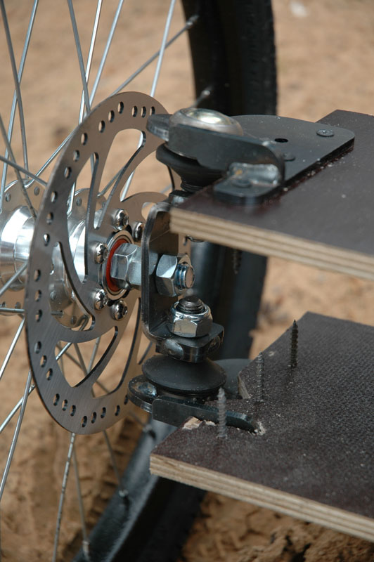

Voolodja что за шаровые на фотке?
где брал такие?

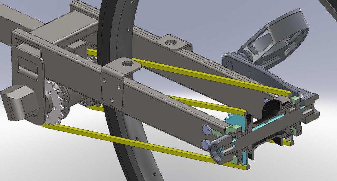

привет. скажи пож. как тебе удалось совместить каретку и педали в одно"флаконе" Там есть свободный ход?
Это не мне удалось, это китайцы постарались. По моемому это просто колесо от моноцикла. Мне не понравилось поведение задних-рулевых колес при езде, чтоб проверить свои предположения, я на скорую руку сделал свой задний мост из подручных средст. Управление сразу стало более прогнозируемое и добавилась задняя, мягкая подвеска.
где брал такие?
Да случайно нашел мастерскую где их делают, я договорился, чтоб мне дали сначала стаканчики, я их приварил к пластинам, а потом дал ребятам обратно и они вставили туда пальцы, пластиковые вкладыши и завальцевали. Слишком тяжелая и слишком долговечная конструкция получилась, зато пальцы стандартные от авто, только от которого не знаю. Есть похожая конструкция только из алюминия, в 10 раз легче и меньше. Приложил чертеж моих шаровых, можешь попробовать спросить в авто магазине.
Комментарий к файлу: мой вариант совмещения педалей с втулкой колеса
Комментарий к файлу: размеры пальца
00 Палец.PDF [78.43 КБ]
поспрашивай в автомагазинах тягу стабилизатора от газ 3110.я такие применял.

Отличные тяги с шаровыми наконечниками с отверстием, разной длины, типа рулевых, бывают от картов и от
снегоходов - в Сокольниках на точке по запчастям для снегоходов, видел разных длин и диаметров :)
