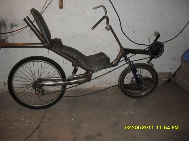

Мне кажется, что маятник очень сопливо крепится к шарниру. Надо железяку раза в три толще.
Там 5 мм советская сталюка (вырезана из куска какой-то сельхоз приспособы), такая что в тисах молотком еле согнул.
 Заголовок сообщения: Re: "Колумб" 20\26
Номер сообщения:#42  Непрочитанное сообщениеДобавлено: Вт авг 02 2011 10:26
5 мм достаточно, по фото воспринимается как гораздо более тонкая.

я чесно говоря тоже сильно понимаю зачем такой сложный маятник? куда проще можно бы использовать прямоугольную трубу 15х40или что то подобное? да и зачем гнуть маятник?
Номер сообщения:#47  Непрочитанное сообщениеДобавлено: Ср авг 03 2011 00:10
А что в нём такого сложного? То что перья сварные так это по двум причинам. Первая - других труб не было, а вторая - давно хотел сделать двухслойные перья. Жёсткость задней вилки очень важна при скоростных поворотах. Ну а выносы вниз для того, чтобы пропустить цепь по удобной траектории. Для этого же и нужно делать изгиб, иначе цепь тёрлась бы о правое перо на самой маленькой звезде.

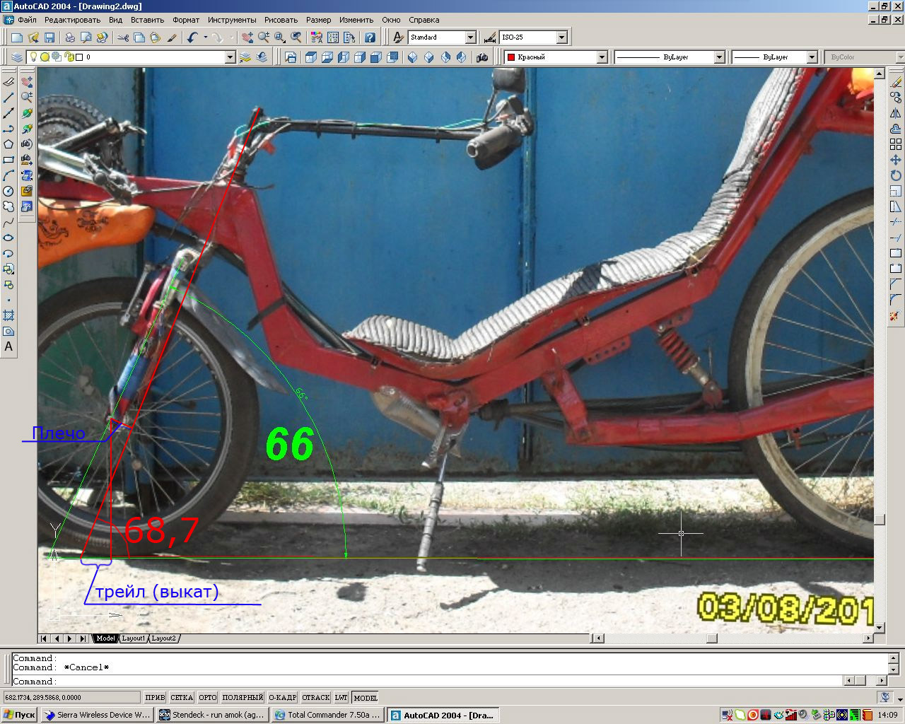

А вот с новым "Колумбом" пока всё не так гладко, как хотелось бы. Пришлось сделать новый кареточный вынос, чтобы каретка была чуть выше. В темноте немного поездил по асфальту. Этот лигерад идёт намного стабильнее первого прототипа, но бросить руль нельзя - сразу заваливается в сторону. Хотя необходимое усилие для руления минимальное - я рулил держась одной рукой за центр руля. Поставил рядом новый "Колумб" и М-2. Угол рулевой у них практически одинаковый, если и отличается то на 1-2 градуса. Я уже начинаю подозревать, что в случае с М-2 руль-хомяк играет роль противовеса, по этому и удаётся бросать руль на скорости и рулить наклонами тела. А вообще совершенно ясно, что надо мне подробно изучить все эти дела с вилками, выносами, выкатами и углами.
Провёл кустарный эксперимент - положил руку на каретку и стал крутить руль. Оказалось, что при выровненном руле высота каретки самая большая, а при повёрнутом примерно на 85 градусов - самая маленькая. То есть весовая стабилизация отсутствует, вместо неё обратный эффект, как и говорил Олег. Внимательно присмотрелся к вилке, в ней всё-же предусмотрен выкат, то есть при каком-то угле весовая стабилизация должна быть. Пробовал определить его наклоняя раму вперёд. Что-то похожее на стабилизацию было при почти вертикальной вилке. Вот теперь думаю, стоит ли переделывать рулевую колонку...Или сначала поездить так, а уже перед покраской снова стать перед этим вопросом...
Весовой стабилизации с этой вилкой и не будет.
На вилке - не "выкат", а "плечо"! Стабилизация должна быть не от веса, а от скорости, потому что вес постоянен, а скорость меняется и на скорости стабилизирующие силы нужны большие, чем на небольшой скорости.
Судя по в\фото вашего "Пифагора" у меня рулевая более вертиклаьная
На "Пифагоре" развесовка совсем другая - там на переднее колесо приходится только 30-35% веса, а на твоем лигераде - около 50%. Чем больший вес приходится на переднее колесо, тем сильнее весовая дестабилизация, и тем сильнее руль сворачивает в сторону при одинаковых углах рулевой, поэтому угол наклона рулевой колонки на SWB ("Колумб") нужно делать более вертикальным, чем на LWB ("Пифагор).

Дай фотку конструкции в профиль - я посчитаю, какой у тебя сейчас угол рулевой и трейл. Просто для информации.

да всё просто, вот http://io.ua/16059501

Ой, Леша-Леша...
Угол РУЛЕВОЙ КОЛОНКИ меряется по РУЛЕВОЙ КОЛОНКЕ, а не по вилке!
Рулевая колонка - это та труба, которая вварена в раму ив которую вствляются чашки рулевой. По ней меряется угол наклона рулевой, так что от твоих измерений можно еще 2-3 градуса отнимать.
Добавлено через 57 секунд:
Что такое "offset", он же "плечо" вилки, ты не знаешь и понять не модешь... мда...
Номер сообщения:#59  Непрочитанное сообщениеДобавлено: Чт авг 04 2011 07:59
Ой, Леша-Леша...
А разве они в моих вилка не параллельны?
Рулевая колонка - это та труба, которая вварена в раму и в которую вставляются чашки рулевой. По ней меряется угол наклона рулевой, так что от твоих измерений можно еще 2-3 градуса отнимать.
Я знаю что такое рулевая колонка. Но по вилке мерять удобней, тем более что они на моих вилках параллельны
В данном случае плечо или "offset" (fork, rake) создаётся не наклоном вилки а смещением креплений перьев вперёд относительно рулевой колонки.
Кстати говоря, большой угол наклона вилки заставляет лигерад наклоняться в сторону поворота. Это очень полезно при резких манёврах - не надо предварительно наклонять корпус (см. видео)
Номер сообщения:#60  Непрочитанное сообщениеДобавлено: Чт авг 04 2011 08:06
По моим измерениям угол рулевой получился на 66, а 68,7 градуса:
Мерять по вилке неправильно. Это мешает адекватно воспринимать называемые тобой углы и делать соответствующие выводы. Угол 66 градусов для рулевой короткобазного лигерада - это очень сильный наклон, а 68,7-69 градусов - в пределах допустимой нормы.
Добавлено через 4 минуты 48 секунд:
Не параллельны.
Ну, значит не все потеряно, а то ты меня, признаться, напугал своими картинками. Извини за тон. :)
Добавлено через 12 минут 6 секунд:
Ладно, для оценочных сравнений вот этих двух лигерадов измерение угла рулевой по углу наклона перьев пойдет. Значит, на "Колумбе" угол рулевой "завален" еще на 2 градуса, значит, получается примерно 67 градусов угол рулевой. Трейл увеличивается, увеличивается и стабильность на большой скорости. Сколько он у тебя сейчас? Миллиметров 60-70? Вот если бы сделать угол рулевой, скажем, 72 градуса, а трейл оставить таким же - 60-70 мм, то можно будет уменьшить эффект заваливания колеса набок на небольших скоростях (весовую дестабилизацию), но сохранить, и даже немного увеличить стабилизацию рулевого колеса на скорости. Конечно, это потребует нестандартной вилки, что в твоих условиях пока - задача невыполнимая (мало времени перед походом, неосвоенные технологиии и т.п.). Еще заваленный угол рулевой хорошо подходит для пересеченной местности - меньше удара передается на раму от подвески. Так что будем считать, что в данных условиях "заваливание" угла рулевой оправдано.
