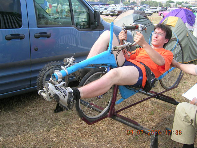

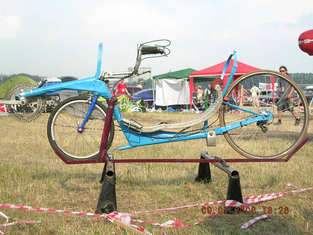

bandanschik писал(а):
Может Вам такой нужен туристический лигерад? Поставить на него передний частичный обтекатель (как на фото №2 или №3) и получите относительно быстрый туристический аппарат.
действительно Быстрый лигерад "RatRacer" британского веломобильного мэтра Майкла Бароуза
Сравните туристический лигерад вверху (синего цвета) и этот. Чувствуете разницу? :)
- эти короткобазовые с высоким центром тяжести положения ездока лигерады, для меня неформат; - вот аппарат http://io.ua/15442958 который мне нужен.
- частичные обтекатели особой скорости не уверен, что так уж придадут, зато всяческого геморроя и проблем уж прибавят изрядно. - Если применять обтекатели, то уж ездока зашивать полностью с головой в аэродинамическую каплю - иначе нет особого смысла городить эти полумеры с обтекателями.
- и британский быстрый лигерад - тоже не формат, чтобы по городу на перекрёстках парковаться между колёсами Камазов, да и по трассам среди борзеющих фур не очень-то уютно летать в слищком уж лежачем положении, где-то под колёсами не только Камазов, но и легковушек ;) - особенно на перекрёстке, ты лежишь, а кто-то не посмотрел, что ты под окном лежишь, и сбрасывает пепел (-тут вспоминается стишок: "Был подписан договор" (про четырё кучи), где слова: "... и спускала ... прямо в ротик соловью" :D )

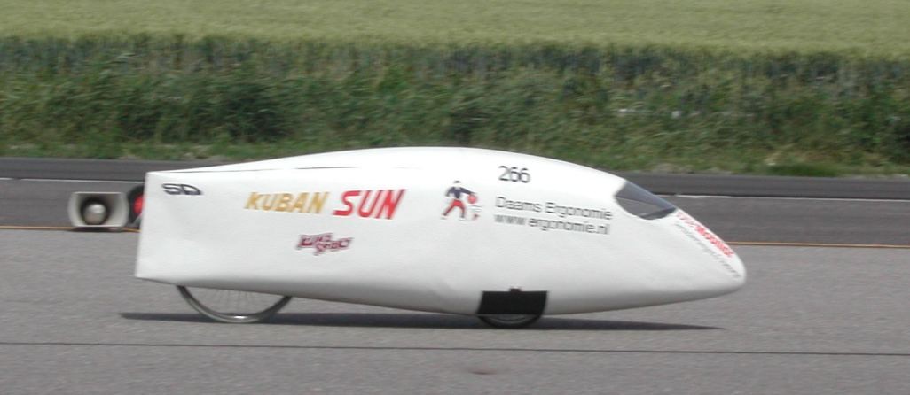

Для велодальнобоя нужно строить стримлайнер типа "Солнца Кубани" с минимальным миделем. Мощность в такой посадке будет выдаваться меньше чем более вертикальной посадке (как у вас на чертеже), но уменьшенное лобовое сопротивление выходит на первый план в этом случае.
Дело в том что стримлайнер для рекордных заездов на максимальную скорость и для многочасовых марафонов это две РАЗНЫЕ концепции. Я сейчас выложу фотки с комментариями.
Добавлено через 5 минут 14 секунд:

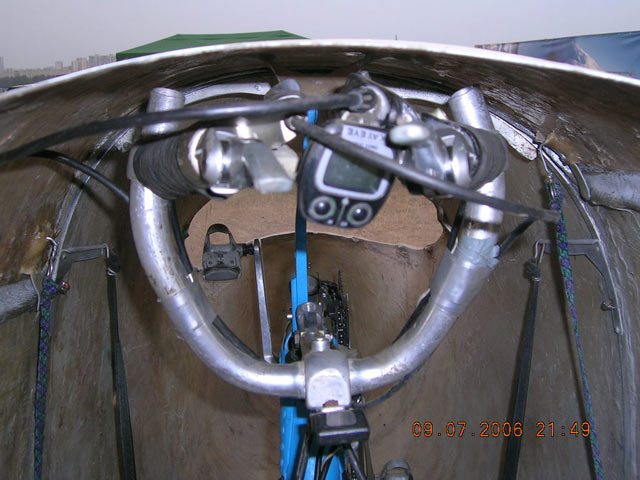

Вот аппарат "Солнце Кубани" Сергея Дашевского, 7-кратного чемпиона мира по 24 часовым гонкам веломобилей в Швейцарии.
Его шасси и фотка того что видит пилот во время движения
