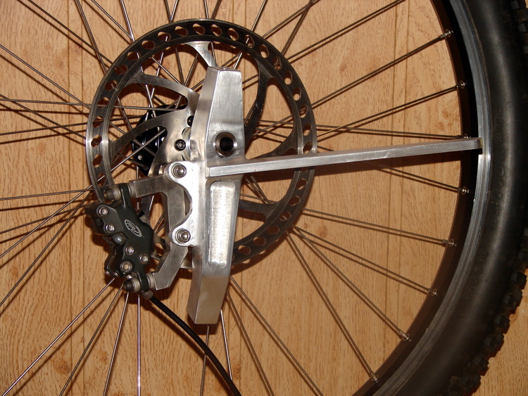

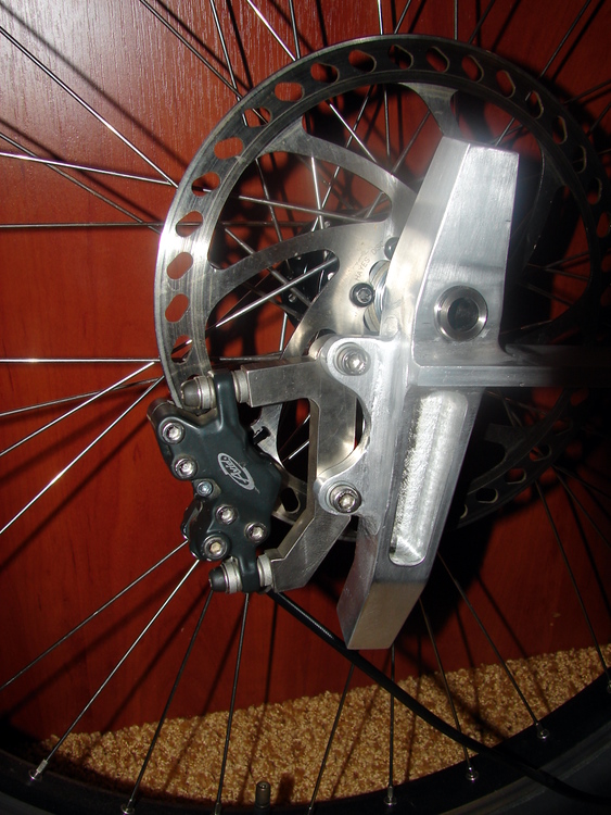

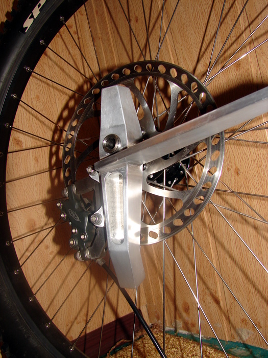

Yakov писал(а):
кстати, а есть чертежи машины? если есть, то выложи посмотреть, а то детали не пойми откуда и куда
так понятно? Поворотный кулак правого колеса. Немного незаконченый, сверху и снизу будут еще стоять шаровые опоры., на оси контргайка. Ну и внешний вид будет получше...
Добавлено через 19 минут:
Re: Полноподвесный четырехколесный веломобиль.
Концепция веломобиля в голове, детальные чертежи делаю только конкретных узлов при изготовлении. Пока есть только эскизы, чертежи подвески передних колес и габаритные размеры.
Добавлено через 7 минут 27 секунд:
Большие фото здесь:
http://picasaweb.google.com/117899529592091860862/oHXtsI#

 Заголовок сообщения: Re: Полноподвесный четырехколесный веломобиль.
Номер сообщения:#56  Непрочитанное сообщениеДобавлено: Вт янв 25 2011 07:18
Зарегистрирован: Пн окт 30 2006 16:32
Сообщения: 65
Откуда: Якутск
Благодарил (а): 4 раз.
А наклоняться будет только передняя часть ... ?
Как сзади подвеска устроена?
(с работы на некоторые сайты не заходит ... :shhh: )
сумасшедший изобретатель
Номер сообщения:#57  Непрочитанное сообщениеДобавлено: Вт янв 25 2011 11:14
Сообщения: 279
Откуда: Запорожье
Благодарил (а): 17 раз.
Поблагодарили: 27 раз.
Паралелограмная подвеска всех колес, наклоняться будет полностью.
