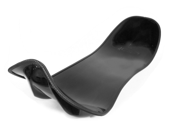

вопрос к Алексею иодновременно ко всем остальным: могут ли болеть ноги из-за большой задранности ног? (ноги чуть ниже горизонтали)
Просто даже после 1-2 км мышцы заметно начинают о себе напоминать - то, что "в ягодице"

неправильное сиденье
чтобы не болели ноги передний край сиденья должен немного загибаться вверх, и вся сидушка должна быть ложкообразной, еще должен быть упор под яйца и ямка под копчик.
я проехал на модифицированной таким образом сидушке 200 км за день без неприятных ощущений, при том, что каретка у меня на 22 см выше сиденья.
Только что вырезал ямку под копчик, - классная идея, стало намного удобней.
А то, помимо прочего, замучали постоянные съезжания вниз по спинке...
А про подъяичник, - это смешно, особенно для узкого педалирования.
Или делать очень тонкий и высокий? :shock:

Номер сообщения:#48  Непрочитанное сообщениеДобавлено: Вт сен 14 2010 21:31
Достаточно в половину высоты и мягкий - результат уже будет заметен. Передняя часть сиденья особенно сильно должна быть приподнята в центральной части.
