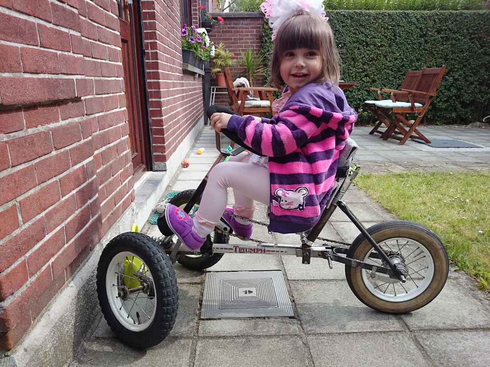

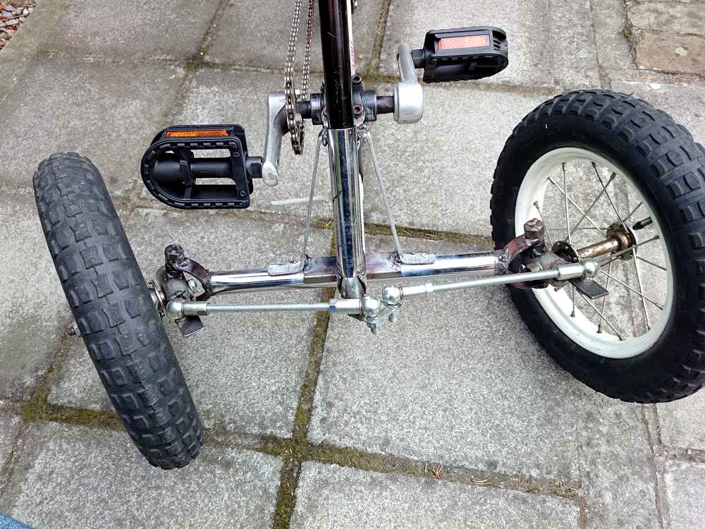

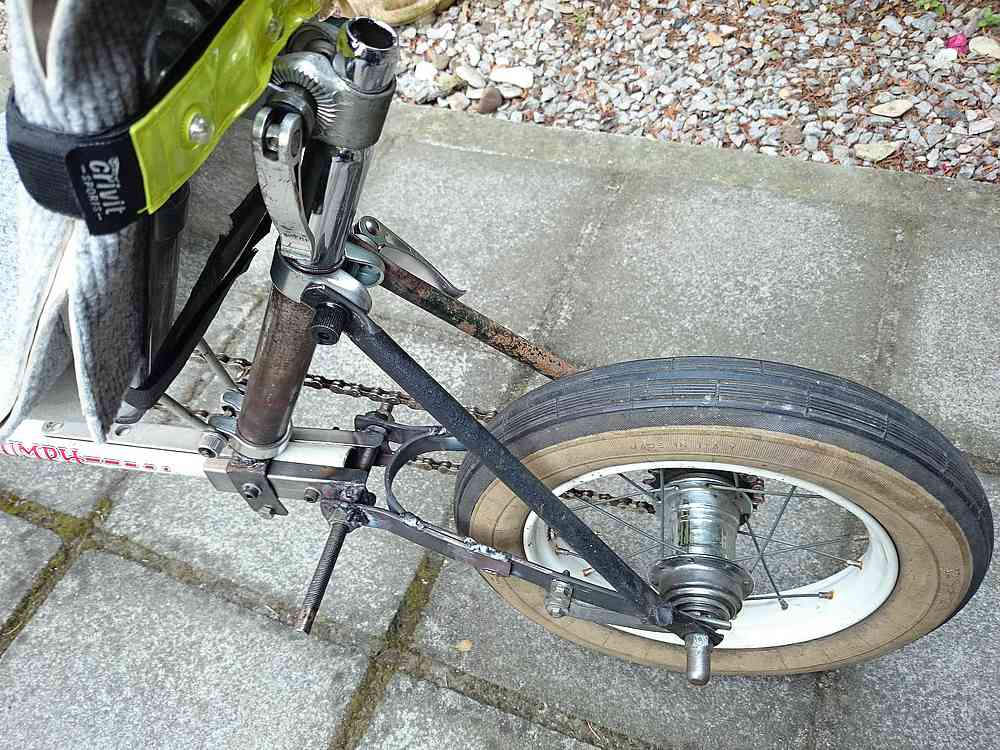

Погода не позволяет потестить прошлогодний трайк для внучки... Задумывался "на вырост" и с возможностью переделки в квадрик.
Комментарий к файлу: задняя вилка из полосы. Крепление резьбовое. Возможно подрессорить
Комментарий к файлу: Рулевое

Внучка в восторге!
Длина 105 см., высота 70 см., ширина 60 см. Вес ровно 10 кг.
Нестандартное крепление кареточного картриджа себя оправдало.
Комментарий к файлу: Краш-тест

На посты №8 и №45. Вычисляем размеры конструкции: принимаем колёса за 16". По фото они равны 32 мм.
-вычисляем масштаб:- 400 (ф 16"):32=12,5;
-тогда база:- 12,5х90(мм по фото)=1125 мм;
-каретка расположена ниже осей колёс (ниже 200 мм); если шатуны принять за 140 мм, педали от земли будут находится на растоянии менее 30 мм, при моём минимуме 90 мм;
Корекция всей конструкции для повторения:
-КАРЕТКУ ПОДНЯИТЬ НА ВЫСОТУ ОСЕЙ КОЛЁС, КАК МИНИМУМ;
-СОКРАТИТЬ БАЗУ ММ НА 200 ЗА СЧЁТ ПЕРЕМЕЩЕНИЯ РУЛЕВОЙ КОЛОНКИ НАЗАД И С НОРМАЛЬНЫМ РУЛЁМ;
-УБРАТЬ ОПОРНЫЕ КОТКИ, Т.К. НА ПЕРВОЙ СТАДИИ ОБУЧЕНИЯ МОЖНО ИСПОЛЬЗОВАТЬ КОНСТРУКЦИЮ, КАК "ВЕЛОБЕГ", СНЯВ ПЕДАЛИ.
Кто сможет, подкоректируйте фото для наглядности по этим замечаниям.
Добавлено через 12 часов 45 минут 45 секунд:
Уточнение:
-МОЖЕТ ПОСТРАДАТЬ ДИЗАЙН. Я ОРИЕТИРУЮСЬ НА ПАЦАНА ОТ 7-МИ ЛЕТ;
-ТОГДА КАРЕТКУ МОЖНО ПЕРЕМЕСТИТЬ МАКС. ВПЕРЁД, А РЕГУЛИРОВКУ ПО РОСТУ И ОТ ЗЕМЛИ ВЫПОЛНЯТЬ, КАК ВСЕГДА, СИДЕНИЕМ;
-А ПОДСЕДЕЛЬНУЮ ТРУБУ НАКЛОНИТЬ НАЗАД МАКСИМАЛЬНО- НАПРИМЕР, ПОД 45*.
