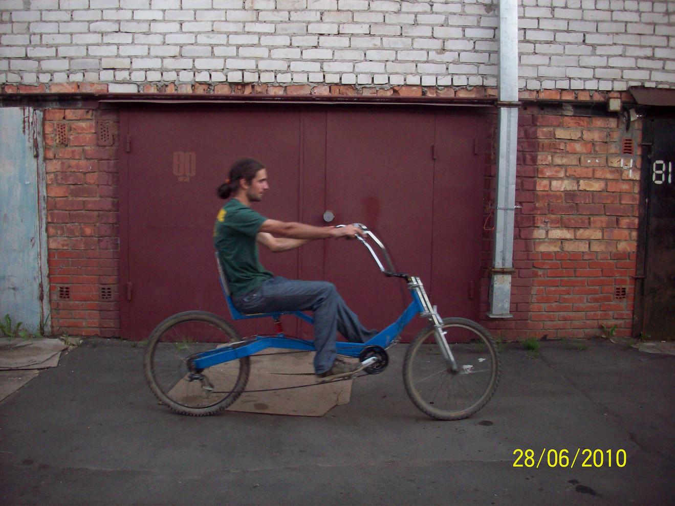

Коляныч писал(а):
Очень хочу такой же!!! :shock: Классный,универсальный бент,созданный специально для нашей местности.Буду делать свой следующий только такой конструкции. :D
Пиши, звони (8-905-785-37-78), захди в мою группу в контакте http://vkontakte.ru/club18945769, приезжай в гости.
Буду рад поделиться опытом. Я заинтересован в том, чтобы таких велов появилось больше. Даже задумываюсь о мелкосерийном изготовлении. Потому, что это реально моя самая удачная самоделка. Кстати, СтерхЪ - это моя единственная самоделка, которая доездила до такого состояния, что ей уже пора делать ТО(перебирать)!!!

При езде на Стерхе не болят ноги? Некоторые владельцы лигерадов жалуются на боль в ногах, поэтому интересно есть ли такая особенность на длиннобазниках типа Стерха. И какой длины шатуны используешь?
 Заголовок сообщения: Re: Стерх-2
Номер сообщения:#43  Непрочитанное сообщениеДобавлено: Вс ноя 21 2010 10:25
шатуны 175. суставы не болят, но иногда болят мышцы на верхней части ног

Решил клонировать аппарат, засим поднимаю тему. Мы с Димой уже много обсудили.
Я хочу на маятник с сиденьем повесить ещё и багажник, а главный недостаток этой схемы - большое плечо рычага подвески и малую боковую жёсткость - решить введением дополнительных линков, амортизатор установить на них же ПОД рамой, что даст больше свободы как и в выборе амортизатора, так и в настроек по его жёсткости.
Труба 60х30 мне кажется излишне брутальной и тяжёлой.
Есть 50х25 - по-моему, слишком хило. Поставить классику 40х40?
Номер сообщения:#55  Непрочитанное сообщениеДобавлено: Вт апр 10 2012 12:37
Можно ещё 50х30 - если в одной плоскости нужна жёсткость больше.
