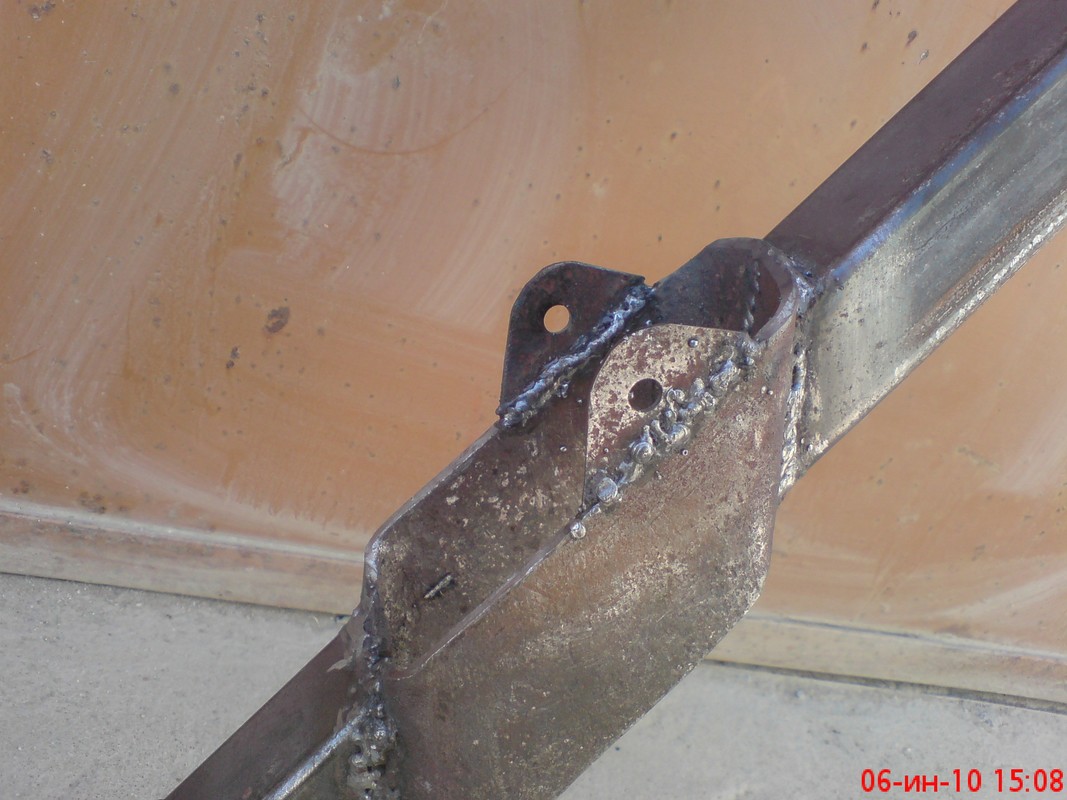

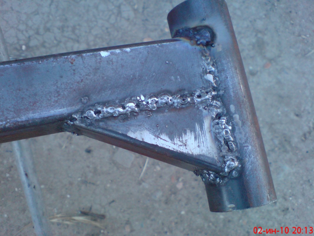

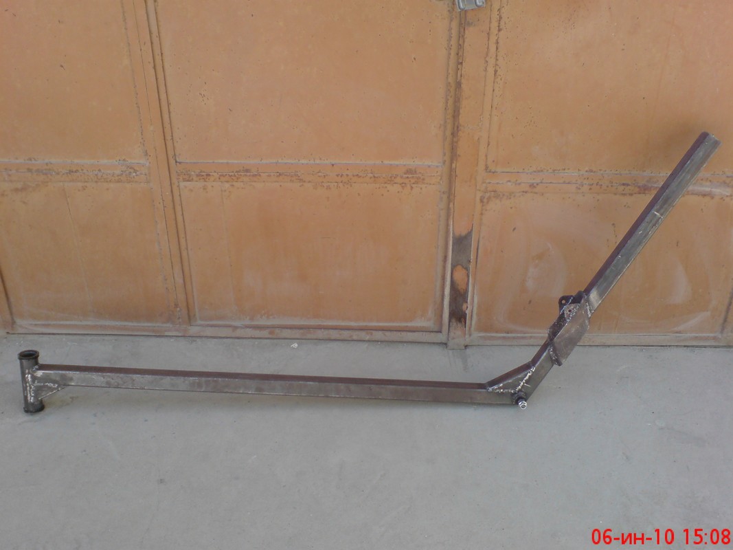

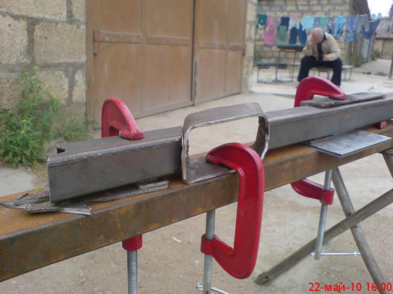

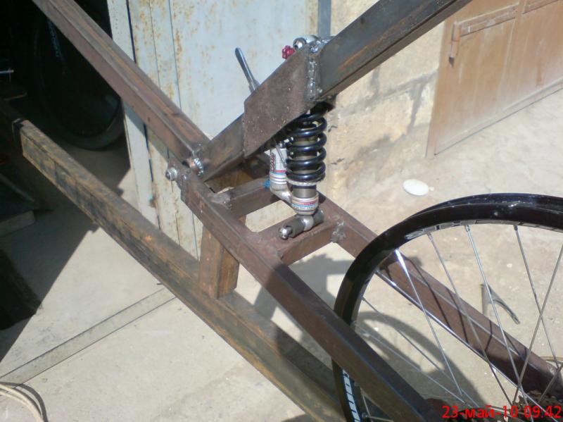

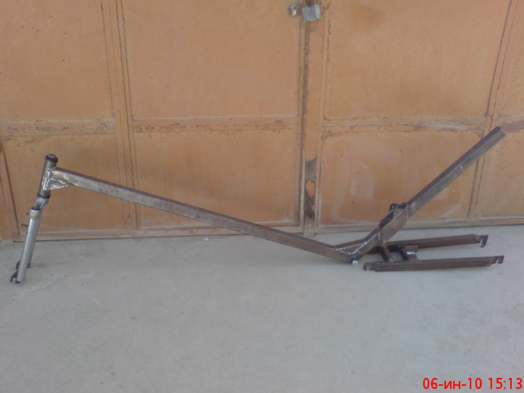

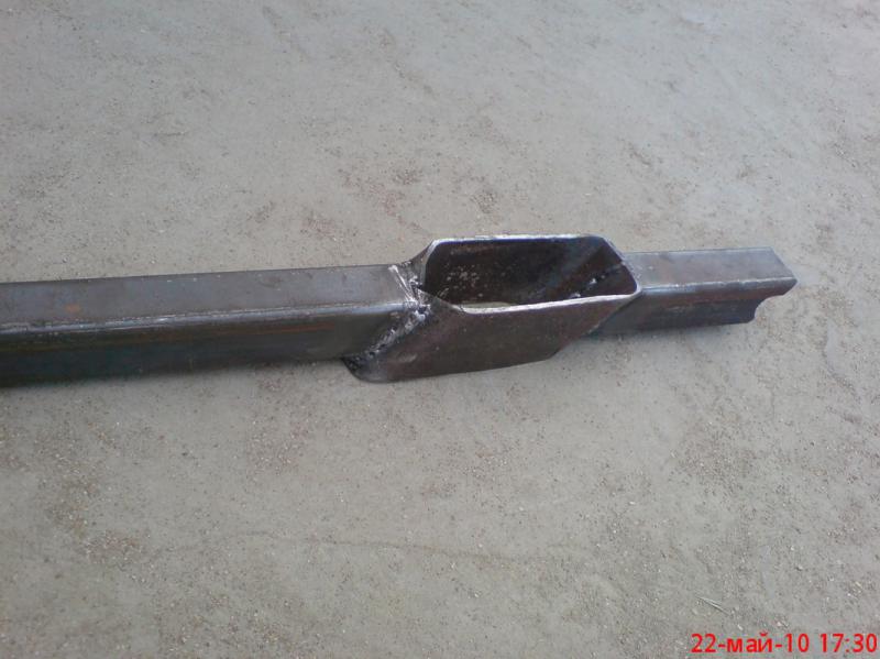

Продолжаем работу, пару дней назад во второй половине дня сварил подсидельную трубу вместе с "карманом" для амморта.
Сам по себе этот "карман" не очень ровный на вид, так что на фото тоже не очень ровно выглядит.
Сварка прошла не очень гладко , но держать будет, я так думаю... При сварке, слава Богу вроде ничего не повело.....по крайней мере не видно ничего такого... После сварки подсидела, как мне и советовали добрые товарищи .......

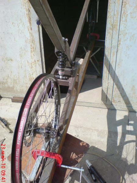

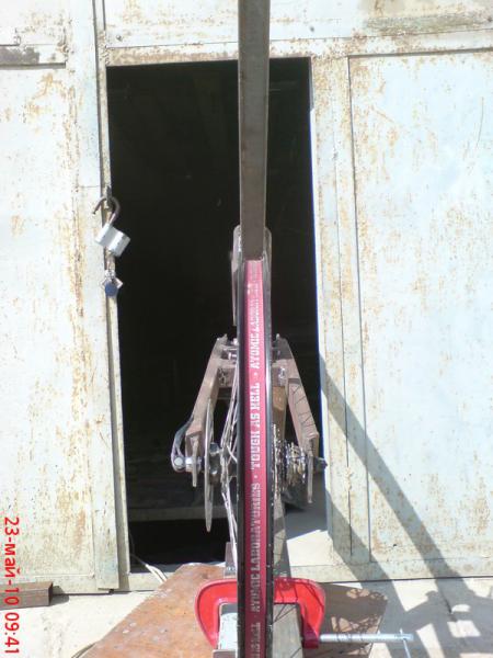

Взял свой мега-стапель, водрузил на него колеса и прижал их струбцинами к нему чтобы было ровно, затем надел на них маятник раму с вилкой и вставил шарнир,.... после данной установки рамы проверил угол в месте шарнира и как ни странно он составил (точь в точь) 118 градусов, как и на схеме...
На следующий день настал час сварить это все воедино, и я был настроен решительно..... :mrgreen:
Честно говоря, аппарат на стапеле стал занимать в гараже еще больше пространства, и варить там я его не мог, так как брызги могли привести к пожару, который однажды таким макаром чуть не произошел.
Делать нечего----надо вытаскивать на улицу. Гараж расположен прямо возле дома, можно сказать под окнами, и лишнее внимание и тупые расспросы мне совсем не нужны.
ИТАК , вытаскиваю задницу железяки на улицу перед оставив внутри (длинный же как ни как) :lol: ...Начинаю варить, и слышу первый вопрос над головой.......-----ЭЭЭЭЭ ТЫ ЧЕ РАМУ ВАРИШь ЧТО ЛИ------------пауза ---А ОНА ТЯЖЕЛАЯ НЕ БУДЕТ?????Коротко отвечаю --НЕТ-- и продолжаю занятие.....
ВАрить как обычно на неровной поверхности нормально не получилось, даже пару раз прожег корпус втулки, но потом устранил это. Снизу и сверху угла шев получился более-менее ровный и однородный, чего не скажешь про места сопряжения втулки....
Пару раз во время сварки слышал речи проходящих прохожих, типа-------МОЩНЫЙ ВЕЛИК БУДЕТ-----. и подумал я что дальше легче не будет..... :think:
Приложил амморт....Аппарат стал приобретать свои очертания, и от этого настроение немного приподнялось :D :D :D
Затащил в гараж, положил дощечки в форме седла... и ООООО присел на него, честно говоря я ожидал удобства, но не до такой степени.... будто на диване дома присел....настроение приподнялось еще более, единственное что не очень нравится---ну очень он уж длинный, не ожидал таких габаритов.....
Сделал всю эту работу и понял, сколько еще впереди работы..... и как много мелочей осталось, то что сделал почти ничего...

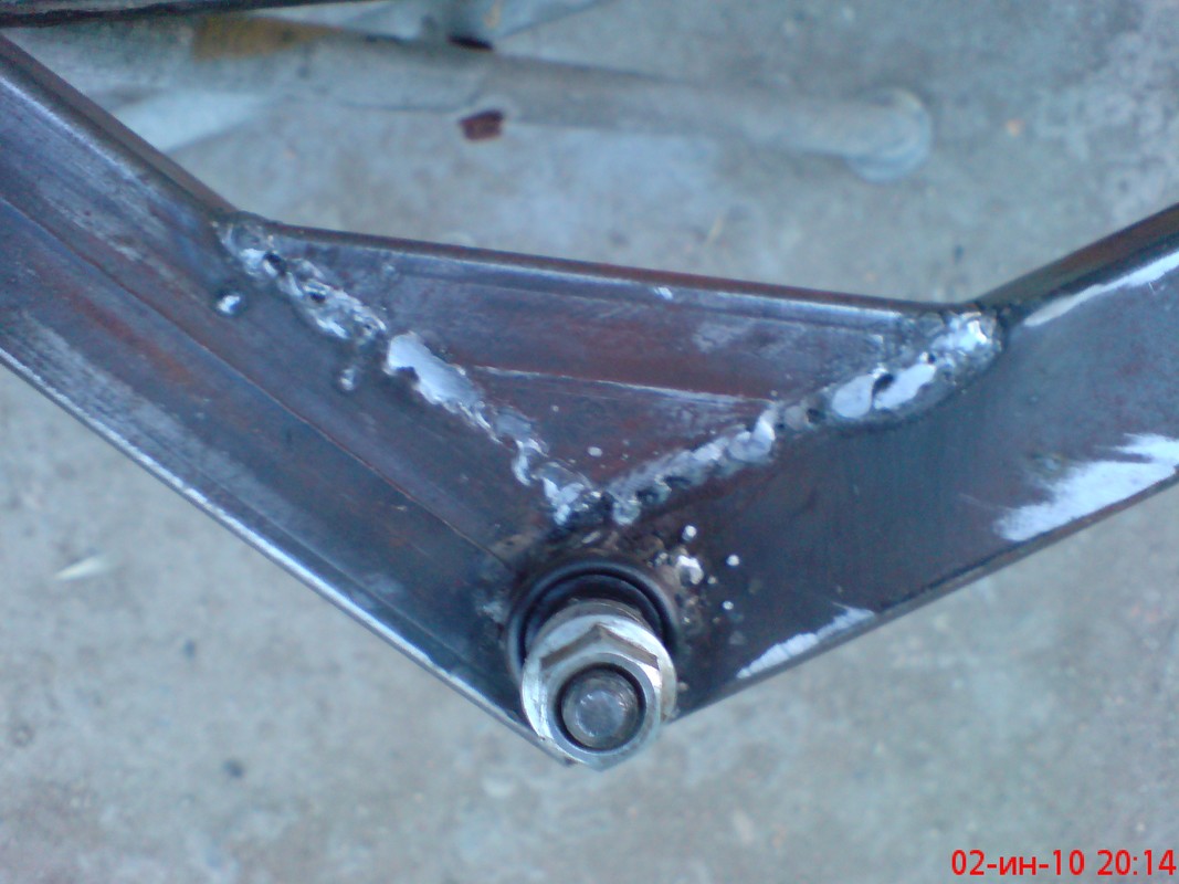

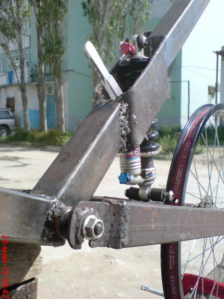

Амортизатор смотрится жестоко )
По сути - нужно усиление в местах сгибов ( имхо ) плоской косынкой.

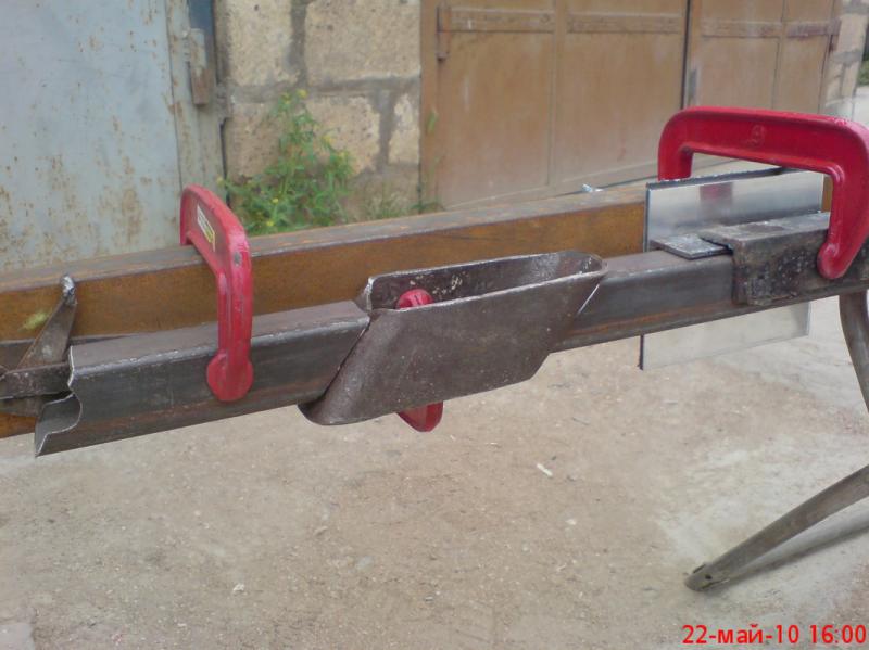

ascet писал(а):
А я думал ты коммент оставишь :whistle:
Смотрится неплохо. Под сиденье просится объемная косынка, как на этом рисунке:
"Объемная" означает, что косынка будет вырезана из той же квадратной трубы, из которой делается рама, и у этой косынки будет две стенки. Честно говоря, это место под сиденьем будет очень напряженным, так как в одном месте складывается два фактора - практически центр тяжести (вес сиденья) и ось шарнира. Косынку лучше подлинней, сколько можно "вытянуть" из квадратной трубы.
Добавлено через 26 минут 16 секунд:
Еще я бы посоветотовал перед сваркой обрабатываемые грани и по 1 см на прилегающих плоскостях обрабатывать болгаркой (напильником, щеткой - не важно) - тогда шов будет ложиться качественнее и ровнее
Фотки исправил - размести их где надо, я их только примерно повтыкал.

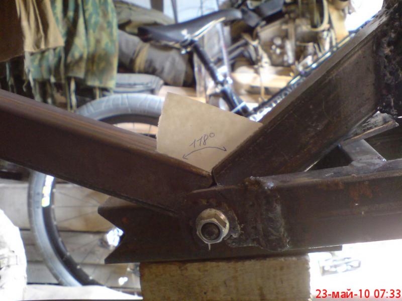

Посмотрел как у тебя крепится маятник к оси. Возможно при повороте может вырваться.
У меня такое было пару раз. Пришлось шайбы с загибом ставить, чтобы за верхний край
цеплялась.

А почему именно при повороте? Может быть когда на кочках подбрасывало?

Спасибо за советы...Косынку сделаю..Если делать из того же профиля то при высоте в 40мм длинна может составлять примерно 162 мм, это больше чем говори Олег, но думаю что не слишком много .......исправте если не так.
Руль, да будет аватар, пока точно не знаю что и как. надо сперва слепить седло, его я планирую согнуть из композита(снизу вдоль тоже два ребра из того же композита) а потом уже посмотрю как и куда совать руль.
Так, вопрос......можно ли на будущей косынке сделать крепления для седла или ее лучше не трогать, типа что бы на жесткость не повлияло....

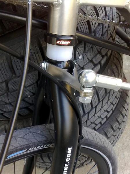

Крепление на вилку, для тяги к рулю скорее всего сделаю вот так... 11042009073.jpg
Можно, если будешь крепить виденье именно к косынке, так как твоя косынка будет действовать на сжатие, а не на растяжение, что не так опасно.

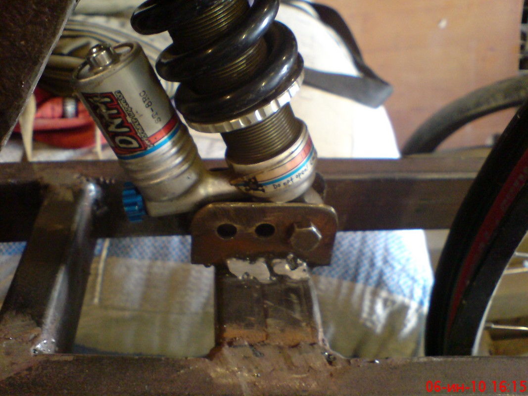

Еще вопросец..... косынку на стакан сделать из профиля 40мм скорее всего не получиться, скорее сделаю подходящуу выкройку из листа 2мм ---ХВАТИТ??? :think: ??или можно и полтора?????
следующий вопрос.... :think: уши для крепления амморта делать из 2мм????
 Заголовок сообщения: Re: СООРУЖЕНИЕ САМОВАРА
Номер сообщения:#51  Непрочитанное сообщениеДобавлено: Чт май 27 2010 00:39
"Уши" лучше из "тройки", с "мясом" шириной не менее 12 мм
Для косынки 2 мм хватит, а 1,5 мм "сыроЙ" стали маловато...

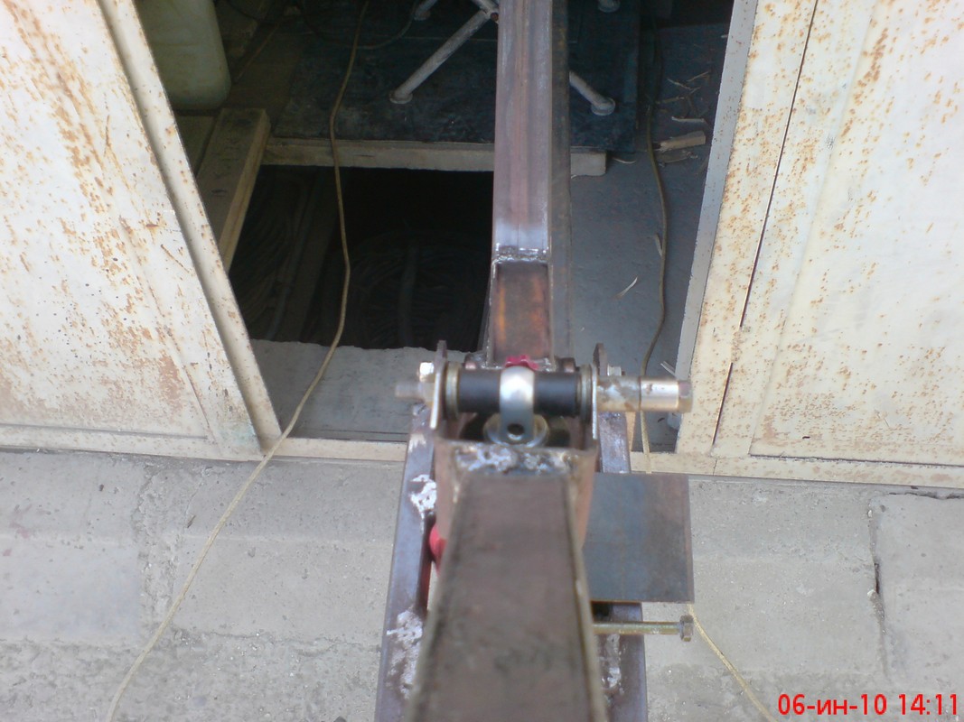

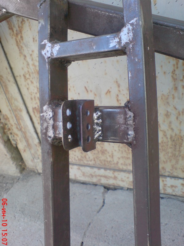

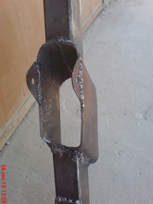

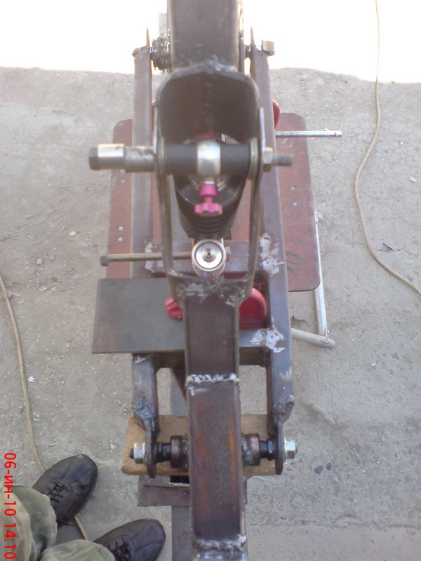

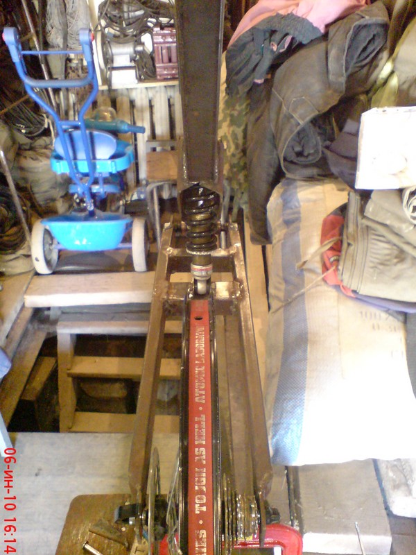

Выкладываю фото процесса
Несколько дней ранее соорудил косынки....ничего сложного, сварил тоже неплохо, короче понятно....

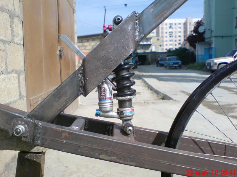

Вчера, в воскресенье собрал части и установил амморт
Не знаю, получилось ли соблюсти оси, но по-моему там не все так хорошо как хотелось бы....
Поставил амморт, и на основе него смотрел оси
Ушки вырезал из 2мм стали с "мясом" :lol: не менее 10мм
На верхней части амморта пришлось подкладывать по паре шайб с обеих сторон, т.к. ширина "кармана" превышает размер пластиковых втулок....
Ранее Никогда и подумал бы что дойду до этой стадии сооружения проекта.
Честно говоря косяков хватает, хотя и очень стараешься сделать все наилучшем образом.....
Добавлено через 10 минут 58 секунд:
Я наверное окосел, но по-моему амморт и подсидел наклонены в сторону правую----
Короче косяков ВАЛОМ, не знаю не треснет ли .та хреновина подо мной при первой поездке.....

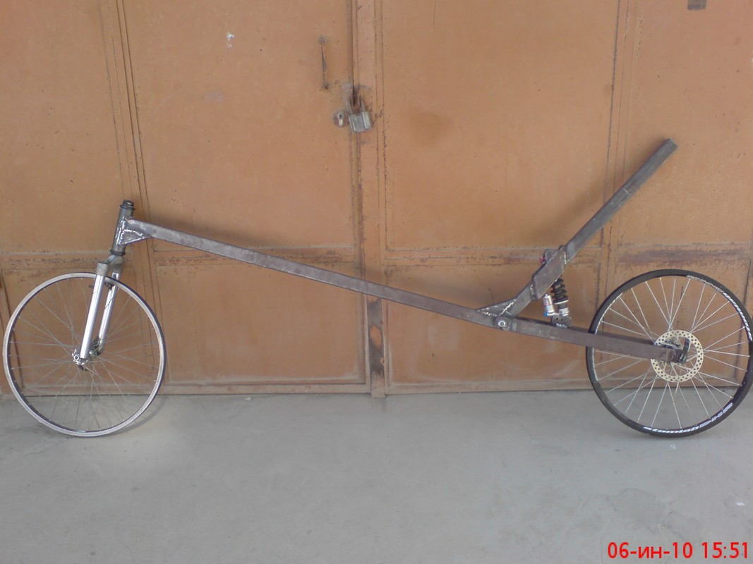

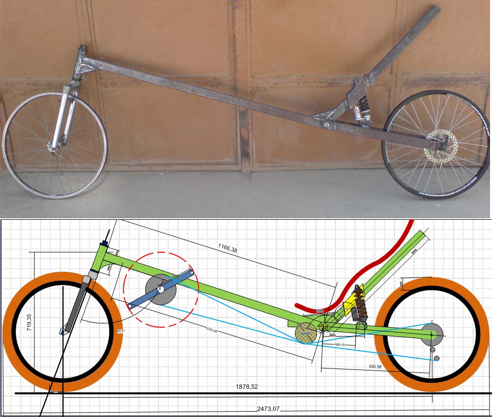

Вот, совместил реальность со схемой, вроде похоже на правду
За сухой пост конечно большой пардон, пишу не свежим впечатлениям.....
Четно говоря не перестает меня удручать длина аппарата.
Даже и не знаю......, Короче сделаю, а потом посмотрим.....
Пишите, спрашивайте, обзывайте......только не молчите

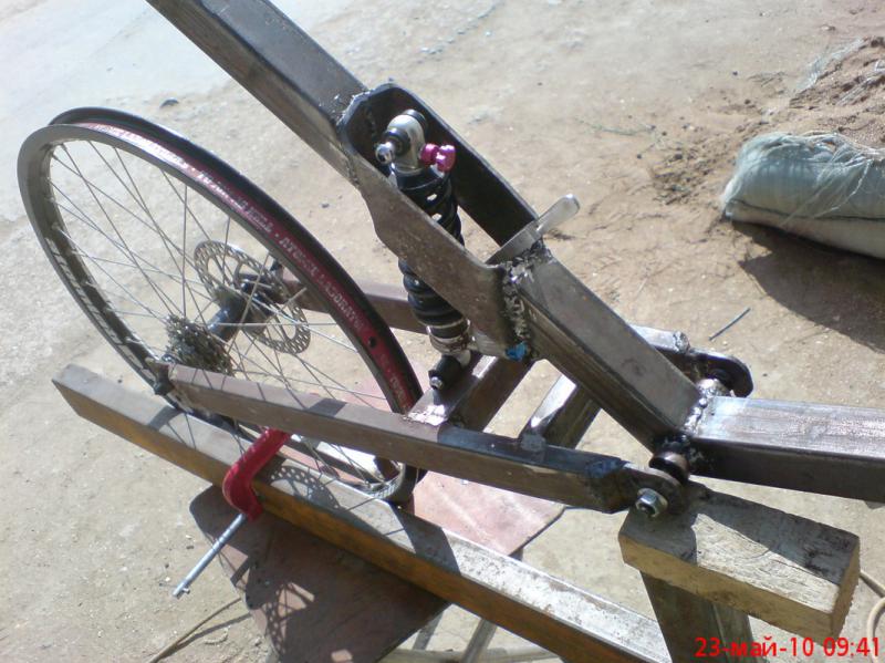

в задней подвеске важным является соблюсти параллельность трех осей: оси шарнира и обоих осей маятника
проверить параллельность можно вкладывая длинные ровные шпильки в отверстия и либо измеряя расстояние между ними, лтбо на глаз, совмещая проекции осей практически в одну линию.

Про совмещение осей,Олег,я знаю...и старался сделать.... Но вот только получилось ли....это другой вопрос.... :think:

любый кривые уши можно немного поправить, если немного подваривать дырку с одного края и растачивать круглым надфилем с другого края
