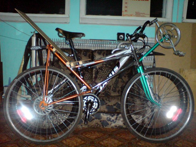

Сегодня переставил каретку ниже сантиметров на 15! При педалировании (пока без цепи) пятки ног немного задевают за руль и голени тоже чуть елозят по рулю. Это фигня, так как изначально планировался более длинный вынос от "Стартона"
Цепь будет проходить как и планировалось без роликов и перекосов. Остался доволен всем и даже немного порадовался, что я не только красивый, но и очень умный :)
Очень удручает, что суммарного времени на сборку рамы затрачено меньше дня, а остальное время я сидел и тупо думал над нападками критиков, пытаясь все перепроверить. Ну, да торопиться пока некуда - зима! Можно делать сиденье. Думаю использовать сотовый поликарбонат; точнее над технологией его использования.
На счет центра тяжести: привожу фото МТВ в сравнении с моим "вытворением"
Поразил вес лигерада! МТВ - тяжеленная железяка, даже не смотря на то, что обвеска лигерада сугубо железная (намотал на раму все недостающее) и рамы использованы не легкие от "Стартона". Конечно добавится ещё... Думаю, что "Выпрыгну" в 12 кг и с этими компонентами :wink:

Джек, ты, конечно, умный, что такой легкий лигерад строишь (молодец! без иронии), но чувства самосохранения у тебя нет. На велике при опрокидывании назад ты спрыгнешь на землю ногами, а на лигераде спрыгнешь головой. Вдобавок при движении на подъем на велике обычно привстают, смещаясь ближе к рулю. А на твоем ацком аппарате этого не сделать.

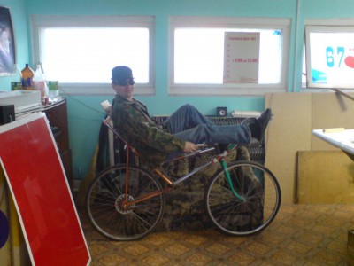

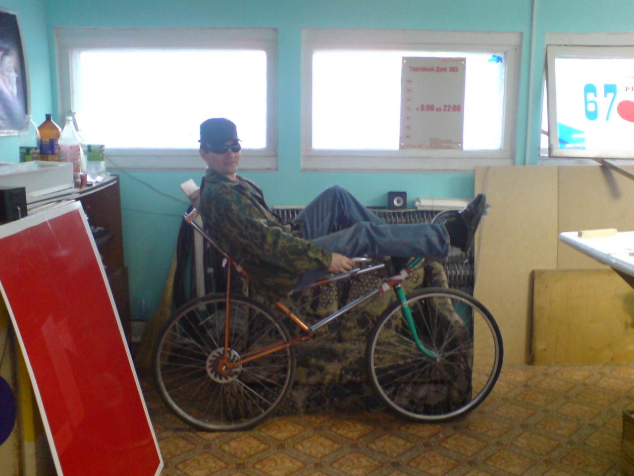

Мне уже ни раз писали, о том, что 75 см для моей задницы очень высоко. Рекомендовали 55 и не выше и, знаешь, очень даже удобная посадка! При этом не вижу принципиальной разницы, как лучше садится: со всех сторон удобно. Я выложу фотки :wink:

А я и не спорю, на счет руля - просто не ищу легких путей! :lol: Потом попробую :wink:
Вы бы видели, как сегодня народ пытался понять, как на этот вел садиться! В итоге решили, что ноги на руль а педали крутят руками, но не понимают зачем так сделано - оборжались все! :D
Фотку с ногой на земле видимо удалил... Но там все нормально и все достает и нога встает полностью :wink:

Высота сиденья тут порядка 70 см.
В принципе, и на двухэтажных велосипедах ездить можно...
