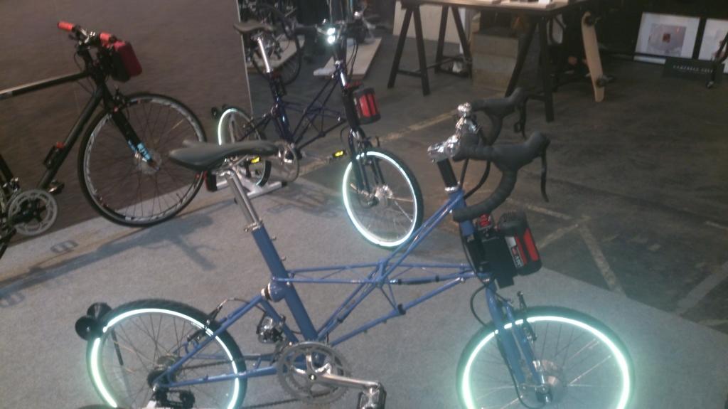

flur73, я однако вижу десятки бромптонов, которые прямо таки летят не сильно хуже шоссейников на своих колесах, а есть и гоночные складнички, правда цены от £1500 на них. Ну типа такого.
 Заголовок сообщения: Re: Проект компактного метровелосипеда
Номер сообщения:#54  Непрочитанное сообщениеДобавлено: Пт май 29 2015 02:03
flur73, я гонял на таком как на фото, он реально идет как шоссейник, остаются проблемы с передаточными числами.
Я недавно гонялся с одним складничком (гонщик из меня никакой конечно), так он шел практически со мной на равне, хотя скорость было в районе 40. Но там стояла ременная передачи и Rohloff Speedhub в заднем колесе, в переднем SON-динамоступица.
Посмотрел трек, на 49 км/ч, я его вроде достаточно шустро обошел, а вот на скорости 36 км/ч я догнать его не смог. Как-то так.

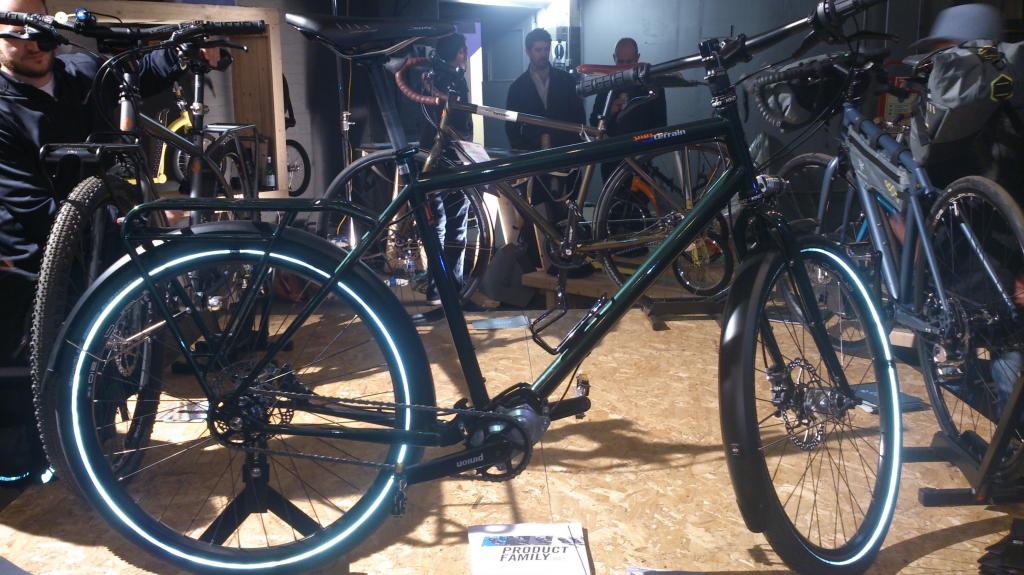

flur73, вот, это основная мысль. Так вот упомянутый складничек в той комплектации, что я называл стоит минимум £2000. Там еще свет от Nova, если это что-то говорит.
Комментарий к файлу: Или вот, с виду ничем не примечательный велосипед за очень много денег.

flur73, вижу на этом забавном агрегате штучку Schlumpf за £450.
Номер сообщения:#60  Непрочитанное сообщениеДобавлено: Вс май 31 2015 01:33
Сообщения: 13782
Ух ты, HUBBLESS! Какой красавчик! :clap:
А как складывпется... Во! Во-истину складной велосипед, а не хухры-мухры! 8) :naughty:
Интересно, накат есть? Проскальзывания нет?
Ну и Шлюмпф тут по-любому в тему - это его стихия!!!
Добавлено через 9 минут 49 секунд:
Ой, а шины то без воздуха...
