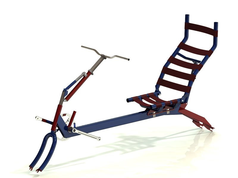

Нарисовалась проблема: в солиде шатуны зацепляются за вилку. Брал шатуны от "Старт Шоссе" и помещал их на таком расстоянии, как если бы они сидели на валу "Украины". Где то я явно ошибся :(
Каково реальное расстояние между шатунами современными, есть ли какие-нибудь чертежи? Еще, какой длины должна быть каретка? И есть проблемы с размерами передней вилки для колеса 20, особенно с тем, какие ее основные габариты, диаметр трубы, на которую ставятся конусы подшипников и трубы, на которой крепится непосредственно руль.

Диаметр трубы рулевого стакана:
- для рулевой колонки 1" - 32х1мм, 33х1,5мм
- для рулевой колонки 1 1/8" - 36х2мм (с расточкой посадочных мест до 33,9мм), 38х2мм (без расточки)
Посадочные диаметры чашек:
1": Внешний диаметр посадочных цилиндров чашек составляет 30 мм (внутренний посадочный диаметр трубы 29,8-29,9 мм).
1 1/8": Внешний диаметр посадочных цилиндров чашек составляет 34 мм (внутренний посадочный диаметр трубы 33,9 мм).
Штоки:
1": Труба 26,2 мм, посадочный под нижнее кольцо - 27 мм, резьба - 1"х24T (на импортных вилках) и 25х1 (на отечественных (или 26х1 - не помню))
1 1/8": Труба 28,5 мм, посадочный под нижнее кольцо - 30 мм, резьба на безрезьбовых отсуствует, на резьбовых - хз
Q-фактор (расстояние между внешними сторонами шатунов (в тех местах, где уже педали вкручиваются):
Для шоссейников - 130 мм,
Для МТБ - 160-170 мм. Можно почитать здесь: http://www.wisil.recumbents.com/wisil/qfactor/qfactor.htm, но чем меньше - тем лучше для коленок.
Длина каретки
зависит от типа шатуна. Смысл кареток разной длины в том, чтобы выставить среднюю звезду на расстояние в 50 мм от центра рамы. На лигерадах эта проблема не так актуальна, как на "обычных" велосипедах, поэтому имеет смысл ставить каретку размером поуже. Скажем, если это каретка на квадрат, то самой маленькой может быть каретка на 110 мм. Меньше 110 я не находил.
 Заголовок сообщения: Re: Длиннобазный прогулочный лигерад _Zmur_`а
Номер сообщения:#43  Непрочитанное сообщениеДобавлено: Пн янв 11 2010 04:33
Если спрашивал про длину трубы под каретку, то она бывает 68, 70, 73 (из тех, что я встречал), длина трубы и длина посадочной части каретки должна совпадать.
Номер сообщения:#44  Непрочитанное сообщениеДобавлено: Пн янв 11 2010 22:10
Сообщения: 692
Откуда: Латвия, Рига
Благодарил (а): 24 раз.
Имя: Юрий
Установил размеры, вроде не цепляется ничего. Фу.... Думал крышка :)
Спасибо.

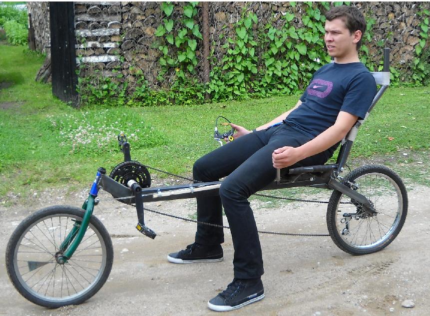

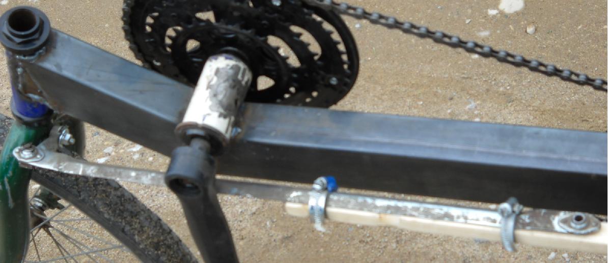

Сегодня был знаменательный день! :) Проехал 40 км на лигераде. Ощущения смешанные. Особенно после того, как меня обогнал паренек на BMX :( Вообще, дорога заняла примерно два часа. Много раз останавливался, чтобы проверять, все ли в порядке и подкручивать рулевую тягу. В целом лигерад показал себя хорошо, но "багов" более чем хватает.
Руль под сиденьем мне нравится (хотя похоже мне одному, все кто катался плохо о нем отзывались). Благодаря такому расположению руля удалось отчасти решить проблему неверно выставленного стакана. И для того, чтобы рулить не требуется совершать больших движений, достаточно просто немного отклонить руль, а вилка поворачивается гораздо больше. Радиуса поворота хватает, чтобы легко развернуться на двухполосной проселочной дороге. Руки лежат на руле в удобном положении и не затекают. Проблема только с размещением органов управления, тормозов и переключателей.
Конструкция руля пока еще в бета-версии, поэтому люфтит, откручивается, шатается и т.п. Из-за этого и без того специфическое управление становится несколько непредсказуемым. Но это на самом деле мелочи, которые исправятся когда нормально закреплю руль, а тягу сделаю жестче.
Колеса 20 требуют большей передней звездочки. Скорость маленькая, кроме того не хватает диапазона скоростей вообще (скоростей всего 5 - переднего переклюка нет еще), буду ставить больше звездочек сзади.
20 из 40 км проехал по грунтовке. Подлетал на ямах сантиметров на 10, но ничего не сломалось (в смысле на лигераде :) ). Для езды по грунтовке не хватает амортизаторов.
Сиденье нужно срочно доделывать. Лент пришил мало, они получились разной длины и по-разному давят на спину, поэтому спине неудобно. Спинка сиденья от Jtrike не совсем удобная получилась и слишком высокая (где то я накосячил). С шириной спинки я тоже переборщил - 50 с чем то сантиметров! Но когда покрою ее тканью, будет самое то.
На седло намотаны ремни безопасности от "жигулей". Тоже не очень удобно вышло.
Еще сильно уставали мышцы ног при езде. Видимо что-то где-то терлось или я еще не привык. Хотя под конец поездки, когда иначе начал давить на педали стало легче.
Как будешь тросики-рубашки прокладывать? Стандартной длины может не хватить. Может быть знаешь альтернативный вариант?
Трубки для тросиков у нас продаются любой длины - прямо в магазине отрезают сколько спросишь. Для заднего тормоза и переклюка мне хватает по 1м тросика и трубки. Вперед взял 2м, может хватит, может нет - ХЗ. Есть идея проложить тросики внутри рамы.
Комментарий к файлу: Мой хороший друг и соавтор лигерада Денис пробует упавление.
Комментарий к файлу: Рулевая тяга. Сделана из детали от дворников "Жигуля". Крепление к вилке сделано тоже из погнутой детали от дворников.
Тимофеев Юрий.

узнал на фото из чего сделана рулевая тяга---из тяги дворников от жигулей. если хочеш сделать по крепче--обрати внимание на тяги стабилизаторов от иномарок или волги 3110.
