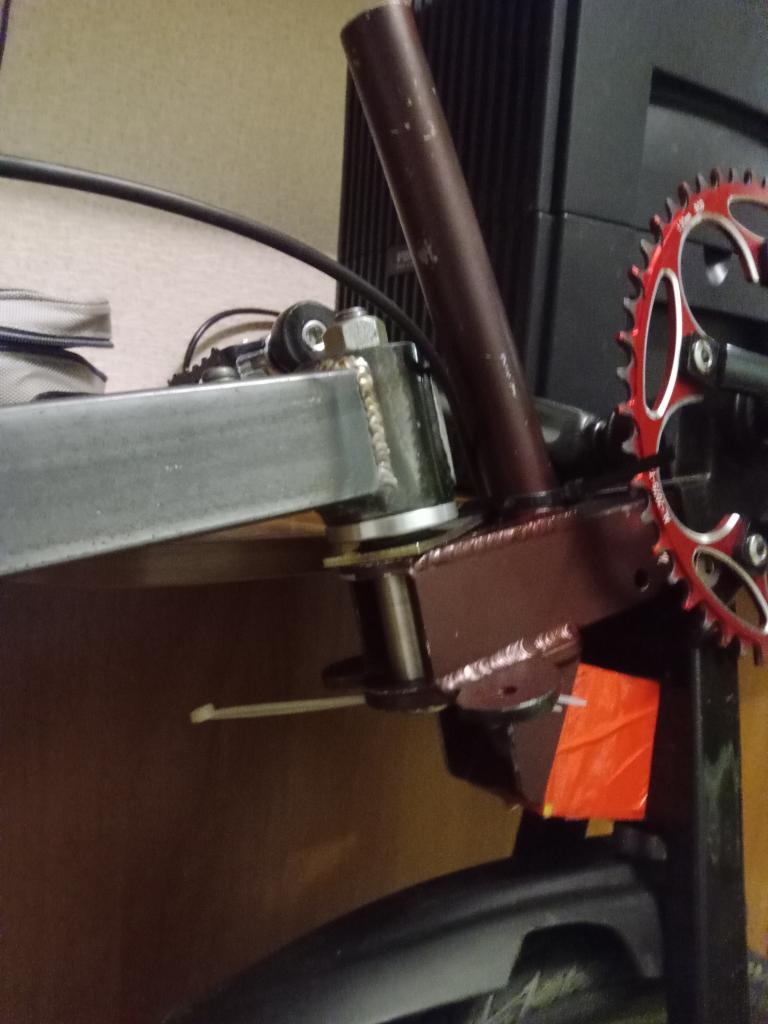

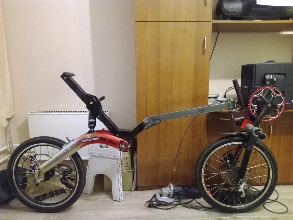

На заднеприводном Я делаю мостик выгибая спину, опираясь на педали и на плечи. На переднеприводном тоже стараюсь (хуже получается) это не помогает.
Разобрал пока всё, делаю раму из стальной трубы 40*40, скидываю 4кг лишнего веса, должно отразиться положительно. :tools-hammerdrill:

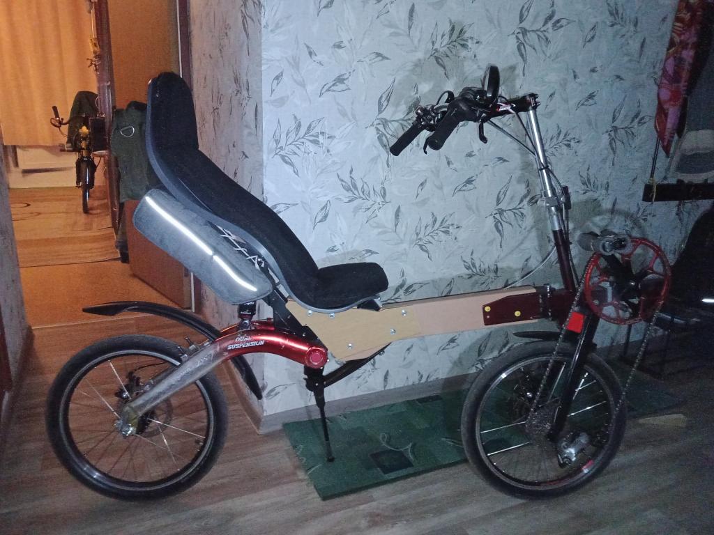

Flevo Bike (модернизируется)
Вес в таком виде 14кг.
Осталось приварить передний крепёж лежака, подкрасить и обкатать.
