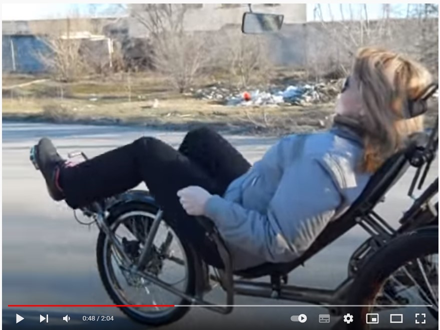

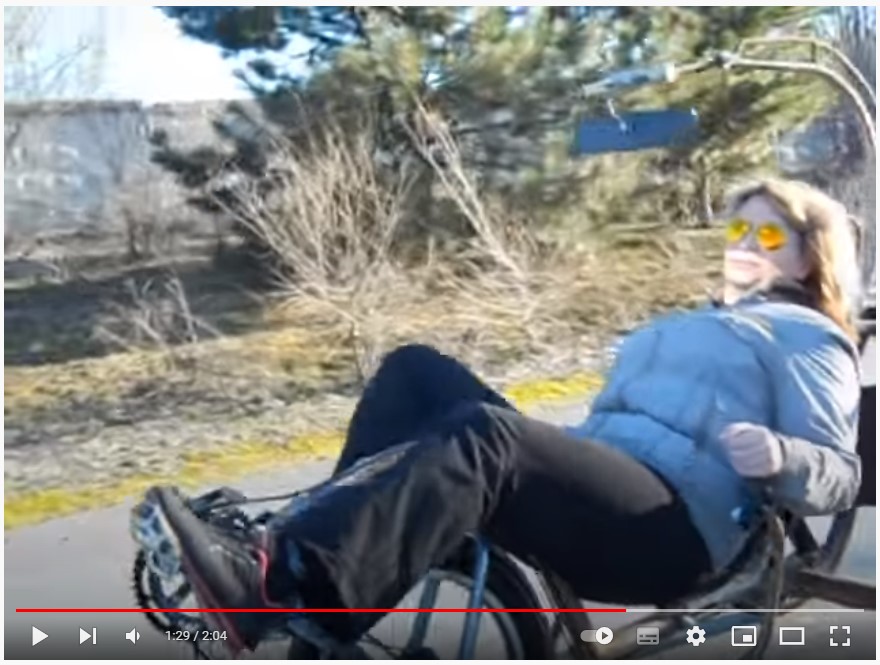

Как болтается цепь и работает подвеска на Пифагоре видно здесь:
[youtube]http://www.youtube.com/watch?v=qnI1KuvT7Y0[/youtube]
Динамика и накал музыки явно не соответствуют происходящему на картинке. Езда по бордюрам и травке, доступная любому катальщику на стелсе - это не то, что впечатляет. Но и педаляж на какой-то бешеной передаче а-ля модулятор.
Спасибо, учту! Покажешь как надо правильные видосы пилить? А, понял: пойду поучусь у Ринцлера как топить лигерады в море и ломать их на ДХ.

Пересмотрел видео с Пифргором.
Классное, чёткое видео, с демонстрацией ТТХ и того, что лигерад весьма и весьма безграничен. Каденс нормальный, эффективный.
Единственно, лигерад не славится скоростью и с комфортом спины на дальних расстояниях плохо, по крайней мере на старой модели и с тем откидным рулём, что я ставил.
