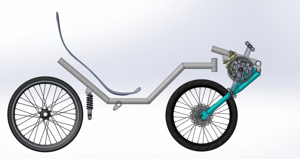

Идем дальше:
сколько лучше делать трейл?
и где размещать шарнир подвески?
тут как я понимю есть два условия:
1 - чтоб не било по педалям
2- чтоб не было раскачки.

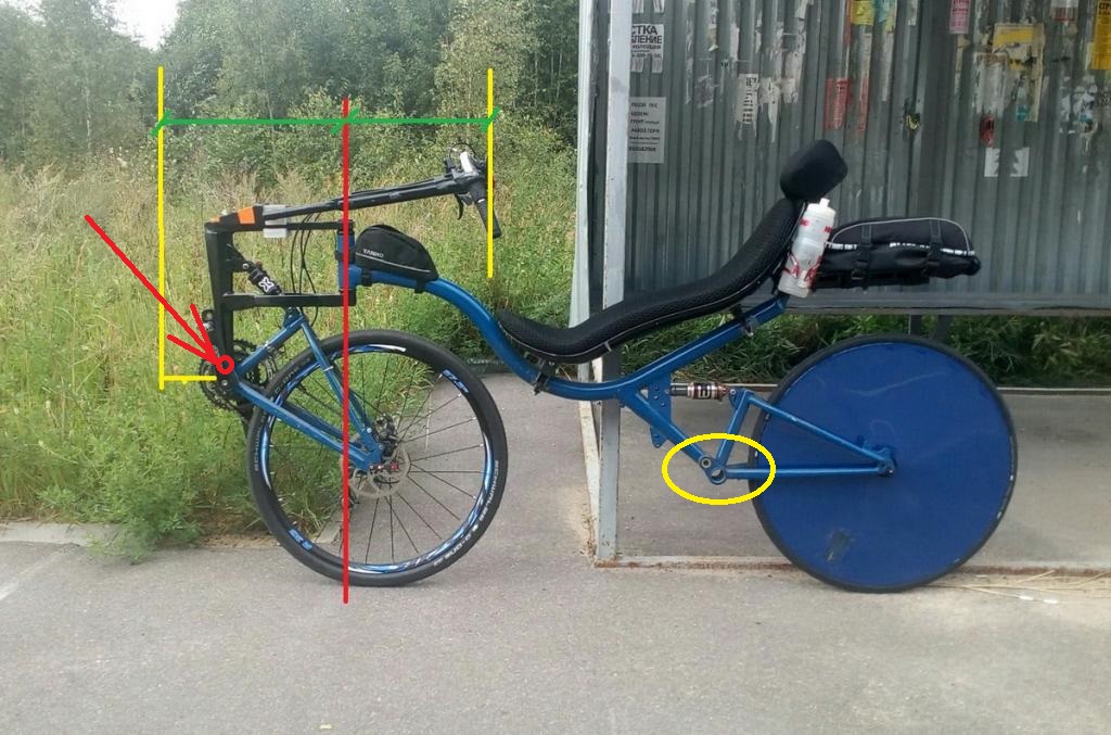

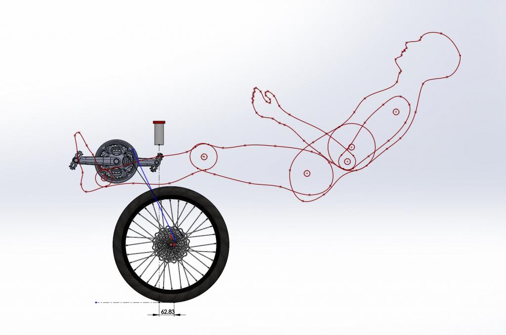

У меня на Дредноуте чуть больше 60мм, мне кажется большее чем достаточно. Никакой нестабильности на скоростях за 70, педалируя 160 RPM. Нюанс - сила трейла зависит от трения, трение зависит от развесовки, у меня только на переднем колесе 90 кг! С 90 градусами флоп нулевой, поэтому можно почти невозбранно играть трейлом в широких пределах.
В идеале надо стоить диаграмму сил, но я в этом профан. Возможно, поможет Linkage - но не факт, что она поддерживает передний привод (т.е. вроде факт, что нет).
тут как я понимю есть два условия: 1 - чтоб не било по педалям2- чтоб не было раскачки.
На дредноуте URT и, в принципе, норм - движение карети буквально несколько мм, совершенно неощутимо, и есть сжимающий подвеску момент от шатуна, который отчасти противостоит переносу веса (разжатие) и силы от пятна контакта покры (тоже разжатие), по плоскачу не качается, немного качается разжатием в горку.
Не рекомендую делать пивот очень высоким - это увеличивает и раскачку подвески разжатием, и брейкдайв... зато подвеска реально хорошо ухабы отрабатывает.
Да, это всё в контектсе однорычажки. Можно сделтать многорычажную подвеску и получить значительно больший контроль за путём оси, но это резко увеличит сложность конструкции.

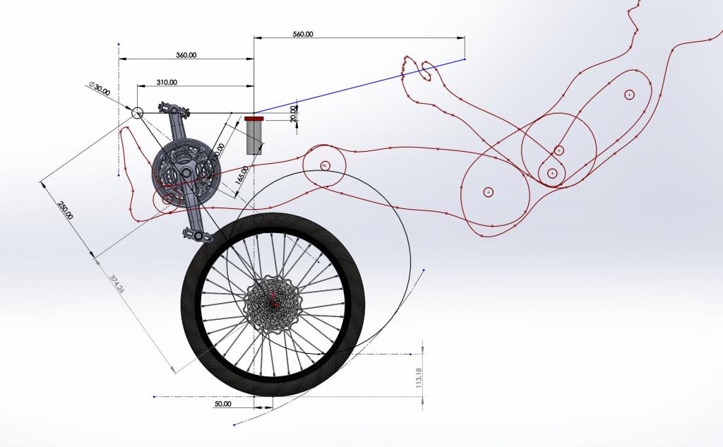

ок, допустим тейл 50.
да, кстати, если каретка с колесом на одной раме, то сжимать цепью эту конструкцию доспустим не будет.
соответственно остается только раскачка от ног.
т.е. если допустим что колесо невозможно провернуть, педальку поставим на верх в самое нагруженное положение и попробуем провернуть шатун, соответственно чем ось ближе к вектору усилия - тем струднее будет провернуть конструкцию шатуны-колесо.
логично?
ну и для достичения мин веса и макс прочности шарнира он должен быть скорее всего максимальной ширины, т.е. его хорошо бы расположить за пределами радиуса наибольшей звездочки.

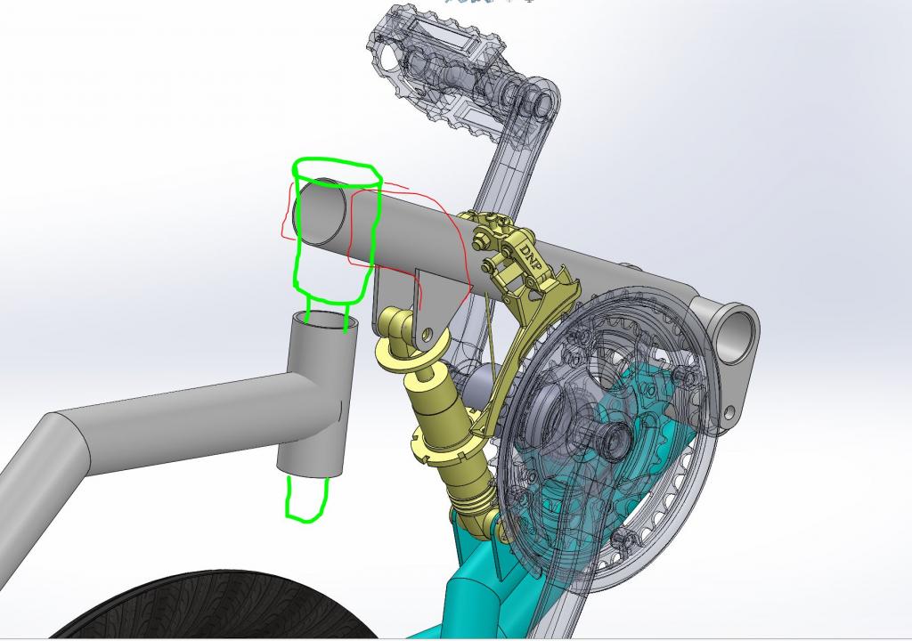

Добавлено через 38 минут 17 секунд:
ну и если все мои предположения верны, может получится тая вот конструкция, на первый взгляд даже вполне себе смотрится, наверное можно даже по компактнее сложить, т.к. ход подвески могбы быть и поменьше наверное

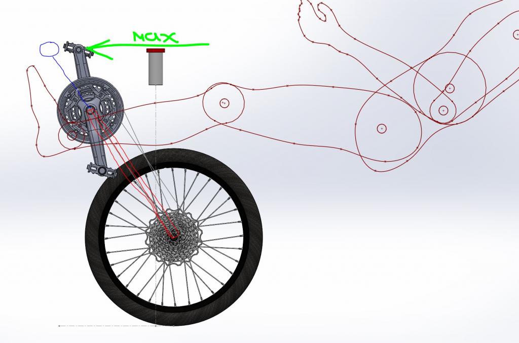

Мммм, фигня получается - пивот очень далеко от каретки, каретка будет бить по ногам при срабатывании, и очень высоко - привет брейдайв и раскачка (явно выше чем у меня на дредноуте). Еще раз - чем ниже пивот, тем лучше! В идеале иметь конструкцию с пивотом порядочно НИЖЕ, чем каретка. На дредноуте такого не получилось из-за ограничений донора.
С пивотом сильно выше каретки рычаг при педаляже на дополнительное разжаните подвески выходит (т.к. каретка на свингарме!), в результате раскачки все три силы (перенос веса, реакция опоры при разгоне, рычаг даления на шатун) работает на разжатие подвески и она будет адски качаться с каждым полуоборотом педалей.
URT с высоким пивотом хорошо на "сидячих" велосипедах, а-ля Klein Maintra, где наоброт хорошо иметь РАЗСЖАТИЕ подвески (т.к. перенос веса сзади вызывает сжатие подвески). Если бы там удлиннить базу раза в полтора, он бы и сейчас отжигал :).
 Заголовок сообщения: Re: FWD MBB точки над i
Номер сообщения:#46  Непрочитанное сообщениеДобавлено: Вт окт 15 2019 10:20
возможно, сейчас получается перемещение педалей от срабатывания подвески +/- 10мм, наверное много, хотя, ехал тут на 2х29 так каретка не стоит на месте, когда вилка отрабатывает неровности перед качает по вертикали, скорее всего надо минимизировать биение педалей по направлению вектора силы от ноги.
педаляже на дополнительное разжаните - это что такое? с чего расжиматься подвески? если вектор силы от ноги выше оси шарнира то подвеска должна сжиматься.
попробую опустить ось шарнира ниже, но тогда начинается геморой с размещением аммортизатора, скорее всего опять придется искать компромис как с рулевой осью
Точно неполезно я думаю.
Совершенно верно, но у тебя там миллиписический рычаг выходит, и только в верхней точки, а вектор приложения силы не точечный только сверху!
Еще раз, если хочешь сделать URT как на Дредноуте (только с 20" колёсами как я понимаю), имей ввиду что он уже малясь качается разжатием в горку, и смотри где пивот на дредноуте, а где - у тебя!
Если хочешь аппарат, который не качается в широком диапазоне, то относительно дредноута надо:
Иметь ЦТ ниже (тебе можно).
Иметь базу длиннее (очень не рекомендую, перед перегрузиться, лучше сделать её наоборот короче, в районе 120, не больше, у Дредноута 130)
Иметь угол свингарма более параллельным земле (это еще поможет с брейкдайвом, который имеет такую же причину, только обратную по вектору) Для этого надо иметь пивот ниже.
Иметь рычаг от шатуна на сжатие больше.
Есс-но если изменить сразу всё, подвеска может начать качаться по плоскачу сжатием, но это крайне маловероятно (и база полюбому будет меньше, что уже усилит раскачку).
Вообще, если правильно рассчитать, вариант с НЕ УРТ подвеской может быть лучше, т.к. натяжением цепи тоже можно компенсировать раскачку - ну, как у Фредди. Но это небанально и будет зависеть от выбранной в каждый момент передачи.
К слову, мы тут Бруминым возможно воплотим идею лока аморта через "тормоз пивота" - активировать аморт, который будет хватить стальной лист, приваренный к свингарму. Тогда можно иметь аналог удалённого локаута аморта настраевамой силы (ну и лочить подвеску в разных положиния относительно точки сэга, эффективно изменяя геометрию лигерада для езды вверх/вниз).
маленький - хорошо, будет давать мин момент, меньше будет раскачивать.
сначала хочу разобраться, колеса пока не главное, очень странно почему у тебя подвеска в горку разжимается
а, поэтому ты настаиваешь на большем рычаге сверху оси для того чтобы убрать раскачку расжиманием.
опустить ось как раз не проблема, лучше влезит аморт.
не УРТ - пока видется менее привликательным опять из-за компоновки аморта, сейчас с вынесенной осью для аморта получается прекрасное место размещения и нагрузка на него адекватная. при торможении сжимать его будет естественно адски.
на твоем ты использовал два одинаковых задних маятника? тогда ось видна довольно хорошо.
Номер сообщения:#49  Непрочитанное сообщениеДобавлено: Вт окт 15 2019 12:11
Именно. Плюс, еще раз, перенос веса от "синусоиды разгон-торможения" во время педаляжа (увы, мы не электромоторы) тоже качает перед РАЗЖАТИЕМ, а зад - сжатием. Поэтому всё то, что хорошо работает сзади (высокий пивот подвески, например) - *ухудшает* положение на переднем приводе!
Да, маятники почти одинаковые, передений под 26 упиленный до 420 см перьев от каретки, задний таким был изначально т.к. под 24" колёса ( перемычки там были спилены, чтоб большое колесо влезло).
А так-то дизайнить подвеску под лигерад проще - не надо рассчитывать на то,что райдер встанет на педали и будет работать "танцовщицей" :). (Плюс обычно длинее базы и сильно ниже ЦТ)
З.Ы. Насколько я помню по обмериваюния, высота пивота 57 см, каретки - 54, кресла - 62.

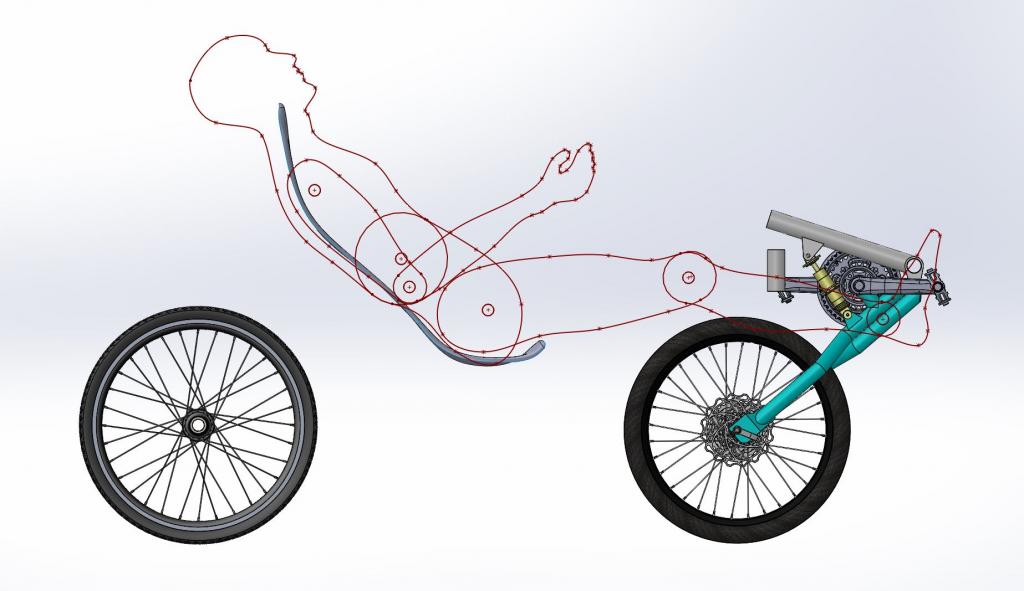

Ммм, я бы всё-таки опустил пивот с кареткой на уровень кресла и малясь укоротил перья чтоб бум был покороче... но тут уже изменится биомеханика и аэродинамика, и тебе уже надо решать для себя.
Ну и с моделью самой рамы в 3D тебе будет значительно проще рассчитать конструкцию рамы и крепления аморта чтоб ничего не конфликтовало и получить адекватные ходы.
Номер сообщения:#52  Непрочитанное сообщениеДобавлено: Вт окт 15 2019 16:22

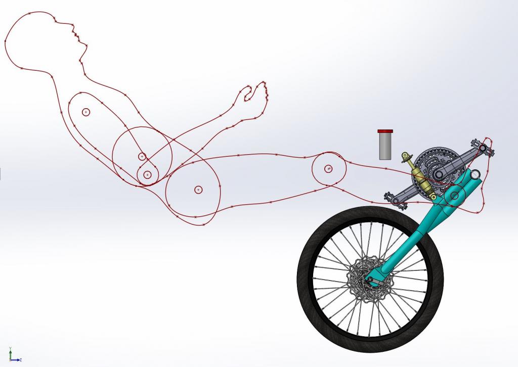

база 1200 выглядит немного большевата, 1100 в самый раз, задняя подвеска тогда тоже вполне логичная получается
Номер сообщения:#53  Непрочитанное сообщениеДобавлено: Вт окт 15 2019 16:40
А переклюк передний куда собираешься запихивать? Сингл на лигераде не айс, стоя на педалях в горки не поломишь.
И, по моему, "бум" должен быть как на дредноуте, с креплениями сверху и снизу. Просто бум как у крузбайка не получится - он там чисто для управления, вес как обычно, на вилке и нижней чашке рулевой.
ну как план Б использовать такой, который не хамутом а на пластину на раме прикручивается, в идеале бы угол и диаметр бума подобрать под стандартный, но, слишком хорошо - тоже не хорошо.
городить там труегольники очень не хочется, вес, гемор с амортом.
аморт и так очень близко к оси, (можно даже еше ближе чтоб момента стало еще меньше) пластины его крепления до рулевой оси дотянуть и должно быть норм.
Номер сообщения:#55  Непрочитанное сообщениеДобавлено: Вт окт 15 2019 17:23
Э, так аморт же вращается вместе с "вилкой", а рулевой стакан - нет!
Как вариант, о котором я уже думал: привариваем рулевую трубу К РАМЕ, а бум и крепление аморта привариваем к рулевому СТАКАНУ.
Нюанс - нужна будет либо резьбовая рулевая с мощной гайкой, либо сквозная шпилька, т.к. удары будут пытаться "снянуть" стакан вверх с трубы.
Номер сообщения:#56  Непрочитанное сообщениеДобавлено: Вт окт 15 2019 17:27
так как ты уже думал но наоборот
стакан к раме а шток вилки к буму
Номер сообщения:#57  Непрочитанное сообщениеДобавлено: Вт окт 15 2019 17:31
А как ты тогда собрался приваривать пластины крепления аморта "к рулевой оси"?
Номер сообщения:#58  Непрочитанное сообщениеДобавлено: Вт окт 15 2019 17:47
сваркой, вместе с трубой бума
еще не собрался, мечтаю пока
