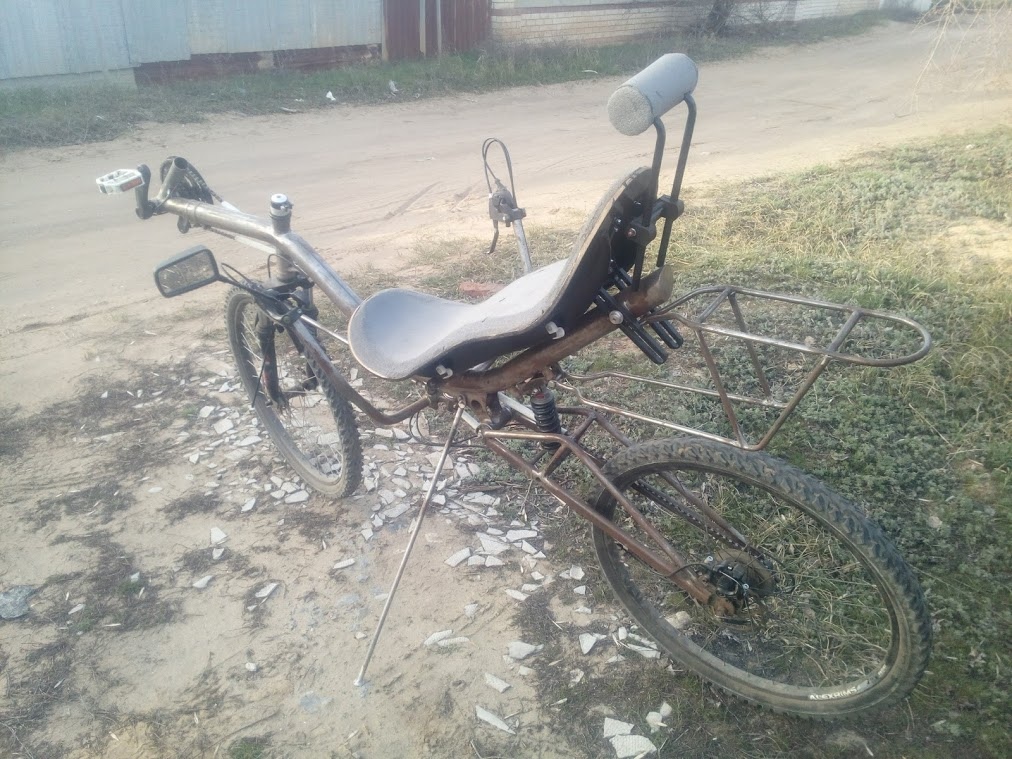

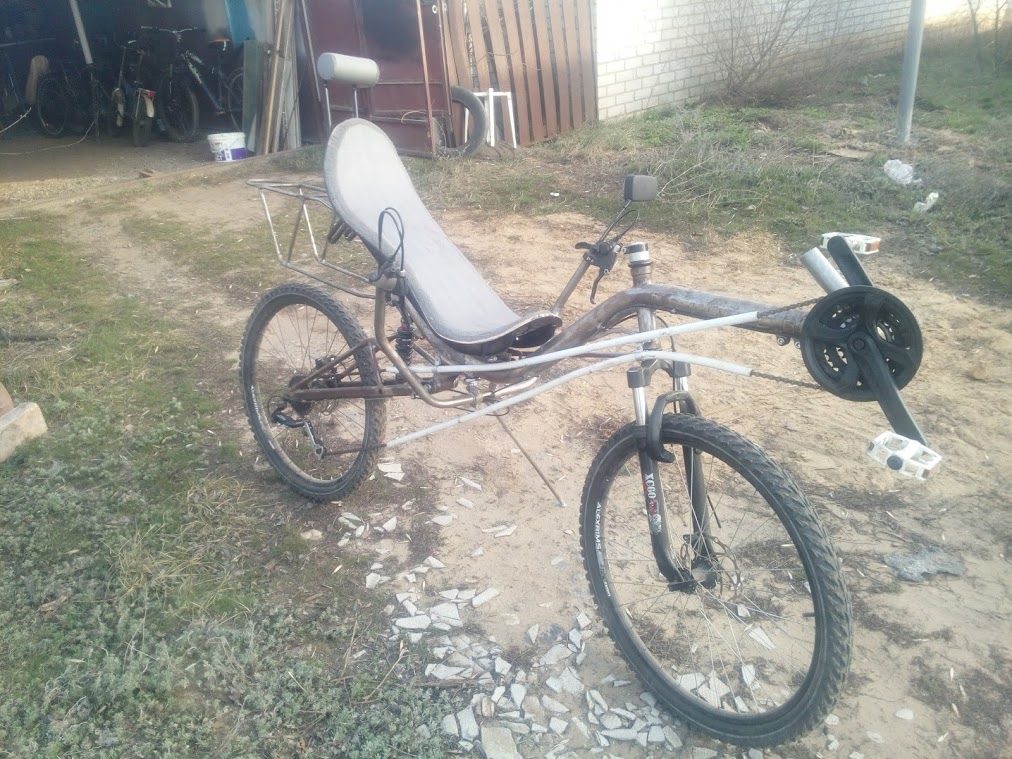

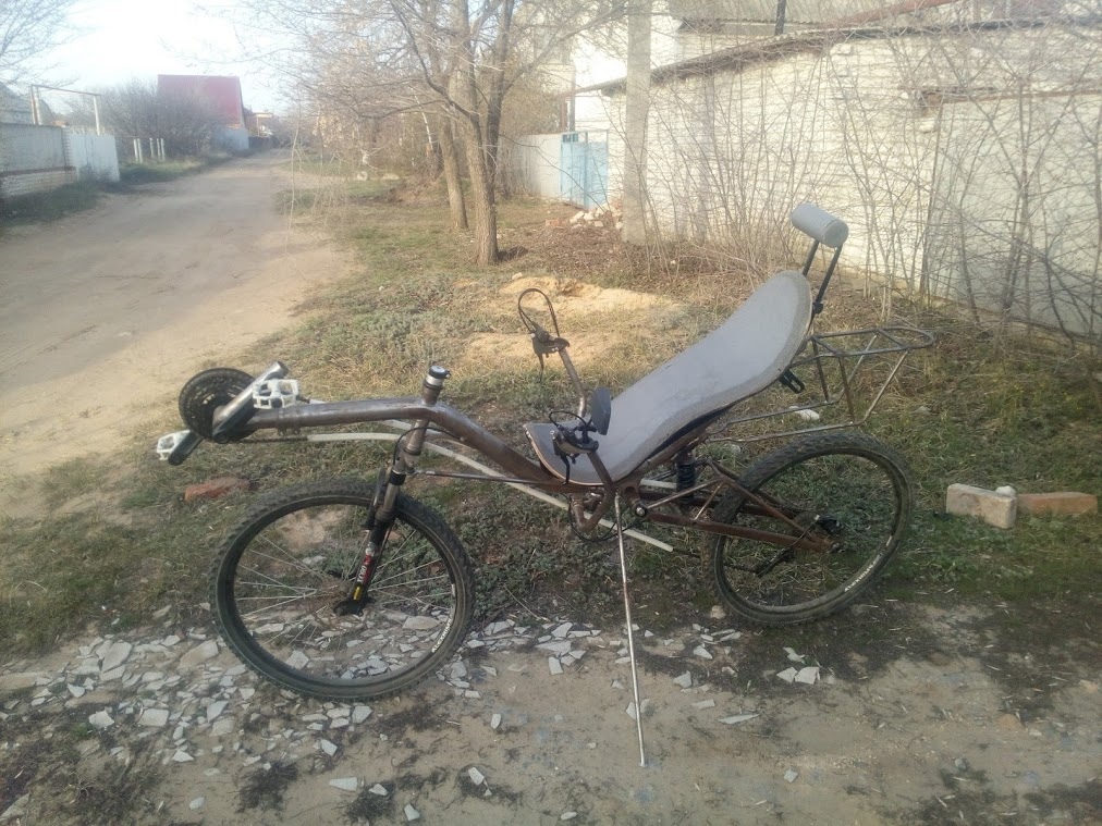

Номер сообщения:#45  Непрочитанное сообщениеДобавлено: Пт мар 27 2020 19:48
Немножко свежих фоточек в процессе тестирования:

Лигерад интересен тем, что имеет безопасность аватара и аэродинамику супермена.
И похож на лыжные палки.
Добавлено через 19 минут 34 секунды:
А ещё можно посмтреть про альтернативное расположение органов управления, я специально грипшифты подбирал
Здесь красивее, а авторские фотки для меня плохо читаемы.
Сомнения удобства посадки из-за наличия помехи.

Не понятно, как крепится сидение внизу, дайте фото в это место.

O-Witte поздравляю с "поехалом". И удачной покраски.

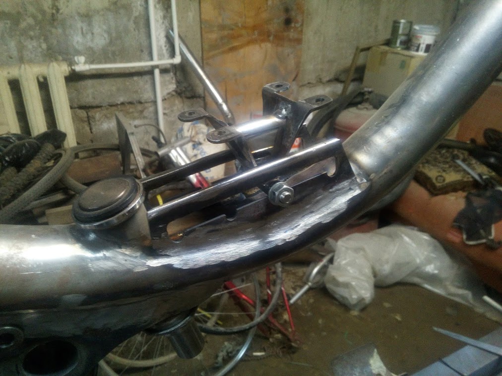

 Заголовок сообщения: Re: Полноподвесный 29er - лигерад "Кострома"
Номер сообщения:#49  Непрочитанное сообщениеДобавлено: Пт мар 27 2020 23:40
Я бы вместо такого длинного фигурного выреза сделал ряд близко расположенных круглых отверстий. Менее удобно регулировать, зато прочнее(возможно и легче), проще в изготовлении и позволяет более тонкую настройку.
Номер сообщения:#50  Непрочитанное сообщениеДобавлено: Сб мар 28 2020 04:50
dim, с отверстиями легче, чем с длинным вырезом? В каком случае металла больше будет?
flur73, там нет ровного участка рамы под хомут. А учитывая диаметр трубы, хомут получился бы очень большим, наверное. Какая толщина стенки нужна для прочности?
Номер сообщения:#51  Непрочитанное сообщениеДобавлено: Сб мар 28 2020 07:53
У Олега напечатанный хомут развалился. Ему потом Денис из полиуретана лил. Но опять таки, из чего печатали и с каким заполнением...

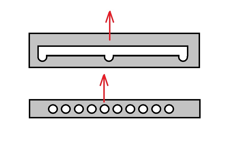

Во-первых, там написано возможно. Во-вторых, приятно, что остальные преимущества вопросов не вызвали :) .
Тут по-хорошему надо бы посчитать или хотя бы промоделировать в SW. А пока я уверен процентов на 90, что деталь с отверстиями будет и легче и прочнее. Например лигерад упал набок, на сиденье действует боковая сила, одна сторона крепления вырывается вверх, другая идёт вниз. Вниз всё понятно, там деваться некуда, а вот вверх интереснее. Для того, чтобы выгнуть вверх длинную планку усилие потребуется явно меньше, чем для того чтобы разорвать стенку отверстия, пусть даже стенка будет тонкая, а планка толстая.
Вот я нарисовал две детали, по-моему нижняя будет легче и прочнее.
Я бы просто хомут использовал из капролона
Я бы тоже, только не из капролона, а из стального листа, и специальной формы.
Хорошо. но это справедливо только для академического случая, не для практики. И потом, ты лукавишь, так как нарисовал полоску уже, чем в первом случае. Уже может просто не войти в изгиб рамы, так как там просто нет на это места. Плюс в салазках не надо откручивать и вынимать ось полностью, чтобы передвинуть кресло, достаточно просто ослабить гайки. Иначе получится как на ринзлере - Шурикен так рад удобству снятия-установки кресла... :mrgreen: :mrgreen:

Вот именно уже, я же хочу уменьшить массу. Можно конечно более тонкий металл использовать, но тут могут возникнуть проблемы со сваркой. Кстати, никто не мешает изогнуть узкую полоску дугой, чтобы она вошла в изгиб рамы.
Так я сразу и написал, что в удобстве отверстия проигрывают. Я не специалист и не знаю как часто тебе приходится двигать этот узел. Если один раз при настройке под владельца, то это не очень важный аргумент. Если каждый день - тогда тут надо бы эксцентрик добавить, будет ещё удобнее.
Ну да, и наоборот, достаточно не затянуть их как следует, чтобы кресло передвинулось самостоятельно, что во втором варианте невозможно. "Наши недостатки есть продолжение наших достоинств".

Вот об этом ещё хотелось бы сказать. Мне не очень понятно, как сохранить параллельность этих салазок при сварке, чтобы кресло потом не перекосилось. А в случае с отверстиями, я бы насверлил их только в одной планке, а вторую приварил без отверстий. И уже после установки кресла просверлил бы отверстия во второй, используя кронштейн как кондуктор. Тогда параллельность отверстий была бы обеспечена автоматически.
Номер сообщения:#57  Непрочитанное сообщениеДобавлено: Сб мар 28 2020 15:34
Сообщения: 646
Благодарил (а): 291 раз.
Поблагодарили: 336 раз.
Олег прав, используя крепление, которое позволяет без снятия кресла передвинуть его же.
Если считаете, что подобная регулировка под рост нужна лишь однажды, то ошибаетесь. Т.к. ось отнесена от низа сиденья, то при смене угла от мин к макс, изменяется и расстояние до педалей. А переставить кресло проще, чем двигать БУМ с выверенной линией цепи.
Делать ось близко к сидушке - это раму надо изначально по-другому проектировать, что вполне может быть вообще нецелесообразно.
Можно сделать, конечно, две оси у крепежа кресла... Сложновато это. Причем тогда верхняя ось не должна быть сильно затянута, при этом еще и люфтов надо бы избежать...
Замкнутый круг какой-то выходит. Поэтому считаю, что Олег нашел оптимальное решении и с тз изготовления и с тз надежности и удобства эксплуатации.

Предложенный мной вариант тоже не требует снятия кресла. Надо просто вынуть ось и вставить её в другое отверстие. По времени работы это больше примерно секунд на пятнадцать-двадцать.
Я так не считаю. Написано же: "не знаю". Но если она нужна часто, то удобнее поставить вместо обычных гаек что-нибудь быстрозажимное.
То есть 4 фиксированных положения с шагом около 3см позволяют избежать перемещения бума? Опять же я не разбираюсь, но по-моему расстояние до педалей надо устанавливать более точно.
