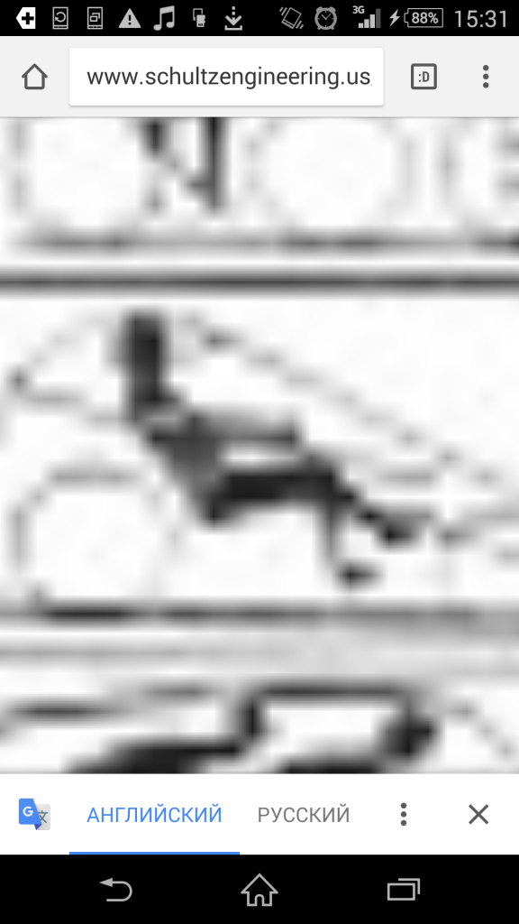

Тэкс, судя по цифрам обтекатель очень похожий на планируемый мой действительно снижает затраты в ваттах при одинаковой скорости в два раза:
http://www.schultzengineering.us/aero.htm
Похоже, CFD таки не глючит.
Вот этот?
:arrow: Screenshot_2018-09-21-15-31-50.png
 Заголовок сообщения: Re: Стритлайнер "Аврора".
Номер сообщения:#53  Непрочитанное сообщениеДобавлено: Пт сен 21 2018 18:02
Нет, этот:
Да, и чёт я попутал - это относительно "сидячего" байка разница в два раза
Относительно "лежачего" - чуть меньше чем в 20%. Однако при этом надо учитывать огромные потери на сопротивления качения шин мотоцикла...

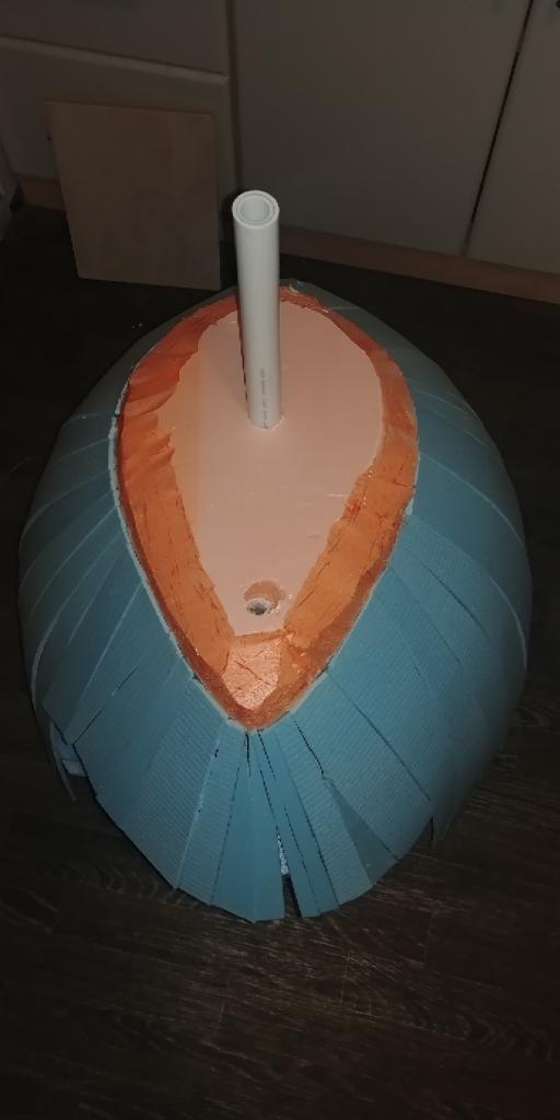

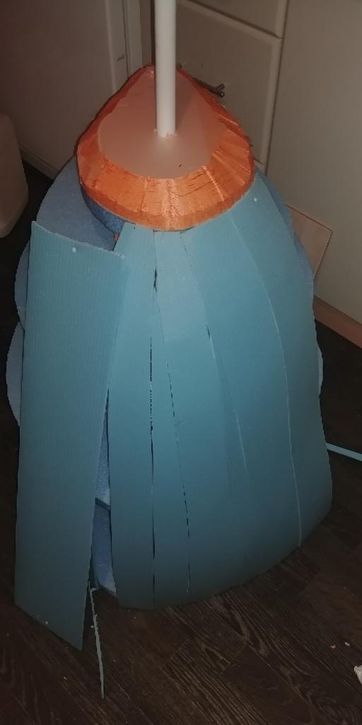

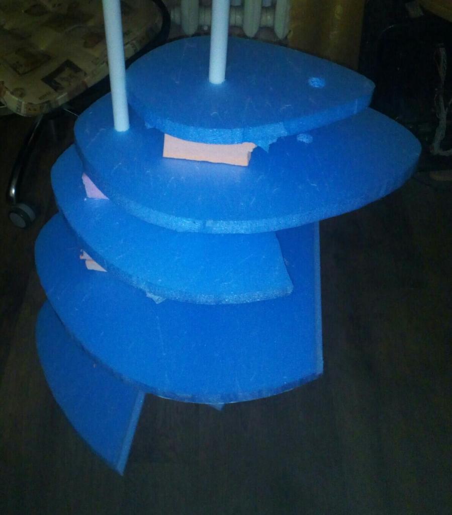

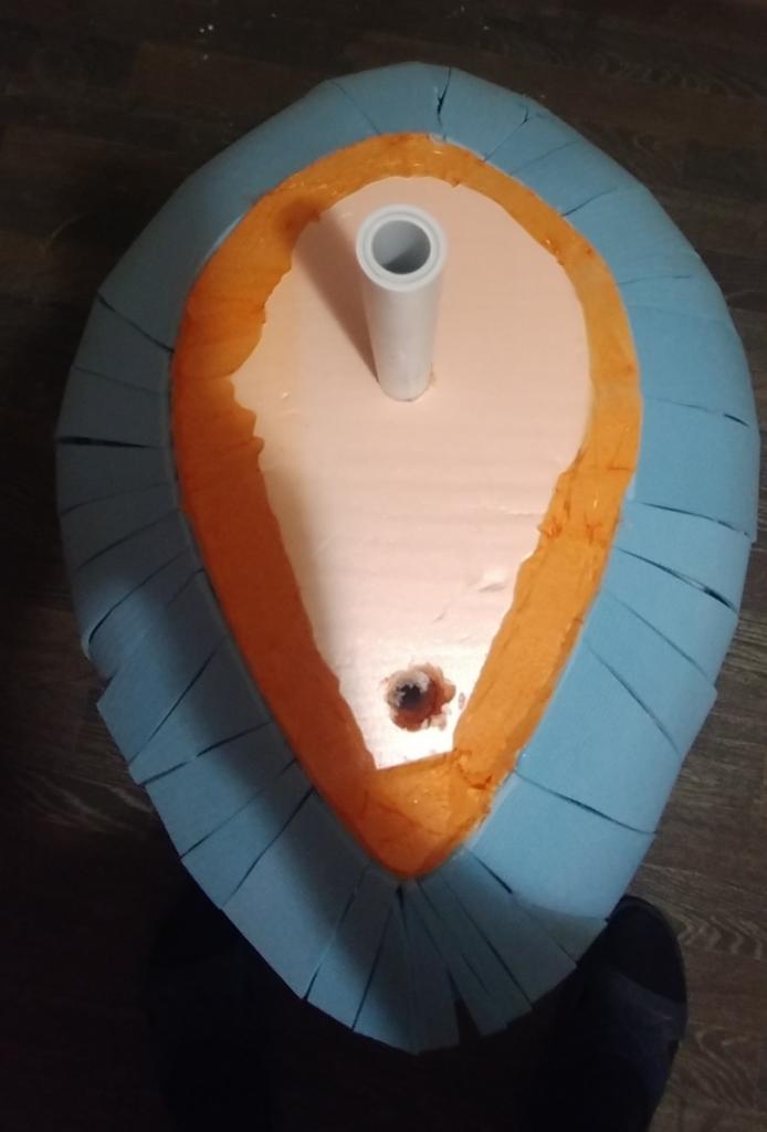

Номер сообщения:#59  Непрочитанное сообщениеДобавлено: Вт янв 01 2019 19:56
Долго сказка сказывается... наконец-то начал выклеивать форму:
Потом второй слой, шкурка и базальт+эпоксидка.
Добавлено через 1 минуту 3 секунды:
Да! Это пока только передний обтекатель, есс-но.
За это сообщение автора Balor поблагодарили: 2 -=LT=- (Вт янв 01 2019 20:46), tttw (Вт янв 01 2019 20:32)
