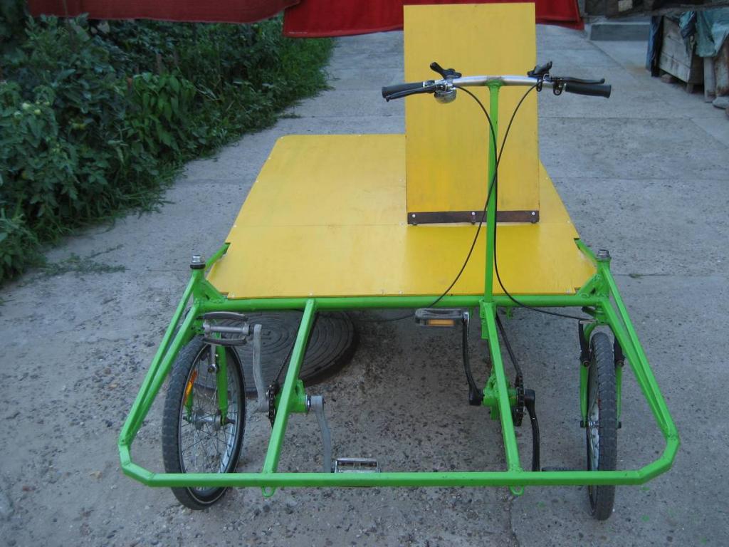

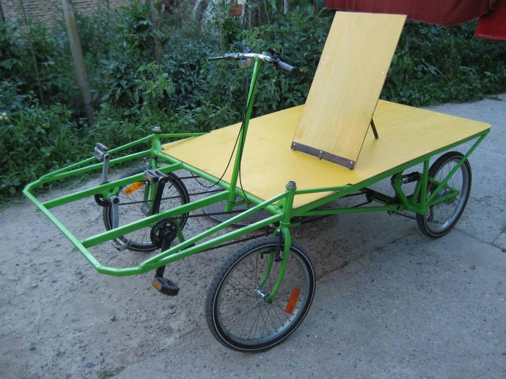

Тормоза отдельно (фото на телефоне повернуть не могу):

Очень непонятно. Нужно фото спереди там и там. Т.к. оболочки резко идут ввех, Ваш конструктив.

Mazur4ak. Особенностей, блоков и коломысел пока нет.
Левая тормозная ручка действует на правое переднее колесо, правая тормозит левое. Зажимаю обе ручки и происходит торможение передних колес. Я на видео всё подробно показывал, можно смотреть.
Я так и подумал. И ви-брейки с трубочкам?

Mazur4ak.Да, с трубочками, если я Вас правильно понял.

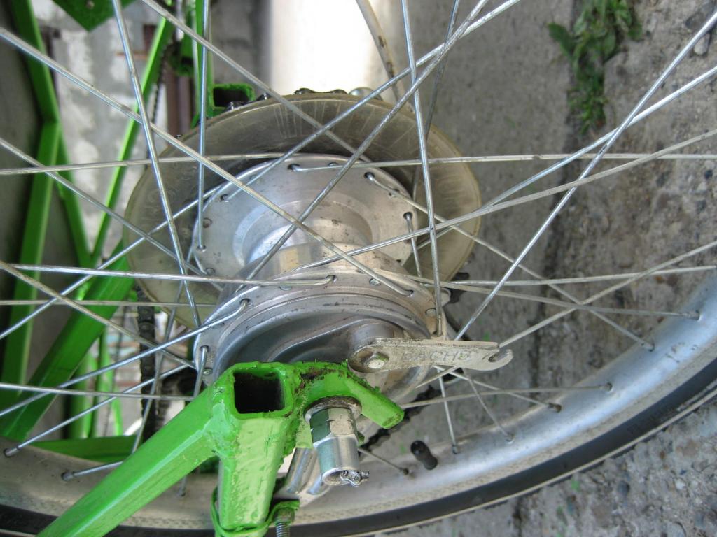

Если я правильно понял, звднее левое колесо с планетаркой!? Тогда надо выкрутить цепочку (скорость третья стоит-повышающая), подобрать спицу с такой резьбой, загнуть. Или остаток цепочки заклинить, вытянув на первую скорость.
Чтобы не было лишнего повышения-понижения-повышения оборотов. Береги КПД.

Если я правильно понял, заднее левое колесо с планетаркой!? Тогда надо выкрутить цепочку (скорость третья стоит-повышающая), подобрать спицу с такой резьбой, загнуть. Или остаток цепочки заклинить, вытянув на первую скорость.
Верно, там планетарка: передачи всего две: прямая (по умолчанию) и понижающая до 0,7(при натяжении цепочки). Так что в этом плане всё нормально. Благодарю за подсказку, не обращал внимания, что резьба одинакова со спицевой, такое может пригодиться!
