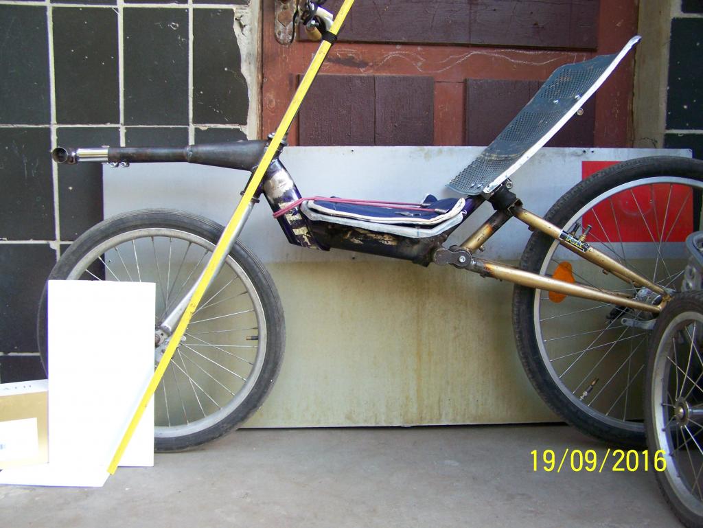

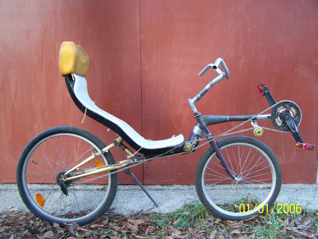

Отклепал сидушку и спинку. Спинка не жёсткая, но наклон в 45*-для меня велик. Для эксперимента сойдёт.
Заодно и бумчик прицепил. Проехался (ногами по асфальту) высоко (сидя) не получилось. Повёл за руль на свой, за домом, спуск (очень пологий), но велобег разгоняется. Это главное, и что? Как руление? Резко ухудшилось. Очень острое (постоянно требуется крутить рулём), это на скорости 10...15 км/час.
Замерил параметры руленя: трейл 105 мм, угол рулевой 64* мм (26* от вертикали), вынос вилки 40...45 мм. Соотвествует проекту. Не ожидал. Но буду продолжать эксперимент.
Вывод: никому верить нельзя. Руление зависит от высоты сиденья. Может в моём варианте есть ошибки? Пишите.
Фото в догонку:
Комментарий к файлу: Ближе к лигераду.

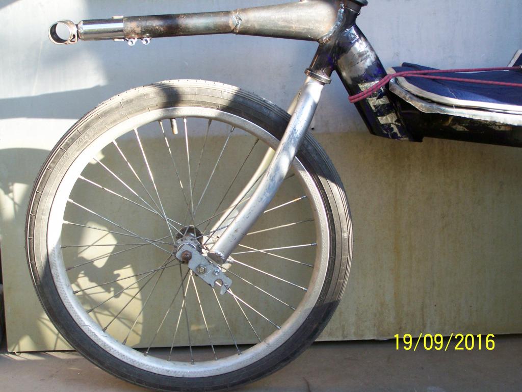

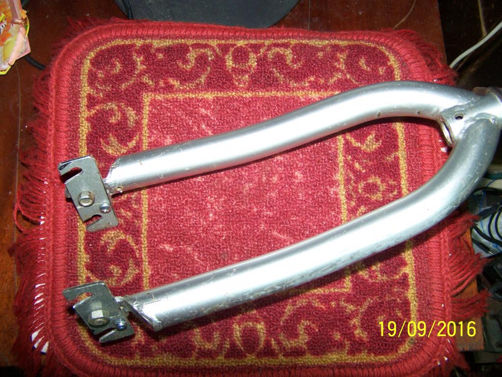

1. Менять трейл на данной вилке, дополняя перья двумя полосками с пазами для крепления колёс и креплениями к вилке;
Дополнил перья:- зацепил полоски с пазами за зев вилки со страховкой от проворота винтами (М8 и М5).
Добавлено через 28 минут 23 секунды:

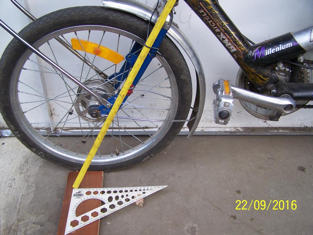

Руление хуже, (чем на моих двух велосипедах) в переднем и заднем пазах. Трейл спереди-50 мм.
Снял планки, закрепил колесо на вилку, и замерил повторно параметры, трейл оказался 75 мм, что и рекомендуется. Однако, проверил на затирание чашки рулевой. Верхняя чашка затирала, подрезал на ток. станке её верхнюю часть. Обнаружить затирание очень сложно. Я догадался по следу на верхнем конусе. Бывает, затирает сепаратор (не правильной форме).
Руление стало более приемлевым, но не чувствуется стабилизации (велосипедной.
Добавлено через 3 минуты 17 секунд:
Повторное измерение трейла:
Добавлено через 7 минут 24 секунды:
На фото линейка не параллельна стакану рамы (головной трубе), так что трейл может быть и большим (80 мм ).

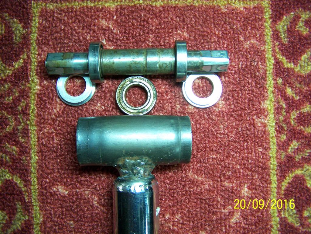

1. Корпус каретки, труба ф=32 мм, длина 70 мм (из телескопа);
2. Вынос бума, труба ф30 мм, длина 185 мм (из мото аморта, никель.);
3. Вал, концы ф=15 мм, длина 120 мм с подшинниками, ф=15х28, толщ. 8 мм (открытыми) и алюм. заглушки. Вес 0.2 кг. Если бы из алюм. сплава В95, то вес снизился бы на 0.1 кг.
Примечание. Чтобы снять старый подшипник, отмачивал в воде. Всегда помогает;
Чтобы надеть новые, чуть подогрел на плите.

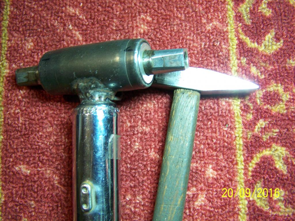

+++ Вынос каретки, сборка по необычной технологии (не разборная):
1. На концы вала надевются подогретые (на плите) шарикоподшипники. Досылаются трубчатым инструментом, на шарики обильно наносится смазка;
2. Всё засовывается (с натягом) в каретку, надеваются алюм. пыльники (см.последний снимок);
3. Зажимается ситема (за торцы каретки) в тиски и делаются прогибы (завальцовка) от выпадания пыльников (по 3 шт.).
4. 100 граммовым молотком обстукиваются торцы каретки, до тех пор, пока не перестанут
двигаться пыльники;
5. Пробуем на прокрутку вал. Если заедает, то скорее всего смотрите на пыльники. Если не кольцевой зазор- подстукайте по завальцовке. Стукните и концами валов о наковальню.
Примечание. Пыльники точённые, с внутренним выступом к малой обойме подшипникка, на случай, если подшипники без пыльников.

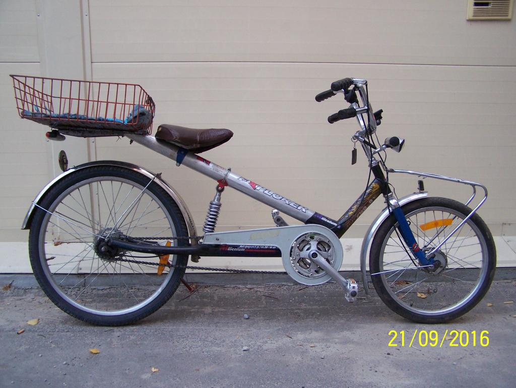

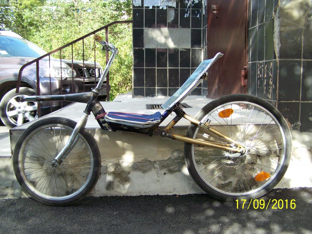

Пишу текстом:- достал из подвала "Чоппер". Отладил, катаюсь, навешиваю оборудование. У него руление отличное,(с первого раза получилось) на колесе в 20". Было это до 2010 года, с подачи Семиохина. Журнал ГЯНТ.
Ну, думаю, дайка я на нём буду проводить иследование руления. И удача: я переместил седло вниз по наклонной трубе на высоту в 650 мм. Сел и ещё умудрился покрутить педали, Поехало, как я и ожидал!!!
ПАРАМЕТРЫ РУЛЕВОЙ: Вынос вилки=40 мм, угол 62*(28*от вертикали), трэйл=75 мм. Свой, переходящий в лигерад, велобег, от злости, подрежу, добавлю, изогну, но заставлю его рулить нормально.
Добавлено через 14 минут 11 секунд:
В велобеге параметры близки:-вынос вилки=45 мм, угол 64*, трэйл=75...80 мм. А нормально не едет. К знатокам- в чём дело?

Параметры рулевой:
Добавлено через 19 минут 23 секунды:
Проверил угол по фото=62*.

Делаю я лигерад своими приёмами,
Наконец изделие-долгострой могу назвать лигерадом, да ещё и "Символом", но пока без багажника (0.5 кг), а его вес 16.5 кг. База 1000 мм.
"Оно поехало", но только не я. Не могу задрать так высоко ноги. И хотя всё сделано оптимально, но сидение (Ганшина) не по моей комплекции. Если еду, как на велобеге, то посадка моя завертекалена, а как на лигераде-не получается езда (боюсь упасть).
Летом пробовал езду на чужом лигераде, получилось. Рама- прямая труба от заднего колеса (28") до каретки (колесо переднее 20"). Что же делать?
Отложил, думаю, как подогнать сиденье, как опустить каретку в виртуальный зазор (между шатунами), как переместить звезду 48Т в притык к шатуну. Ваше мнение мне будет полезным.
Добавлено через 6 минут 32 секунды:
Фото в догонку:
Добавлено через 4 часа 1 минуту 3 секунды:
Правильно будет: "как опустить каретку, чтобы в виртуальный зазор (между шатунами) вошло колесо".
Комментарий к файлу: Лигерад "Символ" Владимира Мазурчака.
