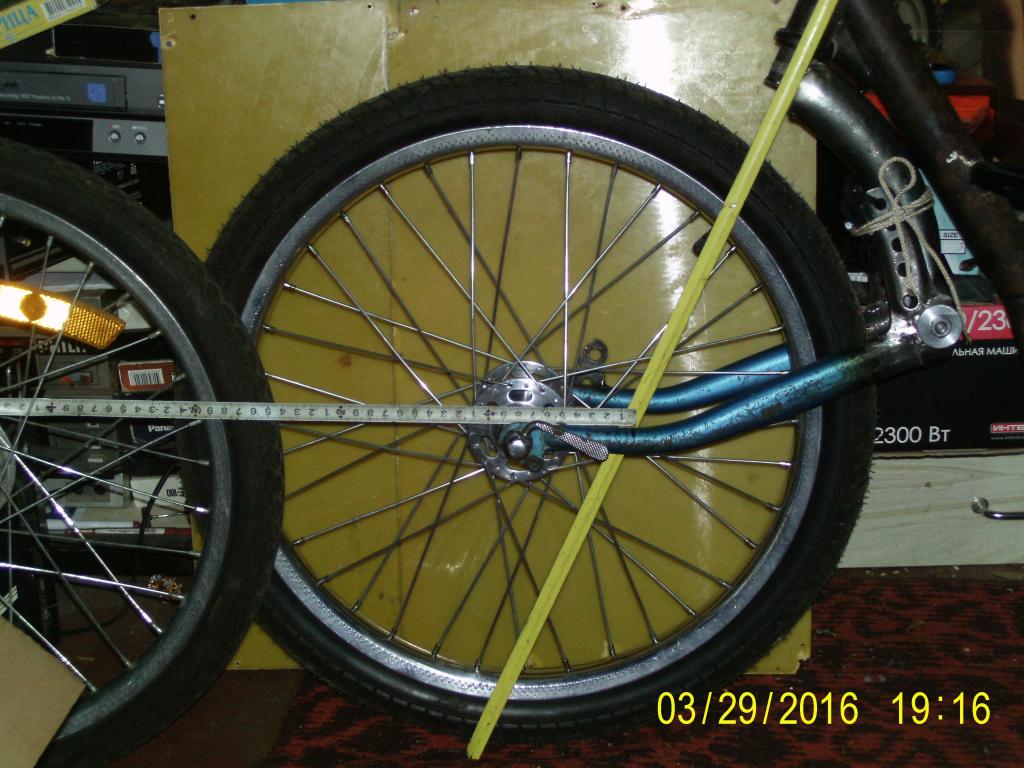

На пост №40.По спицеванию колеса 20"-ошибки:
1. Отверстия во фланцах оказались разного диаметра, в основном, под тонкую гоночную спицу.
2. Не обратил внимания, спицы с трудом входили, а в итоге, застревали с трением на правом фланце хаотично, не чётко стремясь к ободу.
3. Левый фланец- расссверлил отверстия, стало легче втыкать спицы.
4. Центровка оказалась очень мучительной.
5. Длина спиц в 185 мм оказалась приемлемой, на левой стороне- заподлицо, а на правой -выступание до 3-х мм. Пришлось срезать.

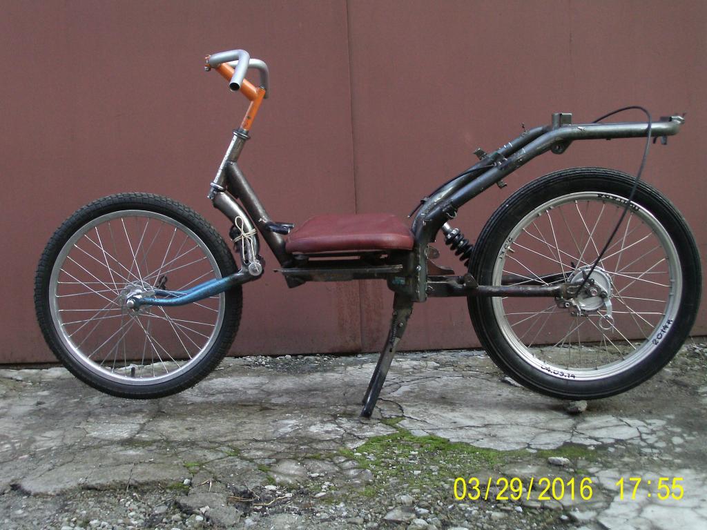

2. Вилку буду переделывать исключительно под данный проект- изменю верхнюю часть компонента.
Переделка затянулась, не нашёл чертёж вилки, даже забыл, какой он.
Конструкция поехала, как велобег. Руление тонкое, параметры вилки 65*Х80 мм. С первого раза не угадал. Нужно 64*х 40 мм. Так просто не получается. Начинаю графическую прорисовку передней части.
Использую шасси, которое у меня есть-бытовуха. На нём отработаю всё, что может пригодится на шасси стримлайнера
Добавлено через 4 минуты 29 секунд:
Показываю шасси, на котором проверялось руление.

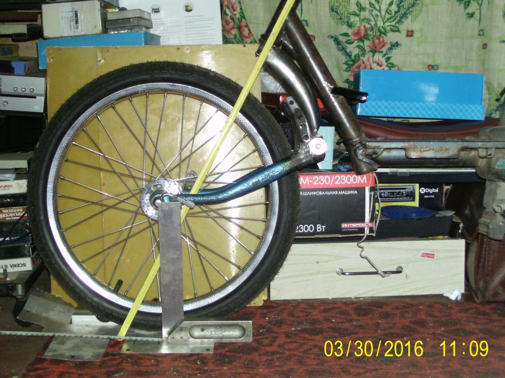

Высота рамы под сиденье =340 мм, с сиденьем может быть 370 мм макс. Для меня это удобно. Это оптимально для данного шасси.
Ноги ставил на переднюю ось.
Кто владеет информацией не с потолка, кидайте сюда по параметрам вилки на колесо 20" и с высотой под сиденье от 150 мм и выше.
Добавлено через 9 часов 41 минуту 47 секунд:
Помучился, но замерил трейл (в статике) и равный он 45 мм.

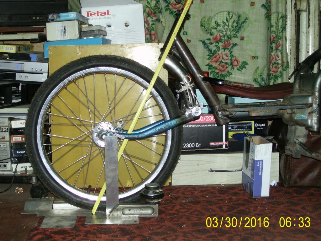

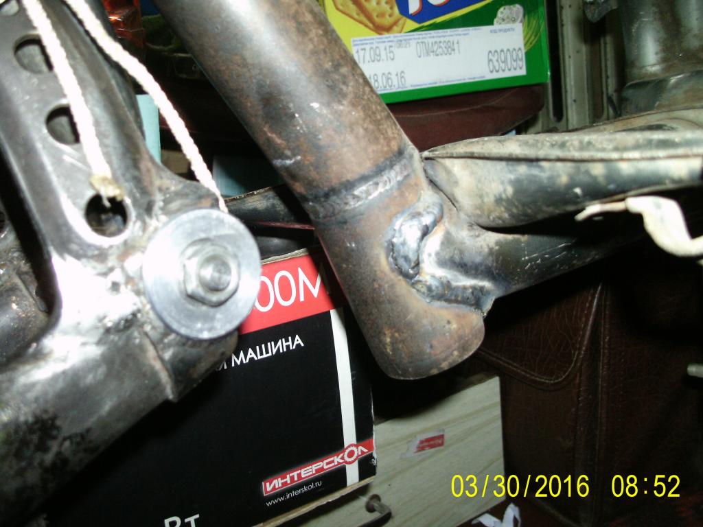

...и с углом 66* (от вертикали 24*), а нужно 64*-и всё. При переделке придётся подрезать гусак у основания рамы. Там этот надрез существует.
Добавлено через 57 минут 39 секунд:
Подрезать передумал. Попробую просадить зад за щёт крепления амортов (показан один).
См. пост №47, второй файл.
Добавлено через 15 минут 28 секунд:
Нет, подниму передок за щёт шарнира вилки.
Добавлено через 1 час 1 минуту 29 секунд:
30.03.16 г.
Скорректировал заменой эластомера в шарнире на больший размер по толщине:
параметры-угол 64*, вылет вилки 60 мм, трейл 80 мм. На испытания.

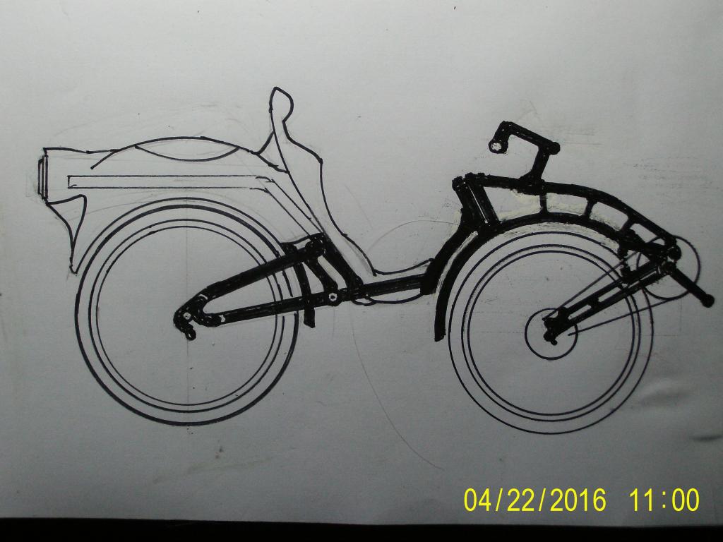

День-два и будет чертёж. Проблема рисовать пружины. Нужен какой-то трафарет.
