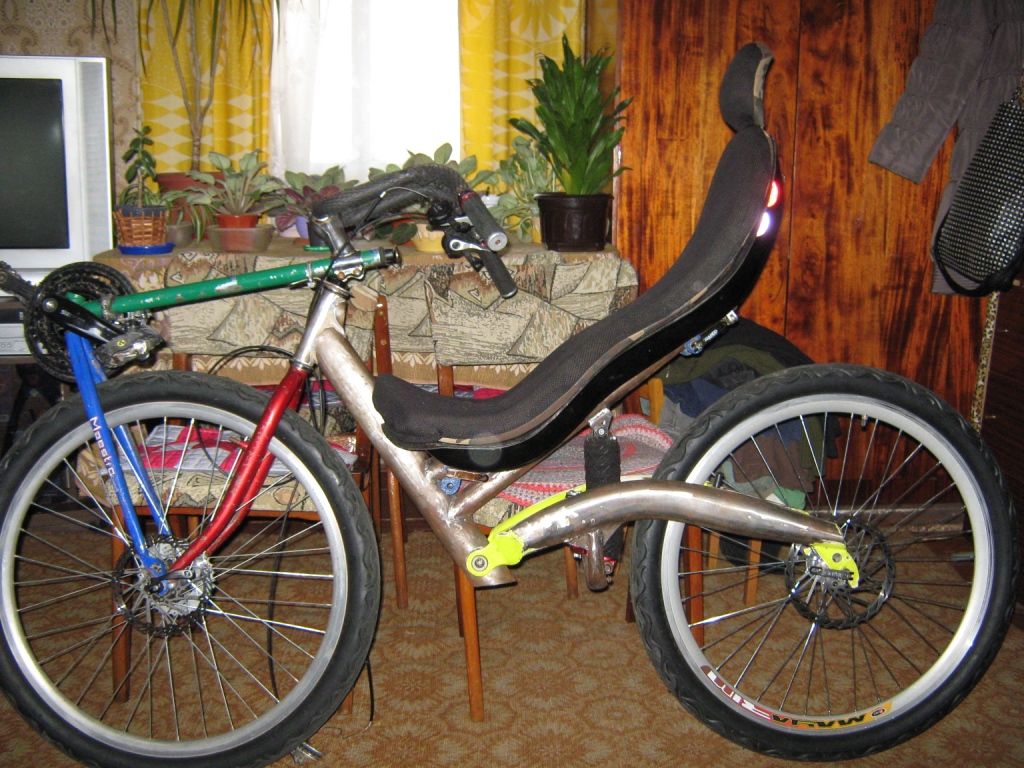

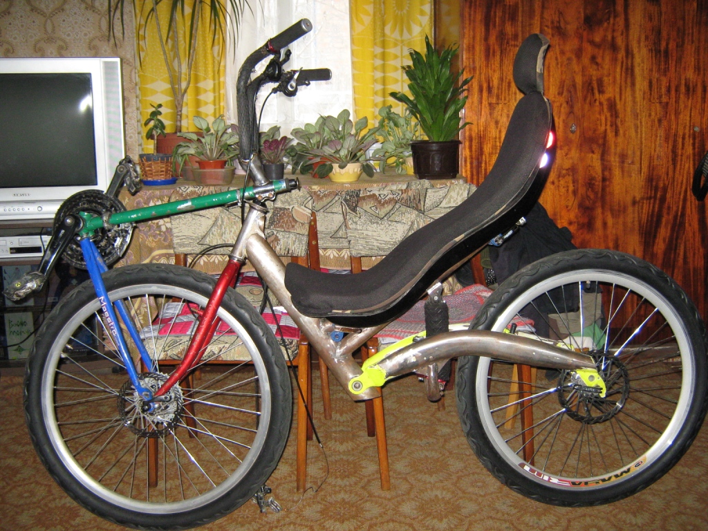

как неудобно влазить в пространство между седушкой и рулем
Руль туговато откидывается вверх,когда залазить/вылазить.
Добавлено через 11 минут 23 секунды:
Jozef писал(а):
Кстати, руль в бока не упирается при поворотах?
Было такое на "Элизе", при пологой траэктории поворота - не мешало. А вот при более крутой - да приходилось приподнимать руль. Не знаю как оно будет на этом - по идее переднеприводный - здесь ноги помешают круто поворачивать. Да и когда руль приподымаю управляемость на малых скоростях лучше была, я так песок проходил обычно.
Сиденье кажется пипец вертикальное
Да , завалить несущую трубу под сиденьем не мешало бы еще, но поздно. По крайней мере сидеть все еще удобно. Как вариант - можно поиграться с толщиной пружины на аморте , увеличить сег и завалить сидуху с рулевой ниже

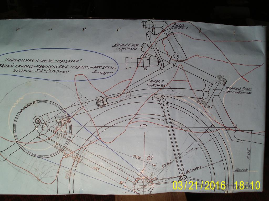

Лишнм не будет:-Передний привод-маятниковый подвес, колесо 24".
Реальный проект. Угол рулевой- 60*х 40 мм.
Шурикен хвалил свой рулевой 60*х 80 мм (вылет вилки).
Нифига, реальный ~67. Если на аморте правильный сэг не выставить - управляемость просто уходит, т.к. трейл становится нулевым (если не отрицательным)
Вылет великоват, по моему. Т.к. делался именно под 60, но "що маемо, то маемо".

Я дал эскиз "Зокры- по русски"+ поукраински. Это значить о реальной переделке зтого "Шурикена"-дать ему новую жизнь.
Желательно проставить углы и размеры, с Вашей стороны, на данном эскизе для анализа и ориентировки.
