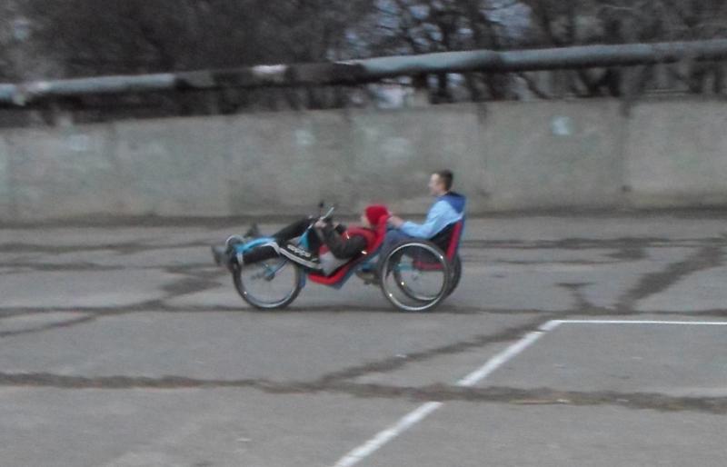

1. Перенести задние колёса максимально вперёд.
Если бы заднего сиденья не было, можно было бы и сместить

2. Опустить сиденье ниже оси, свесить вниз от заднего моста.
Тогда пассажир будет сидеть на одном уровне с пилотом и будет упираться взглядом ему в затылок. А сейчас смотрите как здорово - и у пилота, и у пассажира обзор превосходный, тем более что пассажиры - дети!

4. Подставку для ног разместить под сидением пилота.
Пассажир будет пятками асфальт бороздить... Там клир просвет не больше 20 см!
Задняя часть- прилепленная инвалидка. Это не каталка для детей. а тот, что сидит, превышает все разумные высоты. Так не делают. Я в форуме 5-й год, а повторяется одно и тоже из года в год, Топталка. Где прогрес?

Это фото катающихся подростков. А, например, Jozef или я умещаемся там с трудом. Коленями между сиденьем и колесами.
Тут нужно небольшое пояснение.
Этот трайк является дальнейшим развитием трехколесной зокры, у которой место позади водителя предназначалось под багажный отсек. Однако по причине узкой колеи и поэтому неважной остойчивости тот трайк в грузовом варианте я не использовал.
Зато грузовую площадку быстро освоила детвора - загружались туда до трех детей. И пачкались от боковых колес.
В стальном варианте геометрию задней части я оставил в основном прежнюю, только расширив колею с 48 до 68 см. Раньше трайк проходил в лифт и на балкон, сейчас проходит только во входные двери.
Соответственно плоскость сиденья почти горизонтальна дороге. Сейчас вижу, что стоило немного завалить назад сиденье и спинку. Однако тогда пришлось бы уменьшить пространство для ног пассажира, ограничив допустимый рост. Сейчас спинка пассажира все равно выдается за габариты колес, усложняя закатывание трайка в квартиру.
Чтобы при более широкой колее назад не залазили уже десяток детей - установил одно, достаточно узкое сиденье.
На этом сиденье можно перевозить груз примерно 30-40 кг при одинарных ободах и 50-80 кг при двойных ободах на колесах. Обычно назад я загружаю не более 30 кг. Так как пришлось срезать переднюю звезду на 28, то минимальная передача сейчас 38/28. На подьемы с грузом идет тяжело - сказывается лежачая посадка. То есть трудно постоянно выдавать большую мощность и нежиться комфортом.
Возможно в этом одна из причин, почему лигерады в горку идут хуже вертикальных - на лигерадах приятно сидеть/лежать, спина расслабляется и напрягать мускулатуру ног на все 100% при расслабленной спине неестественно и непривычно.
На вертикалке водитель скручен, собран, все тело в работе, велосипед швыряет из стороны в сторону, используя, как рычаг для раскачки в резонанс.
На лежаке такая раскачка опасна и нефункциональна. Чтобы выдавать всю мощность, нужно много и долго тренироваться. Но ведь тут собрались в основном самодельщики, которые не столь мышцы, сколь мозги тренируют.
Физически мы гораздо слабей и менее выносливы, многие уже с животиками и другими следствиями цивилизации.

Евгений писал(а):
Рама. Ст3 40х40х2, 40х20х2
Рассмотрел раму- карлючку, определил масштаб М 42:8=5.25, низ имеет
42х5.25=220.5 мм, что очень мало, детский размер. Если сиденье поднять вверх, чтобы получить длину хотя бы 300 мм, то тогда и взрослому можно сесть.
Добавлено через 11 минут 17 секунд:
А сиденье необходимо поднять на высоту в 100 мм, чтобы влезть в эргономику.

Не знаю, про какую эргономику вы пишете - мне удобно. Высота сиденья под нагрузкой 25-26 см.
Скорее, вилку надо заваливать - угол передней вилки 50 градусов - это много. Лучше 45 градусов, как у Ватина.
На Зокре быол 55 градусов - ехать и поворачивать неудобно. Точнее, для наклона 55-60 градусов действительно нужно поднимать высоту сиделья.
У меня высота сиденья вполне комфортна. Вот рулевая высоковата.
Если поднимать сиденье - придется поднимать каретку - это увеличит боковой увод руля - ухудшит управляемость.

IVIichael писал(а):
Сейчас высота сиденья сантиметров 20-25 ?
Я бы поднял сиденье до 35 сантиметров. Рулить будет намного удобнее.
Признаю, верно.
Тянул с переделкой, ибо был уверен - ухудшится управляемость. Ошибался.
Завалил переднюю вилку, поднял уровень низа велокресла.
Поставил было спереди стелопластиковое крыло, но неудобно - места там мало, покрышка трется о крыло.
Снял стеклопластиковое крыло, поставил несущее крыло по типу Ватинского. Только у меня оно из профтрубы 40х20х2.
Тяжелей, зато надежно. Заодно хорошая ручка для переноски.
К спинке водительского велокресла приварили ручку для переноски/для пассажира. Труба ДУ15х2,5.
Руль стал ниже, зона дороги видна лучше. Просится руль меньшей ширины.
Измененные параметры (под нагрузкой):
угол наклона передней вилки - 40 градусов;
высота низа велокресла - 30 см;
трейл переднего колеса - 31 см.
Интересно, что колесо при установке в вертикальной плоскости не сваливается набок. Статическая устойчивость трайка повысилась.
По ходовым качествам.
Минимальный комфортный радиус разворота - около 2м.
Эксплуатационная скорость по дорогам - 15-25 км/ч.
Тяговые качества улучшились, теперь проблема - цепь не порвать.
Руль легко скручивается набок (обычно влево). Нагрузки там значительные, стопор выноса не справляется. Решения пока не нашел.
На скоростях свыше 30 км/ч отвинчивается левый шатун, а задняя подвеска не успевает отрабатывать неровности. Ехать можно, но стремно.
Можно ездить, не держась руками за руль, но на общей полосе стараюсь обходится без этих фокусов - водители нервничают - они же не знают, что у меня "ножное управление."
Водители встречных авто сигналят, показывают большой палец - уважение к самоделке.
ПС: велосипедов на дорогах последнее время прибавилось. Раза в 2-3.

Переделка мне понравилась, но:
1. Вынос руля перевернуть вперед, руки прямее и тесноты меньше.
2. Поднять на больший угол переднее сиденье. А то не естественная поза.
3. Опустить подножку пассажира до макс. и передвинуть систему вперед (кресло).
4. Подрезать "гусак" возле рул. колонки и увеличить угол рулевой до 60* (устранится заваливание), больше места для посадки.
5. Поставить вынос руля макс. длины (сделать самому), уменьшится нагрузка руления.
6. Если есть скатывание в правую сторону, то скоректировать при подрезке "гусака"-наклонить левее.
Добавлено через 4 минуты 40 секунд:
Переделать заднее сиденье (из двух частей, от стульев, кресел), придав им законченный вид.

Я бы не стал пускать детей на этот аппарат до тех пор, пока не будут надёжно закрыты задние колёса, ибо когда кто-то останется без пальцев или намотавшаяся на колесо одежда стащит ребёнка под колёса - будет не до велосипедиков...
 Заголовок сообщения: Re: Дельта-трайк 1+1
Номер сообщения:#58  Непрочитанное сообщениеДобавлено: Сб авг 06 2016 02:35
А еще нужно закрыть переднее колесо, чтобы "намотавшаяся на колесо одежда" не стащила водителя под колеса. :mrgreen:
Вообще то телом на поворотах работает водитель. Это возможно благодаря отсутствии заплечников.
При закрытии задних колес провернуть педали будет довольно затруднительно - пока водитель садится, сзади прибавляется пассажиров. Иногда чуть ли на голову не залазят. Единственное узкое сиденье и открытые колеса ограничивают этот поток.
С другой стороны некоторые молодые ездоки, не дотягиваясь до педалей, используют задние колеса, как приводные - по принципу инвалидки. Так что ваше сравнение верно.
Для реализации скоростных возможностей данной схемы действительно нужно перерабатывать конструкцию и отказываться от заднего сиденья в пользу небольшого багажника. Но это будет уже другая компоновочная схема. Гораздо ближе к мини-версии Владимира Аксентьевича Мазурчака.
Пробег у данного трайка пока небольшой, но весьма ухабистый. Бордюры на нем преодолевать - в кайф. На небольшой скорости. Отсутствие подвески переднего колеса не напрягает. Скорее, дисциплинирует.
Также оказалось, что выгиб спинки по позвоночник излишен. Для силового педалировния нужно устанавливать бедра на одной линии плечи - педали. Это тоже потребует некоторых переделок.

Номер сообщения:#60  Непрочитанное сообщениеДобавлено: Сб авг 06 2016 23:41
Примерно так
Только упор в плечи.
