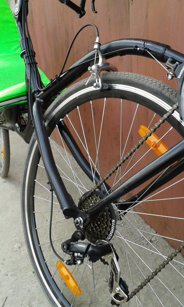

Смотрим внимательно из чего сделаны примеры, как они сделаны. Про балку думал. А теперь смотрим на обычный вел. :?: И.... Та же вилка, та же коронка и т.д. На зеленом делал, на этом не хочу. Поживем - увидем. :hand:
Кстати. У трайков консольные колеса стоят на осях еще тоньше чем у меня. А здесь= труба штока, сверху коронка, толстые перья. Кому не лень - считайте.
 Заголовок сообщения: Re: Зокра 28" из Харькова.
Номер сообщения:#42  Непрочитанное сообщениеДобавлено: Чт июл 23 2015 11:59
Только вилка там стоит почти вертикально, поэтому нагрузка на неё действует совсем не так. А когда нагрузка становится сильнее и горизонтальнее, получается вот что. Но тут перьев всего два, так что согнулись они. А если им в помощь добавить дугу, то сгибаться придётся рулевой колонке.

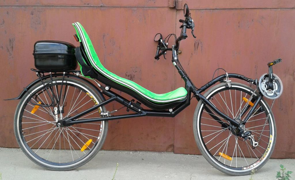

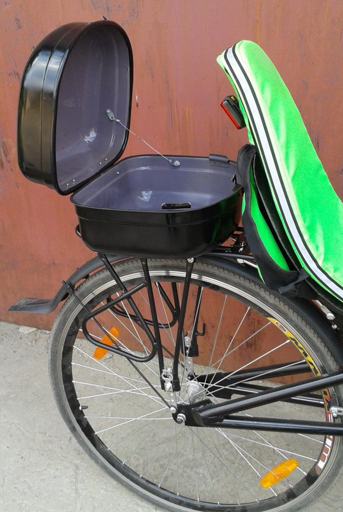

Всем привет. Вот и закончился сезон. А я вот так и не отписался о впечатлениях. Покатался чуть - чуть. Но.... Остался очень доволен от нового аппарата. Не знаю почему так получилось, но если сравнивать 20" и 28" то 28" едет лучше. Почему? Да кто его знает.... Вроде бы углы те же, только диаметр колес разный. Баланс держать легко, катит приятно. (Может это я уже научился ездить). Доволен что потратил много времени на эргономику (особенно когда хотел максимально занизить дорожный просвет). На осеннем велодне посидел на "Колумбе" 26", еле достал до земли носком туфли, а на своем я спокойно сижу опираясь ногами в землю. Моя посадка лучше.
Ну вот вроде бы и все. Да... Вот еще что. Столкнулся с проблемой где это все хранить. Решил что свою зеленую Зокру на 20" буду продавать. Жалко конечно, но я получаю кайф от процесса постройки. Вот исейчас обдумываю несколько новых проектов на зиму. Что буду делать ( а буду ли....) я еще не решил. Очень хочется сделать хэндбайк (или хэндтрайк). Но конкретного заказчика нет, а куда его потом девать это еще тот вопрос. Ну время покажет.

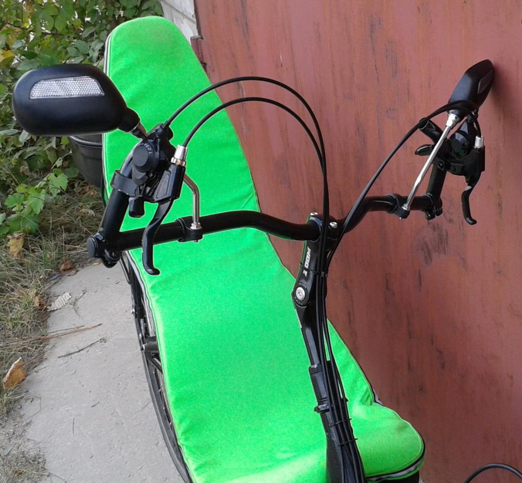

Да!.... Забыл поделиться информацией. Смотрим фото руля (последнее фото на этой странице). Так вот. Монетки и тормозные ручки были "белого" цвета. Ну не по фен шую.
Покрасил в черный. Красил все из баллончика. Не захотел заморачиваться с краскопультом.

Очень достойно! Мне нравится. И действительно невысокий - несмотря на размер колёс. Руль только порноватый. Лучше делать свой, а не использовать готовый. Лично мне было бы неудобно, что за руль держаться, что за рога - углы не те!
И самое главное: реальный образец точно выдержан в задуманных углах-размерах?
Спасибо за оценку. Лично мне так очень удобно держаться. К такой конструкции пришел опытным путем на зеленой "Зокре". А новый... Вот когда освою трубогиб тогда и буду эксперементировать. По мне так лучше чем сварной.
Автор конструкции воинственно выставил свою уродливую дугу над колесом, отклонив дизайнерские рекомендации. А жаль.
А так, в принципе, я, признаться, и не ожидал такой красоты от амбициозной персоны-какой есть этот конструктор. Похвально.
Дуга это спорный момент. Какую нашел дугу такую и вставил. Трубогиба НЕТ. Часто дизайнерские изыски упираються в бытовуху. Я посчитал что в моих условиях этот вариант оптимальный. Лишние куски туб в этом случае я посчитал не нужными.
Что то я не понял про амбиции..... Промолчим.

Изменение дуги.
1. Необходимо оставить кусок трубы под передний переключатель. Угол между перьями и этой трубой задается конструктивными особенностями переключателя. (См. посадочные чертежи).
2. Точка прихода дуги в коронку вилки.
3. Диаметр колеса.
4. И вот теперь пытаемся нарисовать дугу.....
5. Единственный выход это сделать дугу "разрезной". Меня этот вариант не устроил. Я стремился как можно сильнее заузить вилку.
Как то так....

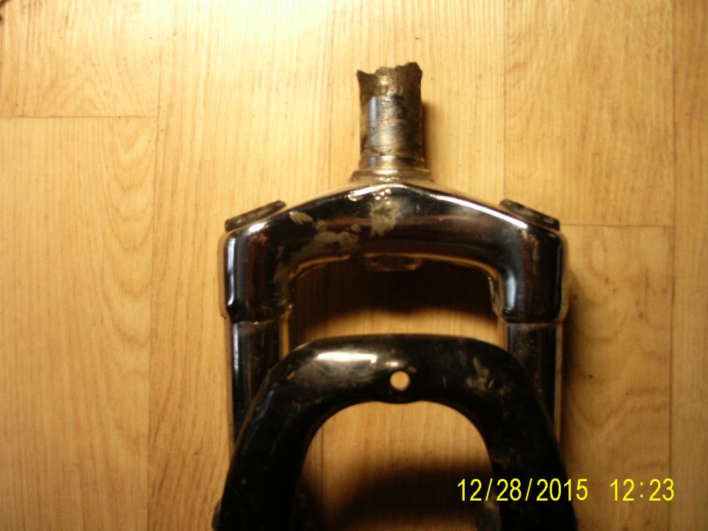

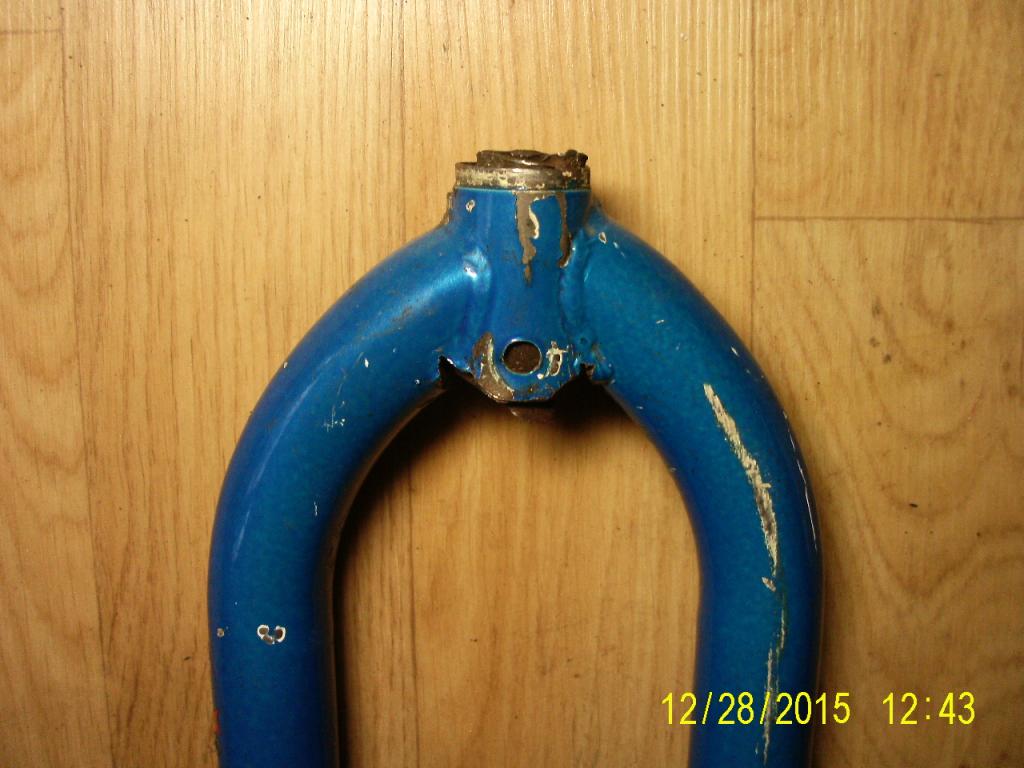

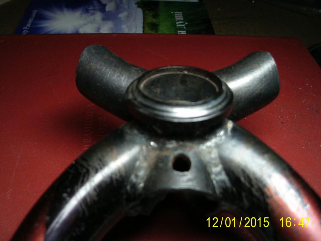

Сейчас место, обведенное красным, является самым слабым звеном. И если на хорошей скорости наехать на препятствие, оно может не
Балку делать не буду. Мне так больше нравиться.
В узле зарубежная вилка. В зоне каретки рулевой стержень, как правило, не имеет утолщения. По зтому месту вилки разрушаются. Наглядно-в сервисном центре. Я использую б/у комплектацию и знаю проблему досконально
Добавлено через 16 минут 49 секунд:
Комментарий к файлу: Пример поломки стержня (высоко), а есть прямо под обрез или разрушено прямо в коронке.
Раз тема на форуме, и есть мнение, то нужно его как-то учитівать, а не уподобляться Ганшину.
Добавлено через 8 минут 5 секунд:
Вот пример в обрез (не моё).
Комментарий к файлу: Разъединение у меня по недосмотру.
Комментарий к файлу: Стержень разрушен в обрез
