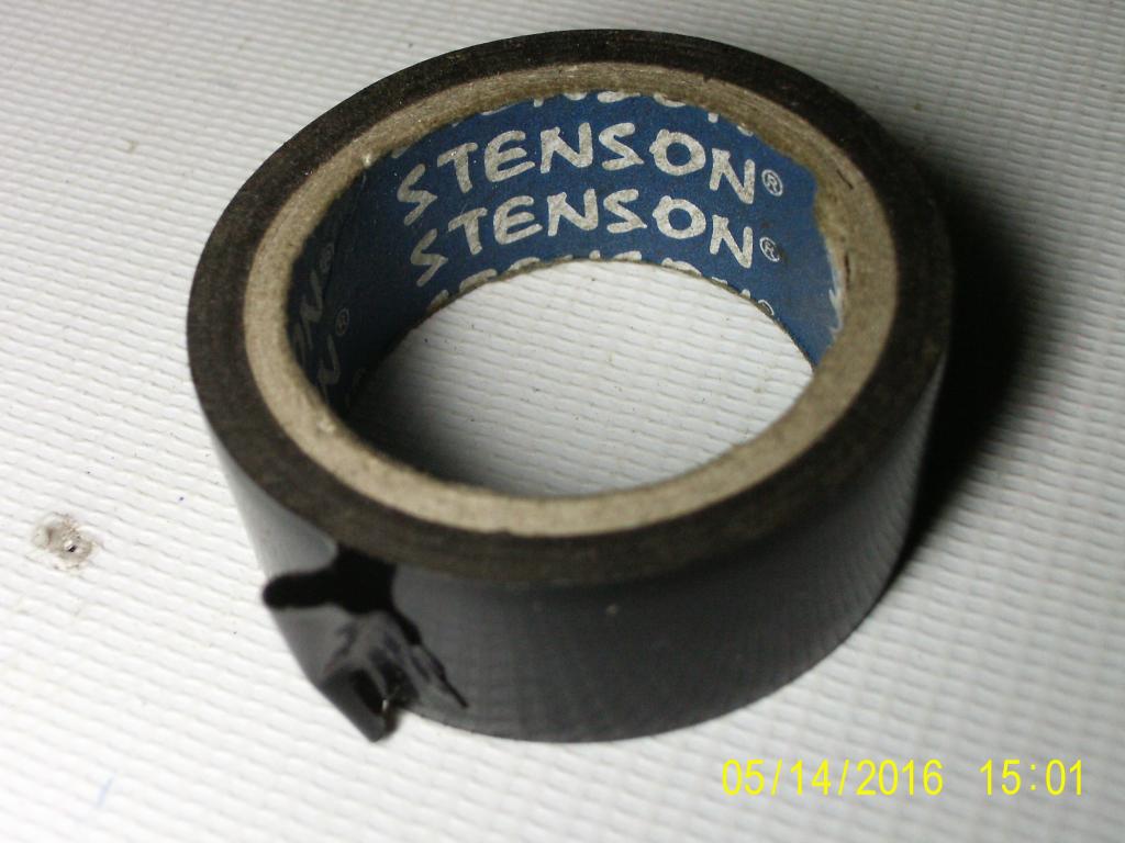

Имею проблемы с камерами на 16". Попадаются камеры новые, но с утечками. Были камеры, которые разрывались в руках, при проверке утечки. Недавно выехал, спешил на время, левое заднее спустило, а камера новая, на камере обнаружил прокол, прикладывая камеру к лицу. На покрышке-ничего.
Протёр место и заклеил тонкой изолентой. Получилось. Но камера продолжала спускать. Снял золотник и залил насосом несколько кубиков сладкой воды (неполная чайная ложка сахара)- уже другим разом.

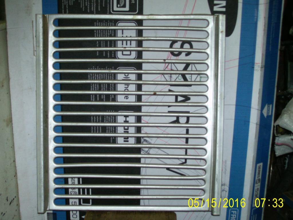

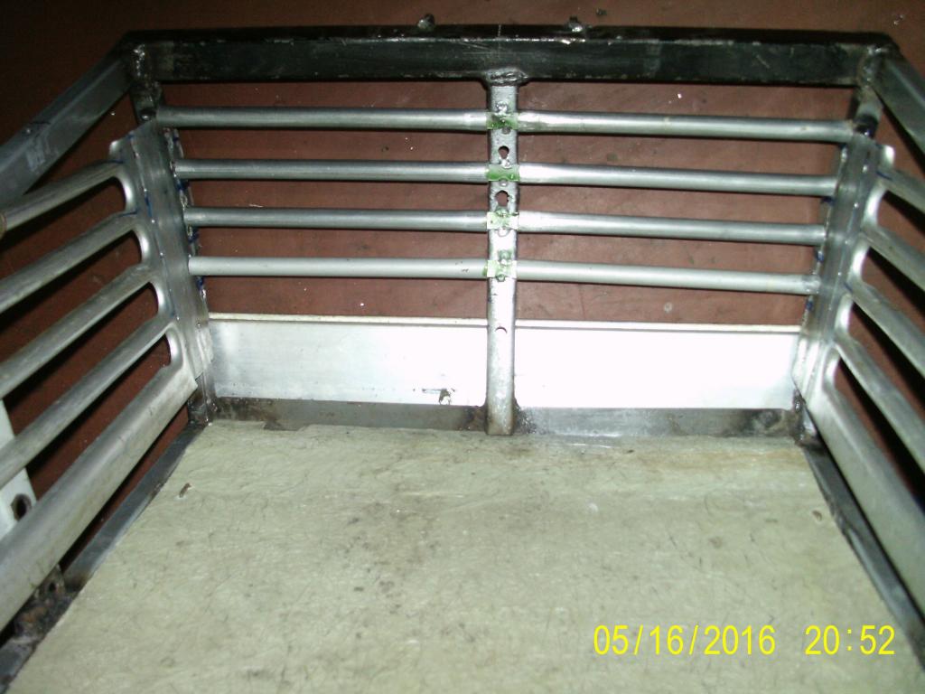

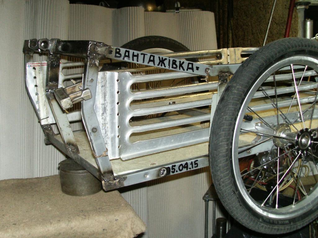

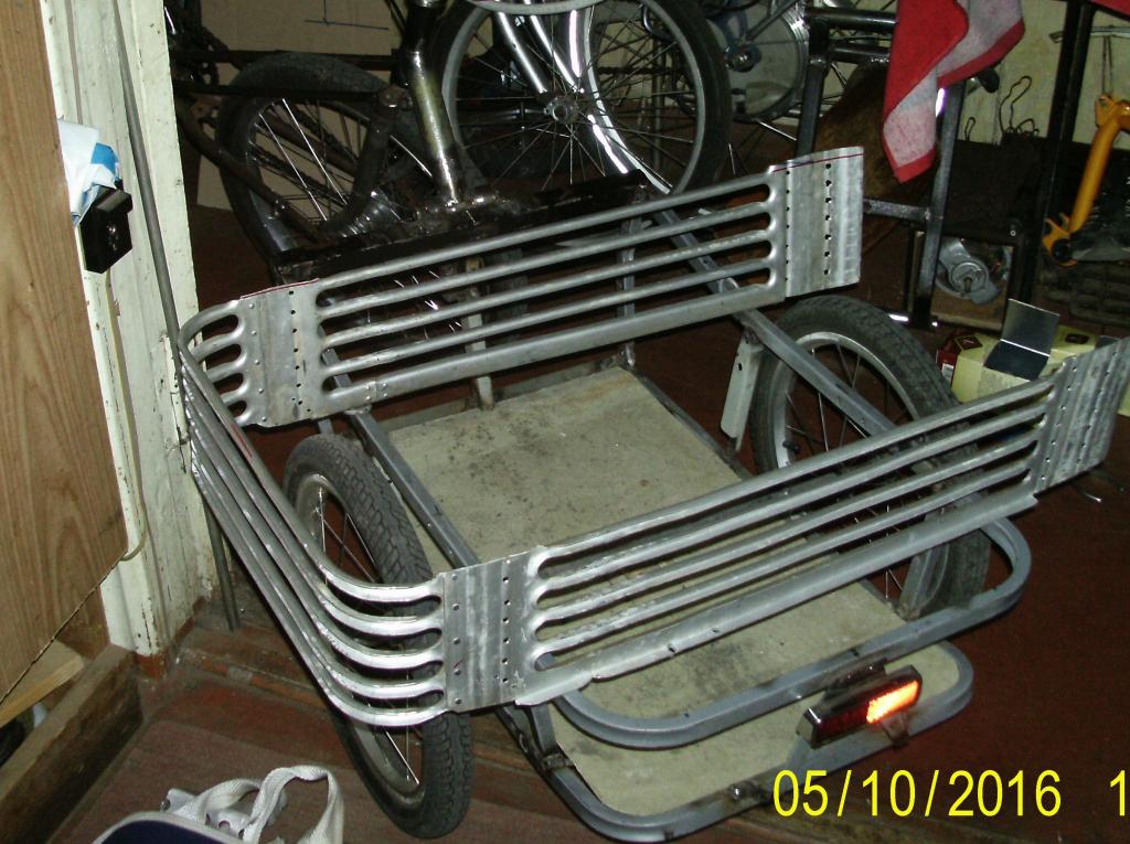

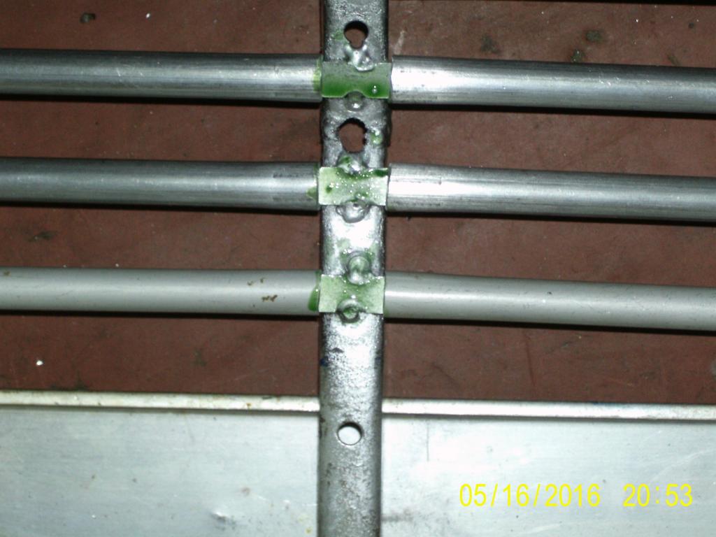

Обустраиваю платформу грузовичка, показана отсоединённой:
1. За основу взята решётка от сов. пром. холодильника (ал.).
2. Разрезана на 3 части. Средняя часть изогнута по заднему профилю.
3. Все части склёпаны и выстиланы по бокам платформы. Передок ещё в поиске.
4. Креление-задняя часть-хомутами, боковины-проволочная вязь, а также клёпка ал. проволокой.
Решётка,что показана, зто для "Велотрона".
Комментарий к файлу: Вид на платформу слева, спереди
В передке есть срединная стойка. На неё равномерно приварены поперечные пластинки, а на них надеты с обеих концов трубочки (8 шт.), концы которых индивидуально закреплены к бортам. О креплении к бортам-позже.
Добавлено через 10 минут 33 секунды:

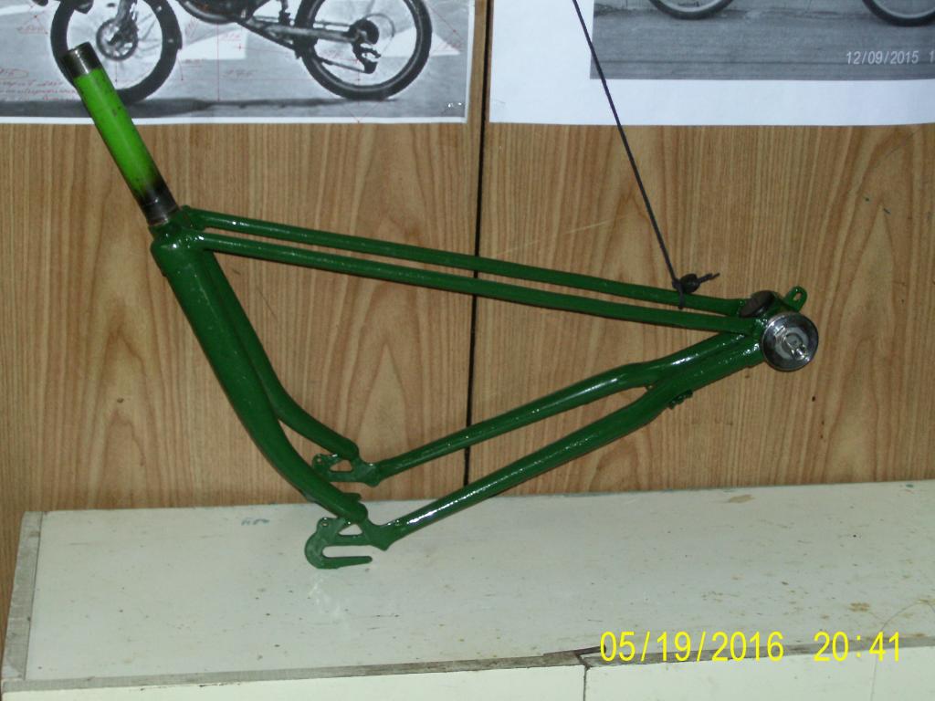

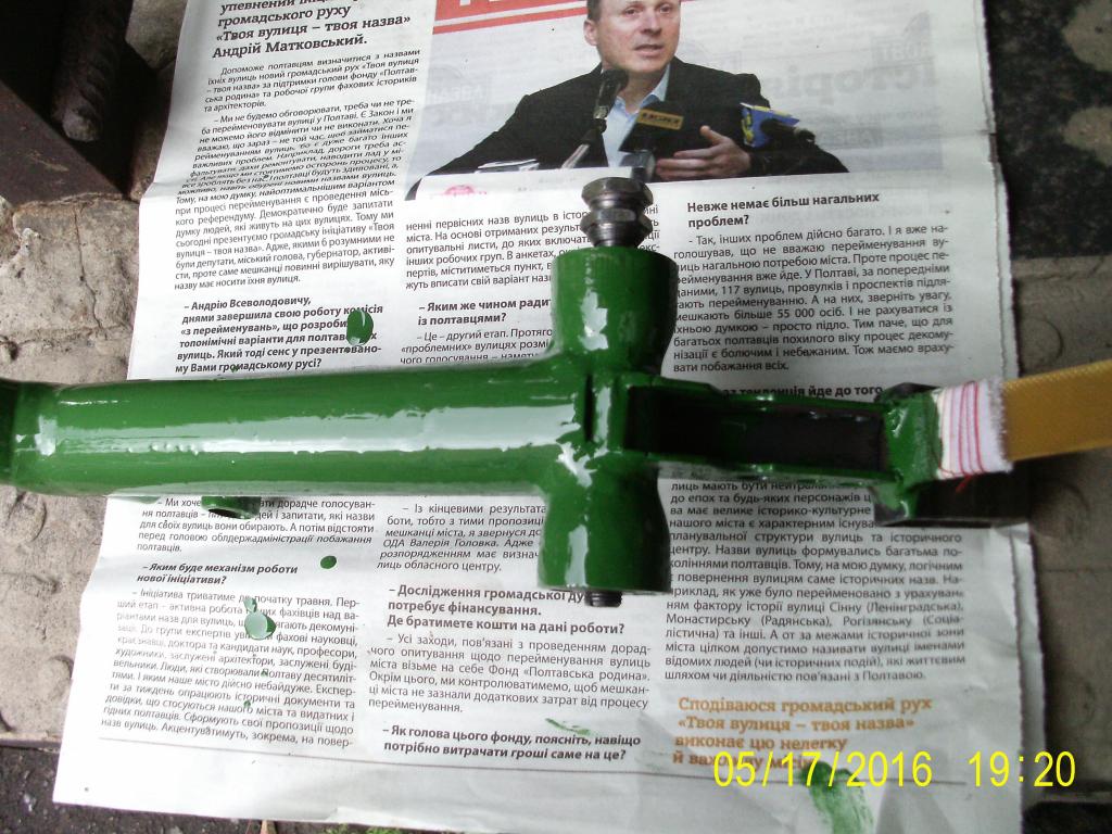

Покрасил переднюю раму в зелёный цвет-ПФ115, кисточкой из ткани. Краска с крупинками, не процедил, спешил.

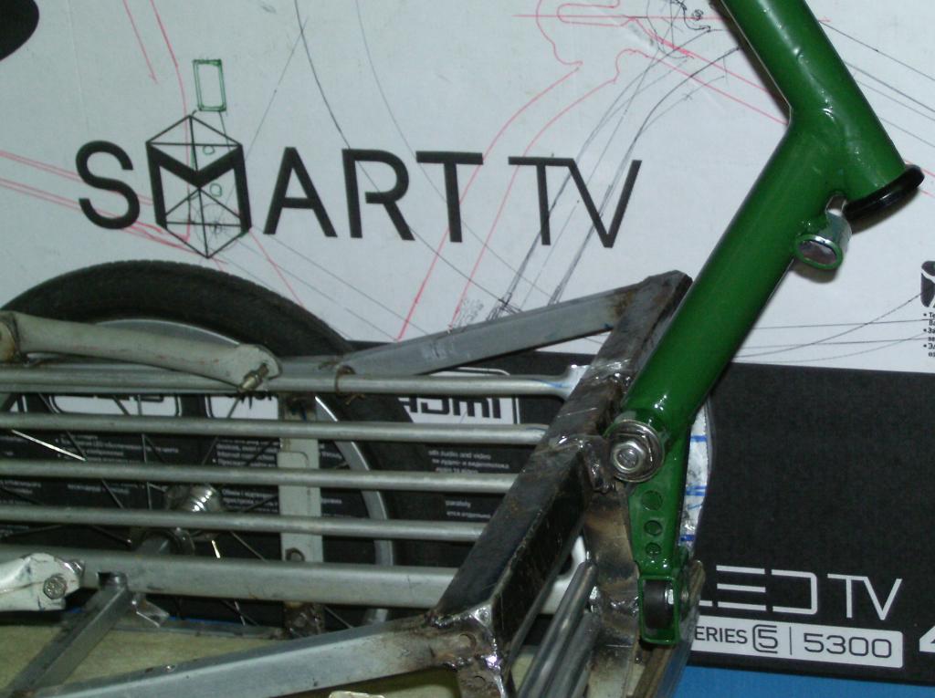

begunfr писал(а):
од сидушкой спереди есть шарнир, позволяющий регулировать угол рулевой при тестировании, а также разъединять аппарат на две части.
Кроме того, узел является амортизатором посредством резинового диска толщ. 12 мм, находящихся внизу при взаимодействии платформы с рамой привода.
Добавлено через 20 минут 11 секунд:
Добавлено через 56 минут 5 секунд:
Под сидушкой спереди есть шарнир, позволяющий регулировать угол рулевой при тестировании, а также разъединять аппарат на две части. Но основная функция шарнира-это демфирование рамы прогибом. Ниже, в профильный кусочек трубы должен вставляться резиновый буфер.

Комментарий к файлу: Узел подвески (шарнир и разъединитель).

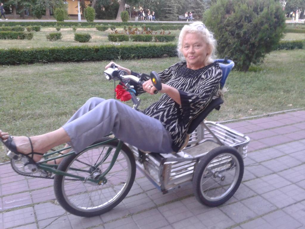

И у меня дельта-трайк грузовичёк 2015 г. Очень надеялся, что удасться накопившейся металлолом и ненужные метало- изделия вывезти и продать. Надежды не оправдались. При доработке и втором выезде я на нём перевернулся, при том, что ногами я доставал свободно до земли, а скорость была пешехода и не глубокая ямка.
Грузовичёк сделан на базе складной детской коляски (задние колёса на 12"), и привод "мазурчак" на колесе 20".

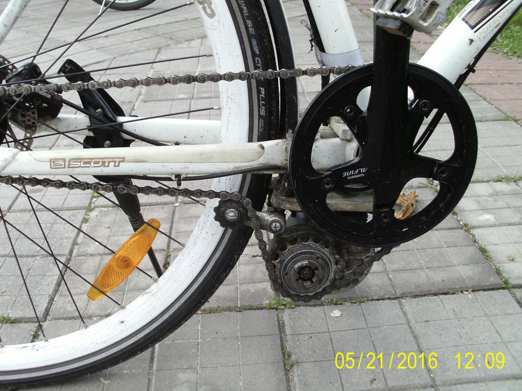

Комментарий к файлу: Подвесной мотор на вело у Димы Голобородька. Я выкупил у него такой мотор на двухприводной лигерад.

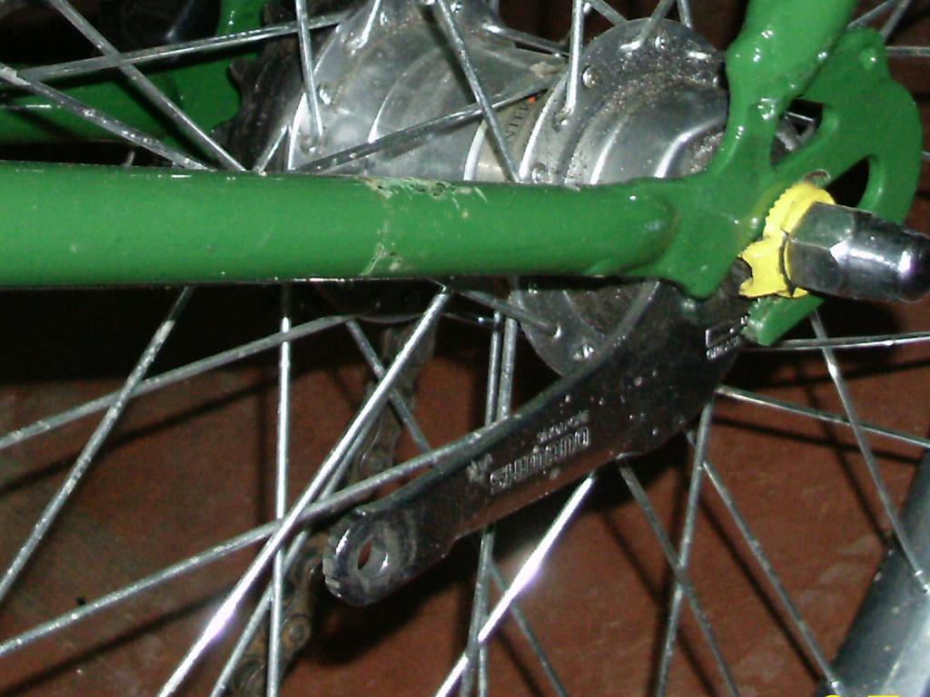

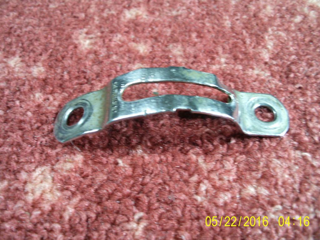

Не приятное приключение. Уже почти у дома, при подъезде к супермаркету в праывый поворот, клинит тормоз, и я еле справился от опрокидывания на левый бок.
Новая 3-х скоростная втулка НЕКСУС, и вот сюрприз.
Присмотрелся, тормозной рычаг без хомута. А хомут-то никелированный, красивый.
Приди сразу на место аварии (очень тянуло), но прилёг от усталости. Когда пришёл на место проишествия, то нашёл искорёженный хомут, к радости, но без болта крепления. Такие приключения были в бытность, но по забывчивости - не поставлен болт, при опробовании.
А в этом варианте болт раскрутился- был плохо затянут, красивый, но короткий. Что со втулкой, пока надеюсь, что без проблем.
Комментарий к файлу: На ВЕЛОДНЕ.
Комментарий к файлу: Искорёженный хомут, уже пробовал вернуть ему первоначальный вид.
Комментарий к файлу: Тормозной рычаг без хомута.

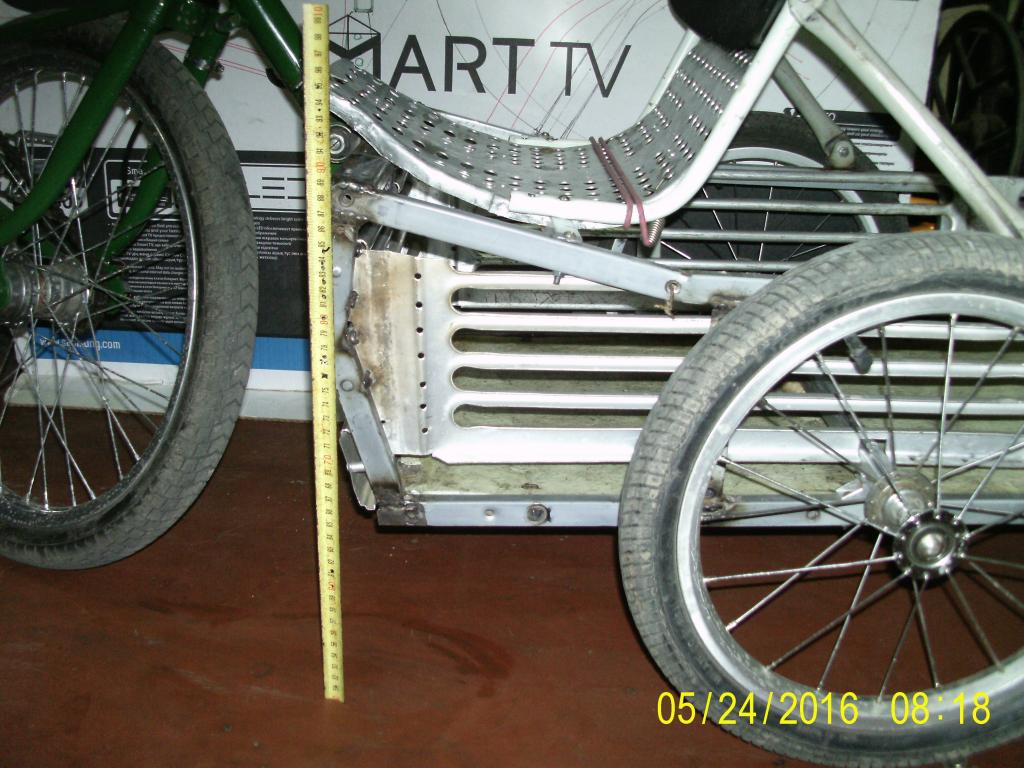

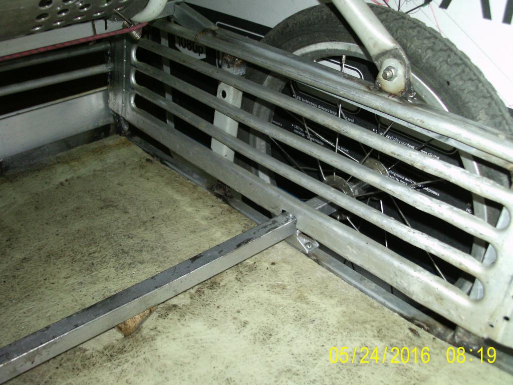

Ещё минимум информации и впечатления:

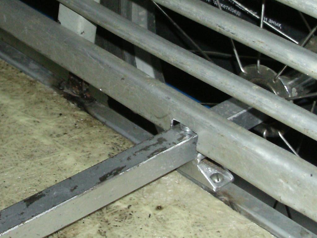

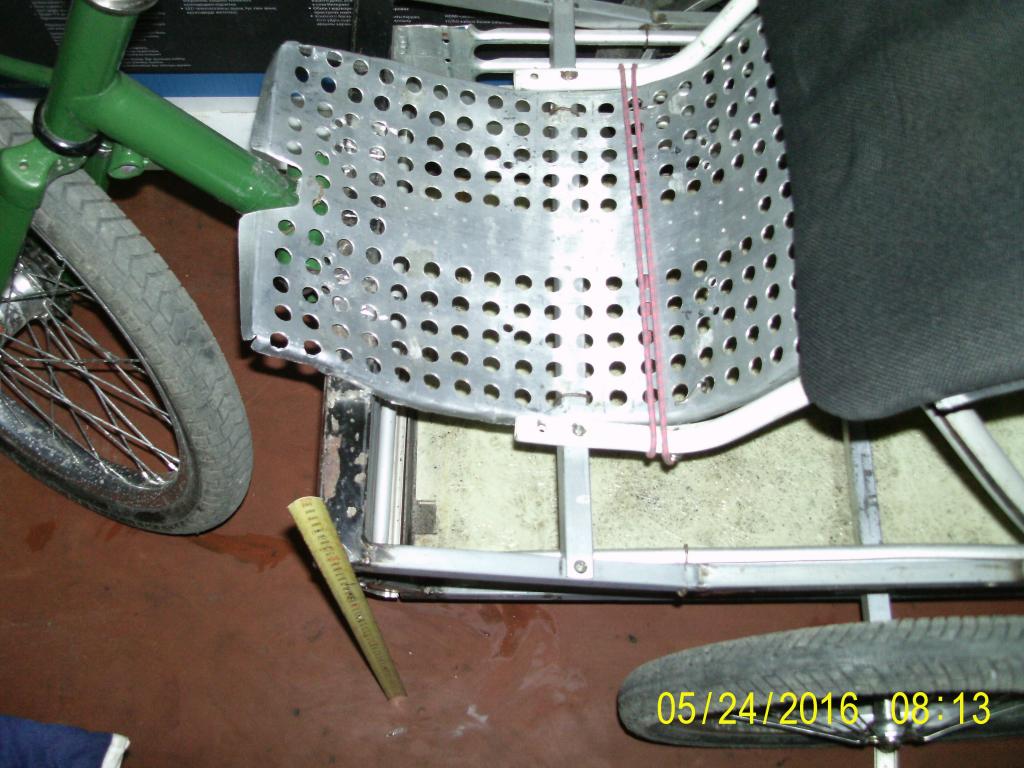

1. Высота платформы в передней части=390 мм. На неё опирается ал. основа сиденья. Низ сиденья опирается на поперечную балку (проф. труба 17х17) и находится на высоте 350 мм.
2. Поперечная балка задн. моста из того же профиля, но, для понижения платформы, находится над низом платформы.
3. Каркас низа сиденья имеет угловатые части, которые необходимо скруглять.
Ощущения даже очень приятные от езды. Просится задний подвес, это в первую очередь.
Катались дети 12-летнего возвраста, в том числе, и на платформе, а это 30 кг, и на скоростях- колёса, на 20 спиц, нагрузку выдержали, в том числе, и на боковой крен.

Несколько файлов к тексту:
Добавлено через 15 минут 46 секунд:
PS. Про заднюю подвеску, это проблематично. В данном конструктиве есть средняя подвеска, но, на данном периоде испытаний, пока заблокирована.
Ваши суждения и предложения по этой проблеме.
Комментарий к файлу: Каркас сиденья.
Комментарий к файлу: Высота платформы в передней части=390 мм.
Комментарий к файлу: Балка моста.
Комментарий к файлу: Увеличено. Крепление балки.

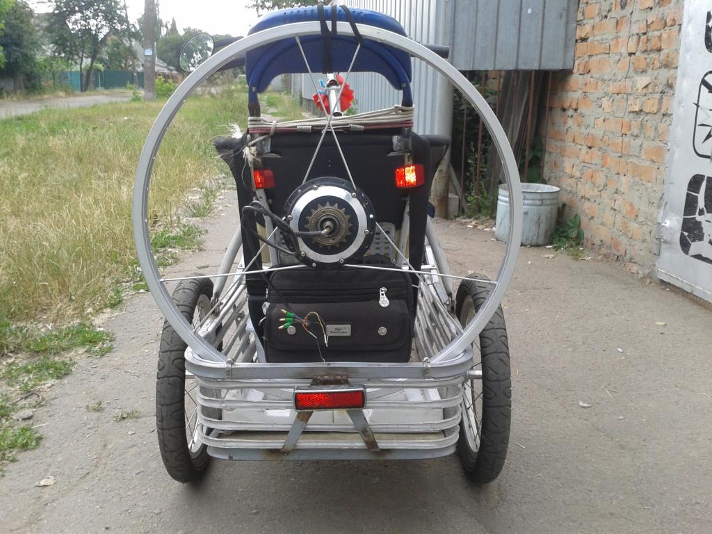

Мотор-колесо, моя сборка, за 120 грн (5 зелёных). Везу заказчику на платформе грузовичка.
Это проба на спицах 236 мм. Неудачная сборка. Помог В. Семиохин-длина 148 мм макс. по компьютерной программе (три креста). Но так как спицы я заказал наперёд, то на них и собрал по своей методике. Спицы не согнуть- 3-х мм. Если бы в 2 креста, то ниппеля спиц стояли бы более перпендикулярно к отв. обода, а длина спицы была бы 226 мм.
Комментарий к файлу: Мотор-колесо, моя сборка, за 120 грн (5 зелёных). Везу заказчику на платформе грузовичка.

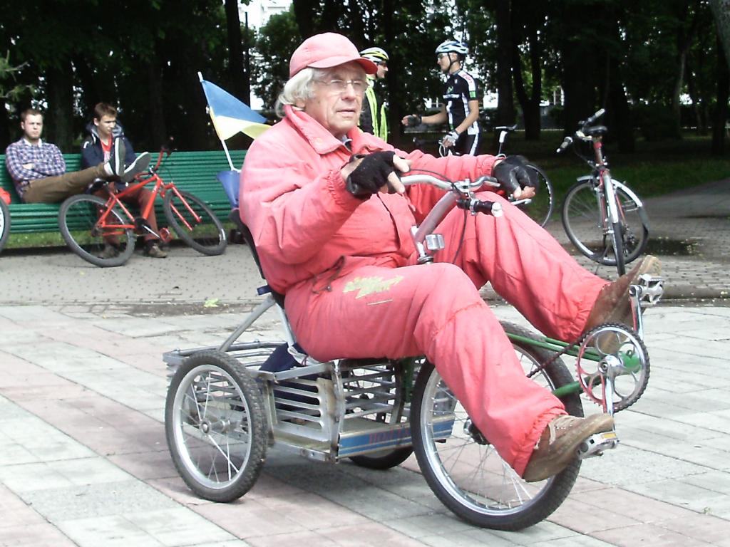

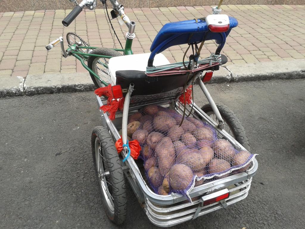

Осенью 2017 г. грузовичёк развозил картошку, лук, металлолом, а по объявлению о "Конкурсе 2017" разобран на модернизацию:

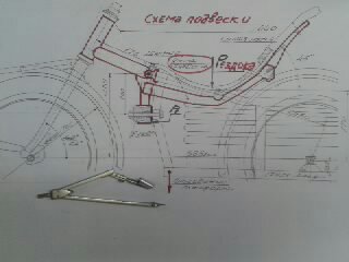

1. Передний привод переработан на колесо 16" с возможностью установки подвесного электропривода.
2.Переработан стыковочный шарнирный привод с возможностью применения платформы, как маятника-подвеса.
3. Данная доработка будет включена (частично) в заявку на конкурс, а подвес, как "Техническое решение года"- по материалам этой темы+ дополнительная графика механики.

Грузовичёк на службе:
Комментарий к файлу: Гружённый картошкой, 20 кг. Грузил ещё луком- до 40 кг+80 кг моих. Возил суммарно не далеко, 2 км.

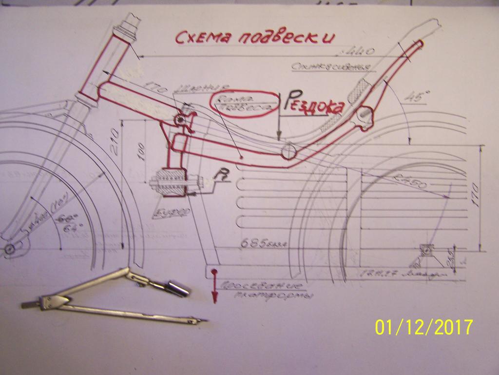

Проект подвески сиденья с использованием платформы, как маятника.

Mazur4ak, у вас шарнир, получается перед сиденьем между ног пилота?
так в такой позиции расстояние от таза пилота до педалей будет изменяться постоянно!
 Заголовок сообщения: Re: Трёхколесный грузовичок из коляски В. Мазурчака
Номер сообщения:#59  Непрочитанное сообщениеДобавлено: Пт дек 22 2017 11:41
В такой позиции расстояние от таза пилота до педалей будет изменяться постоянно!
Нет, потому что от рулевого стакана и до спинки введёна жёсткая промежуточная рама для сиденья, проходящая под передней кромкой платформы и имеющая шарнирный контакт с этой кромкой, а также и буферный контакт эластичного подвеса с вертикальной стойкой.
На графике это выделено красным.
За это сообщение автора Mazur4ak поблагодарил: -=LT=- (Пт дек 22 2017 13:59)
Номер сообщения:#60  Непрочитанное сообщениеДобавлено: Пт дек 22 2017 13:58
Mazur4ak, вон оно что! спасибо!
