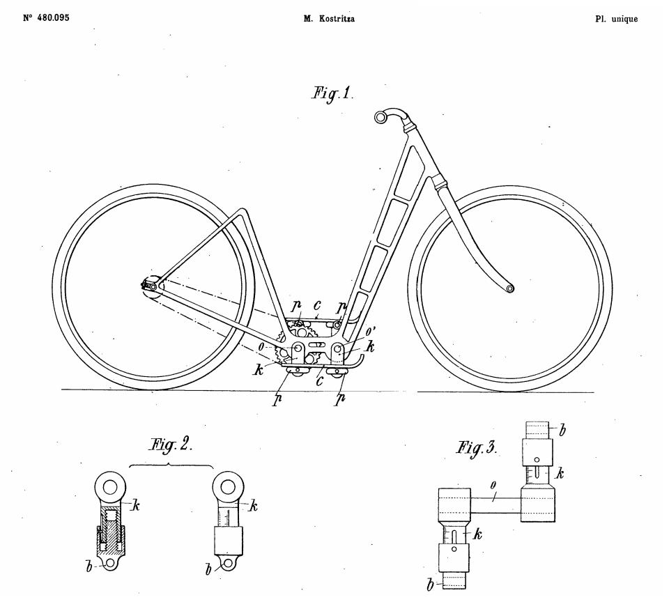

100 лет русскому велостепперу
1915
Максим Львович Кострица
За это сообщение автора Stoyan поблагодарил: Modulator (Сб июн 20 2015 20:51)
