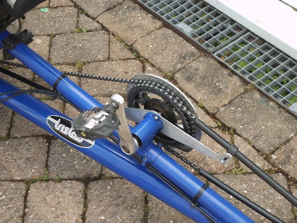

гидро шланги есть которые "тянутся" и не подходят для длинной гидролинии и есть жеские.

пример: мужчина рост 183, вес 103 и женщина рост 165, вес 63... да ещеесли один из седоков любит педалирование с упором на каденс, а другой более силовое... :roll:
кстати, на счет лентяйничества второго седока - увеличение нагрузки же сразу почувствуется, зато с независимым приводом можно индивидуально подобрать передачи.

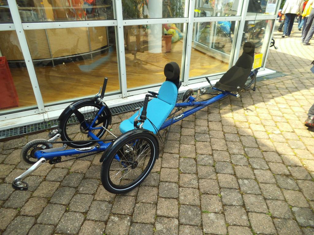

Voolodja, как на втором фото, я сначала думал делать из соображений экономии. Но потом решил купить систему FSA Gossamer tandem. Выкладываться, так выкладываться. Уже на 90% решил, что будет синхрон. Конструкция упрощается, слаженная работа двоих.
hof, я видел твой тандем полноприводный. И помню как наши друзья латыши приезжали на сотку 2012 на "спина к спине". Вот именно в полноприводном варианте я поддерживаю такое, чтобы каждый крутил своё.

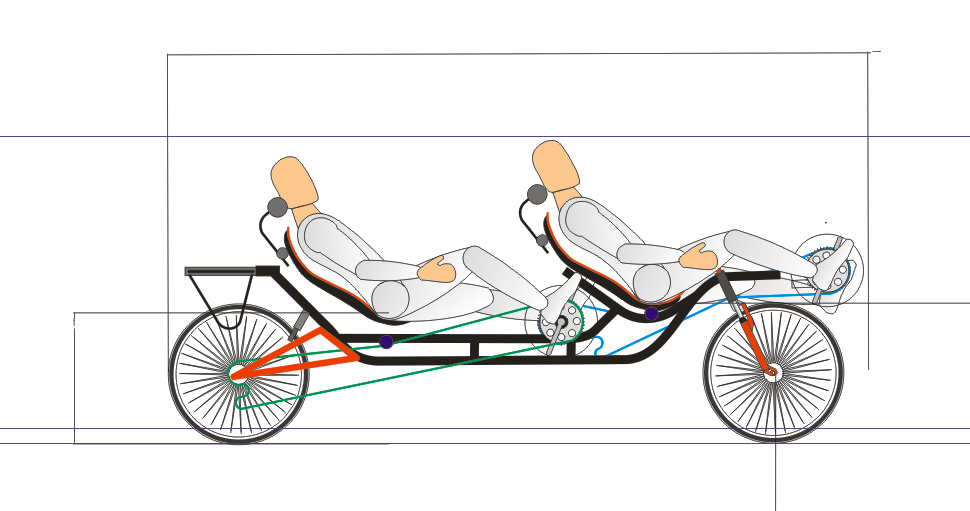

Наверное, это будет так - общая форма найдена:
2014-11-23 12-02-14 CorelDRAW X4 (Не для перепродажи) - [F Мои документы Веломобили Азуб тандем макет 1.cdr].png
Длина от кончика педали до конца багажника - 325 см
База - 240 см
Высота переднего сиденья - 66 см
Высота заднего сиденья - 61 см.
Колеса - 26Х26
Передняя вилка, ход 100 мм
Задний маятник, ход прим 80 мм
Рама - сталь, Дн 42Х1.5, Дн 38Х1.5
Руль - откидывающийся "хомяк", регулируемый по высоте, второму пилоту - аватар.
Трансмиссия - синхронная.
Добавлено через 4 минуты 1 секунду:
Под вопросом разъемность рамы - компромис между надежностью, весом и удобством. Можно сделать вариант с двумя стандартными шарнирами велосипедов, можно с резьбами и муфтами... а можно просто не складывать...
За это сообщение автора O-Witte поблагодарил: -=LT=- (Вс ноя 23 2014 14:05)

угол рулевого не слишком пологий?
 Заголовок сообщения: Re: Лигерад-тандем от O-Witte
Номер сообщения:#56  Непрочитанное сообщениеДобавлено: Вс ноя 23 2014 17:12
Володя, планируется порядка 70-72 градусов. Это нифига не Солид, это Корел - не машиностроительная, а рисовательная программа... :D :oops:
Номер сообщения:#57  Непрочитанное сообщениеДобавлено: Вс ноя 23 2014 17:54
Амо-вилка на излом будет работать...
Номер сообщения:#58  Непрочитанное сообщениеДобавлено: Вс ноя 23 2014 18:07
На самом деле хотел чуть вертикальнее сделать - забыл рисунок перерисовать...

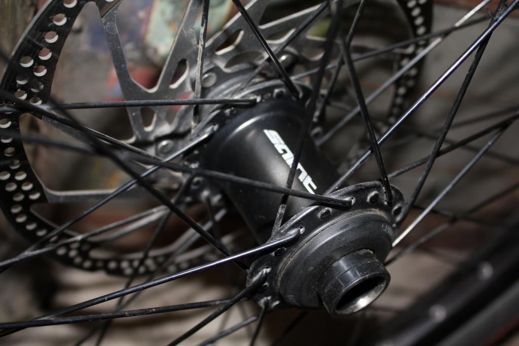

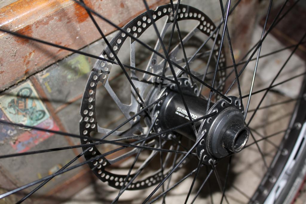

[/quote]
У меня есть жесткие требования и пожелания. Как раз амо вилка - жесткое требование. Аппарат для путешествий подразумевает катание не по велодорожкам.
Я думаю, что мне одних дисковых тормозов на роторах 203 мм спереди и сзади хватит вполне.[/quote]
Здравствуйте Борис.
Насчет роторов и втулок шимано - кроме прочего 203" ротор на кк вилке будет давать критическую нагрузку на башинги вилки, прибавьте к этому что у вас тандем (масса ), а также то что большую нагрузку при торможении всегда несет переднее колесо.
Быть может стоит рассматривать в качестве вилки какой нить дертовый Марзоччи , под 15-ю или 20-ю полую ось,или ее аналог.
Под ось 15 и 20 существует довольно легкая втулка от шимано ( да она на конусах, назначения даунхильного) Shimano Saint -она как раз под центлок, для нее же есть шиманячий ротор на пауке. Все довольно легкое, единственно вопрос финансов.
Сам пользовал такую втулку на ДХ аппарате около 2-лет. Несмотря на то что она на шарике - остался доволен и работой и весом.
Да, читал про это. Но в родной комплектации мой существующий тандем шел на роторах 203 мм и вилка было RockShox Reba, что не есть из серии ДХ.
Хорошие Марзочи мерестали выпускать в 2005 году. Я сейчас катаю на своем Giant-e как раз на Марзочи 2003 года, открытая масляная ванна, покупал б/у в Питере. Живет до сих пор, особо не обслуживалась. Найти сейчас хорошую ДХ вилку из Марзочи не очень легко. Дешевле хорошую кросс кантрийную вилку будет взять. А ротора по случаю всегда можно будет другие поставить.
