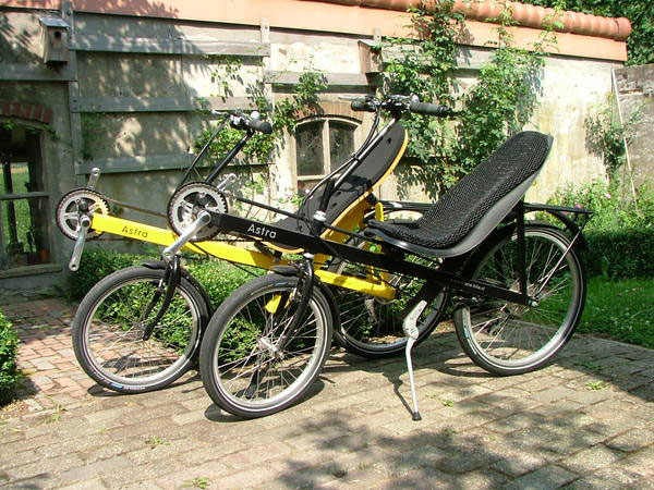

8) да, мало нас, — истинных ценителей подлинной красоты — от русского конструктивизма до чистой машинной эстетики Баухауза.
Все более мещанствующих, агрессивно исповедующих своё «Сделайте нам красиво!» по канонам ашан-дизайна.
Изучая тему с набросками предполагаемого словесного портрета недорогого фолькслигерада сознание подставляло творения голланской фирмы Алтена (ALTENA-BIKE.NL) похоже счастливой почившей в бозе весной 2014 года. Во всяком случае их сайт перестал работать именно тогда.
Помимо тандемов фирма выпускала рекамбенты «Estrellita», «Luna» и «Astra». В них есть всё то что мнится комментаторам: хребтовая рама квадратного сечения, отсутствие подвески и фанерное сидение самортизированное на трех точках.
Посему предлагаю продолжить обсуждение именно по теме «Astra», «Estrellita» и «Luna» как возможного прототипа джуниорского лежачего вела в России. Для подкачки эстетического чувства можно с оглядкой на схожие модели «Bacchetta».
Изображение Изображение
Кстати, в качестве детского велосипеда - вполне.
А вот взрослым продавать лигерад без подвески очень тяжело. Как это мне показалось по результатам продажи трех-четырех лигерадов.
 Заголовок сообщения: Re: Дешевый лигерад: каким вы его видите?
Номер сообщения:#58  Непрочитанное сообщениеДобавлено: Ср ноя 12 2014 12:37
Как же удается американцам продавать свои «Bacchetta»?
Не детского а джуниорского. И чтобы относительно мелкие взрослые могли.
Потом при широких покрышках + амортизированное сидение разве оно не сглаживает?
Опять же вся эта жесткость работает как "лежачий полицейский" в плюс, гонять не будет отрок. Родителям спокойнее.
А продавать-предлагать лигерады надо как ортопедические велы которые не дают букета дисфункций на мочеполовую систему и позвоночник.
Пы-Сы... Если бы английским ученым удалось доказать что 30 минут верчения педалей лигерада обеспечит получасовой стояк даже 80-летнему то с них бы воще никто не слазил. :D
Номер сообщения:#59  Непрочитанное сообщениеДобавлено: Ср ноя 12 2014 12:55
В пиндоссии не видел, но по Европе могу предположить что люди проще, без закидонов.
Номер сообщения:#60  Непрочитанное сообщениеДобавлено: Ср ноя 12 2014 13:35
Bacchetta - машина для хороших дорог. Где у нас, в России, хорошие дороги? В парке?
Давайте Сергея спросим - как прошелся марафон на 600 км и остальные: понравились дороги?
